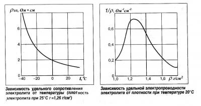

Друзья, Хелп!!!!!!  Акб новый из магазина на 70ам. В EN720. До зарядки проверял акб тестером и он показывал EN:700. Внутреннее сопротивление R:3.80. SOH96% Сейчас зарядил акб и он постоял шесть часов и тестер показывает EN: 670 и внутреннее сопротивление R:4.02, SOH:92. Плотность сейчас 1.28. Что я не так делаю? Почему SOH хуже стал и внутреннее повысилось и показание в EN стало хуже?

[user]sertwert[/user], Не паникуй. Так и должно быть, в темах про это есть с графиками.

[user]sertwert[/user], Там в графике минимальное R при плотности 1.25г/см , а при 1.28 и выше R падает, соответственно и ток холодной прокрутки. Читайте, изучайте, в темах про свинину всё есть.

Из магазина плотность была 1.26. Дома температура +20гр.Заряжал так 14.7. Снижение с 14.1 Током 7А. Во время зарядки ток снижался. Ток опустился до 0.10а и зарядное отключилось, 0.10 стояло в настройках. Через несколько часов отстоя. Выставил в основном заряде напряжение 16.3 и снижение 16.1.  ток 2% на два часа. Аккумулятор всего получил 28ам. Сейчас плотность 1.28. Напряжение на клеммах 12.8V

[user]sertwert[/user], тестер показывает близкий к реальному Rвн и от него расчетное значение пускового тока.
При заряде АКБ электролиз с газообразованием возникает уже при U=2,275v/на 2v-банку-элемент (их шесть в 12v-АКБ) при t=+20-25 гр - это 13,65v на клеммах АКБ.
Если все банки находятся в равновесии, то уже при Umax=14,4-14,7v заряд идет с равномерным газовыделением на всех банках.
Если же для выравнивания банок:
- когда еще есть разбаланс и
- плотность неравномерна по банкам и
- не вышла на мах величину, характеризующую полный заряд (т.е. полное растворение сульфатов с пластин в электролите еще не случилось)
использовать повышенное напряжение (выше 16v),
(что необходимо в т.ч. для устранения расслоения электролита по высоте, т.к. газообразование хорошо перемешивает объем банки и усредняет плотность),
то пузырьки очень долго (до 2-3 суток) не покидают объем электролита и еще остаются в порах АМ пластин.
Пузырьки являются диэлектриками и уменьшают плотность электролита (если замеры делать ареометром ранее, чем через 2 суток),
поэтому
- пока они не покинут банку (во время отстоя за 2-3 суток)
- и Rвн будет оставаться высоким (из их присутствия в т.ч.)
- плотность (при замере ареометром) будет занижена и
- если при дозаряде был еще и разогрев от электролиза (что происходит на токах выше 1,2-1,5%), то и повышенная температура электролита (график ниже) внесет погрешность в замеры тестером и они будут неверными (---> нужно время отстоя для остывания!!!).
Кроме того, при росте плотности выше 1,24-1,25 сопротивление электролита увеличивается согласно графика
Поэтому полностью заряженный АКБ (когда плотность электролита в нем во всех банках близка к изначальной и МАХ) имеет более высокое Rвн,
чем заряженный на ~75-80% (с плотностью 1,24-1,25).

Цитата: sertwert от 02 Дек. 2020 в 11:30Сейчас плотность 1.28. Напряжение на клеммах 12.8V
Если Ваш ареометр не врет, то АКБ недозаряжен полностью (или полноценного перемешивания электролита не случилось, хотя, данный НРЦ не говорит о расслоении, а скорее о недозаряде).
Какая длительность отстоя у Вас сейчас?

Он точно недозаряжен.
Цитата: sertwert от 02 Дек. 2020 в 11:51Аккумулятор заряжался чуть больше 2 часов и напряжение было 14.7 ток с 3 ампер потихоньку опустился до 0.15 и потом до 0.10 и заряд закончился.
Ставьте окончание по току 0,05А.
После отключение заряда ставьте на заряд с параметрами 16.3В и 16.2В начало снижения, ток 1.4 А и следите за падением тока. Надо дождаться минимального тока и выдержать еще 2 часа.
