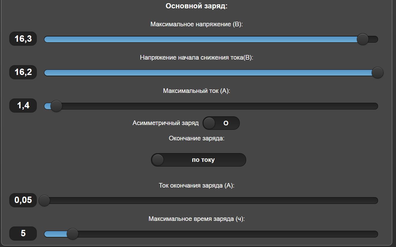

silandser и Branimir, СПАСИБО вам огромное!!! Очень вам благодарен!!  Перечитал несколько раз ваши советы и хочу спросить на всякий случай еще раз. Вы не советуете разрядить Кулоном до 10.5 Вольт и потом зарядить? :bw: Вдруг смысл есть. Сегодня аккумулятор стоит 10 часов без дела. На клеммах (НРЦ)12.71V если замерить тестером и 12.72 если замерить мультиметром. Кулон после подключения и до включения "Заряд" показывает на экране 12.87V. Это немного смущает, но наверно так и должно быть.!  Я раньше заряжал самодельными проводами, но сейчас закрепил штатные. Калибровку делал и картинка не меняется 12.87V на экране. Замерил сейчас плотность в пяти банках 1.27, в одной 1.28. Вы по признакам считаете недозаряд. Если просто заряжать. Ставить на заряд с окончанием по току 0,05А. Максимальное напр.14.8 4.8V с падением 14.1. С током 7Ам или меньше?
Или сразу на заряд с параметрами 16.3В и 16.2В начало снижения, ток 1.4 А и слежу за падением тока. Дожидаюсь минимального тока и выдерживаю еще 2 часа. Готов сделать по вашему совету.
Ток контролирую до двух знаков после запятой.
silandser
Цитата: sertwert от 02 Дек. 2020 в 19:50Сегодня аккумулятор стоит 10 часов без дела.
Ну это Вы думаете, что без дела, а процессы в АКБ идут. Отстой АКБ после заряда это очень важное дело.
Это как сон для человека.
Цитата: sertwert от 02 Дек. 2020 в 19:50На клеммах (НРЦ)12.71V если замерить тестером и 12.72 если замерить мультиметром. Кулон после подключения и до включения "Заряд" показывает на экране 12.87V. Это немного смущает, но наверно так и должно быть.!  Я раньше заряжал самодельными проводами, но сейчас закрепил штатные. Калибровку делал и картинка не меняется 12.87V на экране.
Не должно так быть.
Цитата: sertwert от 02 Дек. 2020 в 19:50Ставить на заряд с окончанием по току 0,05А. Максимальное напр.14.8 4.8V с падением 14.1. С током 7Ам или меньше?
1. Сначала заряд: 14,7В/14,1В током 2-3А с окончанием заряда по току 0,05А. Только затем:
2. Дозаряд: 16,3В/16,2В током 1.4 А и следите за падением тока. Надо дождаться минимального тока и выдержать еще 2 часа.
3. Далее отстой АКБ (можно контролировать с одинаковым интервалом за величиной НРЦ).
В процессе заряда можно смотреть за интенсивностью кипения АКБ, температурой АКБ...

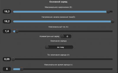

sertwert

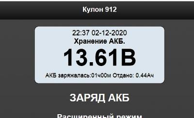

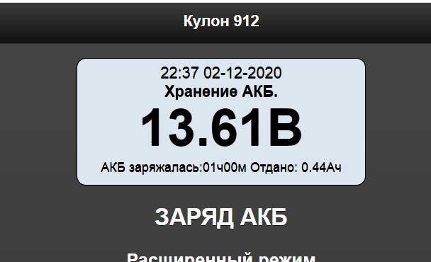

[user]silandser[/user], Завершился основной заряд. Ниже фотки.
Поставил на заряд.
Заряд окончен.
Теперь дозаряд.
Буду контролировать и как только случиться падение тока, дождусь минимального тока и выдержу еще 2 часа.
Сейчас напряжение выросло и стоит 16.19-16.20 тоу 1.41.
silandser
#4973
Цитата: sertwert от 02 Дек. 2020 в 22:52Буду контролировать и как только случиться падение тока, дождусь минимального тока и выдержу еще 2 часа.
Если ток не будет расти, а напряжение начнет падать, то 1 часик подождите и отключайте дозаряд и на отстой

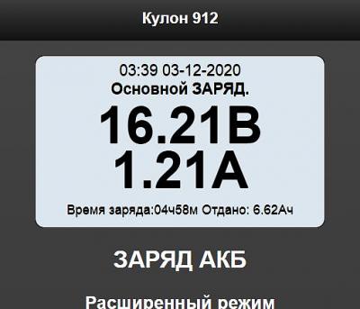

Сейчас напряжение 16.20в, а вот ток падает и уже 1.29-1.30
silandser
Цитата: sertwert от 02 Дек. 2020 в 23:42
Сейчас напряжение 16.20в, а вот ток падает и уже 1.29-1.30.
Отлично. Следите за поведением тока

silandser, Доброе утро. Заряд контролировал ночью и ситуация с ним такая. Начался он с тока 1.40 и напряжением 16.21. Ток начал медленно снижаться. Каждые 15 минут фиксировал значение и уже начинал отсчет двух часов, но каждый раз ток опять снижался на 0,02ам.В результате я так и контролировал почти до двух часов утра. Ток на тот момент уже был 1.27 и напряжение 16.22в. Вроде держалось и я начал отсчет двух часов. Вырубился))) Очнулся ровно через два часа и вижу ток еще опустился до 1.21а. Такое ощущение, что он бы еще опустился. Не знаю. Он сперва быстрее опускался, а потом медленнее.
Температура акб во время заряда была 25-26гр.
Наверно зря, но я отключил заряд. Наверно стоило продолжать. Сейчас акб не заряжается и  на кулоне НРЦ всё
те же 12.86в. По мультиметру 12.83. Если подключить тестер конвей то выдает 12.79в. EN:705. SOH95% Внутреннее сопротивление R:3.86
Бинго!!!Показатели стали лучше!!! Наверно надо было ночью еще ждать!
