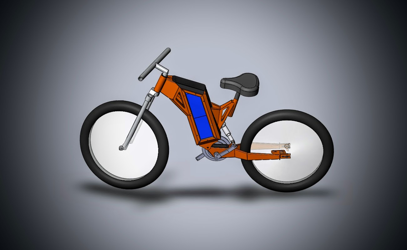

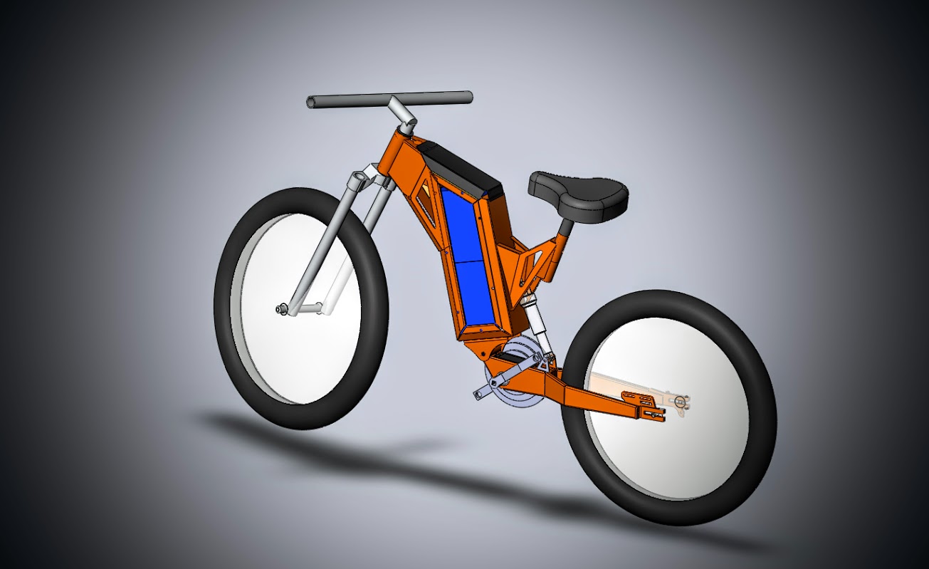

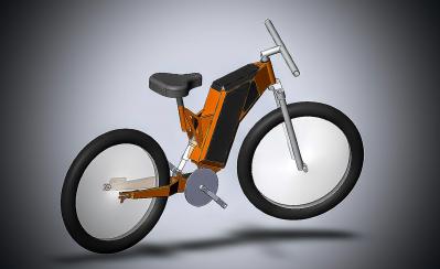

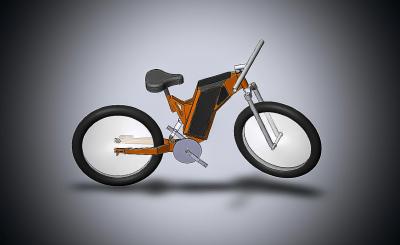

ShorCann
Небольшой комментарий к анонсу выше.
Расчетные ТТХ и особенности.
1. Рама для использования однокоронных велосипедных вилок, с ходом от 100мм.
2. Масса рамы около 8кг.
3. Укороченная база 1100мм.
4. Батарейный отсек рассчитан на установку батарей мощностью до 1600 Ватт.
5. Легкие изменения в дизайне конструкции - постарались максимально уйти от прямых углов.
6. Базовую конструкцию маятника решили сохранить.
7. Вертикальная загрузка АКБ сохранена.
8. Настройка под большинство задних, велосипедных, амортизаторов.
Расчетная масса собранного конфига:
1. При использовании батареи 800Ватт и МК массой 8кг - 26Кг (пробег около 30-40км)
2. При использовании батареи 1600Ватт и МК массой 8кг - 32кг (пробег около 60-80км)

ShorCann
#194
[user]Mr_Hurma_xD[/user],
Цитироватьа почему решили аж на 10 см базу укоротить ? Или это за счет того, что вилка стоит по другому из за малого хода ?
Это, и правда, проект "лайтовой" серии с бюджетными компонентами. Нужно понимать, что катать на веловилках (особенно на ашан-вилках) более 50 км/ч, не совсем разумно. Есть все шансы, что передок просто не выдержит ударной нагрузки.
Соответственно это конфиг, предназначенный для комфортного перемещения на скоростях до 55км/ч, при использовании стандартных и распространенных велокомпонентов. То есть не придется бегать и искать ДХшную двухкоронку.
Соответственно и габарит решили привести к стандарту - тем более масса до 30кг позволяет легко его перемещать в большинстве общественных мест, и закреплять во многих велокрипежах.
Естественно, при желании, можно поставить и более мощные детали...
Цитата: Mr_Hurma_xD от 09 Май 2016 в 20:38
Но в целом новая рама мне очень сильно напоминает лайтовый stealth :)
Вот смотрел со всех сторон, кроме руля и двух колес не увидел схожести ...  :bn:
