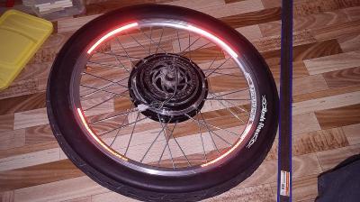

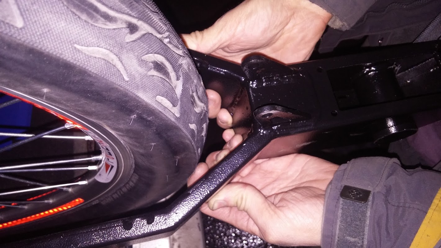

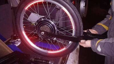

Тут пробегал вопрос о возможности установки в раму покрышек на 3 дюйма :)
Вот получилось примерить и снять.
1. Колесо с резиной на 26м ободе.
2. Примерка в маятник - среднее положение колеса в дропах.
3. При данном положении запас по покрышке
Ну и пока ожидаем покраску, продолжу издеваться над резиной 3.0

Pozitiff
пластину усиления верхнего уха аморта нужно вварить в раму, желательно пристыковать к боковым стенкам, а не просто ставить как шайбу
какой у вас болт на крепление маятника? смахивает на М8, уж очень дрыщевый
стакан снизу очень короткий и рулевая внутри - двохкоронка с плоской короной (типа монстра) упрется короной
не нашел толщины задних дропаутов, боюсь что 5+квт с рекупом раздолбут их, и болт стяжной не поможет..
ну и просто несколько пожеланий:
сделайте угол подсидела больше назад, тут вело геометрию не обязательно брать, смотрится туповато
крыло смотрится не то чтобы смешно, но как минимум не пропорционально, нужно визуально более легкую конструкцию
красьте обычной гладкой порошковой краской, этот шагрень может и скрывает некоторые дефекты, но смотрится как стеллаж))

Приветствую.
Спасибо за отзыв :) Как всегда, все по делу и объективно.
Попробую ответить развернуто.
1. Пластину теперь ввариваем. Не вваривалась только на первой тройке, да и сам пластина уже немного иной формы :)
Вот такая
2. Да, болт М8. Но это стандарт, который применяется в КК и ДХ... Используется в том числе и на амортах некоторых бензо-скутеров.
Судя по стандарту М8 срежется примерно на моменте 2000кг, в самом худшем варианте (ну вот никого-же не смущает диаметр оси переднего колеса). Тем более, что в "Версию" невозможно запихать ту прорву АКБ, которая устанавливается в Чоботаря, Медиумы и Хеви.
3. Размер стакана выбран не случайно, и проблема возникла только с одной вилкой, и то все решилось установкой высокой рулевой (то есть с более высокой нижней опорой).
4. Дропы есть двух стандартов, первый вариант (до 5кВт) сделан из двух пластин и имеет суммарное сечение пера 10х10мм. Второй вариант - усиленный, имеет сечение 12х12мм.
Про пожелания - спасибо, за рекомендации. С углом подседела не так все просто - может он и смотрится туповато, однако есть и преимущество, а именно то, что при регулировке высоты седла не изменяется размерность рамы. То есть если сделать его более острым, то при подъеме, очень сильно увеличится осевое расстояние между рулем и седлом, и человек не сможет настроить раму под свой рост...
Про покраску совершенно согласен, но пока рама остается бюджетным вариантом, приходится идти на компромисс :( Если мы начнем требовать от подрядчика, по покраске, гладкого качества - то стоимость сразу возрастет. Такова действительность.
*прим. На крыло не стоит обращать внимание, такое безобразие лишь до того момента, пока не запилим нормальные крылья, под данный размер колеса (да и не продаем мы их :) ).
Фото лишь про то, что в раму нормально лезет 3.0 с нормальным запасом. А крылья остались от резины 2.3
DD1700W 48/12  Версия 1.0b

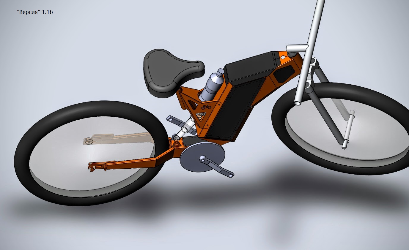

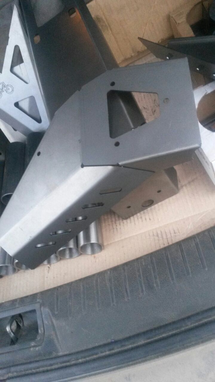

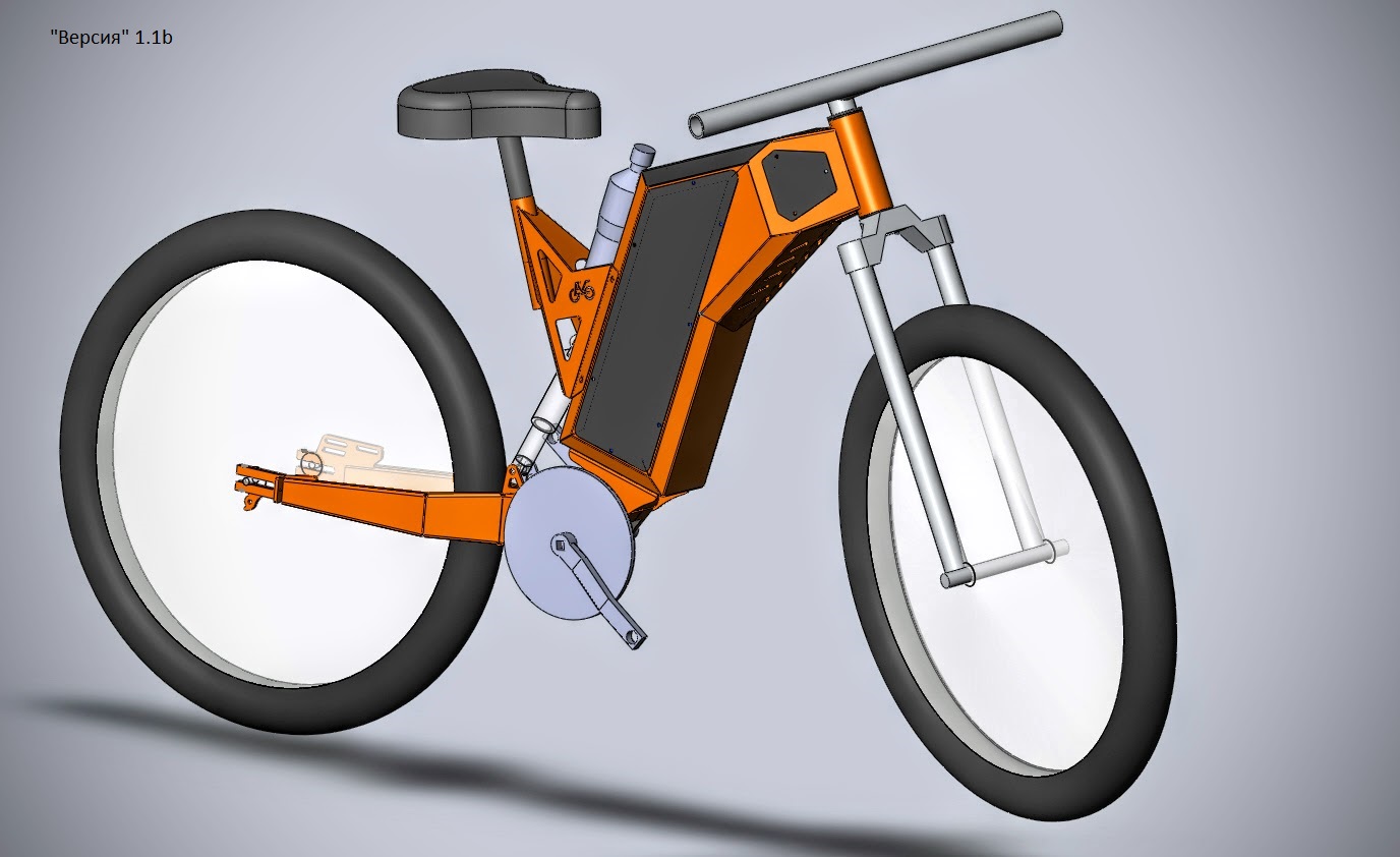

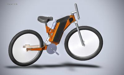

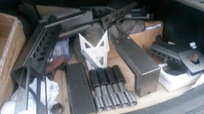

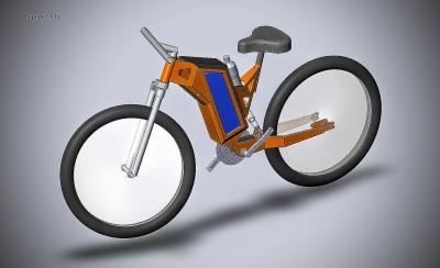

Закончили моделирование и расчеты на 1.1b
Сегодня в резку и будем собирать тест.  %-) /:-)
