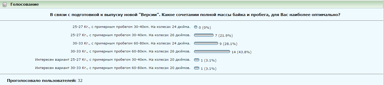

Хмм...
Интересная картина, по голосованию получилась. Почему-то ожидал, что будет интересен легкий и динамичный конфиг, до 30 кг. А в итоге получил соотношения 2 к 1му, в пользу более тяжелого варианта.  :bn:
Вариантами на 20ти дюймовых колесах можно пренебречь.
Следующий вопрос повесил в голосование...

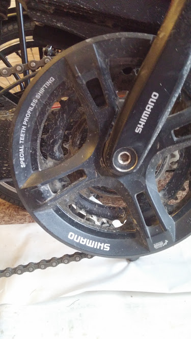

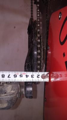

Приобрёл такую раму в стандарте под батарею 11 см.
Начал потихоньку собирать.
Каретка 68х127
Для максконтролера места хватает (точнее можно сказать после установки вилки и колеса)
Расстояние от шатуна до крышки 4 мм.
Звезда 52 зуба.(надо смотреть под нагрузкой - возможно будет мешать)
КРОШКА - Максконтролер - 20S24Ah (ЛиПо) скорость ограничена чувством самосохранения!

[user]KuD1974[/user], на 52Т 110ю мы и правда не проверяли (да и не рассчитывали). Такую систему ставили только на 90ю с осью 127мм, там 52я звезда была уже за габаритом отсека. И на оси 127мм, на 110ой, от шатуна до крышки получалось почти 20мм. Система шатунов Шимано под квадрат.
А на фото какая каретка (длинна оси)? увидел.
Правда фото на 90й версии, но маятники у них одинаковые и разница в ширине по 10мм в каждую сторону.
