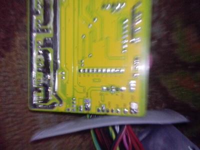

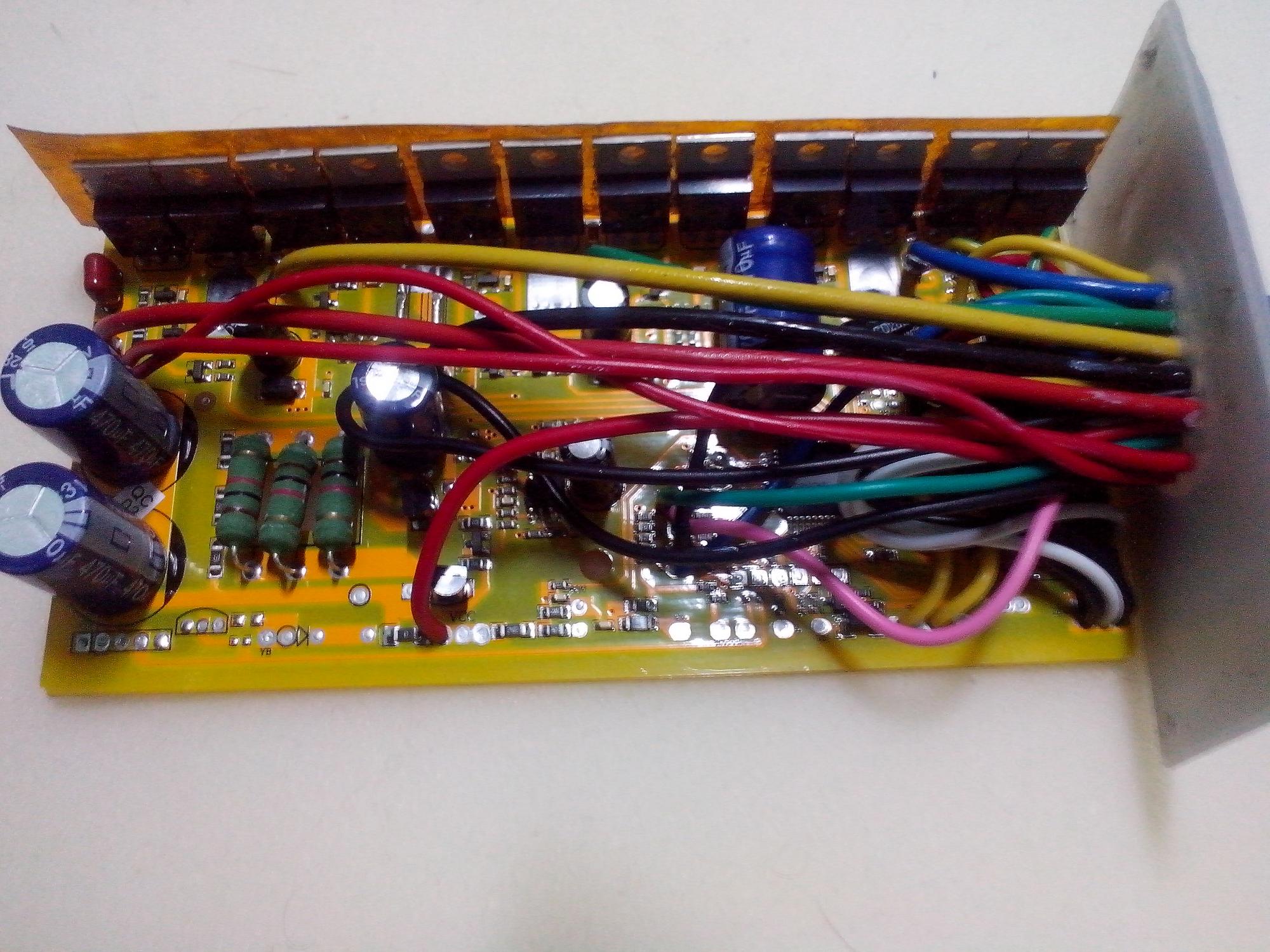

stinger

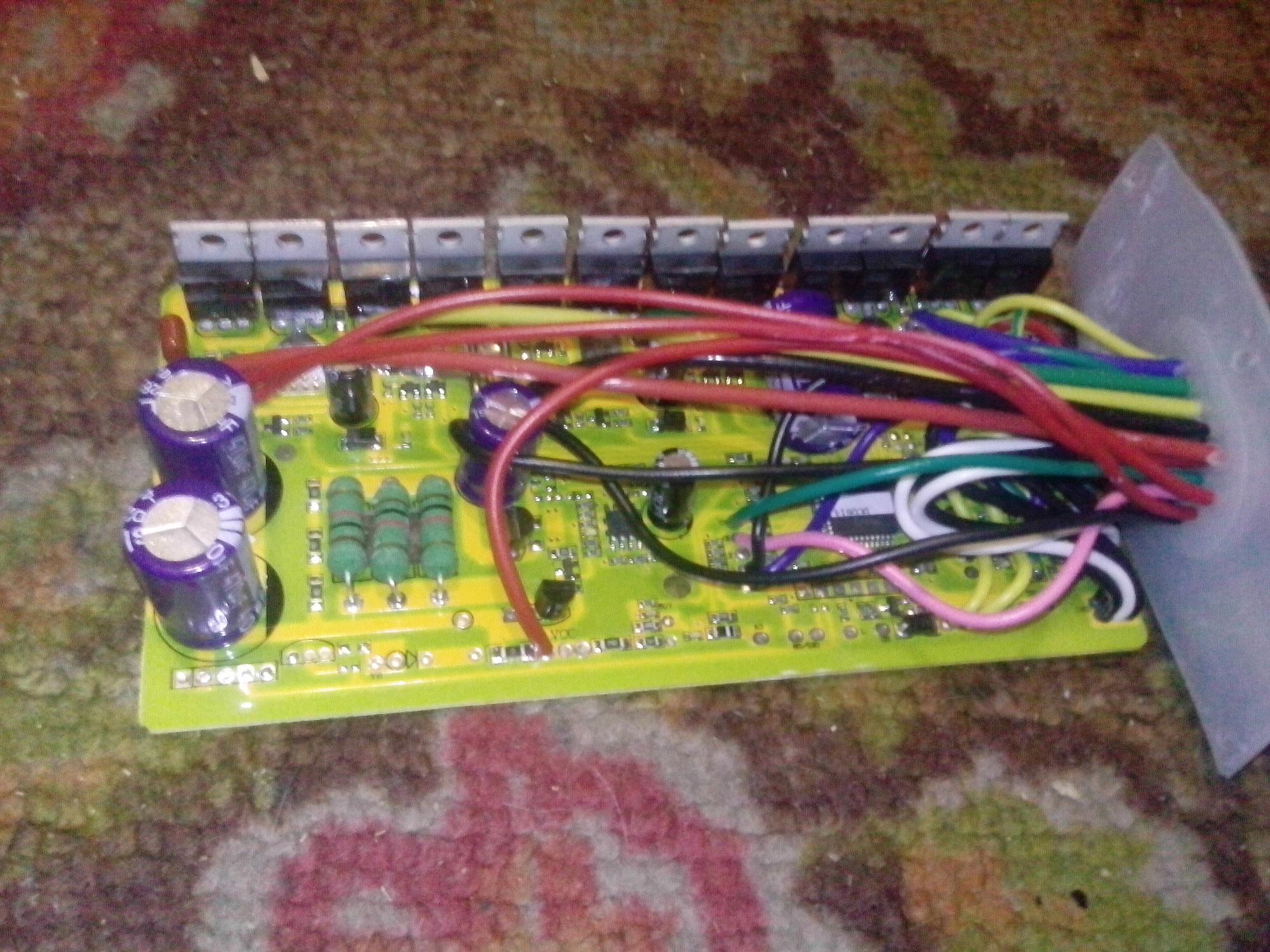

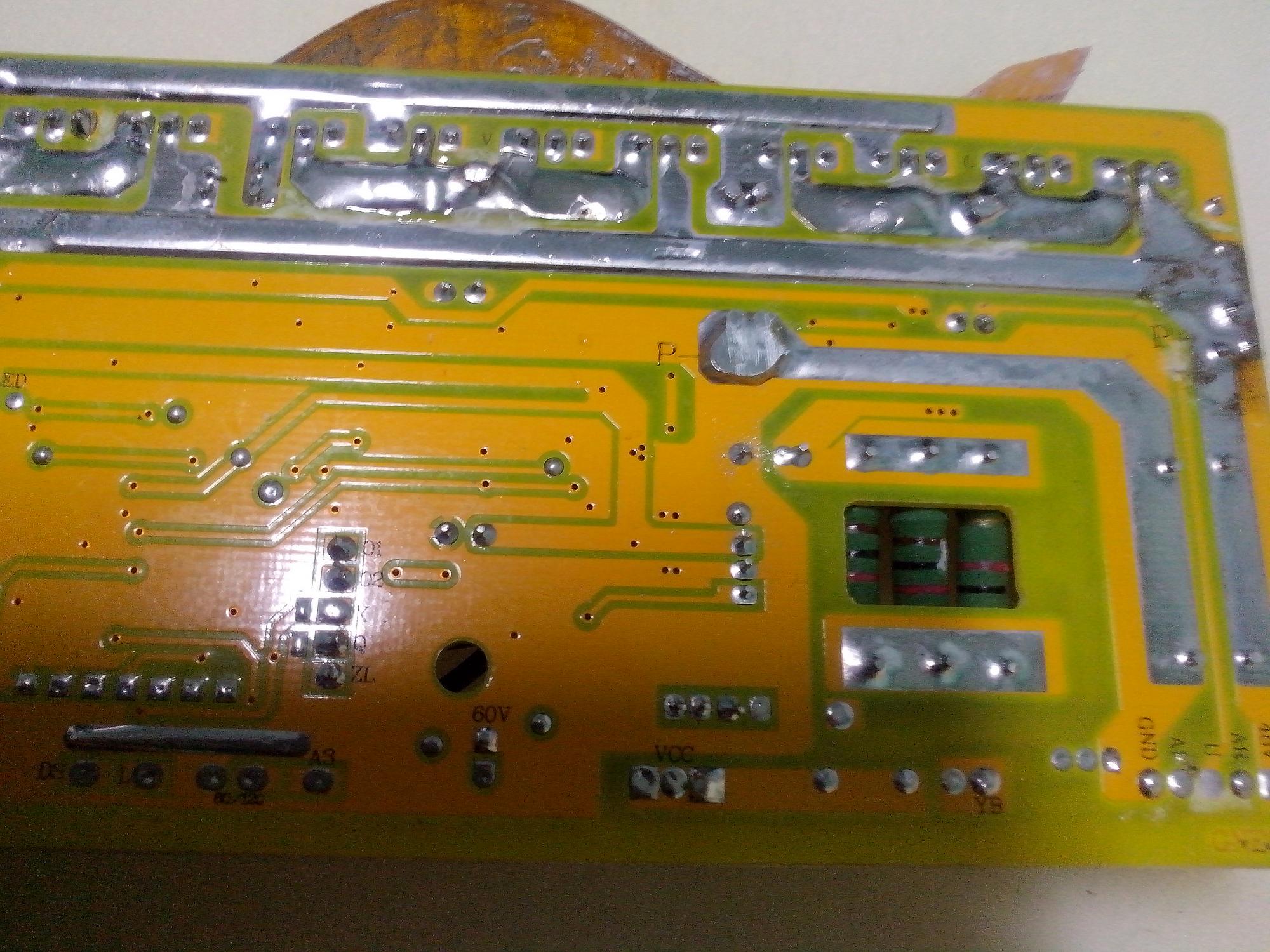

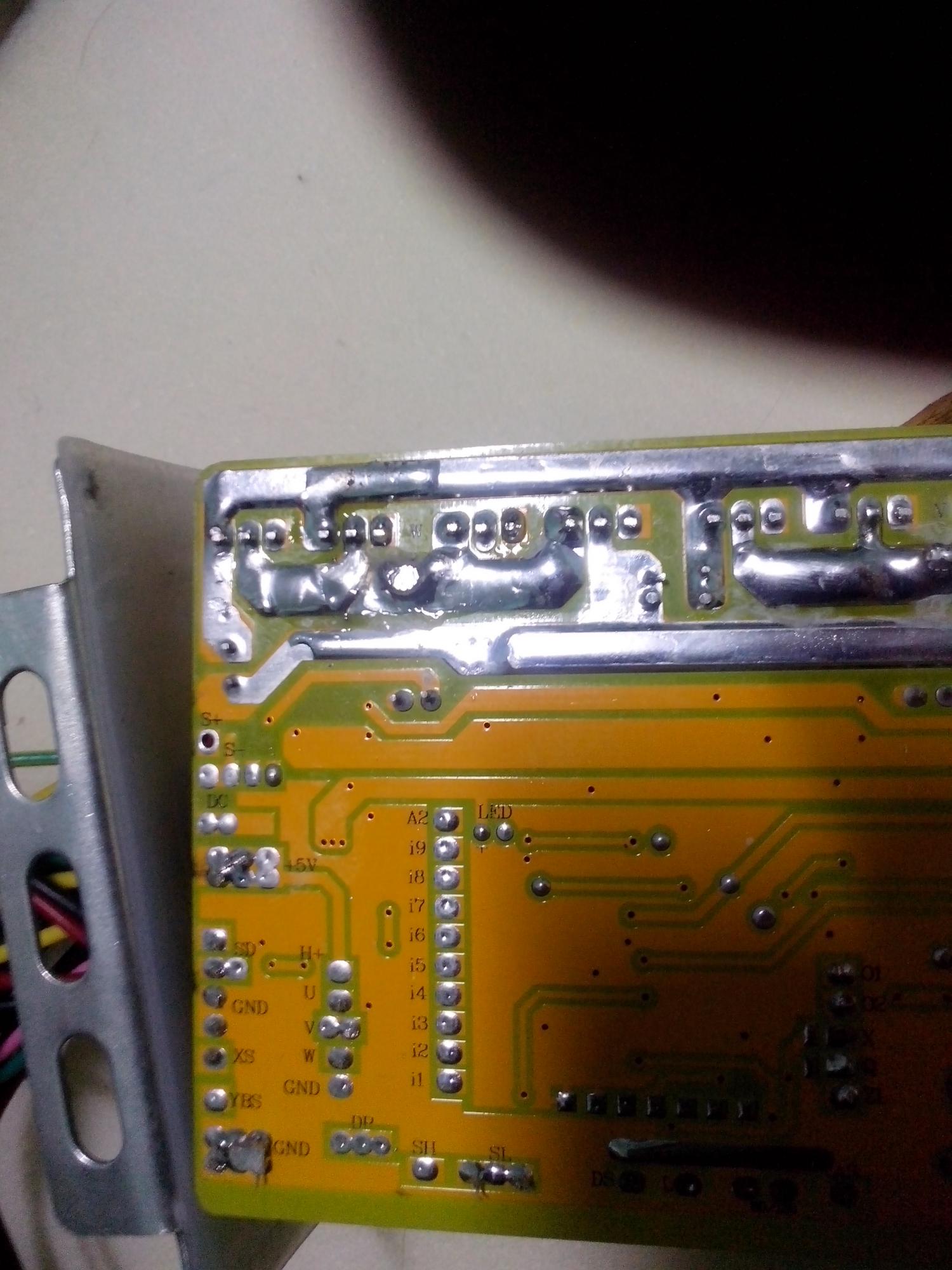

Разобрал контроллер, выхода EBS нет, взамен нашел не распаянный YBS не оно ли это? %-)
МК Volta 36v600w Контроллер Volta 48v800w36a, max-62км/ч ХХ-79.8км/ч АКБ литий 18650 18s18p
лучше сфоткать и выложить сюда.
stinger
Цитата: GANY от 03 Нояб. 2014 в 19:37
Качество плохое, из фотиков есть только телефон.. :facepalm:
Dimak
Я вот тоже боюсь рекуперацией угробить аккум. Может, придумать тумблер и вместо рекуперации через когтроллер просто фазы МК перемыкать? Никто так не делал?
GANY
а что гласит инструкция? как ты пытался запустить рекуперацию?
качество фото не дает прочитать буквы. какие провода не используются, которые выведены.
если есть резистор на 300-500 ом попробуй им замкнуть тот самый YBS на GND. и приподняв колесо попробуй тормознуть раскрученное колесо.

БОРЯ2
в этом контроллере есть все

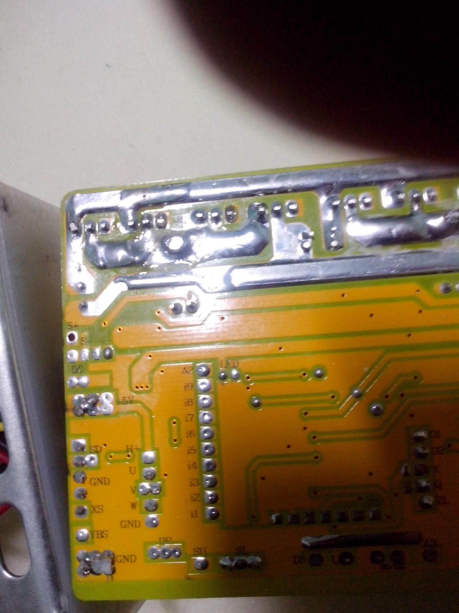

stinger
постараюсь сделать качественнее фото, а по поводу есть все: может быть, но вольта утверждает что ни о каком торможении не может быть речи в их контроллерах, и рекуперация работает без всякого торможения...

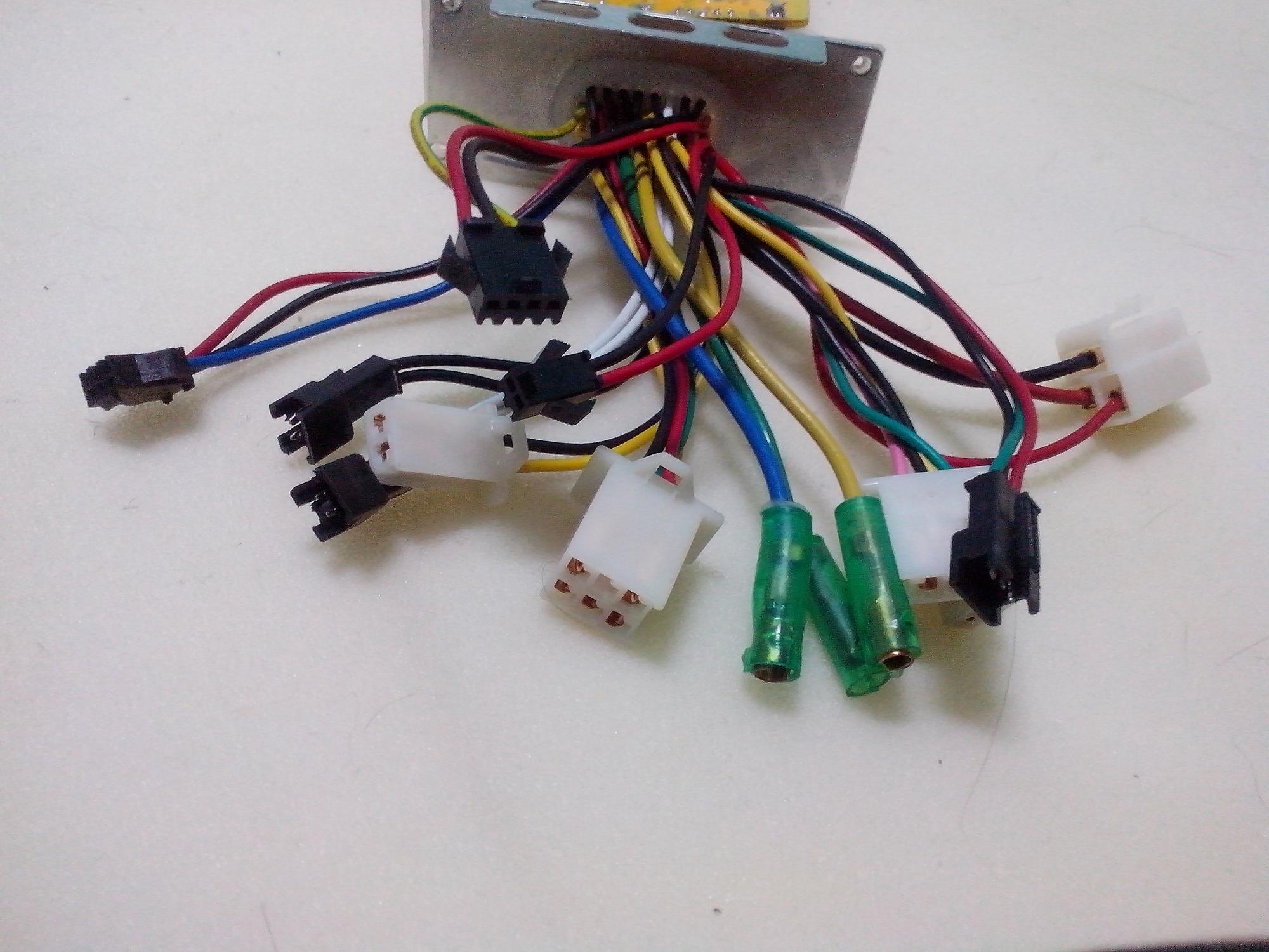

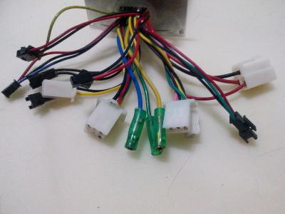

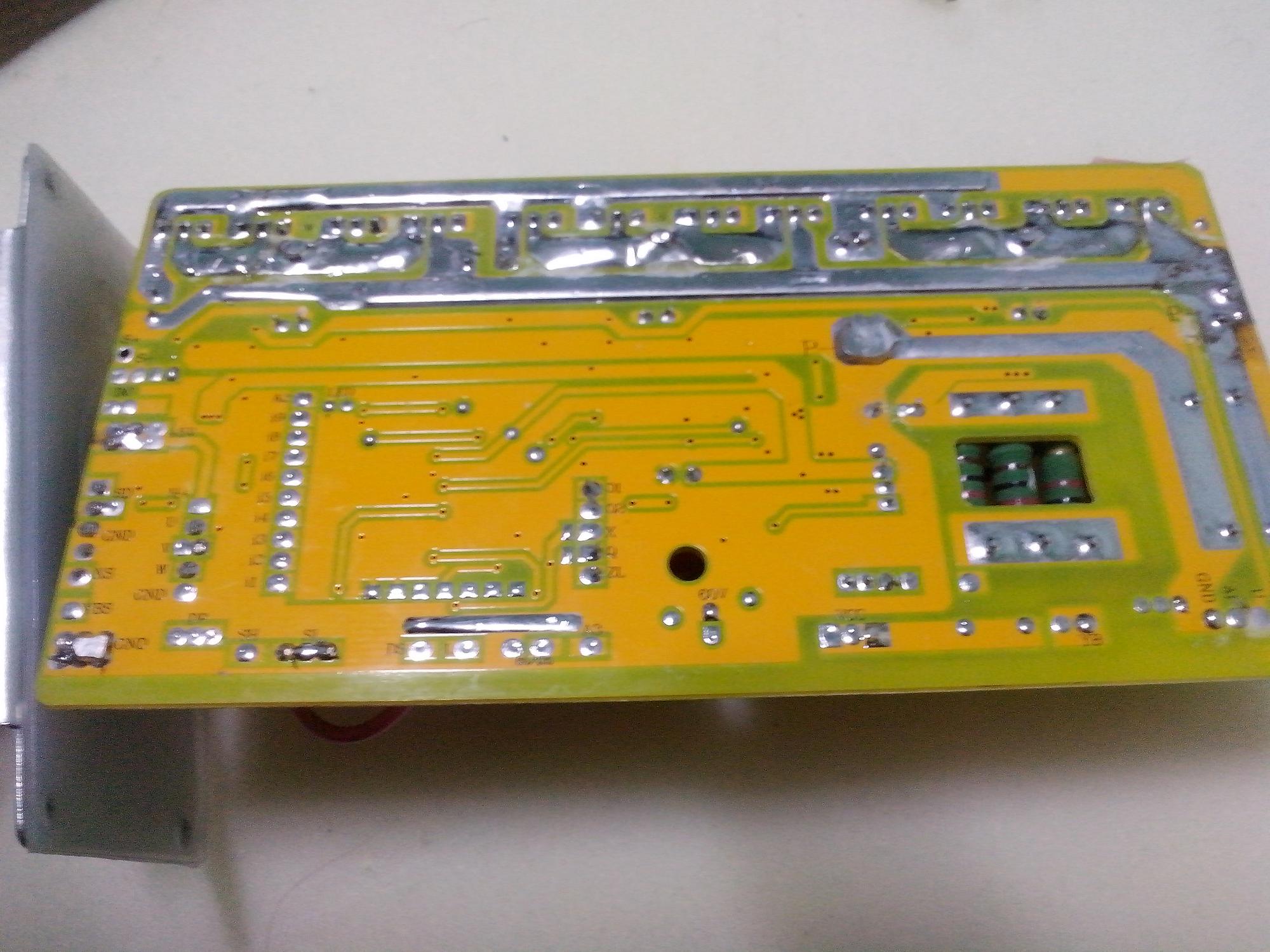

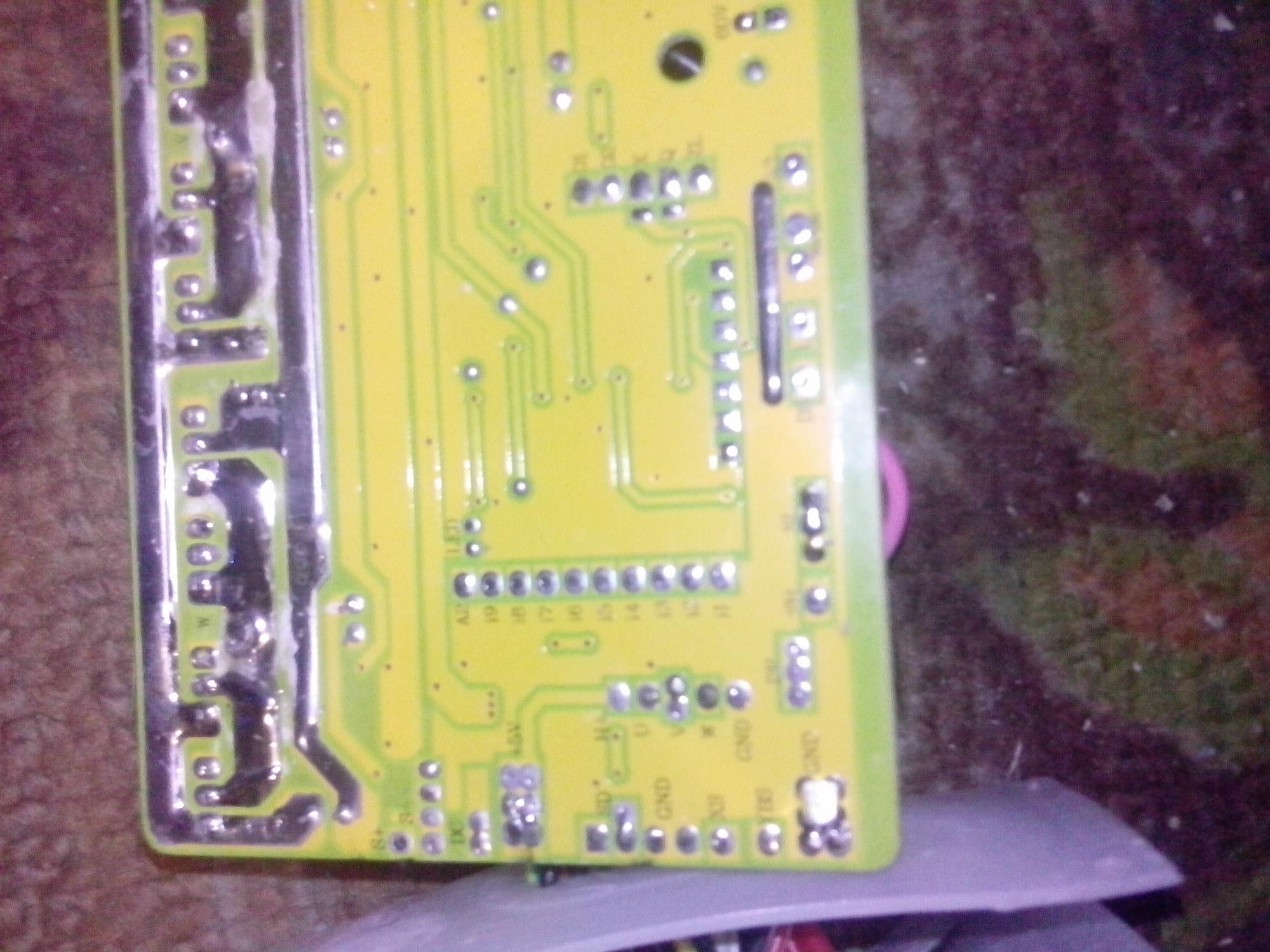

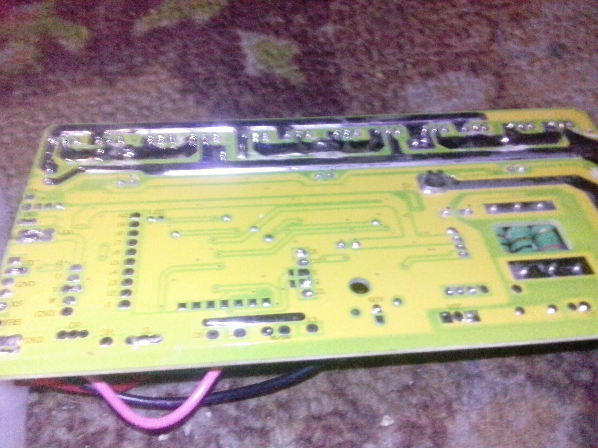

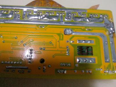

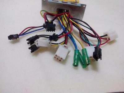

GANY
ты еще сфоткай провода выходящие наружу, не использованные. возможно рекуп уже выведен.
БОРЯ2
точка х на землю-попробуйте через резистор  300-500 ом -должно сработать

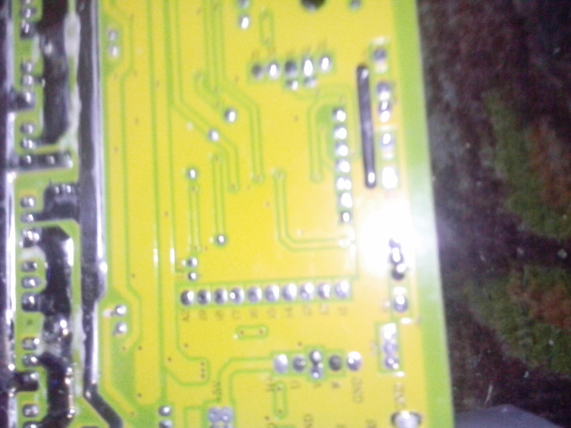

stinger
Получилось понятнее фото сделать новые..
crond
этот вариант и есть искомая рекуперация
Цитата: crond от 03 Нояб. 2014 в 12:43
[user]stinger[/user], фотку платы контроллера в студию!!! На некоторых контроллерах проводок от тормозного рычага нужно перепаять с контактной точки тормоза, на контактную точку рекуперации ("ebs" или иногда "х", иногда искомую точку зашифруют так, что не расшифровать)
точку икс ("х") замкнуть на землю=включение рекуперативного тормоза
кстати Q=круиз
А3 на общий = стояночный тормоз или противоугонка.
