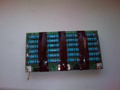

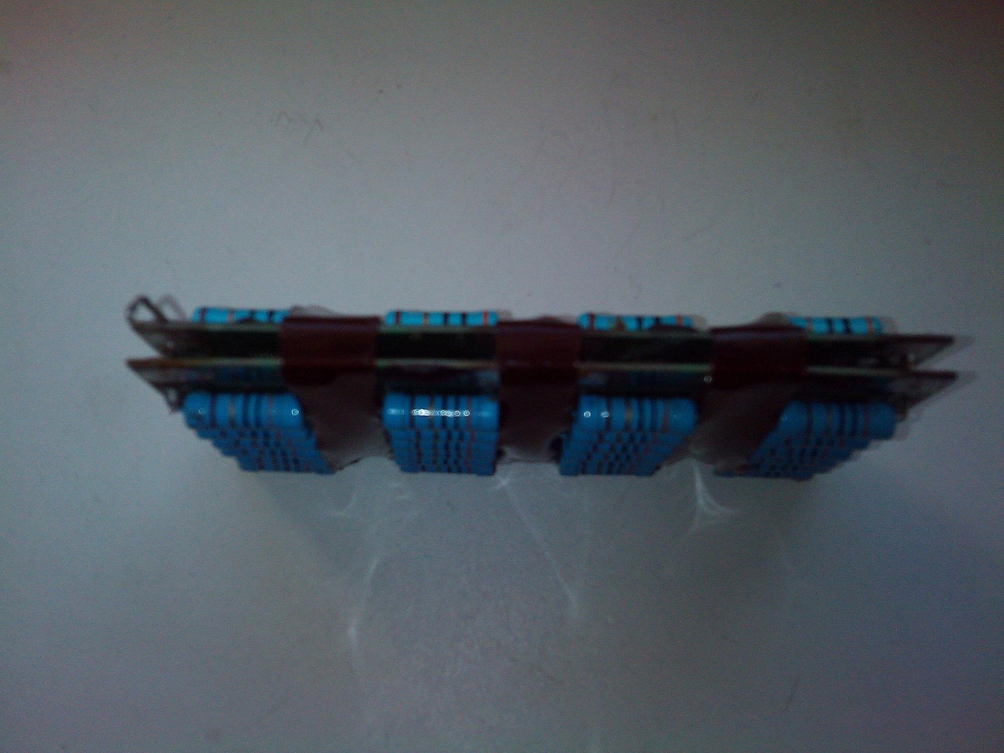

Рассмотрите во такое решение - плата скидывает пассивно на резисторы переизбыток энергии при рекуперации, сопротивление греются не хило так, если батарея уже заряжена (кривая заряда для лития поддерживается). Есть на железо фосфат и на липо -ион такие платы. Резисторы можно заменить на галоген для понимания, что ток превышает допустимый для батареи. Плюс этих плат само балансировка каждой ячейки при заряде. Минус нельзя хранить разряженную батарею, платы немного потребляют емкость (типа потребление как саморазряд лития), и конечно не отключат батарею при критическом разряде (надежда на контролер)  Пользуюсь такими уже года полтора - батарея в полном порядке, так сказать альтернатива умным БМС. При заряде модельной зарядкой не мешают.
http://szsmartec.en.alibaba.com/product/1534621039-212246945/balance_board_for_1s_li_ion_li_polymer_lifepo4_battery_pack_PCM_B01S20_417.html?edm_src=sys&edm_type=fdbk&edm_grp=0&edm_cta=read_msg&edm_time=realtime&edm_ver=e
