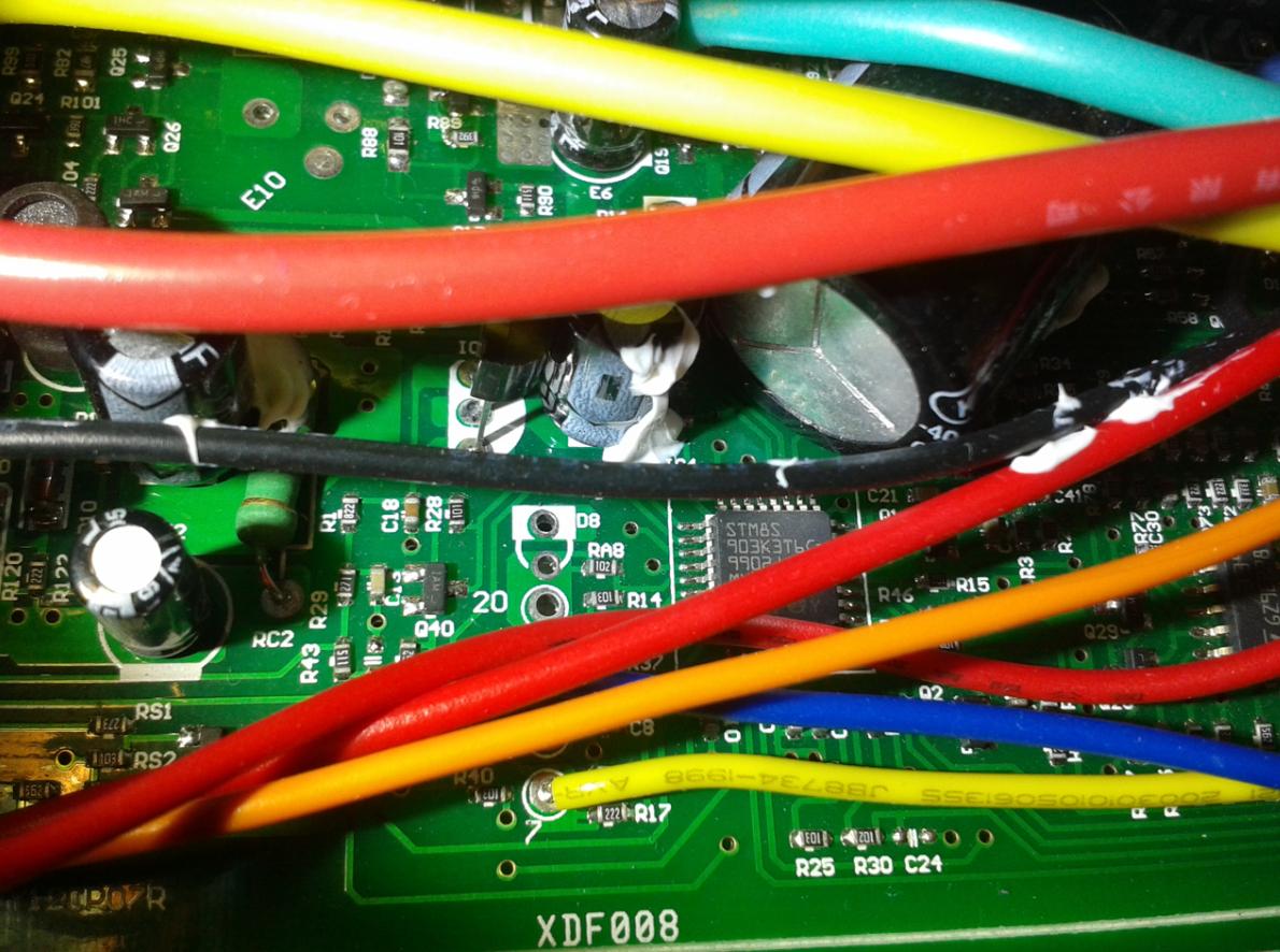

Yura24ru
#1533
Цитата: GANY от 31 Янв. 2015 в 19:05
попробуй разобрать его(контроллер). скорее всего рекуперация там есть.
а как понять что в контроллере есть рекуперация? какие должны быть признаки?

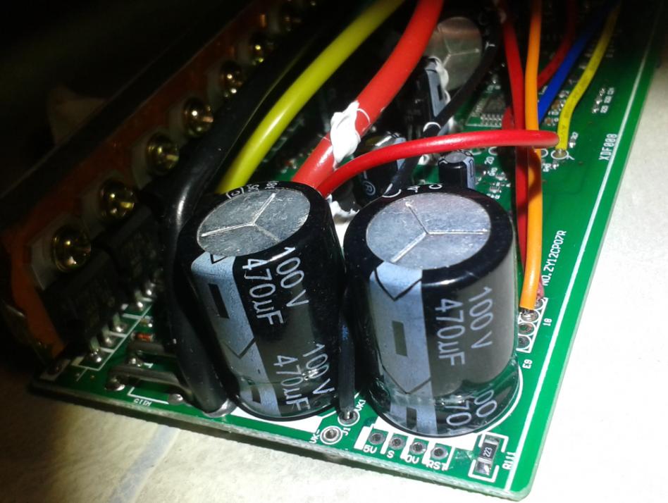

crond
1 - Поискать в гугле XDF008 (сразу скажу что инфы ноль)
2 - Почитать эту тему (может повезёт и точки обозначены примерно стандартно "X" "Q" "EBS")
3 - Ракурс фотографий не инфорамативен (надо снимок около кучи тонких проводов и/или снизу платы)
4 - Рекуперацию закладывают в подавляющее большинство контроллеров
5 - Если что-то помогло или стало легче, то жмём кнопочку спасибо.
Yura24ru
Поиском в интернете занимался, ничего не нашел. Тему читал, не "X" и "Q" и "EBS" ничего подобного на плате нет. Фотографии побаиваюсь дальше выкладывать, модератор ругается :-)
Контроллер на 12ти P75NF75. Я вот и спросил может есть какие-то общие признаки наличия рекуперации в контроллерах, как-то ведь находят. Что такое в них добавлено, что есть рекуперация? Чем отличаются схемотехнически?

crond
Повидимому придётся размещать на стороннем хостинге... а жаль... такого контроллера у нас не было.
   Некоторые контроллеры нанесённые обозначения имеют с тыльной стороны
Изображение из фотоальбомов E1.ru
в отличии от фронтальной
Иной раз проще рассматривать тыл, без мещающих обзору проводов
Yura24ru
У вас относительно хорошо все подписано, а у меня все преимущественно цифрами. У меня китайский контроллер 2014 года, возможно в скором времени появится информация на форуме. Когда разобрал его порадовало аккуратный монтаж и конденсаторы с хорошим запасом по напряжению.

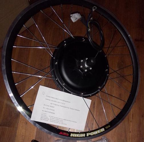

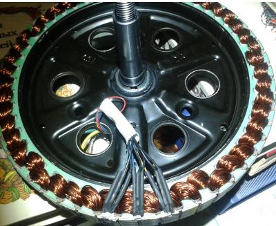

Визуально, очень похож на Вольту (500-600w)
Визуально похож на стандартный китайский 205мм мотор велосипедной модификации (короткая ось и торм. диск на 6 дырок).
Диаметр статора 198мм, ширина неизвестна. Если узнать ширину и количество витков на зуб, то можно строить умозаключения о его мощности, скорости и т.п.
Вне зависимости от брэнда, эти моторы все однообразны.

Yura24ru
Цитировать
Диаметр мотора 243мм, длина оси 218мм, ширина магнитов 30мм. Количество витков без разматывания не посчитать, намотано 7ю проводами где-то 0,6мм в диаметре.

DIVAS
По железу у меня такой же (статор 198мм х 30мм), заявлен как 1кВт.
В общем-то, по железу оно и похоже на номинальные 1кВт, а кратковременно форсировать можно и до 2-3кВт.
