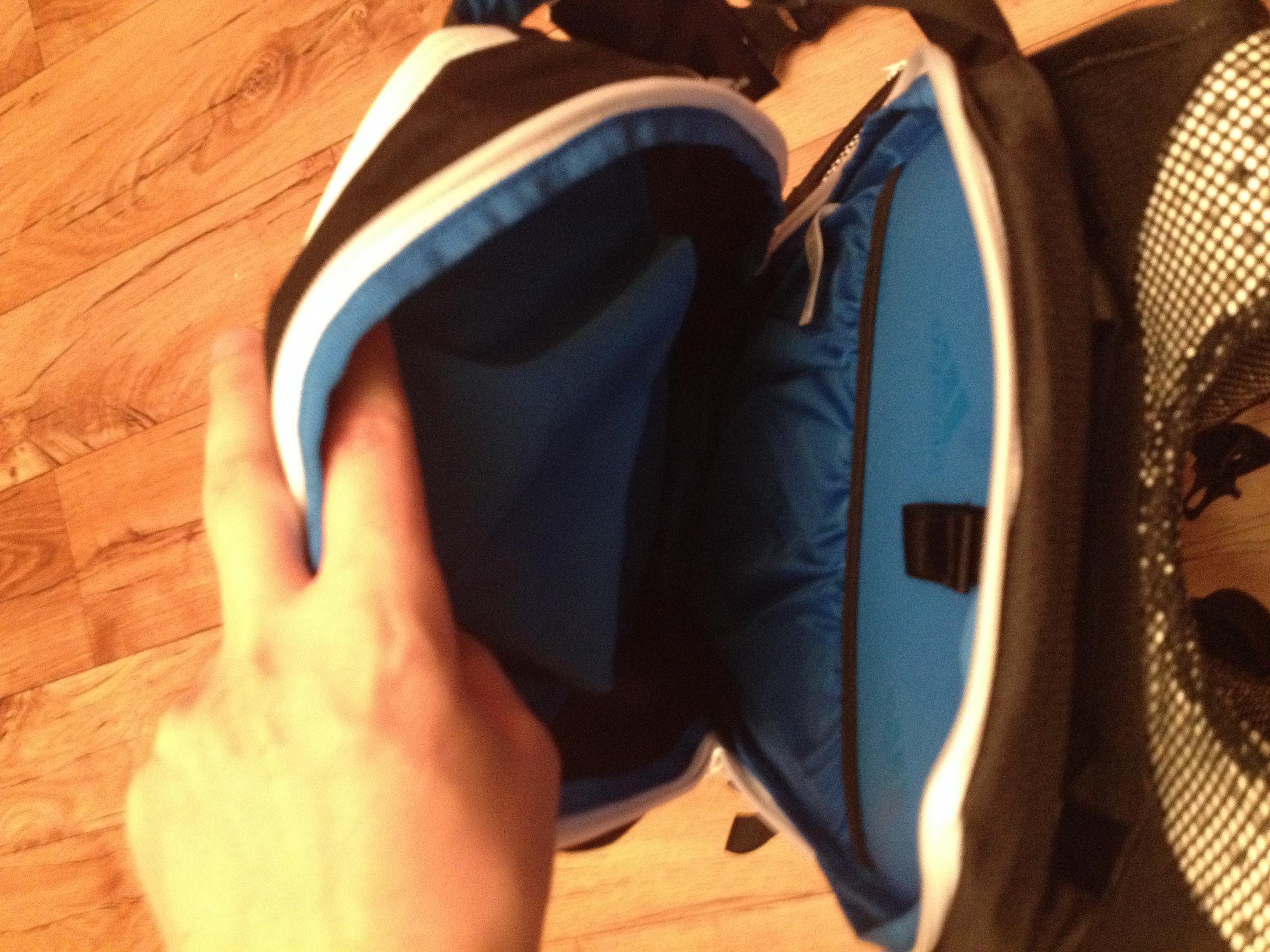

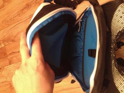

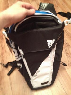

 Камрады, рюкзаг у меня ;-)
Вобщем когда был в магазе, то жаба меня душила и были сомнения.
Но когда пришёл домой и всё тщательно разглядел, то понял почему он столько стоил.
Внутренние размеры
22-24 см
  \       /  40-44 см
   \___/
   16-18 см
По высоте 8-10 см.
Сидит как литой на спине, нижние ремни как родные сели в обхват.
Материал стенки что-то типа твёрдой резины с отверстиями и ложбинами и сеточкой сверху.
Жарко спине в нём точно не будет и аммортизация супер. Фотками всё и не передашь!
А снизу есть отсек где храниться водонепроницаемый чехол на весь рюкзак для дождя, ну продуманы  B-)

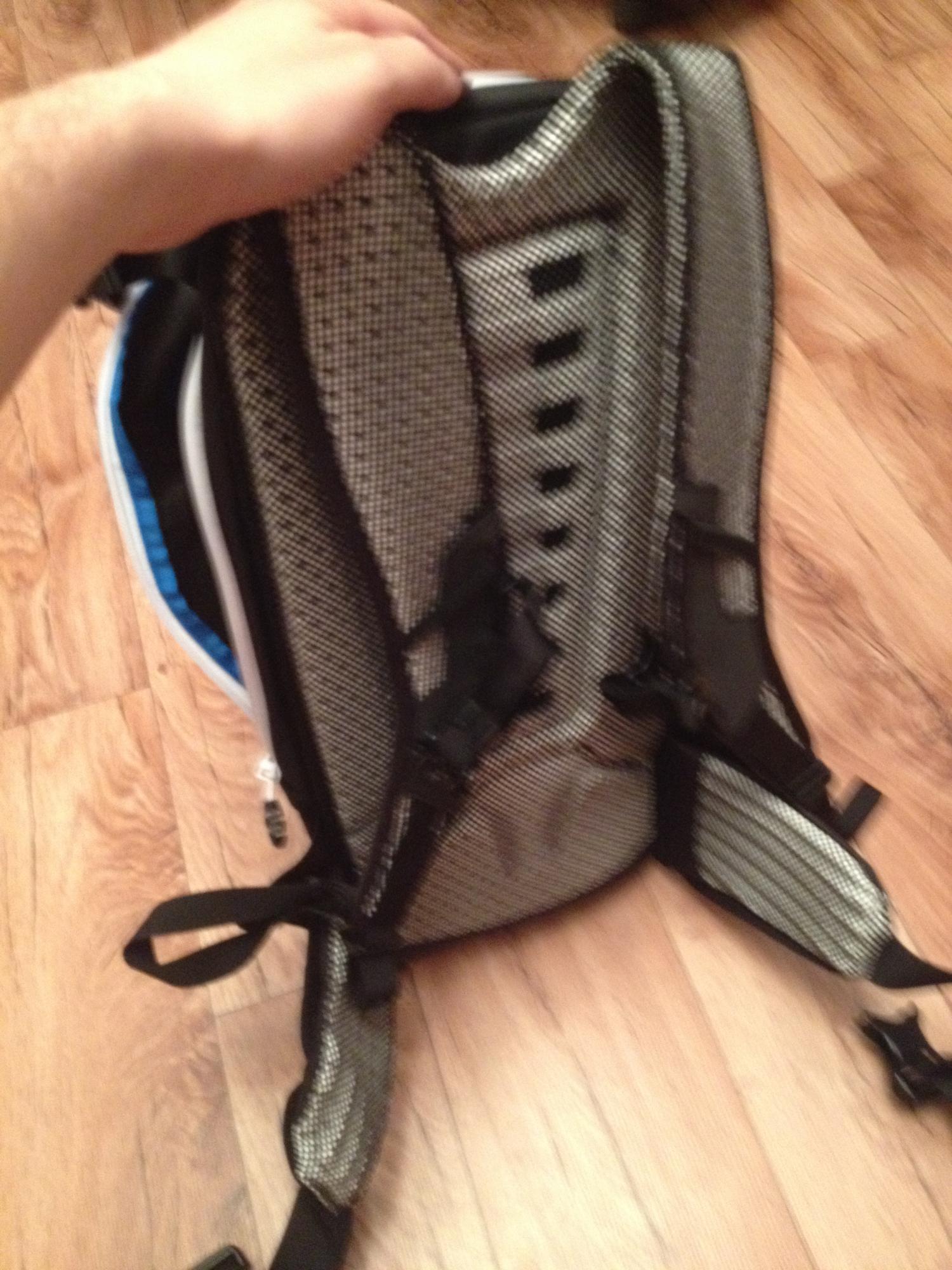

ferum
[user]VeloTrip[/user], Жарко спине будет по любому  ;-D, и пояснице в том числе. Ну может чуть меньше чем с обычным. А я думал будет рюкзак с сеткой в рамке по всей спине. Интересно, на сколько они надежны.
VeloTrip
Неа, не будет. В том то и фича! На фото не видно, но поверхность которая касается спины
и все лямки очень продуманы в плане вентиляции, я в шоке честно говоря от их инженерной мысли :wow:
(на моём старом рюкзаке (гидраторе из Китая) была обычная поверхность и был откровенный тухляк)
А насколько надёжен - покажет время!
Для экстрима , нужен рюкзак который максимально плотно прилегает к телу. Там малейшая оттопырка из за сеток и на поворотах рюкзак начинает швырять. Управляемость резко падает.
