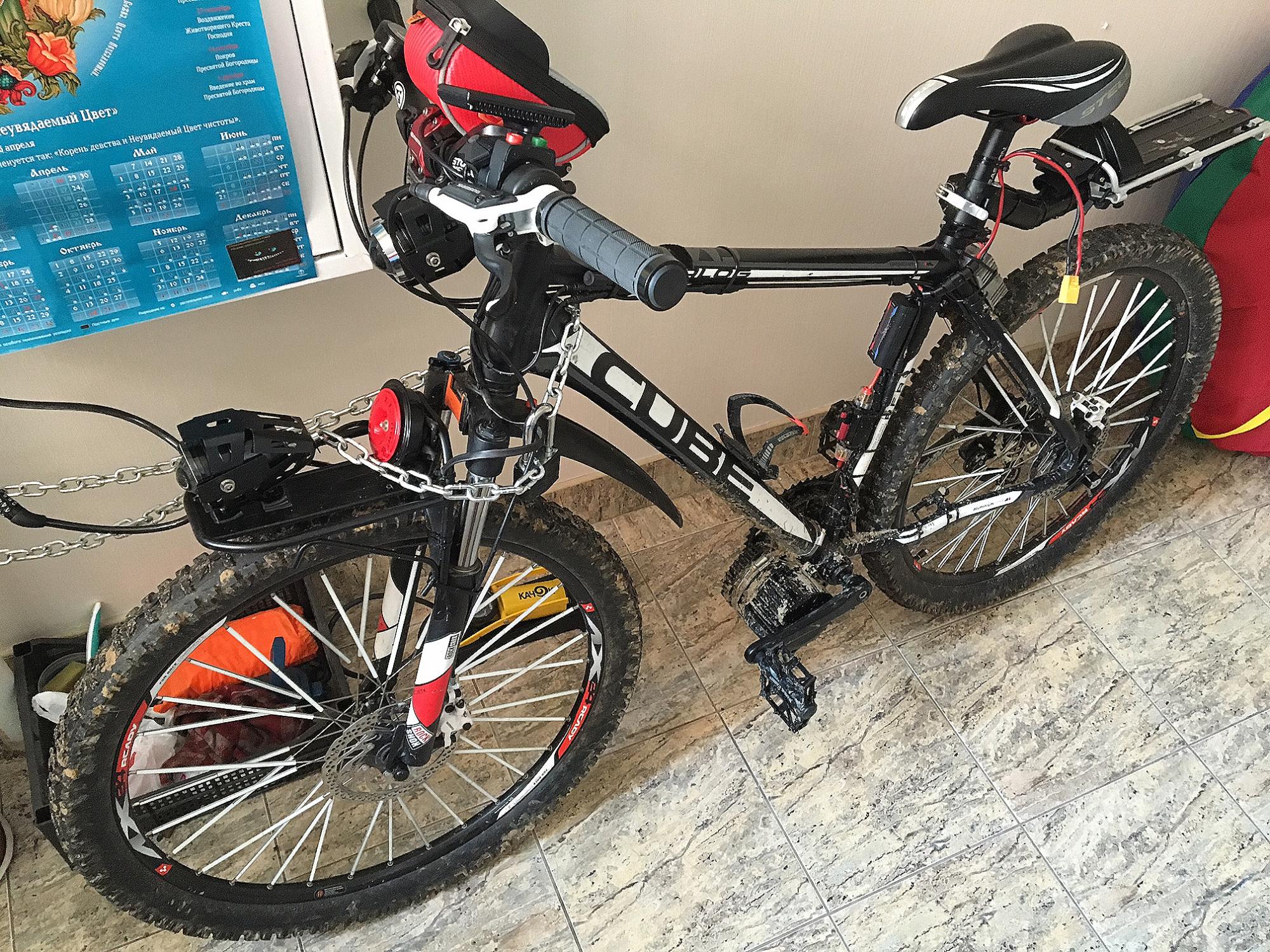

P.S.
железный конь восстановлен и готов к покорению новых вершин

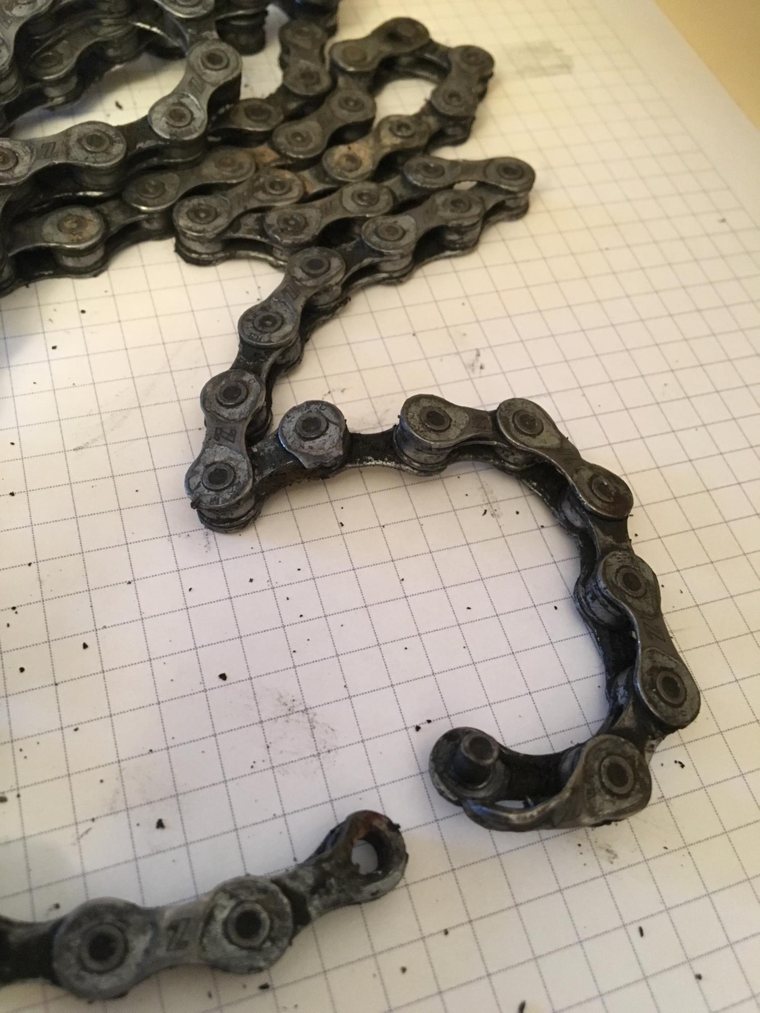

Итак, второй заезд завершён. Сегодня без травм и падений.
Однако, цепь моя приказала долго жить.
Вначале раза четыре слетала после прыжков по грязям,
а потом и вовсе на два куска Бафангыч её порвал.
Хорошо что уломал таксиста затолкать половину байка
в багажник, а остальное привязать снаружи,
так до дома и доехали  :-)
Завтра еду в веломагазин, братцы, посоветуйте что
для 9-и скоростной звезды взять из этого ассортимента
http://ultrabike.ru/velozapchasti/tsep/
сам присмотрел эту http://ultrabike.ru/velozapchasti/tsep-stels-z92-kmc-116-zvenev/
(она правда для 8-и скоростных кассет)
Гы, а я после вчерашней грязевой покатушки, решил свою цепь помыть с порошком, потом прокалил на конфорке, уже поставил обратно на лигерад, пока смазывать не буду, подожду, когда сухой песок не вылезет полностью из трубок.
По идее, эти песчинки, должны (затем) стряхнутся от вибрации.
У меня, к цепи, оч. высокие требования. Она длинная (сделана из 2,5 стандартных цепей).
Ну и конечно, натяг важен, иначе шестеренки проскальзывают, ехать  - невозможно.
Путем проб и ошибок стал фанатом Срама.  ;-D
Вот у них, 9ск, идеальная по сочетанию цена/качество:

VeloTrip
Мне вот эта приглянулась http://www.chainreactioncycles.com/ru/ru/%D1%86%D0%B5%D0%BF%D1%8C-sram-pc991-9-%D1%81%D0%BA%D0%BE%D1%80%D0%BE%D1%81%D1%82%D0%B5%D0%B9/rp-prod9760
народ вроде в отзывах хвалит что не ржавеет и к грязи стойка.
Но, сцуки, ломят 700 рублей за доставку((( реально как-то обойти это? И сколько по времени тебе шло?
[user]VeloTrip[/user], ну я всегда укладывался в бесплатную доставку.
По времени, пару недель, может чуть больше.
А зачем заказывать с Чейна?
Включаем поиск и находим,... напр. здесь:
https://www.avito.ru/moskva/velosipedy/tsep_sram_pc-971_735681261
VeloTrip
Спасиб, ИЛС, в среду поеду за цепью :dance:
-Владимир-
Бери три сразу и меняй по кругу

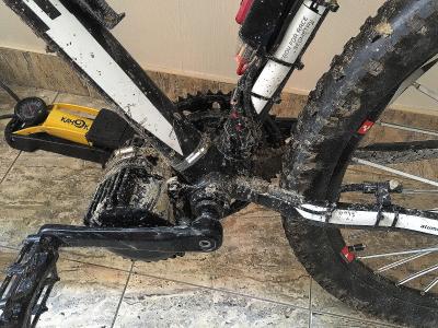

У меня после вчерашнего глины поналипло, что-то рукой смахнул,
а так к ребятам на мойку надо заехать в следующий раз,
заодно обещали бесплатно азот в шины закачать  :exactly:
