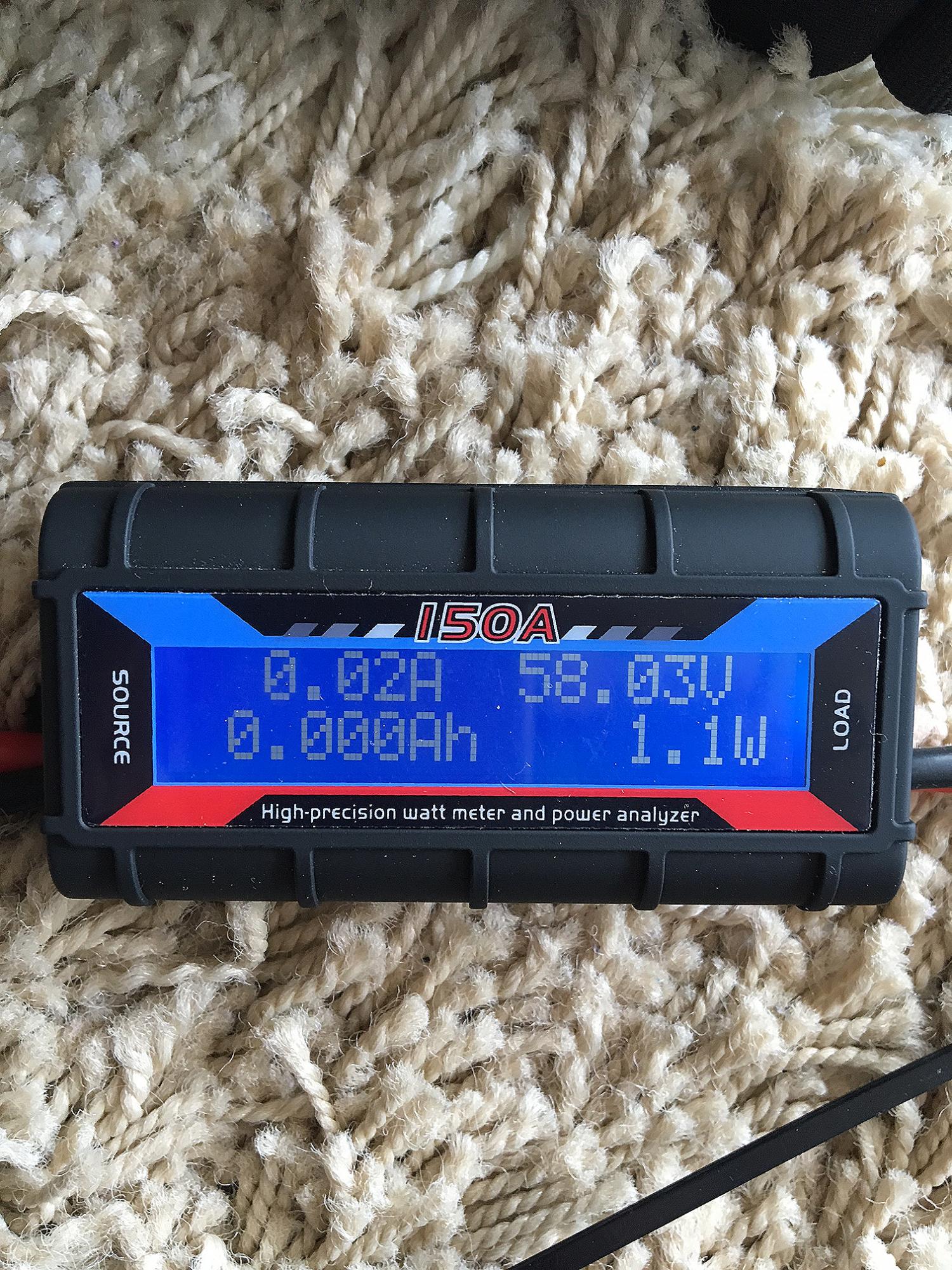

Прочитал мнения, спасибо. Наверно обойдусь без ваттметра,
честно говоря не понимаю зачем он мне нужен будет на бездорожье.
Когда аккум начнёт садиться и останется заряда на 5-10 км
неспешного хода я итак начну понимать после пары-тройки покатушек.
А вот захламлять руль приборами и тащить силовые провода от сидушки
к рулю как то не очень хочется. Конечно, во вторник, прибор заберу
и ещё посмотрю на его размеры, но что-то думаю зря я его прикупил...
VeloTrip
О, поставлю в рюкзак ваттметр!
На привале гляну и пойму сколько заряда ещё есть  :dance:

ЦитироватьКстати, вот дилемма возникла, нужен ли вообще ваттметр?
Провода у него толстые и некрасиво смотряться.
Во время езды на него смотреть есть смысл или просто для анализа логов можно
куда-нибудь поставить на раму сзади?
Если батка собрана из новых качественных элементов , ваттметр нукжен на первых 10-ти покатухах. А вот вольтметр с точностью до 0.01 знака нужен . По нему со временем ты сможешь ориентироваться об остатке заряда. Но на первых порах ваттметр нужен.
К примеру,батка 1 квтч литийонки. Полный заряд к примеру 58 вольт. Проехав столько км , смотришь на ваттметр и записываешь километраж , сожранные втч и напряжение на вольтметре на руле.
Покатав примерно 10 раз с таким анализом убираешь ваттмер. Далее по напряжению будешь четко определять потраченную емкость.
Эта зависимость конечно поплывет со всременем. раз в сезон нужно будет делать новые замеры.
С лифером чуть посложнее. Но там очень характерная быстрая просадка на конце разряда. было скажем 48 вольт в начале , в середине долго держалось 46 вольт и вдруг быстро стало 44 вольта - пора типа проверить напругу на банках. Тут даже достаточно вольтметра с десятками а не с сотнями.
Не знаю , ваттметр я включаю только тогда когда менняю конфиг батки чтобы быстро понять без пересчета сколько в батке осталось втч. Пару тройку раз поежжу и ваттметр долой.
Ваттметр лучше располагать в рюкзаке. Купи обычный E4bike повышенной точности . Он прекрасно лежит в рюкзаке и каши не просит.

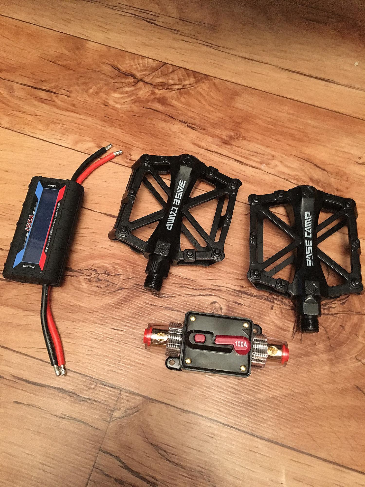

Народ, встал вопрос об установке автоматического выключателя в разрез силового плюса.
Нужны советы по поводу оного. Первостепенное значение имеет размер.
Чем меньше, тем лучше!

http://audiomag.in/catalog/Predohranitel-avtomat-2
На тебе разных на разный ток и цвет. Все де мне кажется поинтереснее квартирных автоматов будет.

Да, клёвые, завтра поеду за ним  :-)
VeloTrip

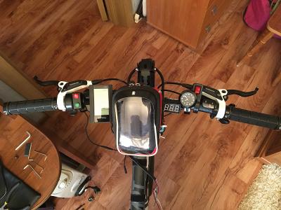

Пришли педали, ваттметр и прикупил выключатель.
Гриперсы не пришли, а без них руль не закончить в эти выходные, я в печали, ждём-с :bw:
Мда, ваттметр печальный, годится только для рюкзака, ибо на руле на этом странном дисплее, ни черта, не видно.  :neg:
VeloTrip
Да нормально видно. Если и буду ставить, то внизу на раму.
Чисто на остановке смотреть вольтаж. По другому никак не выходит.
То что на фото, похоже новая версия, с нормальным дисплеем.
Видимо учли замечания предыдущих покупателей.  ;-)
VeloTrip

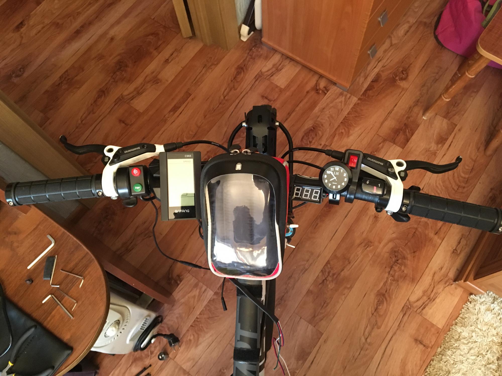

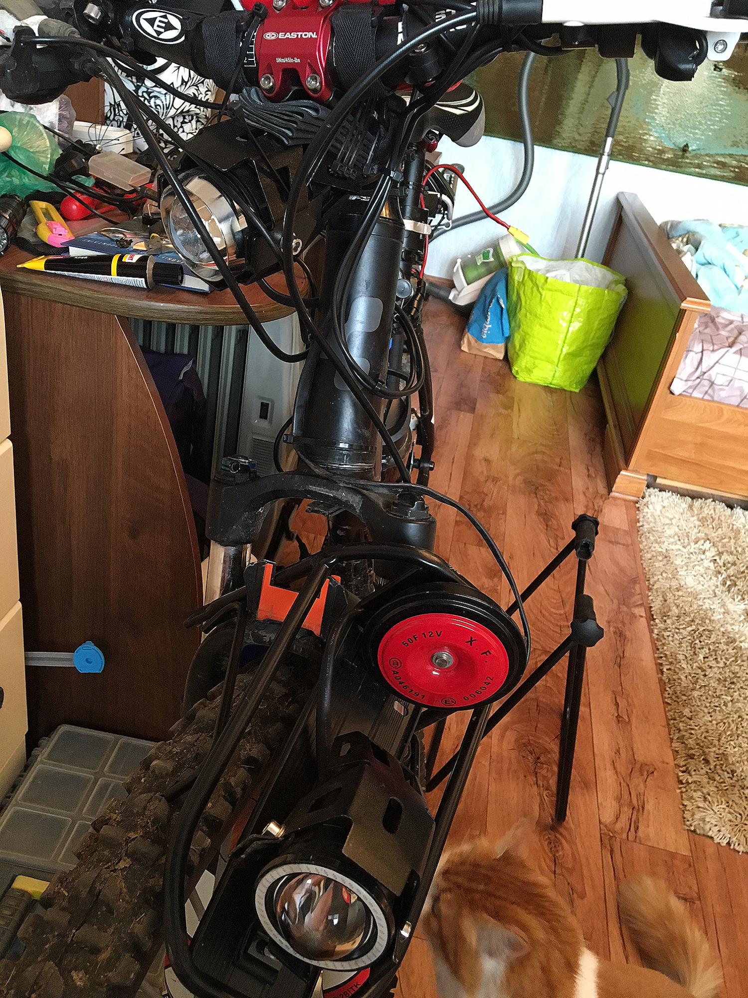

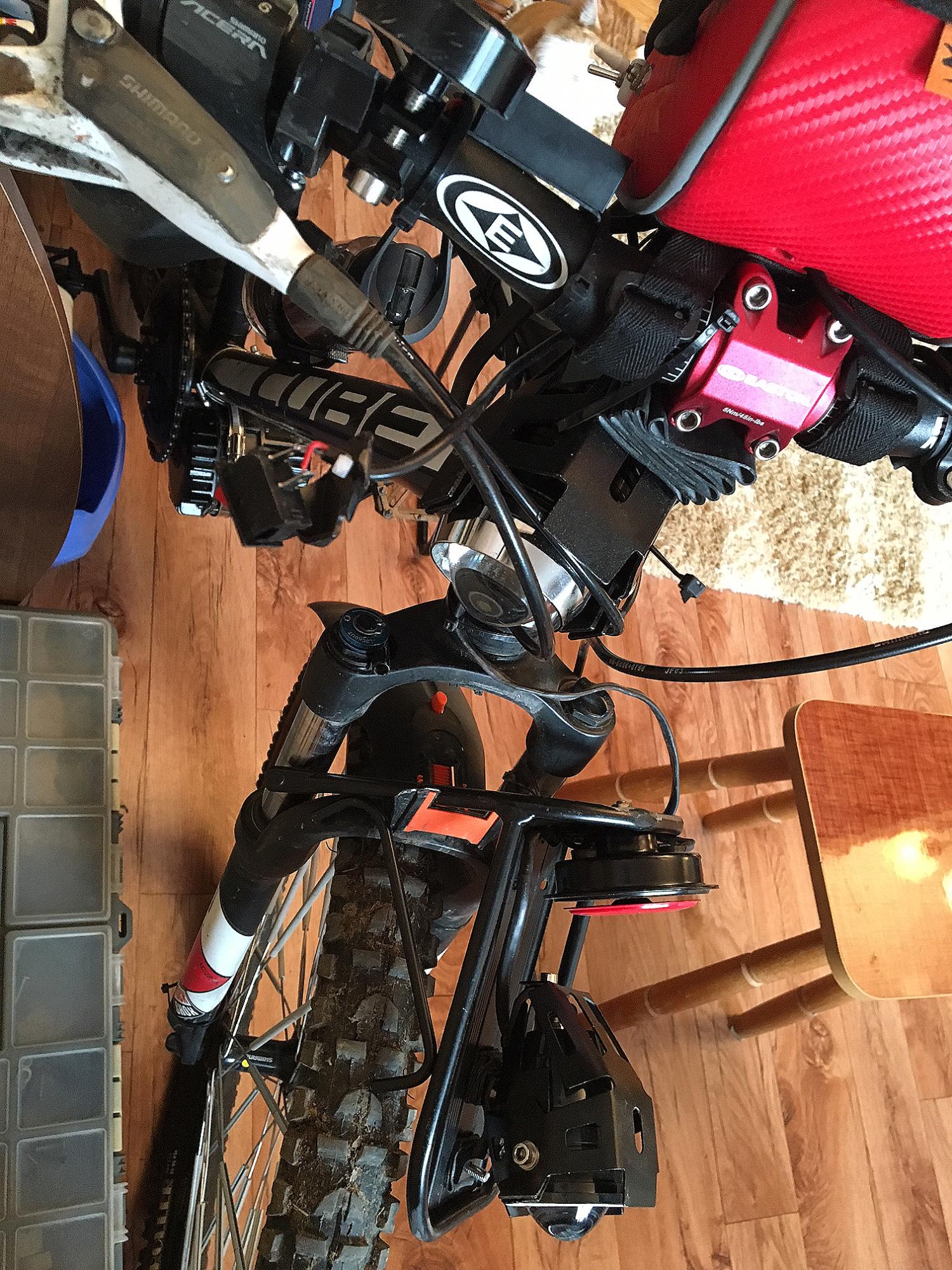

Сегодня пришли гриперсы с фиксаторами. Занимался рулём, всё закончил с ним, надеюсь.
Вопреки прогнозам, хламовоз не получился, всё лаконично и реально используется.
P.S. в сумке, за стеклом, будет айфоня  B-)
P.P.S. остался ещё датчик температуры. Он ещё в пути.
Поставлю на раму скорее всего, у него шнур к датчику короткий.
