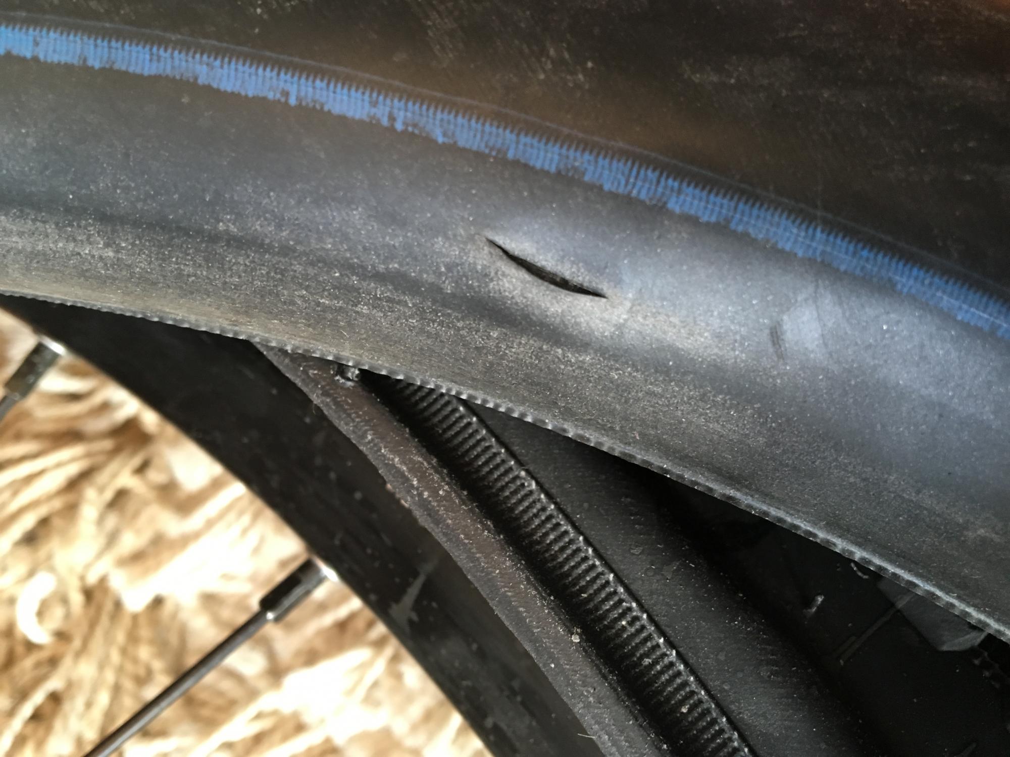

У меня сегодня тоже засада.
Выехал на новом ободе, с новой покрышкой,
проехал километр и бам, камера лопнула на трамплине :bw:
Вот думаю какую лучше взять теперь понадёжнее.

ну продаются усиленные для экстремальных дисциплин, только иногда сложно подобрать из-за их ширины
http://www.chainreactioncycles.com/ru/ru/%D0%BA%D0%B0%D0%BC%D0%B5%D1%80%D0%B0-%D0%B4%D1%85-maxxis-%D0%BC%D1%82%D0%B1/rp-prod5418
Вообщем советуют если внутренняя часть камеры пробивается(к ободе передом), то флипер (резиновую ленту) одевать на обод, или изолентой обматать, проследить чтобы спицы не прокалывали камеру (если слабо натянуты допустим). Покупать толстую покрышку и камеру и следить чтобы размеры покрышки и камеры по ширине соответствовали. В крайнем случае вставить камеру в разрезанную другую камеру для усиления. И накачивать посильнее колесо до максимума давления что указана на покрышке.

Именно такая и стояла. Грешу на себя, когда бортировал, отвёрткой мог ткнуть.
Сейчас поставил покрышку 26x2.30 , поэтому камеру тоже 2.30 надо видимо ставить.

Повреждение нетипичное для разрыва от давления, походу точно от отвёртки след... мой косяк.
Как думаете, есть смысл залатать покрышку и на переднее колесо в закрома запаску отложить? или на помойку?
Резина MAXXIS 26x2.5-2.7, качественная
АндрейS
Вроде дырка не сильно большая,  думаю ,что если нормально заклеить, то на запаску пойдет.
VeloTrip
Так и сделал. На переднее пусть лежит про запас!  ;-)
