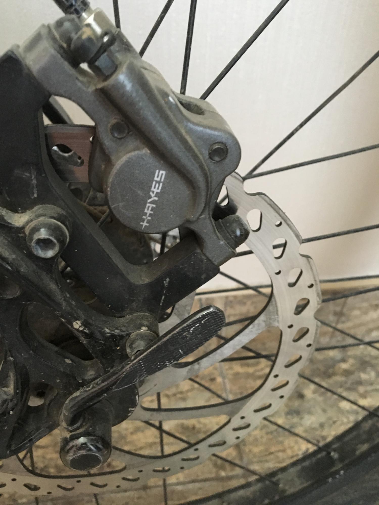

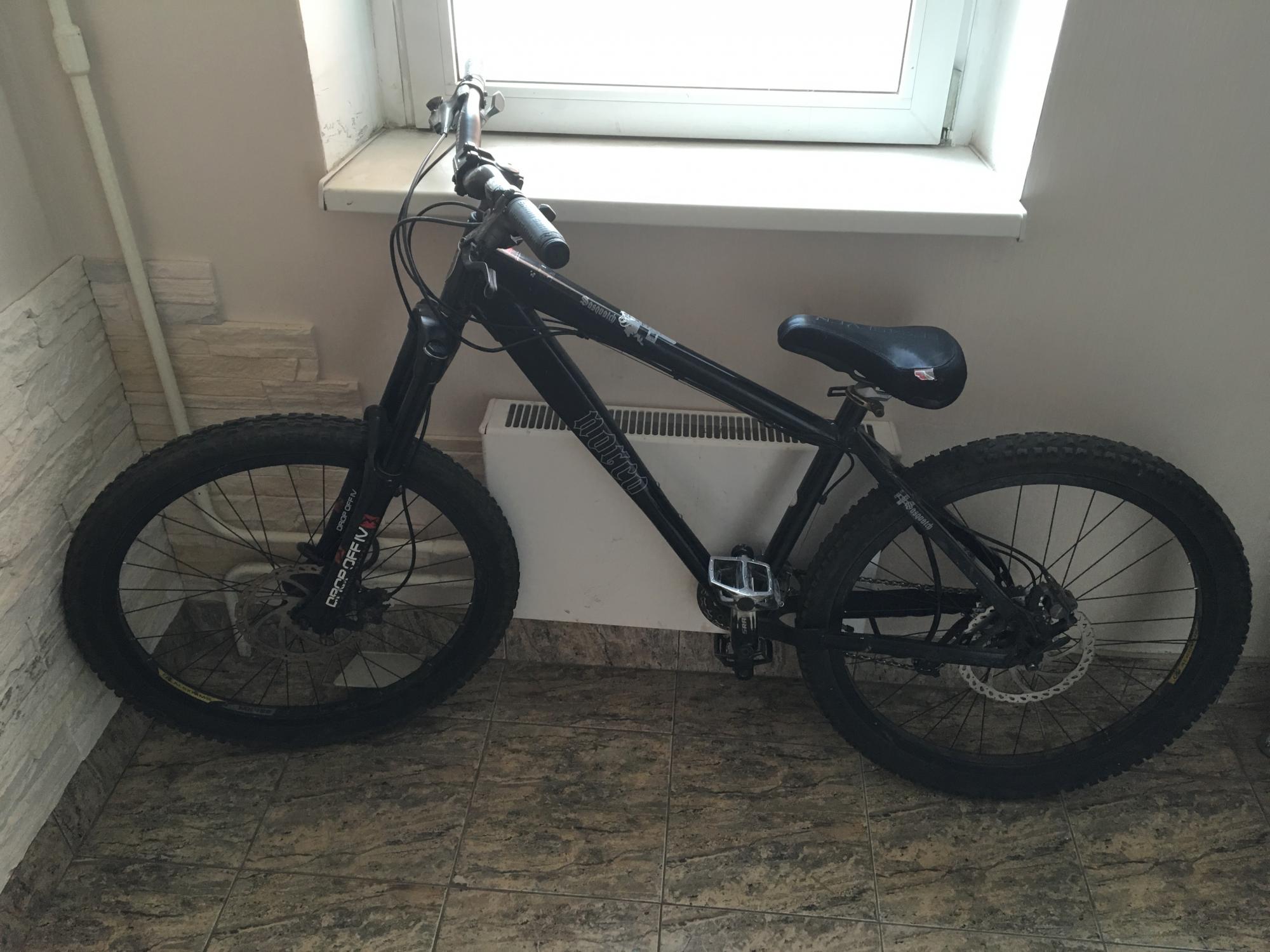

 Приветствую комрады!
Вел стоит пока, времени нет сделать что хотел, но на неделе обещаю заняться!

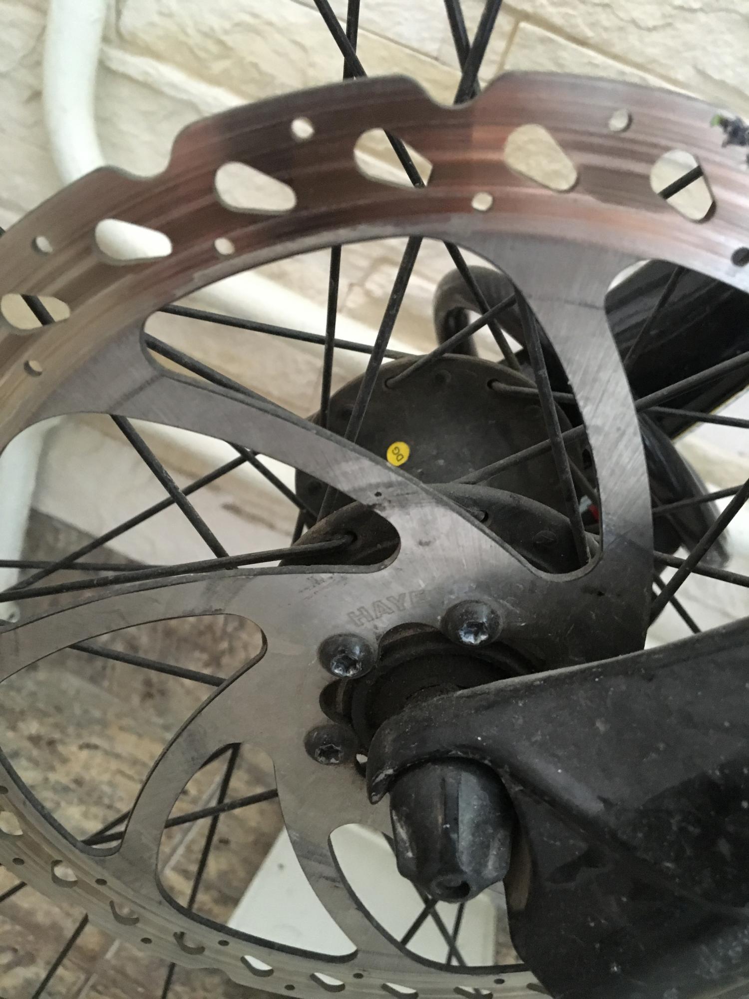

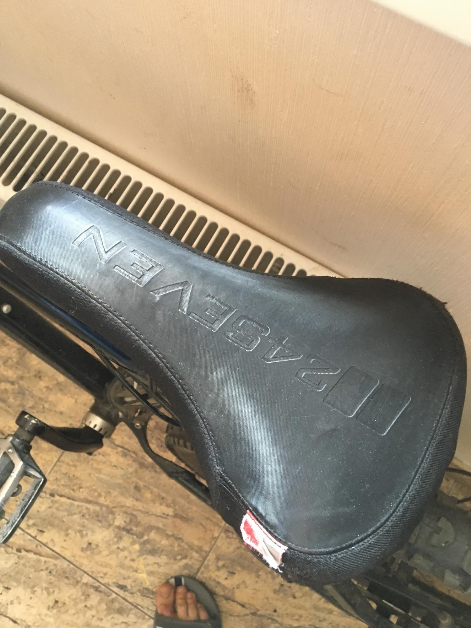

Хочу с вами проконсультироваться. Сосед тут переезжает. А у него рядом с дверью стоит NORCO SASQUATCH, год выпуска не знаю,
но в эксплуатации > 5 лет точно. Сплелись языками, спросил на предмет продажи, говорит можно. Цену не знает, просит меня назвать.
Со слов хозяина всё нормально, но систему надо менять ибо износилась + восьмерит задний обод, тоже под замену.
Вопросы: стоит ли брать и сколько предложить? :bw:
P.S. для чего хочу взять - на будущее сделать на его базе второй электровел,
рама у него уж больно хороша, мощный хардтейл по сравнению с моим кубом.
Фото ниже:

Думаю, через год покатушек, ты купишь двухподвес, а не рухлядь, в которую надо вложить столько же, за сколько купил.
Ну вот была такая мысль...
Думаешь рама сильно износилась, подшипники потерли её сильно?
Может за десятку взять... или вообще связываться не стоит впринципе?

[user]VeloTrip[/user], бери нормальный двухподвес , когда будут бабки , не траться на хлам. Смысла нет.
diamexx
Только двухподвес, ты даже не представляешь как изменятся твои лесные прогулки.
