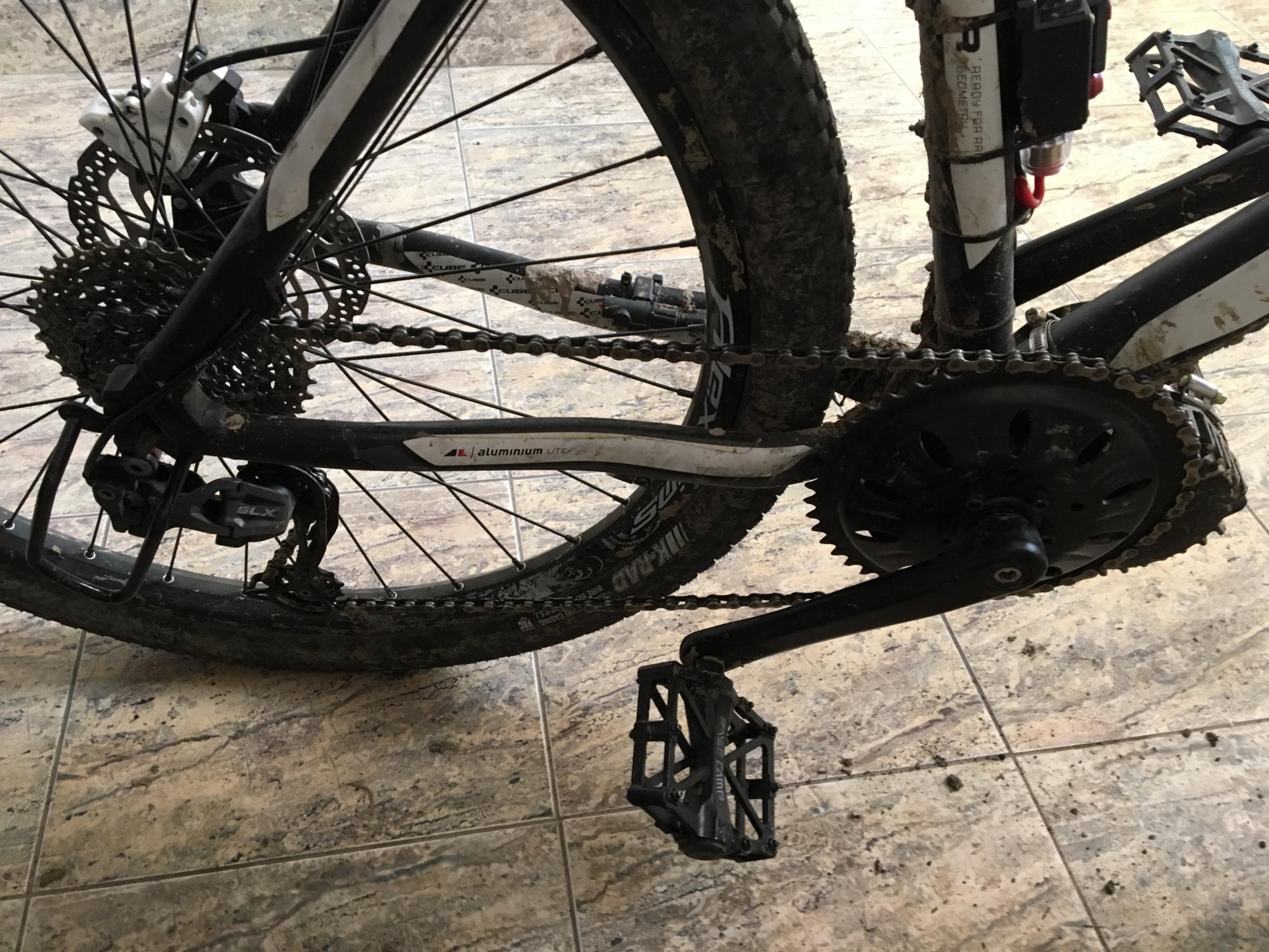

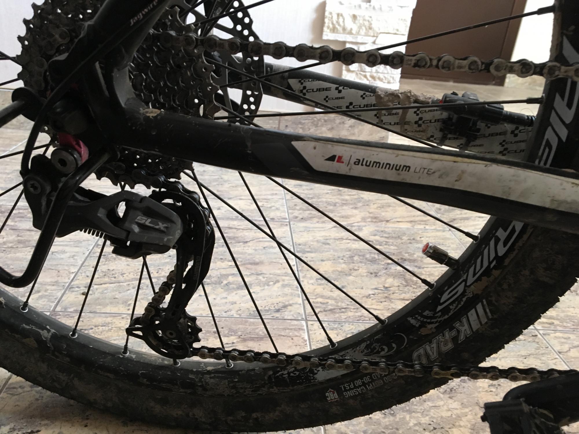

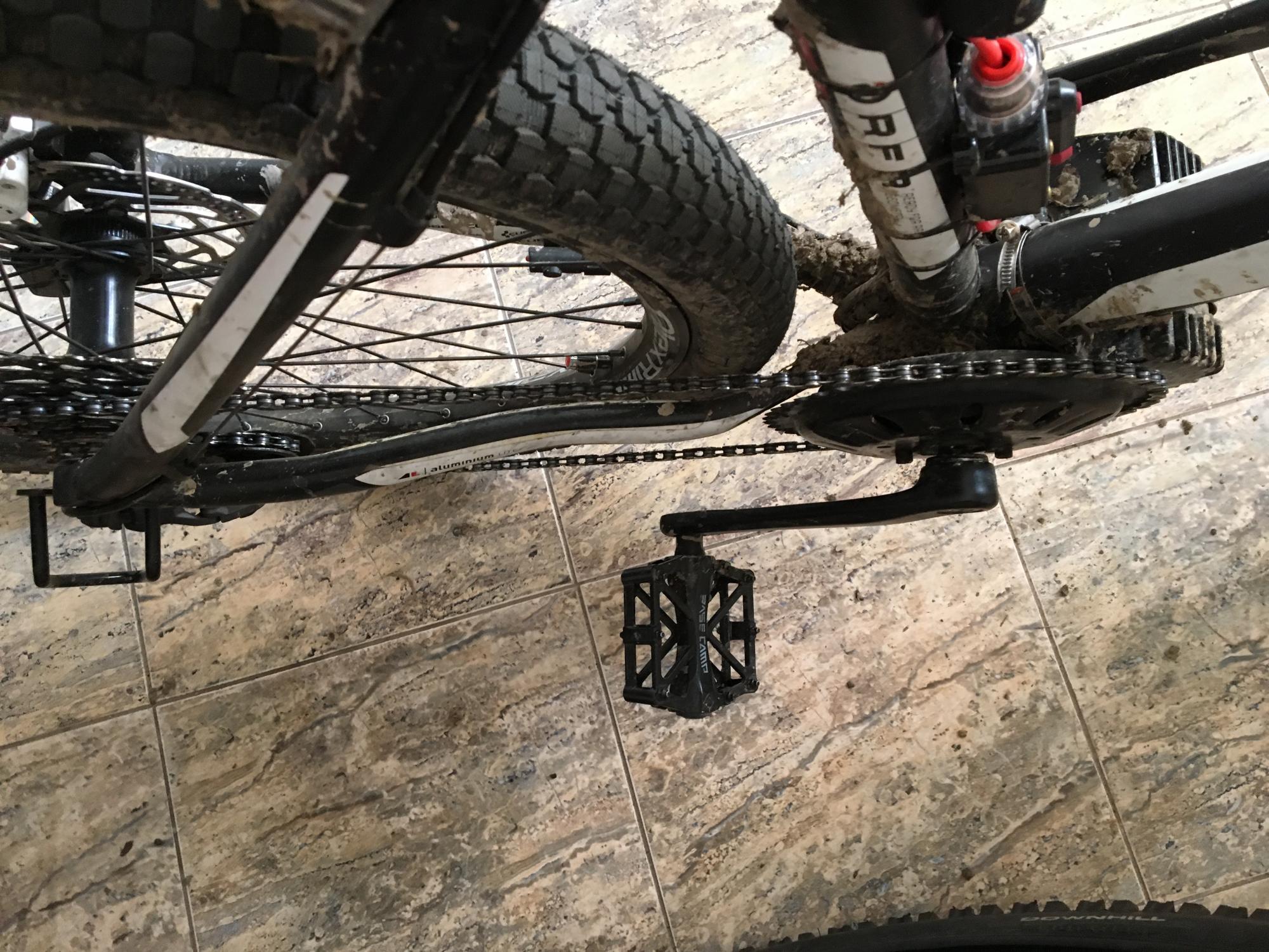

Итак, сделал сегодня заезд. Подвожу итоги:
1) 20 км проехал. Батку высадил до 52 вольт.  Домой уже ехал на PAS=2-3.
Иначе ускорение не как вначале. Это немного печалит (но с другой стороны полностью пока не высаживал и это хорошо).
2) вся правая рука чёрная. Цепь слетала около 15 раз, ставил назад.
Слетает в районе звезды Бафанга и повисает между педалью и звездой.
На ровной дороге всё нормально, но стоит прыгнуть даже с небольшой высоты (30 см), то всё.
Это разочаровывает больше всего. Цепь почти новая, дорогая специализированная, ещё и сотки не намотал на ней.
Как лечить пока не знаю. Нужно наверное успокоитель ставить или делать самому. Пойду гуглить. Пишите как у вас сделано.
На всякий случай фотки узлов:

Во время прыжка происходит резкое раскручивание заднего ведущего с последующим, практически мгновенным замедлением.
Вот цепь и ходит ходуном. Конечно, успокоитель нужен.
Как вариант, надо восстановить передний перклюк, там рамка хорошо ограничивает болтанку на входе большой звезды.
В качестве временной меры, поможет усиление натяжения,  судя по положению суппорта, можно пару звеньев удалить, запросто.  ;-)

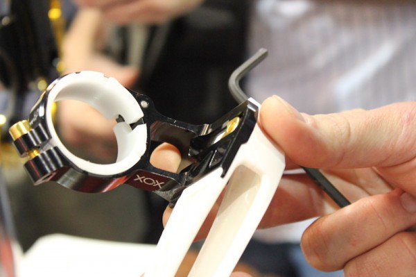

Если передний переключатель не встанет, можно попробовать  приколхозить вот такой ролик, я его видел у веломастеров в продаже,... недавно:

Задний переключатель ещё болтается при прыжке всегда.

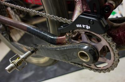

peat
Да не !  Нужно неприменно заехать в байк бутик , там купить штучку в виде болтика за мильон рублей ! Будет надежда что оно успокоит и цепь и душу... :laugh:  Здесь не в деньгах дело , и пора принять на дух что мид это голимый нестандарт ,  и магазины с рынками тебе не помогут и нет волшебников которые вдруг достанут тебе желаемую деталь из под земли  даже за самые большие деньги !
Тебе надо спокойно сесть , подумать как и чем прижать цепь на входе на большую звезду бафанга. Тут пойдет в ход все что угодно.
Это может быть переделанный передний переклюк за 200 рублей , или как у меня.
Главное поставить затычку на входе звезды чтоюы цепь не касалась ее когда аморт продавливается , но расстояние при этом было минимальным от затычки до звезды.

Цепь нужно держать во всех плоскостях.  При наезде на кочку, цепь подбрасывает и нижнюю часть и верхнюю. Она может не вернуться на зуб, а уйти на пару мм в сторону. И тогда она слетает, особенно если после приземления началась прогазовка. Нужно сделать так чтобы цепь не подлетала.
Тоесть прижать ее роликом сверху и с боков у входаина звезду. Просто речь идет о прыжах и приземлениях. Я тоже мучался год, пока не прикрутил то что на фотке.
