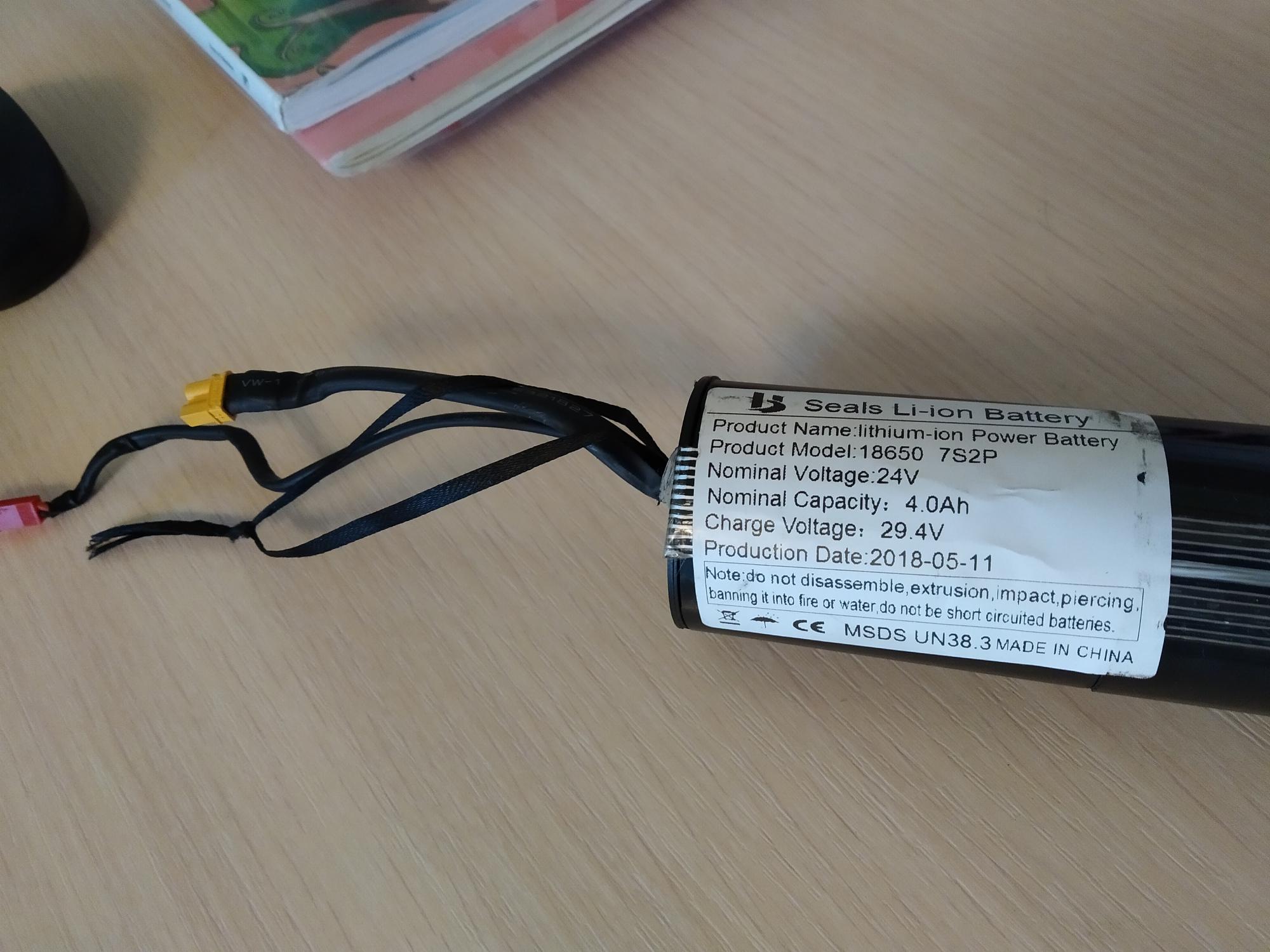

paul__
Ребенок откатался сезон на алюминиевом клоне hot jack, купленном в мвидео и перестал заряжаться аккумулятор. Заряжается на 20% и дальше не хочет. Разобрал самокат, аккумулятор 24v, 4.0Ah. На этом аккумуляторе самокат проезжал километров 5-6. Перепаивать этот не хочу, хочу купить новый, большей емкости. Кто знает где купить ? Пересмотрел весь aliexpress, banggood, не нашел там таких аккумуляторов. В России наверное будет дороже.
Slider
Там стоят обычные банки 18650. Обратитесь к любому сборщику акумов, он пресоберет акум с другими более емкими и мощными элементами. В Питере у нас сборкой акумов занимается [user]spb-e[/user], попробуйте обратится к нему.
