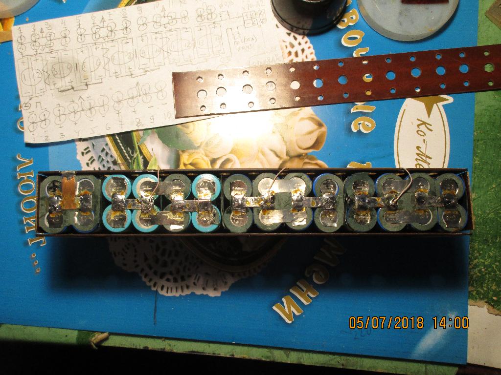

craz39

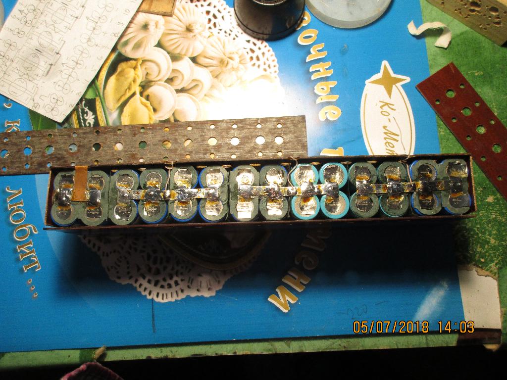

я по другому вставить ссылку не умею все таки возраст 80 лет ,а АКБ собираю из сборок для гиро-
скутера  там акб сварены по 2 штуки и спаиваю перемычками между элементами в нужную сборку

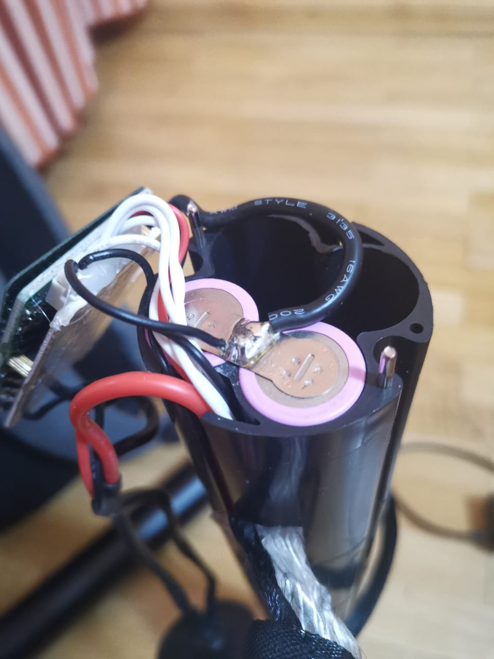

Всем привет!
Решил съездить на работу на самокате последний раз перед зимой, сегодня как раз думал погода более менее тёплая, доехал до метро нормально, а вот вышел из метро, чуть проехал и при торможении буквально сразу упала тяга и сразу выключился полностью. Пытался включить, ноль реакции. Сложил и пошел пешком благо идти близко от метро. Поставил сейчас на зарядку, сразу включился. Вытащил провод, включил и крутил МК на 1,2,3 скорости, стучал по корпусу рукой во время работы не отключился. Поставил снова на зарадку, считай сразу загорелся индикатор на БП зелёным, но при включении показывает 28.7, хотя буквально вчера вечером включал было 29.6... Обидно как то. С прошлого года даже 300 км не наездил а он себя так повёл. Выходит последний раз перед зимой оказался действительно последний раз ;-D Что посоветуете? Читал ветку от и до, но может кто подскажет все же батарея это или провода?
Slavemaster
[user]Fedimka[/user], судя по описанию проблемы - батарея. Разбирать и осматривать, замерять напряжения секций.
Fedimka
Ох уж эти китайцы(
Именно это повлияло на то, что он выключился намертво а после подключения включился и вроде как рабоатет? Мне казалось если умирает один из аккумов, то просто снижается расход.
Прошу прощения, если говорю ересь, потому как далёк от всех вещей связанных с починкой электроники :dash:

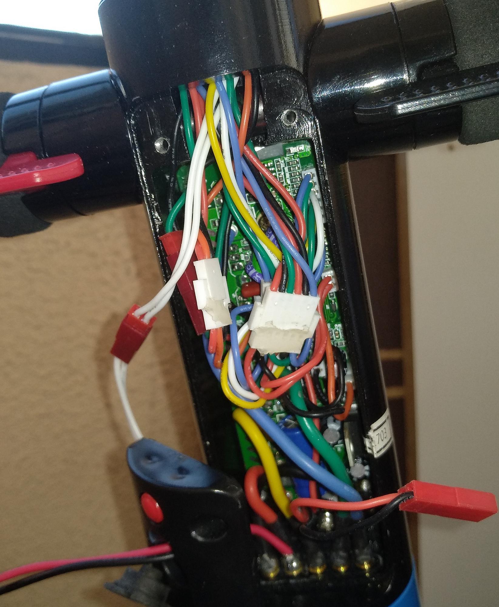

Fedimka
В общем разобрал самокат, положил батарею на пол и начал включать и он совсем перестал включаться. Попробовал чуть залезть в батарею. При подключении зарядки, если шевелить провода как на фото то индикатор то зелёный, то красный. Но все равно теперь не понимаю почему он совсем перестал включаться.
Проверить напряжение пока не могу, нечем.

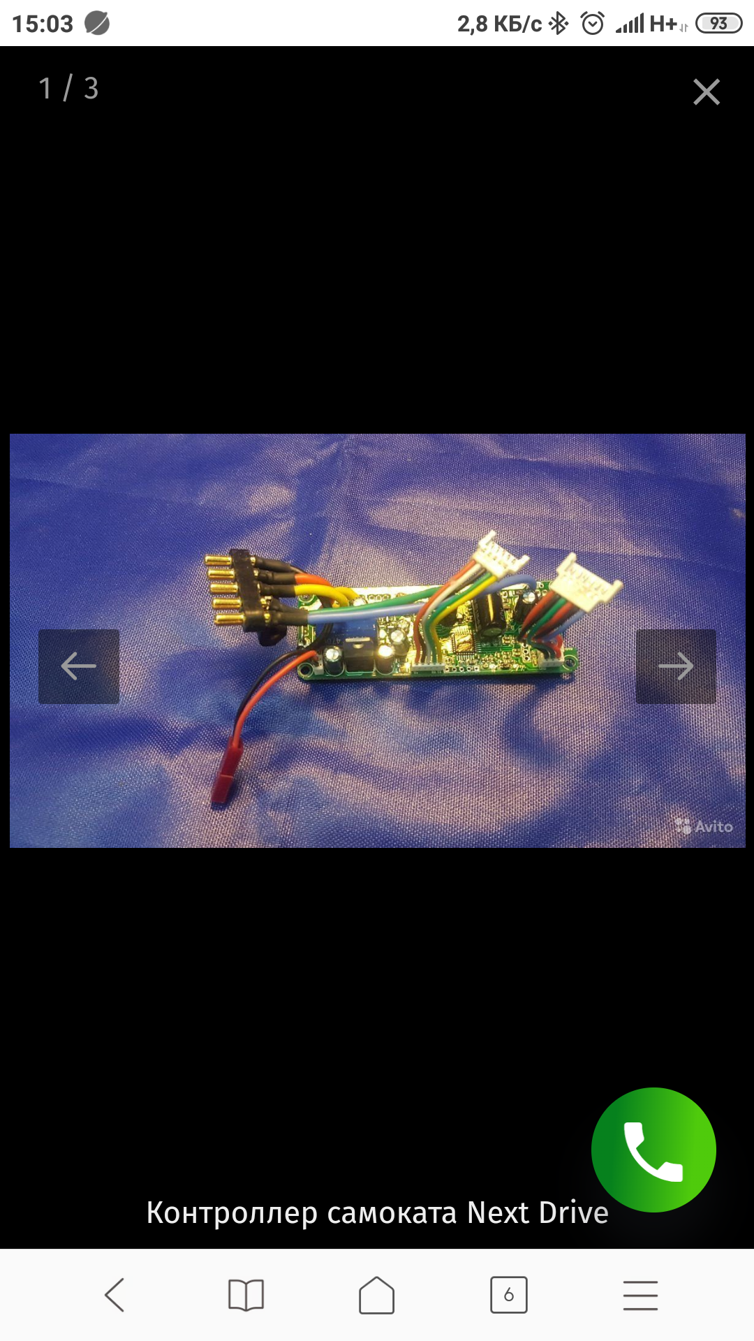

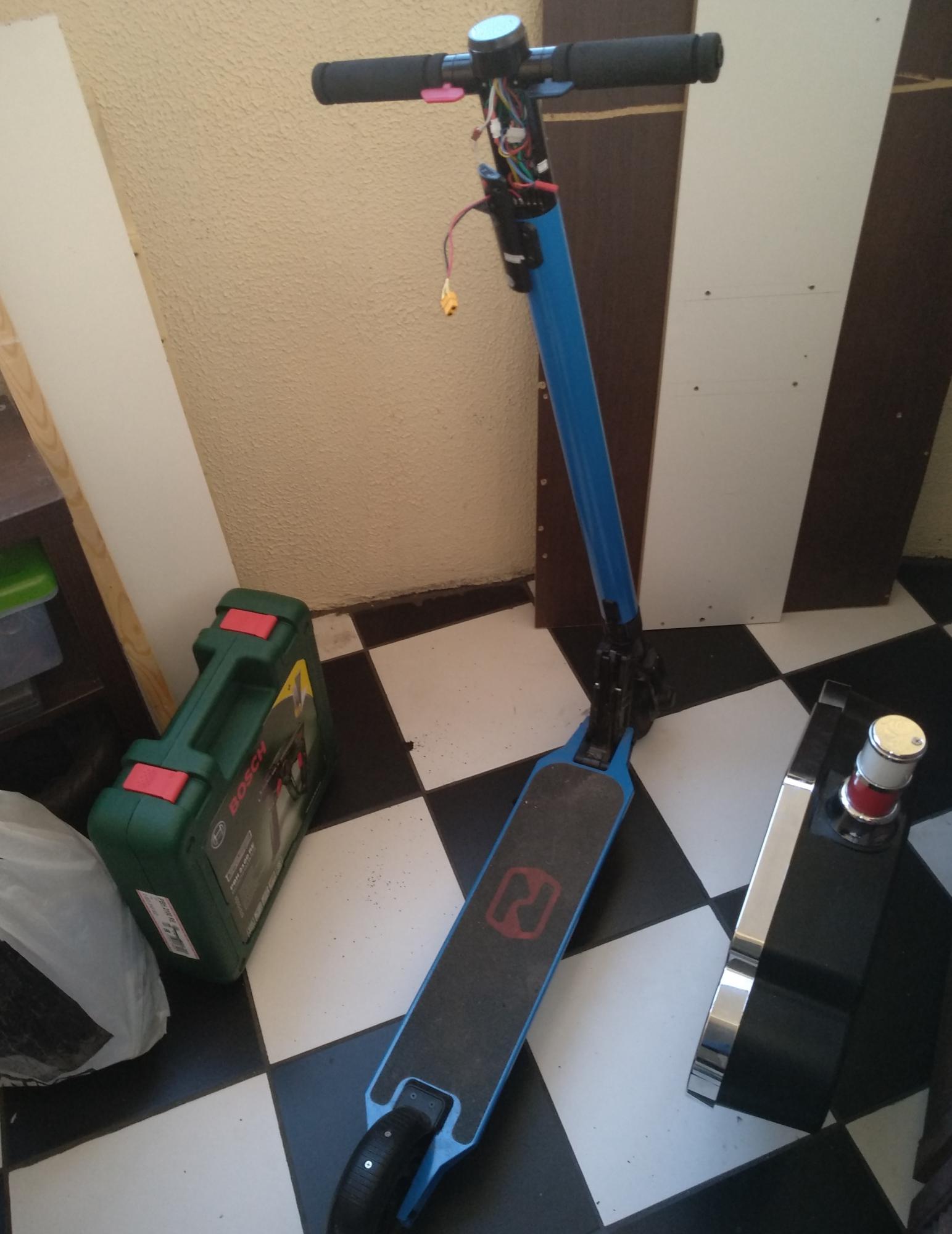

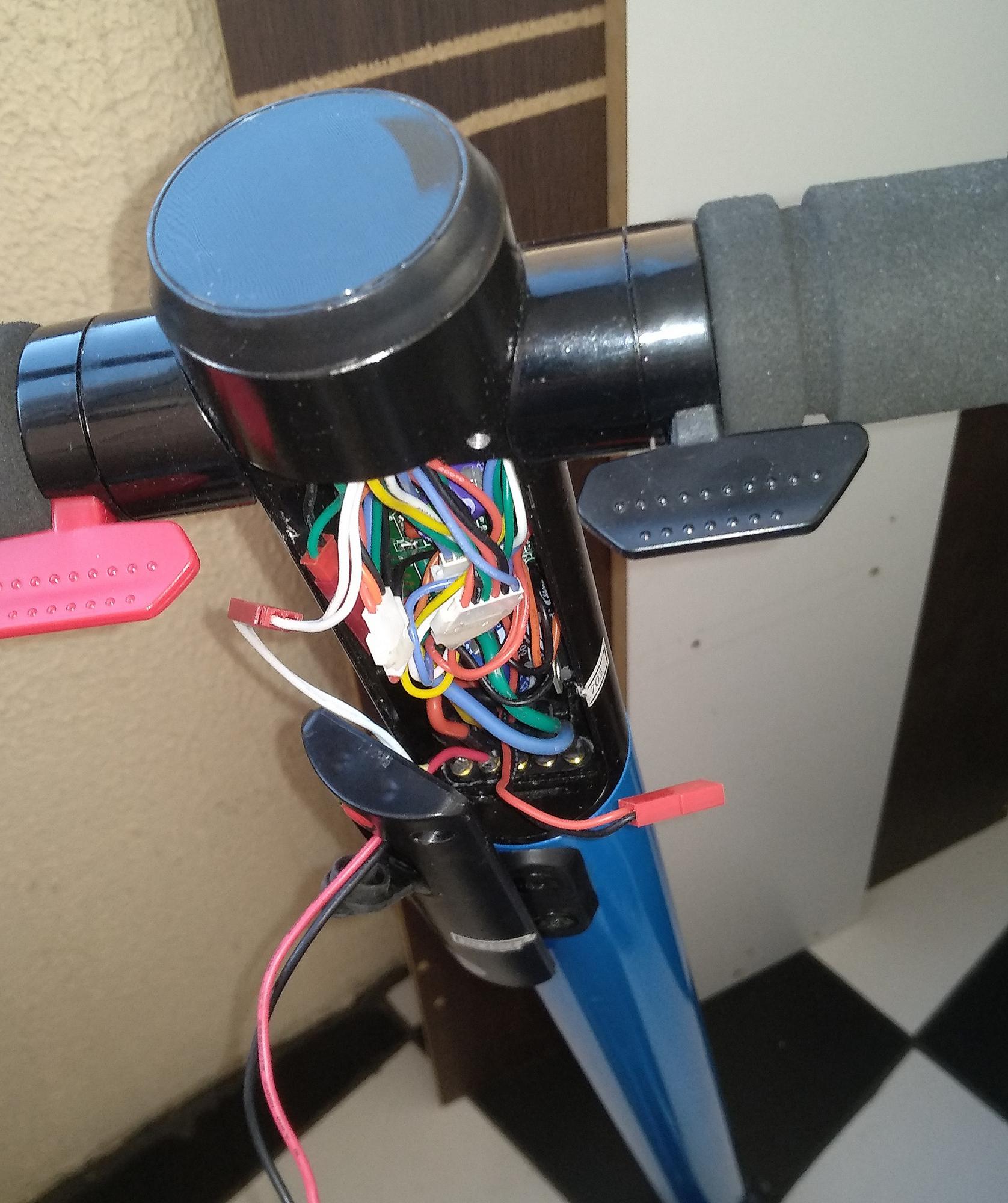

Александр Минск

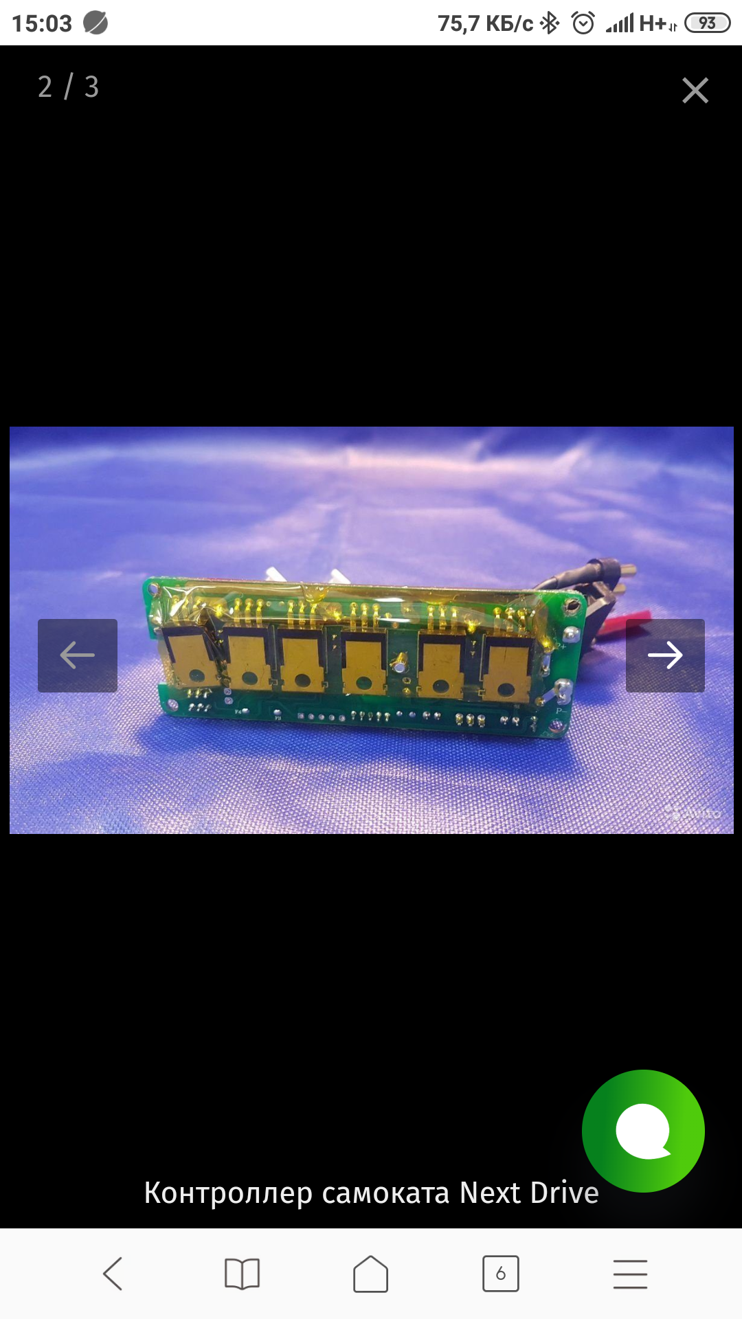

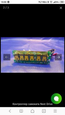

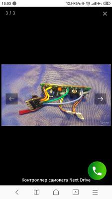

Всем привет. Купил год назад недосамокат для дочки. NEXT DRIVE.
При первом выезде он тупо проехал 20 метров и погас экран. Починили (что-то) по гарантии.
Прошел год. Снова вырубается под нагрузкой.
Батарея длинная в руле была заполнена на половину. Хотя продавался как 8,8 Ah ))
Батарею я дополнил элементами + сделал внешнюю из Литий-полимерных пакетов от Макбуков. Есть опыт постройки самодельного самоката. Эти элементы тянут на ура!!!
Вопрос: может кто-нибудь встречал плату контроллера на алиэкспресс для него? Может есть догадки из-за чего он вырубается??
AgipTM
[user]Александр Минск[/user],  Вряд ли из-за контроллера.. смотрите опять батарейку, перебитые провода или неконтакт..
