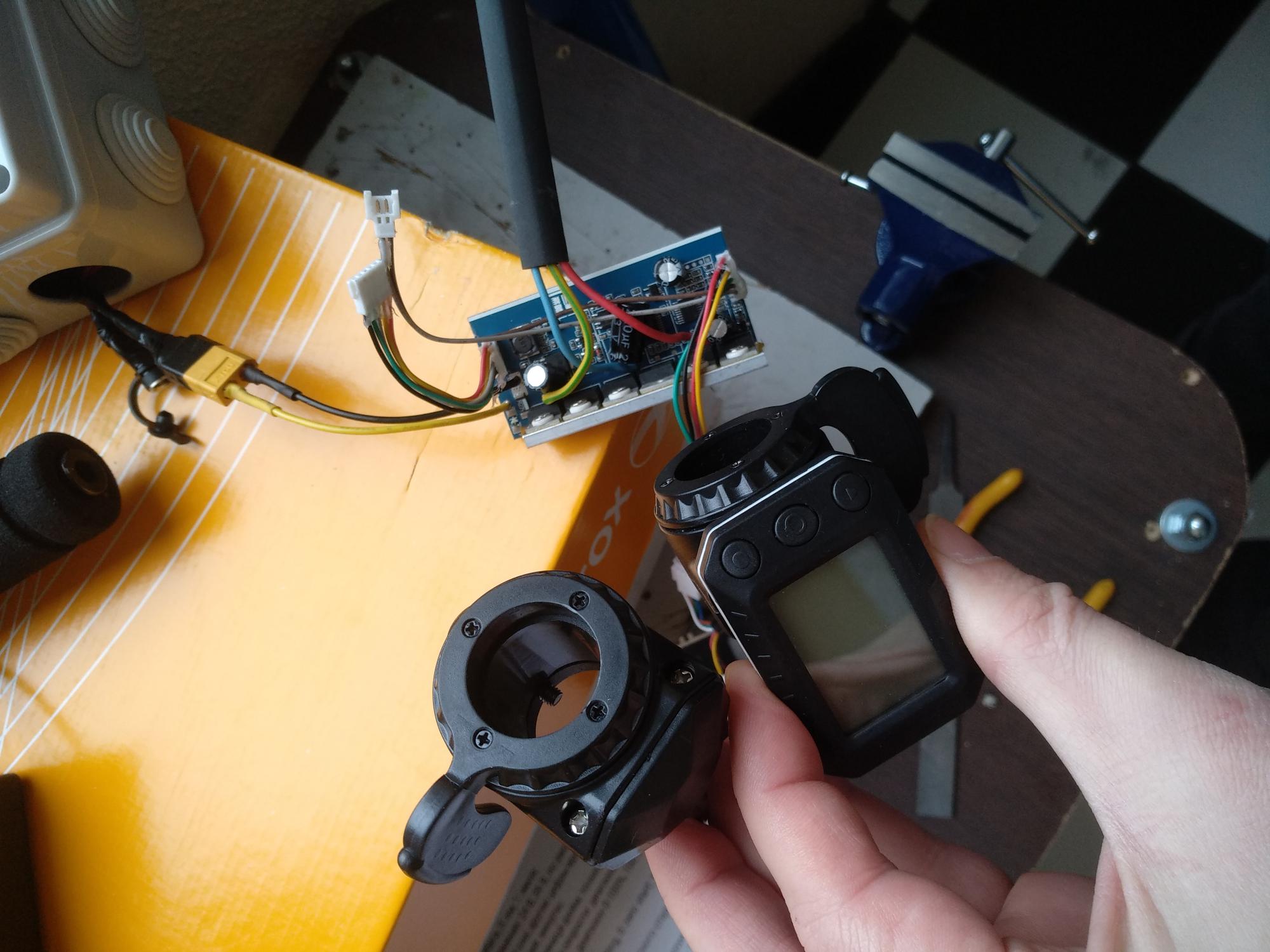

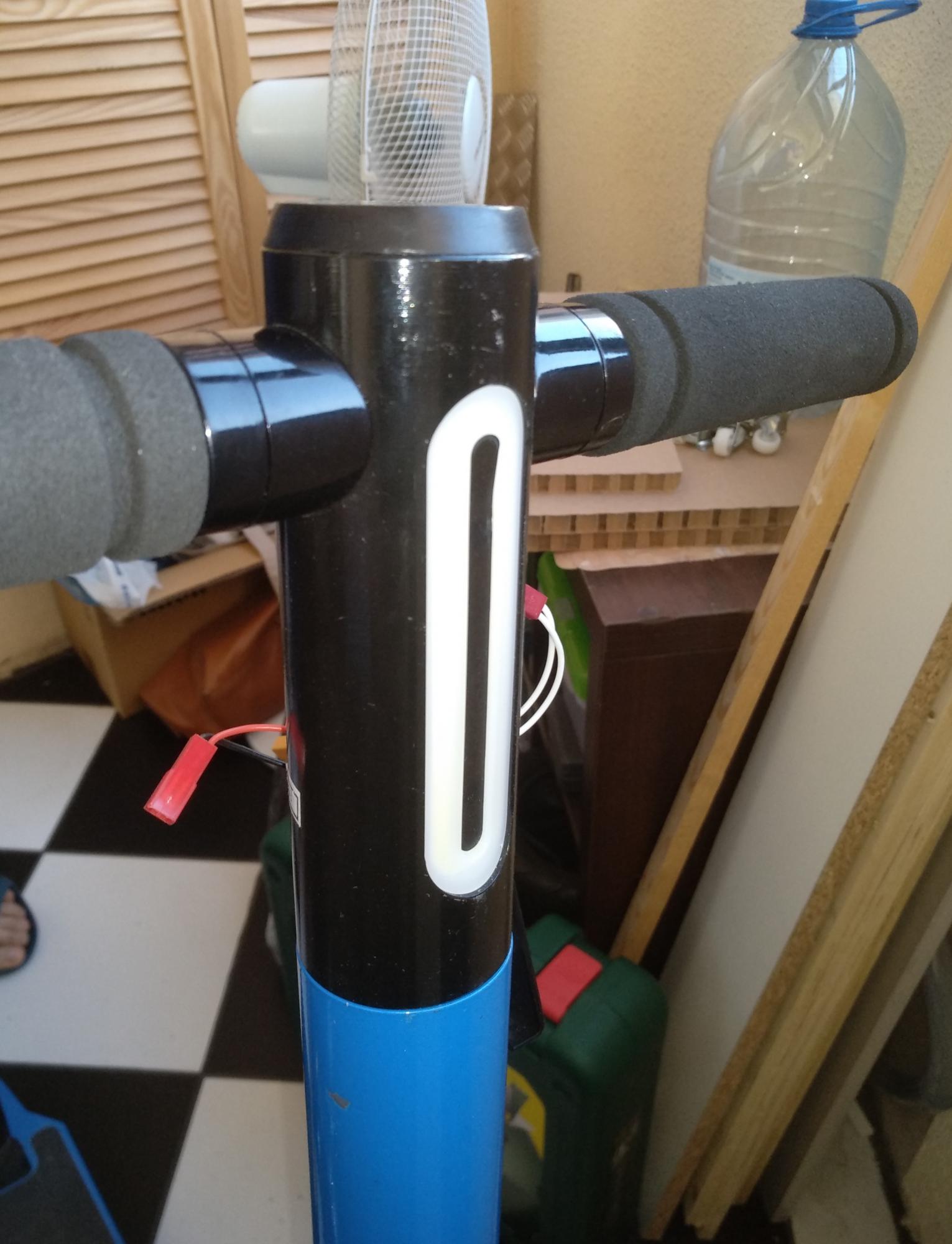

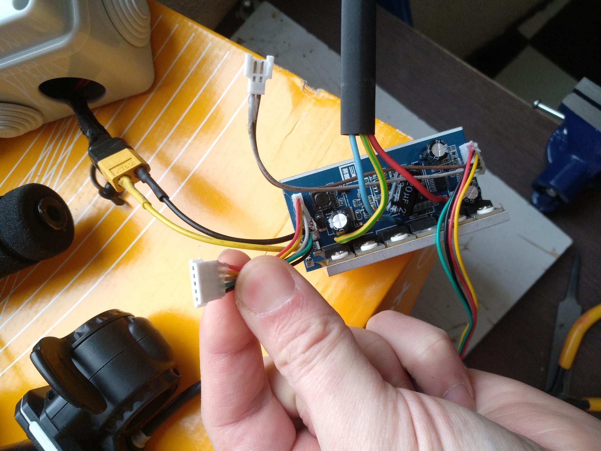

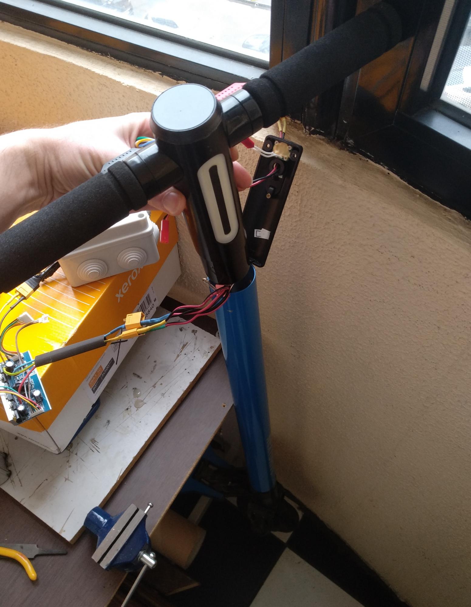

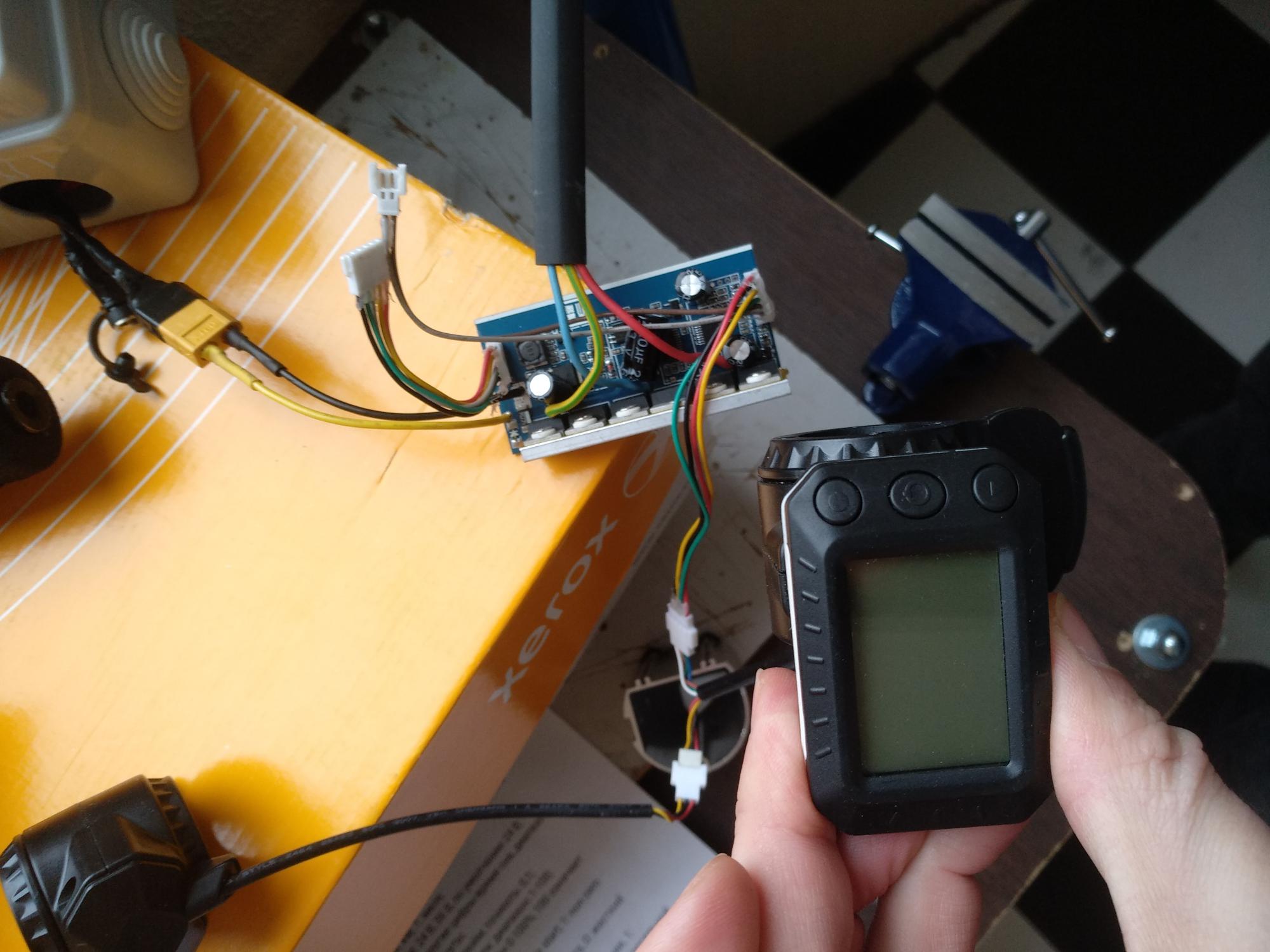

Всем привет. Мучаюсь с прошлого лета. Есть самокат Next drive аля аналог Jack Hotа.
Самокат проехал от силы 30-40 км. И начал отрубаться. Спустя некоторое время включается.
В колесе нет холлов. Купил по наивности набор (ручка газа с ЖКИ, тормоз и контроллер в круглом корпусе чтобы вставить в трубу руля.
В контроллеое есть вывод на холлы 5 проводов. А в колесе холлови нет. Есть ли шанс как-то обдурить контроллер чтобы самокат начал ездить?
Проблема в том, что он не крутит колесо. Никак. Может ли это быть из-за отсутствия датчиков холла?
AgipTM
Цитата: Александр Минск от 07 Март 2020 в 13:03Самокат проехал от силы 30-40 км. И начал отрубаться. Спустя некоторое время включается.
Больше похоже на проблему с батареей
Добавлено 07 Мар 2020 в 14:35
Цитата: Александр Минск от 07 Март 2020 в 13:03Проблема в том, что он не крутит колесо. Никак. Может ли это быть из-за отсутствия датчиков холла?
У меня сейчас холлы не работают, но контроллер работает в безхолловом режиме.. ваш новый контролер, скорей всего, это не умеет
разве что, может в новом контроллере стоит старт с толчка... попробуйте крутануть колесо и нажать на газ...
