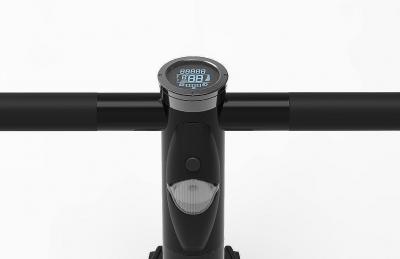

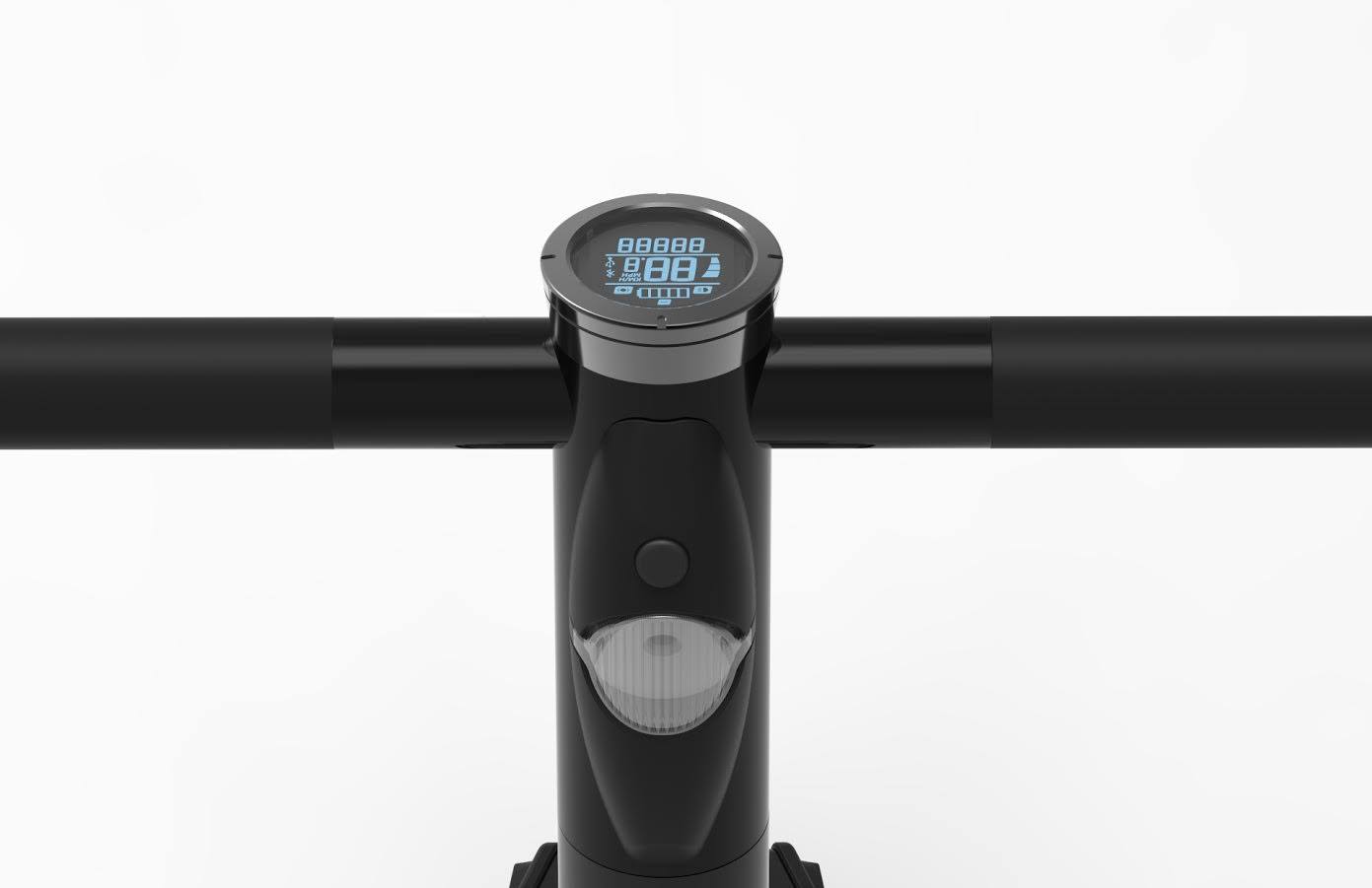

Человек спрашивал о JH PRO версии, там всего одна кнопка (включение), и одна кнопка на переднем свете. А вы все пишете про вервую версию.
