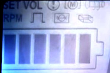

Кто-нибудь знает значение пиктограмм на той версии экрана, который прямоугольный LED с 3 кнопками?
В частности интересует самая правая во 2 ряду.
Сегодня она заморгала, самокат перестал ехать, а батарея вдруг стала показываться "пустой" (тоже заморгала).
Выключил самокат, через некоторое время включил, - все заработало снова.
Это что - какой-то перегрев? Или временное к.з?
NextDrive2 Alloy SHULZ; E-scooter Alloy 36v
bambirtuya
[user]Arcady[/user],контроллер. десятую страницу темы почитайте, там нечто похожее.

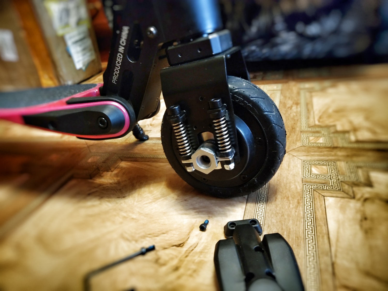

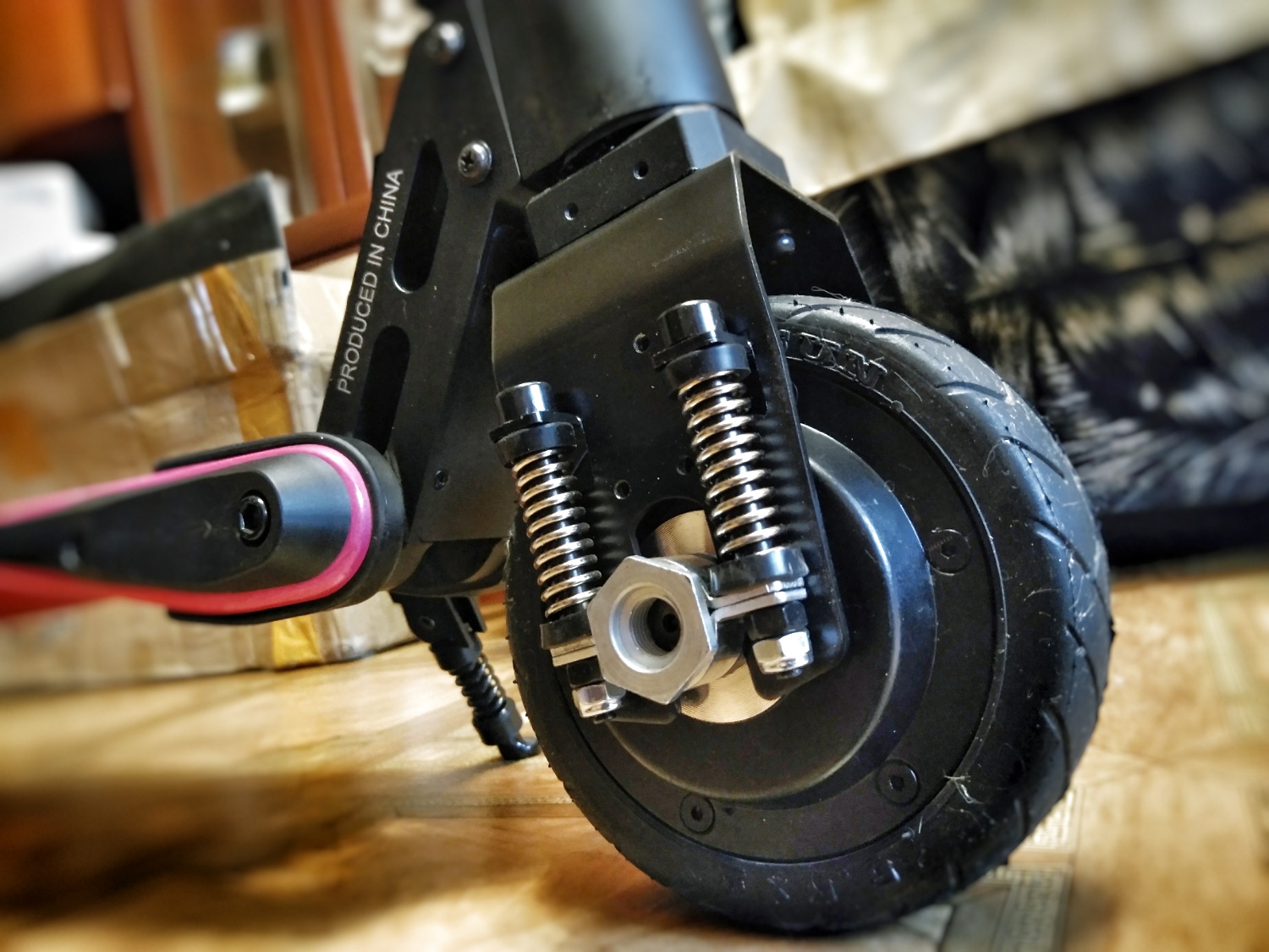

Один из вариантов амортизации передней вилки в клонах самоката Jack hot. Встречается на самокатах, именуемых в китайских магазинах "третим поколением" или "S3". У этого типа самокатов цветной спидометр встроен в  верхнюю часть рулевой стойки и имеет круглую форму.
Однозначно могу сказать - что амортизация работает. Однако, она не гасит ВСЕ неровности дороги. Не маловажную роль играет и вес райдера.
Чтобы более подробно изучить вопрос удобства подобного механизма требуется сравнение с самокатом без амортизации.

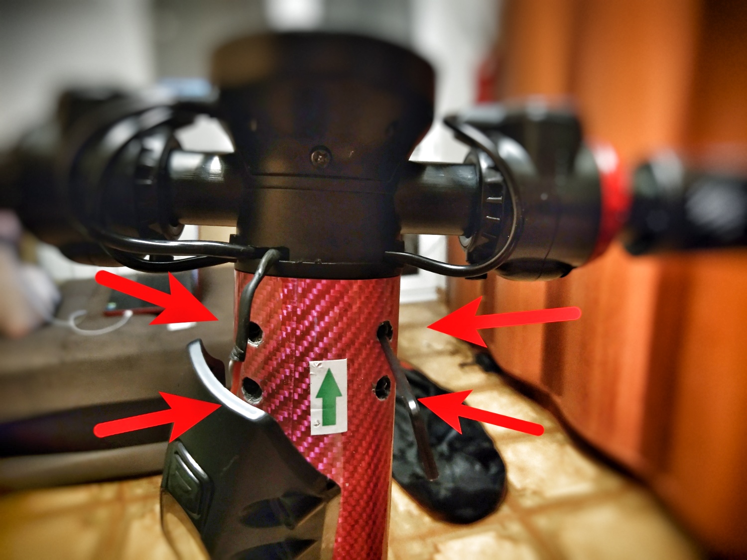

Исправление кривизны руля относительно переднего колеса. Подойдёт для клонов Jack hot первого поколения (с вытянутой фарой) и поколения "S3".
Небольшое искривление руля, относительно переднего колеса и рулевой стойки может возникнуть по разным причинам:
В следствие некачественной сборки самоката на заводе;
Из-за механического повреждения элементов (падение, удар рулевой стойки и пр.);
Воздействие сильной вибрации на элементы рулевой стойки.
Данная проблема возникает не у всех. Можно заметить её не сразу и если отклонение от центральной оси небольшое - вовсе игнорировать. Однако, со временем, кривизна может стать более заметной и сильной.
Небольшое искривление, в несколько градусов, на своём самокате, я обнаружил через пару дней пользования. На фотографии это не сильно заметно, но в дороге оно ощутимо.
Чтобы "поправить руль" потребуется всего минут 5 - 10 и набор шестигранных ключей (который у любого самокатчика ДОЛЖЕН быть в наличии).
Для начала нужно открутить 4 болта крепления передней фары самоката. Инженерный китайский гений применил довольно интересный механизм крепления верхней части руля к рулевой (карбоновой) стойке самоката. Механизм держится внутри трубы на "распорке" ослабление которой осуществляется откручиванием 4 маленьких внутренних болтов. Доступ к этим, внутренним, болтам осуществляется через те же 4 отверстия крепления фары.
Шестигранный ключ для внутренних болтов требуется меньшего диаметра, чем для внешних. Внутренние болты не нужно выкручивать полностью, достаточно просто их ослабить. После ослабления болтов руль можно будет двигать относительно рулевой стойки и переднего колеса.
Когда установите руль в правильное положение, убрав искривление - потребуется закрутить внутренние болты "распорки", и вернув фару на место, следом, прикрутить её.

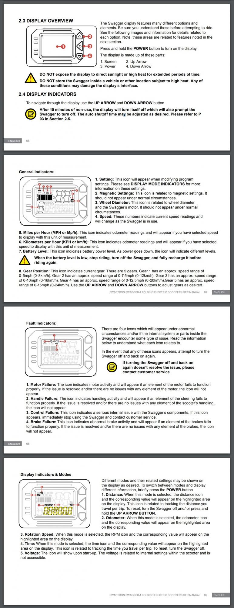

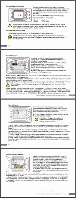

Цитата: lдядя_вова от 26 Фев. 2017 в 14:26
Чтобы начинающие "ДжекХотчики" быстрее сориентировались, приведу некоторую информацию по дисплею с 3-я кнопками.
Дисплей включается и выключается 3 сек. нажатием на среднюю кнопку. Через 3 минуты неиспользования самоката, выключается автоматически.  При каждом включении показания пройденной дистанции (dist) сбрасываются ( серьёзное неудобство). Двумя другими кнопками меняется величина ограничения скорости,  значения от 1 до 3.   При последующих нажатиях на среднюю кнопку вместо dist отображается odo (одометр), затем rpm (обороты колеса в минуту), затем время в поездке, затем vol (напряжение аккумулятора).
Для входа в меню дополнительных параметров нужно одновременно нажать верхнюю и нижнюю кнопки. Привожу информацию с сайта Джек Хота по этим параметрам.
Throttle Setting:
P0: Battery Cut off voltage: 21.5v
P1: Tire size in inch: 6inch
P2: Number of magnet in Motor: 009
P3: default 1 (если другое значение то перестают отображаться обороты колеса и скорость)
P4: Unit of measurement: 0 = km/h, 1=mph
Р5: Zero-start (1 для начала движения необходимо оттолкнуться, 0 сразу запускается)
Р6: Cruise-control (0 -круиз контроль отключен, 1 -включен)
Р7: ?
Р8: ограничение скорости в процентном соотношении (max = 100)
Значение индикаторов на дисплее:
Верхний ряд:
1 - Setting (SET): This icon will appear when modifying program settings.
2 - VOL - Voltage: The voltage
3 - Brake Failure: This icon indicates abnormal brake activity and will appear if an element of the brakes fails to function properly.
4 - Motor Failure: The icon indicates motor activity and will appear if an element of the motor fails to function
properly.
5 - Handle Failure: The icon indicates handling activity and will appear if an element of the steering fails to function properly.
Нижний ряд:
1 - RPM - Rotation Speed: When this mode is selected, the RPM icon and the corresponding value will appear on the highlighted area on the display.
2 - SET: Magnetic Settings: This icon is related to magnetic settings.
3 - SET: Wheel Diameter: This icon is related to wheel diameter and the motor.
4 - Control Failure: This icon indicates a serious internal issue with the components.
(Источник)

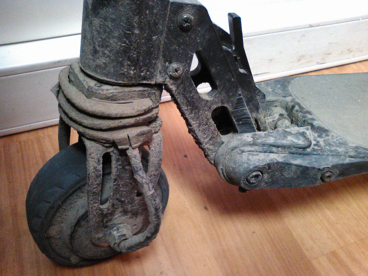

Господа и дамы с пружиной в передней подвеске, которая закрыта резиновой гофрой.
настоятельно вам советую раскрутить и смазать все солидолом. Я скидывал фотки как там все устроено что алюминий задирает алюминий, клинит и не работает (что, впрочем, не опасно). Признак работающей подвески - стук при преодолении неровностей. Ибо пружина амортизирует в одну сторону, а в другую просто быстро распрямляется.
Я таки запаял контролер и езжжжу.
