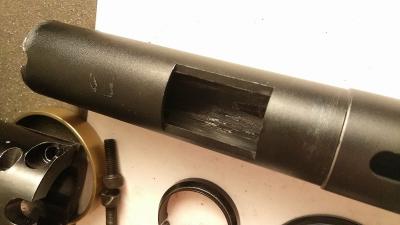

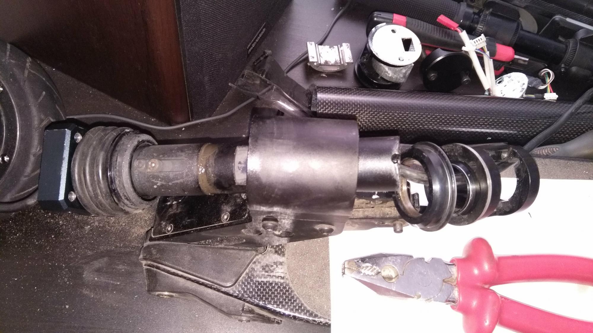

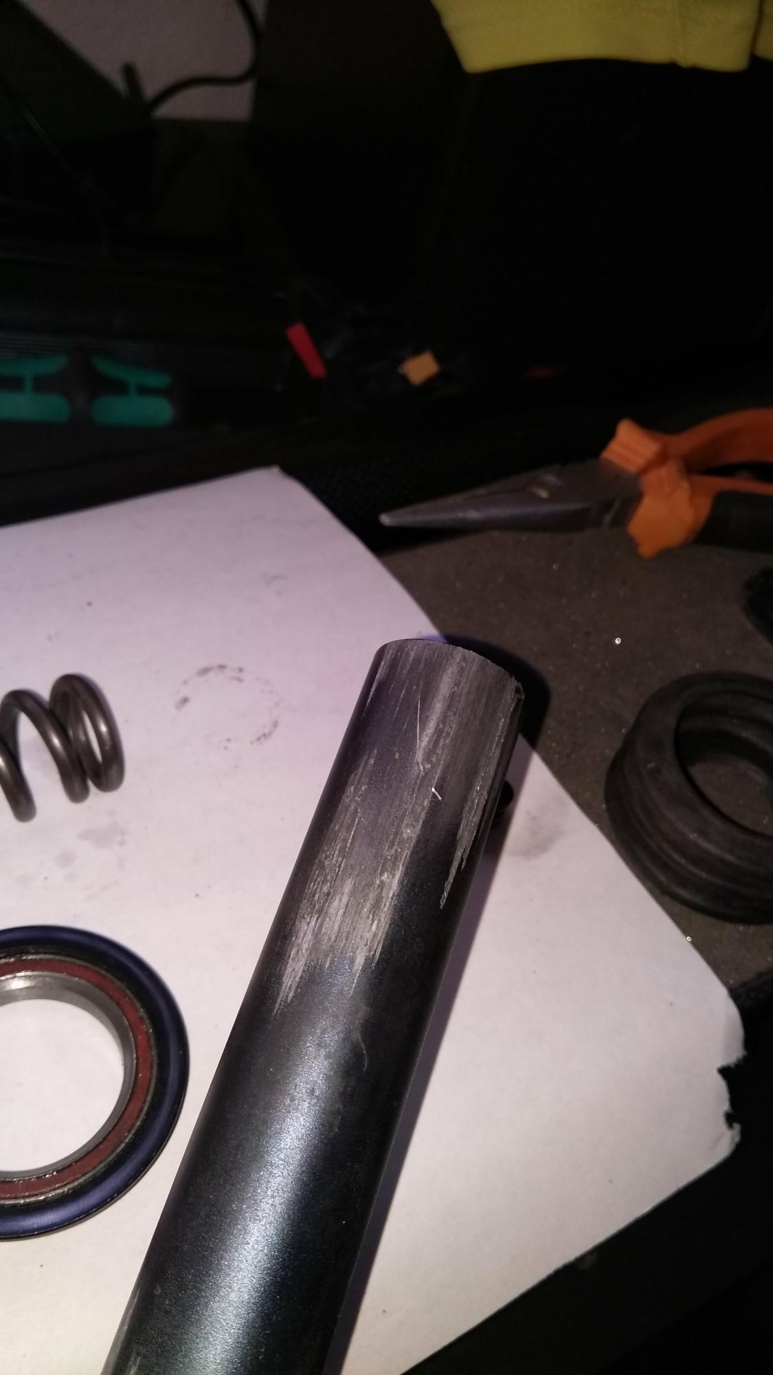

Вот меня все спрашивают как я научился чинить столько вещей. А ответ прост - я их сначала ломаю!

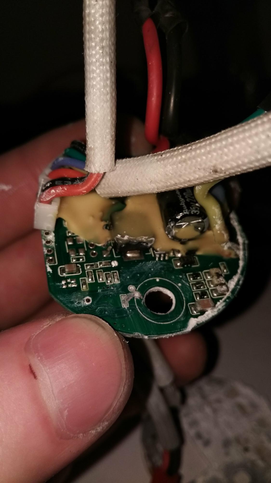

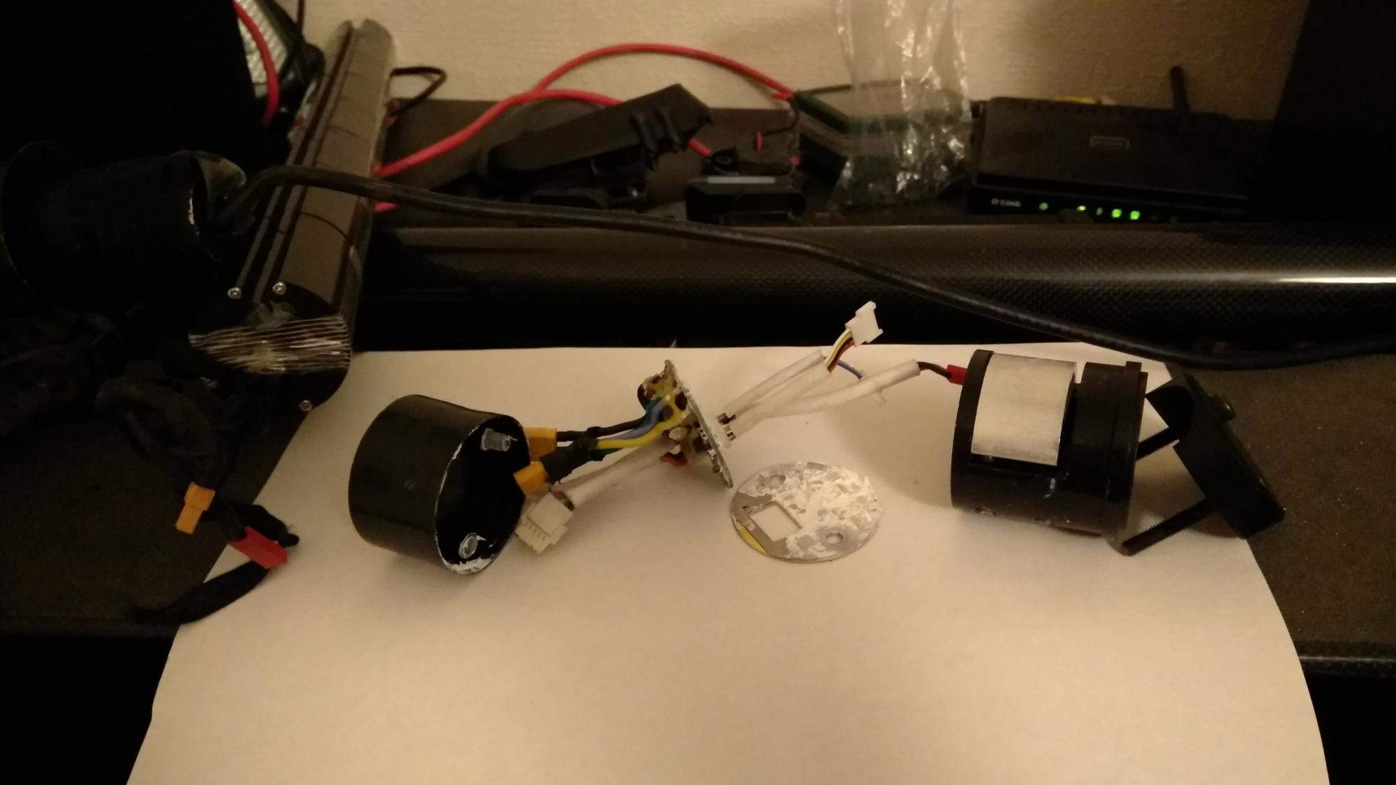

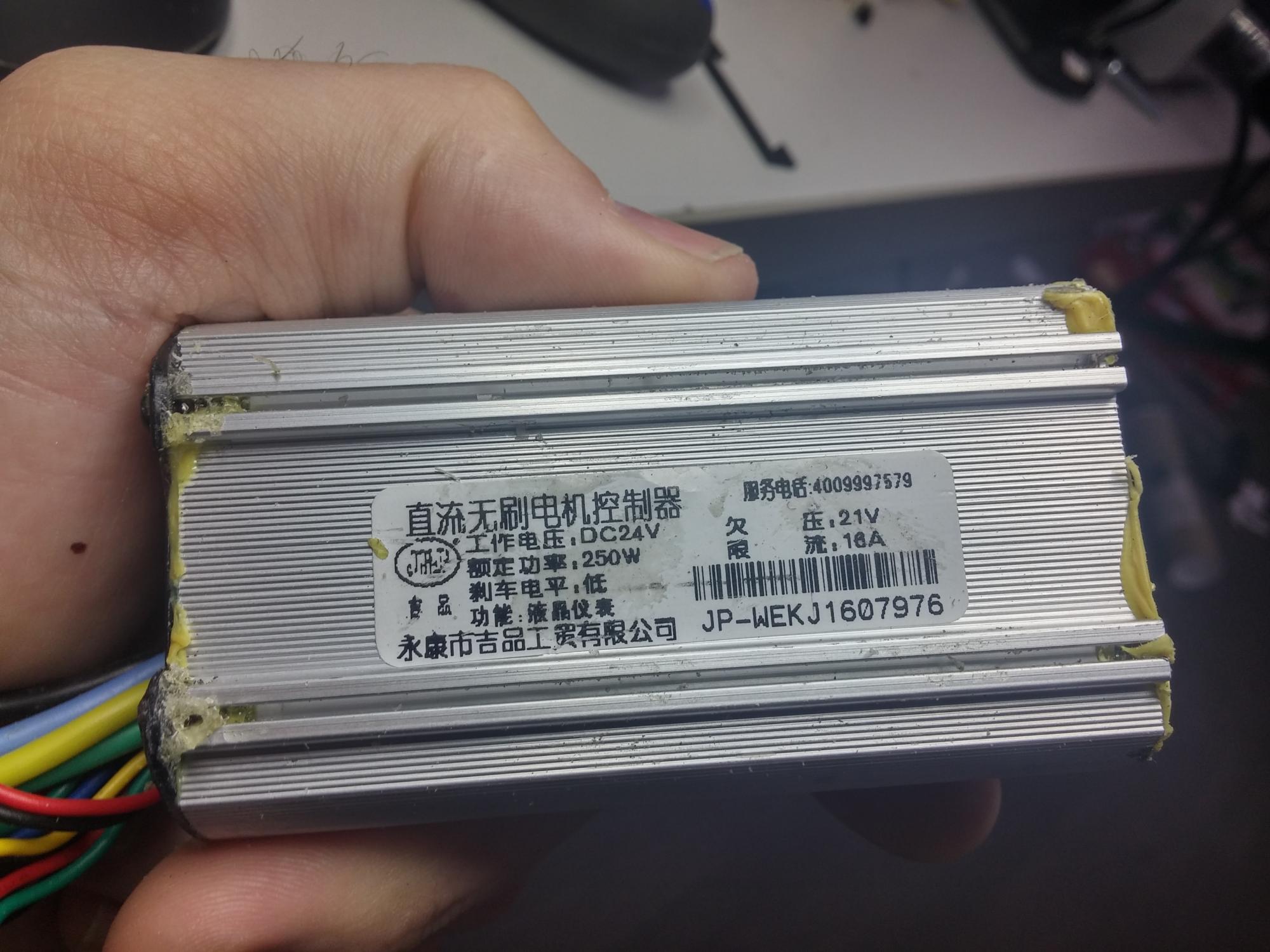

После сборки своими кривыми ручками на кочке умер контроллер. Скорее всего когда крутил шуруповертом, пережал плату к металлу и замял дорожки (на фото у большого пальца). Может быть и косяк сборки, впрочем. (Да и вообще конструкция с обмазыванием термопастой сомнительна...) (Обрыва нет, хлопок был.)
Китайцы пока мне предлагают только контроллер в алюминиевой коробочке, но она не влезает в мою версию с амортизатором.
Можно и внешний вывесить, но некрасиво! Нужна помощь.

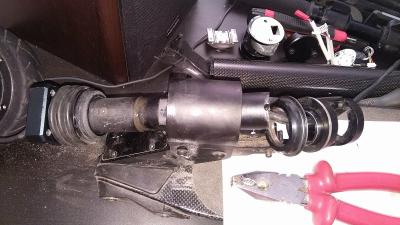

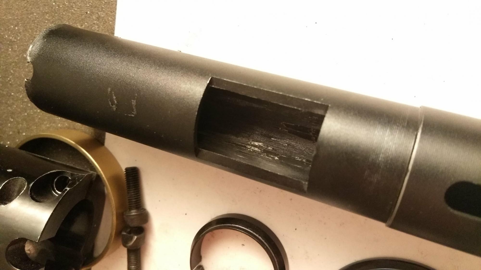

Пока ищу контроллер раскрутил все остальное, особенно интересовала подвеска.
Все детали алюминиевые, смазки нет, частично присохла, две капли какой-то дряни..
Распрессовывал со строительным феном.
Люфт рулевой был не из-за умерших подшипников, а из-за неудачного разболтавшегося поджима на двух подрезанных болгаркой "по месту" шестигранниках. Нужно сначала поджать подвеску с чужой помощью- а потом их затянуть от души. Не тяните с этим.
Подшипники без маркировки, защищенные, но уже где-то наелись песка ,(
Вообще конструкция гофры неудачная, по песку нельзя ездить категорически.
Люфт и отсутствие смазки задрало поверхность мягоньких алюминиевых поверхностей деталей переднего амортизатора, даже руками закусывало. Запихал консистентной смазки от души. Сфоткал.
А вообще - огонь самокат, всем советую. Ксяома сделана гораздо лучше, но она уже в классе гран-туризмо а не городской букахи.
Да, проехал 200 км в полный газ, колесо сильно грелось. Раскрутил, ничего не потемнело и магниты не отвалились, значит штатный режим.
[/quote]
Попробуйте связаться с Дмитрием(List). У него можно купить нужный вам контроллер в мск.

Не, говорят китайских копий не возят, ахахаХАХАХАХА.
Одна фаза мосфет ключей сгорела, но почему, вот вопрос...

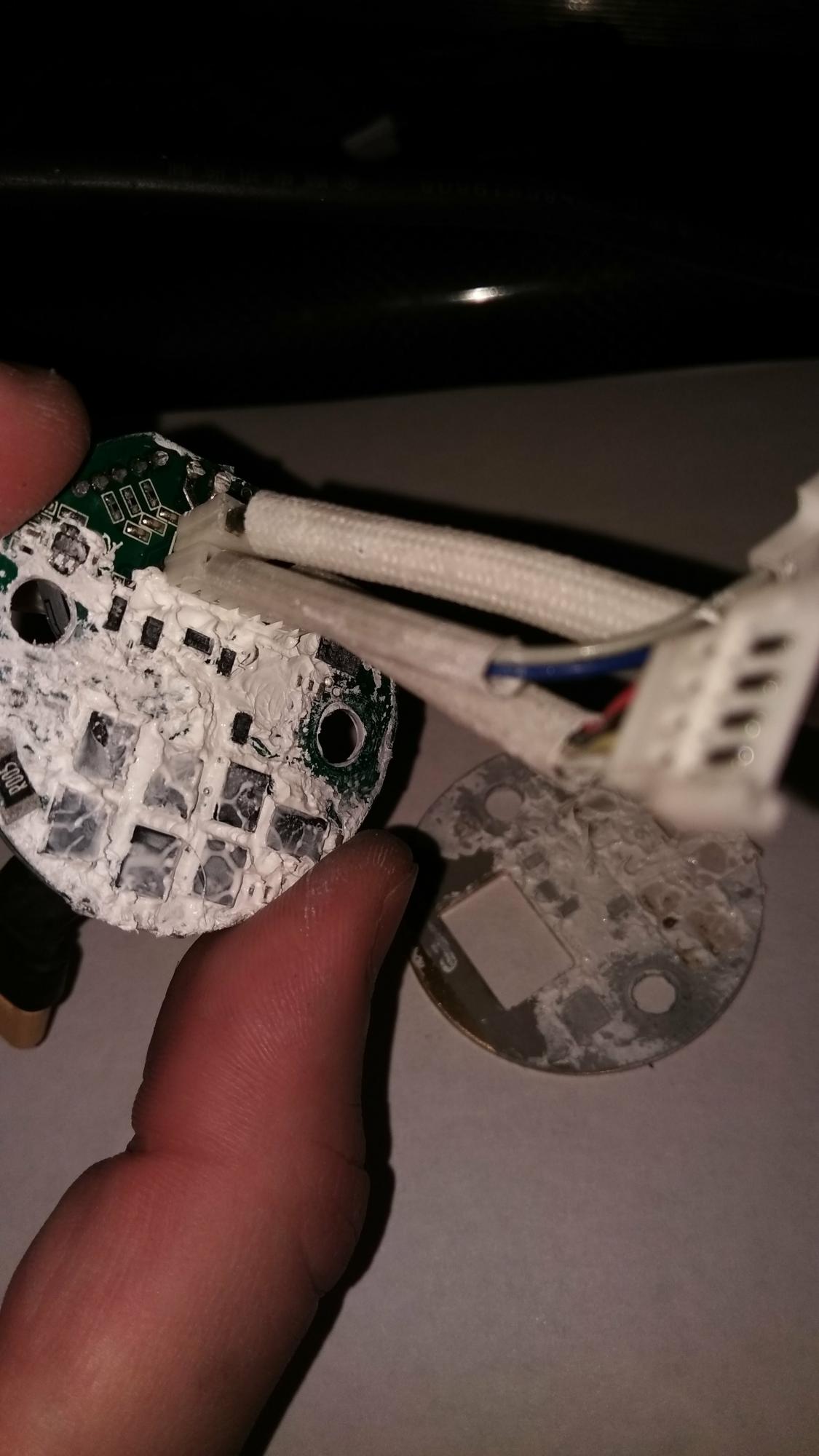

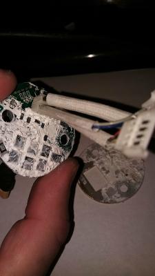

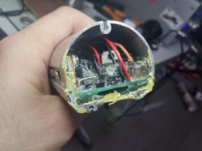

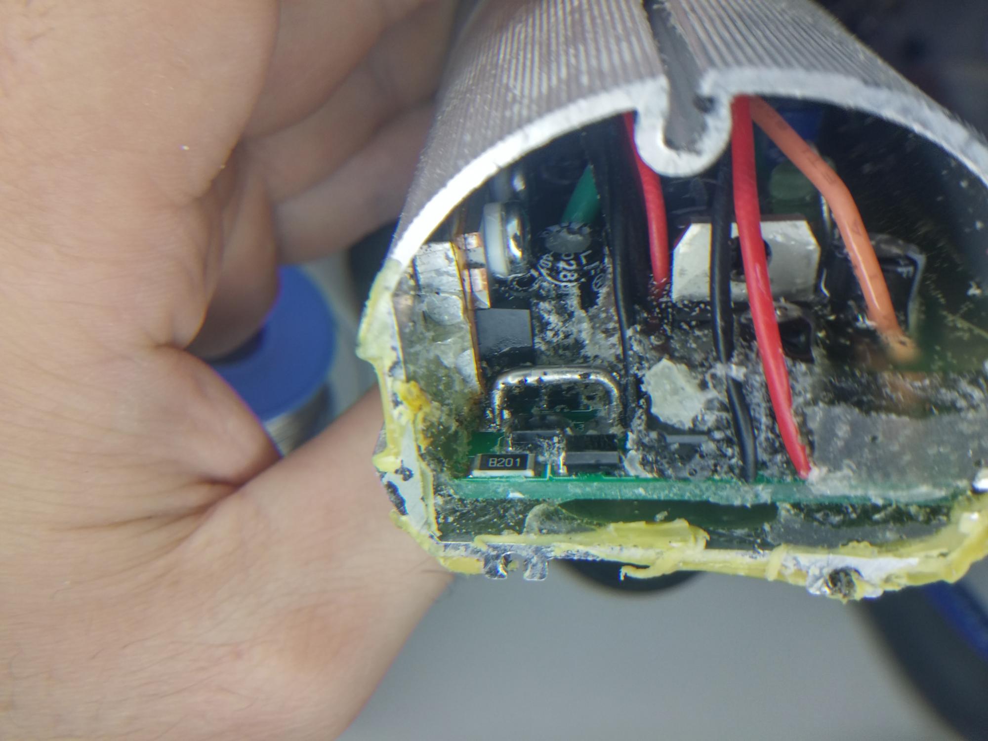

Приветствую, купил клон в алюминевом корпусе 7.8ач (mini gogo). Через 100км пробега, резко уменьшился пробег на одном заряде - до 3км, появляются также случайные выключения контроллера. До начала проблем пробег доходил до 15 км, но с комфортной скоростью наверное не более 10. Вобщем принял решение разобрать. Батареи пока не идентифицировал -  в темно красной оболочке, подозреваю что точно не обещаные LG.
Заодно решил найти все-же шунт и залудить т.к. второй раз разбирать самокат совсем не хочется. Вопрос про то в каком объеме это делать, чтобы эффект появился. Читал что пишут надо лудить 7/10 - это видимо по длине шунта.
Также хотел бы отметить что шунт и вся элетроника контроллера залита непонятной силиконовой смесью, был страх что эпоксидка, но оказалось что нет, ее вполне легко отскрести.
До лужения
После
Подскажите пожалуйста достаточно такого количества, припоя или нужно существенно больше? В небольшие горки скорость падает до 14 км/ч хотелось бы чтобы все те-же 20 было.

Те же 20км/ч в горки не будет, для этого нужен, как минимум, киловаттный мотор и соответствующая батарея к нему. А вот лужением можете сильно понизить ресурс батареи в Вашем самокате.
У меня на супертяговом 500Вт МК с моими 80кг в горку 5град. скорость с 30км/ч опускается до 27-26км/ч, а Вы хотите какой-то фанстастики.

Цитироватьна одном заряде - до 3км, появляются также случайные выключения контроллера. До начала проблем пробег доходил до 15 км, но с комфортной скоростью наверное не более 10
Тут лужением не справиться  O_O. Надо проверять сначала батарею, а потом попробовать другой контроллер. "Случайные выключения" - скорее всего падение напряжение ниже порогового.

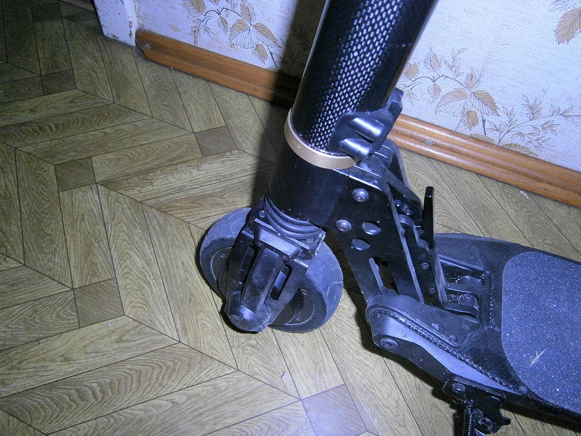

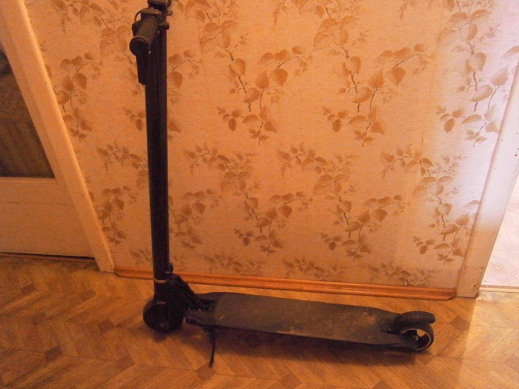

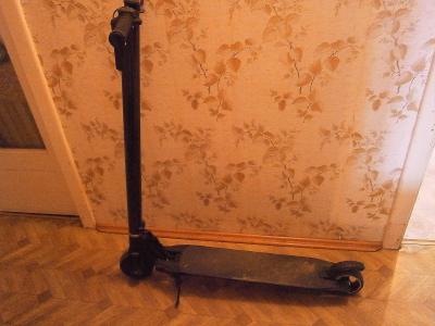

Вот моё чудо-чудное - диво-дивное. Хочу вопросик задать к продвинутым самокато-автомобилистам. Что такое круиз-контроль я себе немного представляю (по отношению к автомобилю). В моей спецификации к самокату заявлено, что он есть на моём аппарате. А как он работает на нём я не разобралась...  :facepalm: Может кто подскажет?

У вас не оригинальный Jack hot, это понятно хотя бы по наличию передней амортизационной вилки. Судя по форме фары - клон первого поколения. Круиз контроль включается в сервисном меню компьютера. Пример можно посмотреть тут - https://electrotransport.ru/index.php?topic=33721.msg1074606#msg1074606
Круиз-контроль это параметр P6. Меняйте с 0 на 1 потом проверяйте. Поставьте первую скорость на самокате, приподнимите переднее колесо и удерживайте рычаг скорости до конца зажатым в течение 6-7 секунд. Когда включится круиз-контроль - на дисплее отобразится небольшой спец-значок и рычаг скорости можно будет отпустить, а колесо должно продолжать вращаться до нажатия рычага тормоза.
