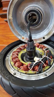

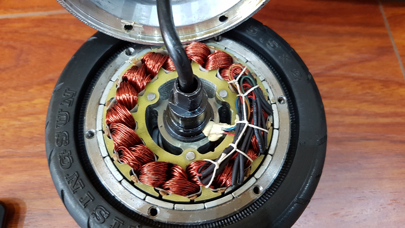

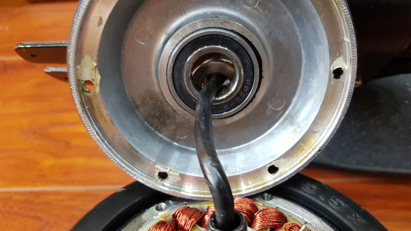

B@ndit

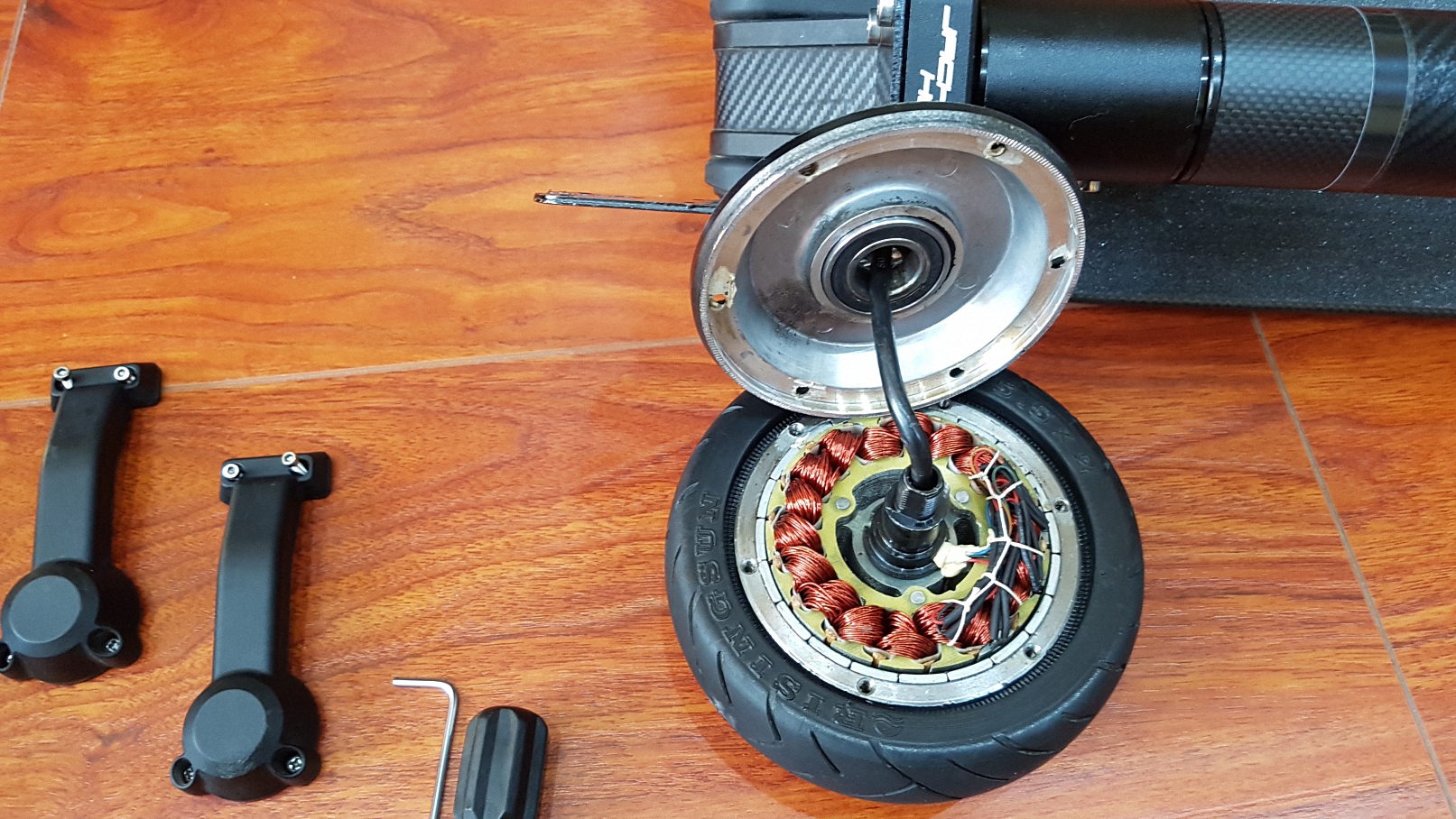

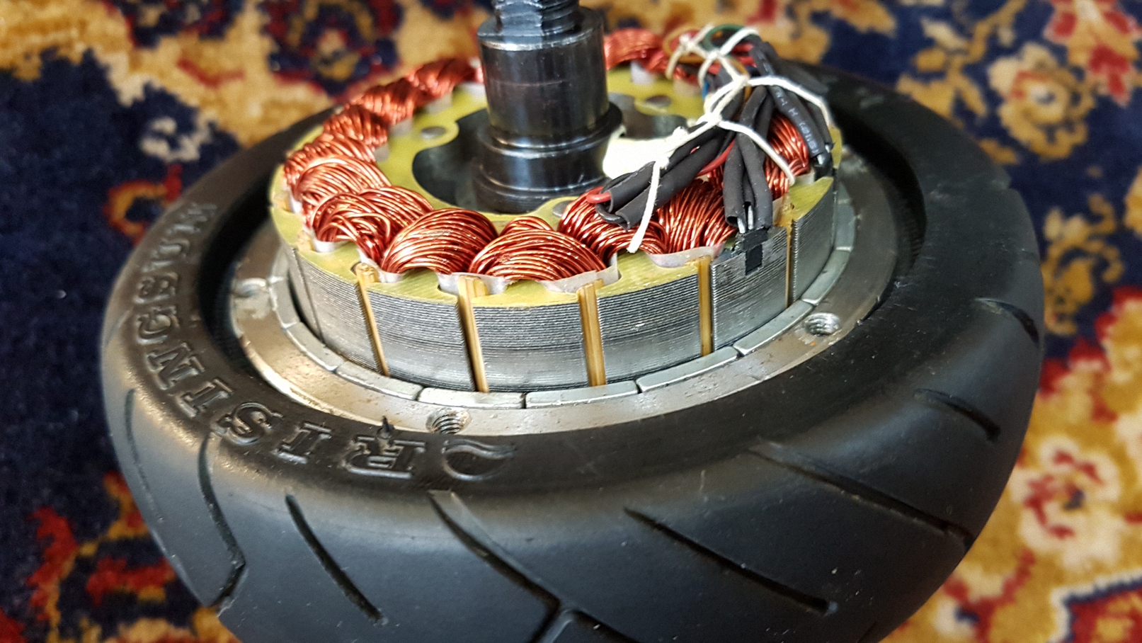

Приветствую коллеги.
Сегодня на родном джек хоте обнаружил странный звук в мотор колесе. Самокат жены, спрашивал ее был ли в последний раз при катании что-либо слышно - говорит что ничего не заметила.
Звук , а именно какое то громкое биение, стук,  в данный момент можно выявить только без нагрузки на холостом ходу. Само колесо от толчка стартует нормально, до 20 км.ч по дисплею ничего эдакого не наблюдается, треск-удары-щелчки можно наблюдать только после прохождения порога в 20км.ч. Под нагрузкой до такой скорости в квартире понятно что разогнаться не могу, но при езде по квартире на низкой скорости все нормально.  На холостом когда выше 20 км.ч. в момент этих ударов также меняется звук мотора, такое ощущение словно коротит, кратковременно пропадает мощность. Именно кратковременно. На то бы и подумал, но ведь на малых оборотах все нормально. Жена не экстремал, ну разве что доводилось по плитке ездить, а как без этого. Само по себе колесо не деформировано, от руки вращается как положено.
С чем могут быть связаны эти странные звуки, что могло случиться с моторколесом ?

B@ndit
фото с видом МК Jack Hot
E-twow s2 Buster,  jack HOT,  Dualtron Thunder
Alexx
Что, в результате, выяснилось? У меня, например, просто кратковременно пропадает мощность, хоть и без стуков.  :dash:

B@ndit
ЦитироватьЧто, в результате, выяснилось?
да в том то и оно что визуально НИЧЕГО. Подумал что причина может быть так же и в подшипнике, удалось снять крышку ротора только с одной стороны, с другой мешает провод, есть риск переломать его. На е-тау провод отсоединяется , здесь же надо всю рулевую взломать что бы отсоединить. Очень неудобно. С одной стороны подшипник вроде нормальный, крутится легко и ровно. Намотка корявая , но люди говорят что видали и похуже. Но внутри МК все чистенько, ничего не вывалилось...)) Смазал подшипники, слегка спрыснул WDшкой нутро МК, собрал - все как и было, на больших об. стучит и (коротит?)
Повезу в мастерскую ибо я не специалист.

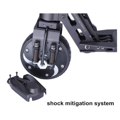

Вопрос: интересно, на первую версию джек хота можно установить вилку с амортом как здесь на фото?

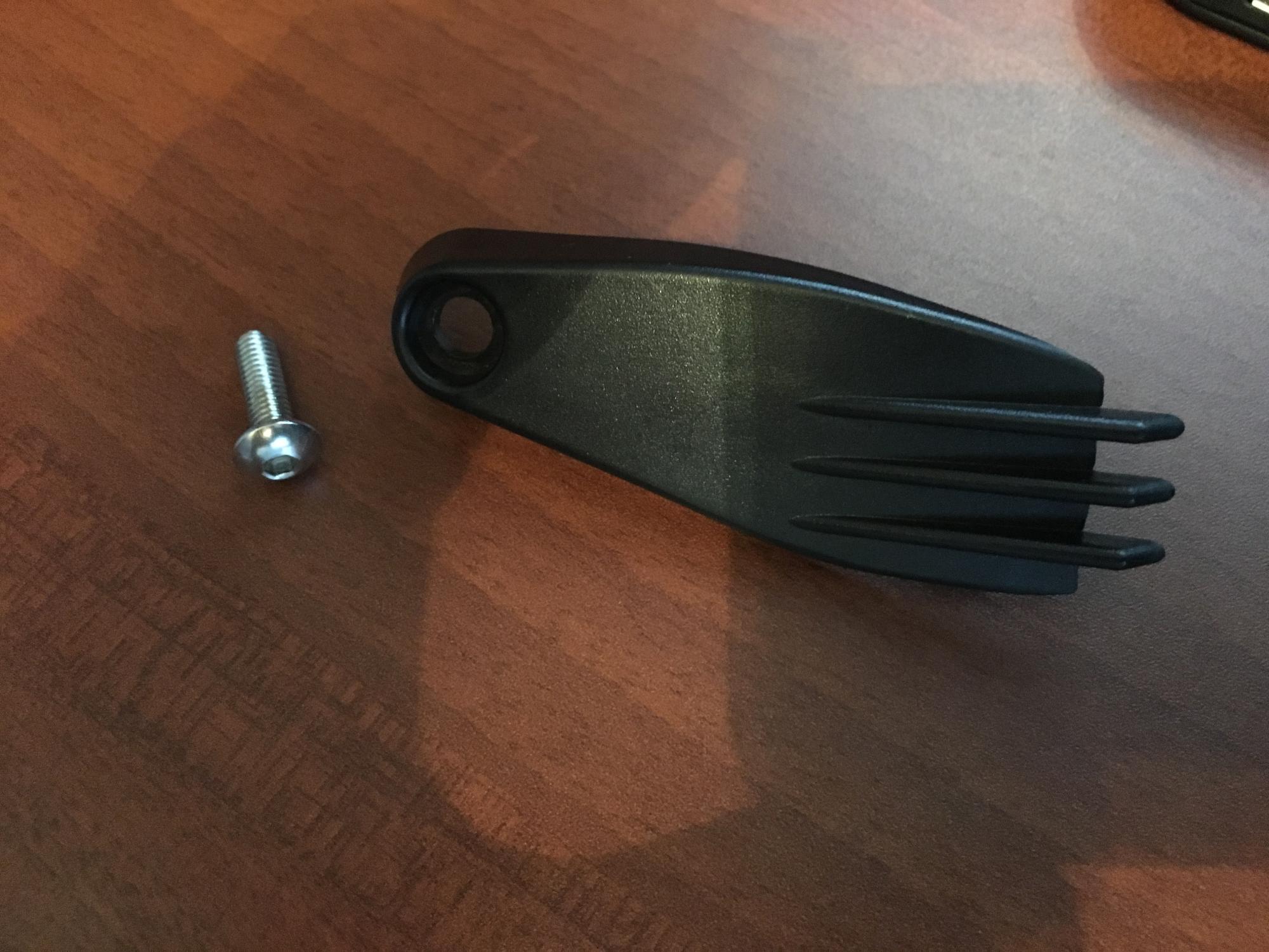

nosteam
Доброй ночи, уважаемые участники форума. Заказал себе на днях Jack Hot 8800mah Карбон.
При сборке обнаружил отсутствие одной из задних накладок вместе с болтом крепления. Вещь важная, если я правильно понимаю, так как ограничивает ход втулки, которая может вылететь при эксплуатации. Есть ли в Москве магазины с запчастями или заказать у кого эту детальку возможно?
Прошу помочь, спасибо)
Alexios
Цитировать
[/quote]
Да, и меня это тоже интересует 😀

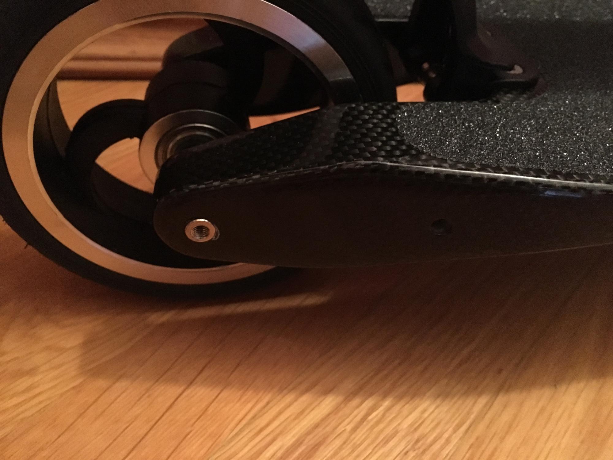

Alexios
Сделал абгрейт, поменял заднее колесо (а то уж было очень жесткое).
Пришлось пожертвовать задним тормозом, им крайне редко пользовался.
Комфорт выше всех похвал!

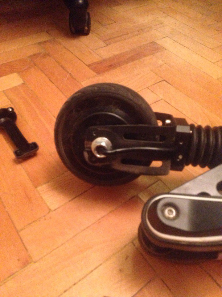

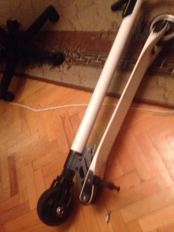

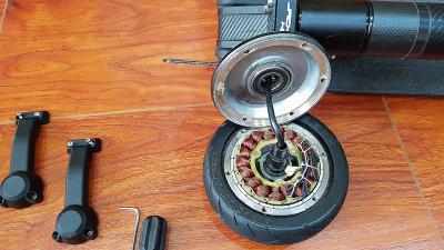

kesida
Добрый вечер. Подскажите пожалуйста. Появился руль рулевой на этом Аппарате. Китайский Jack Hot  Как устранить?
Я так понимаю нужно снять переднее мотор колесо. Однако провод не позволяет это сделать. Как именно его лучше вытащить. Там разъем или нет?
Или же это делается как то иначе? Перерыл весь интернет, мне как профану нет не видео не фото инструкций. Купил 2 самоката они на гарантии. Приезжаю в мастерскую все бесплатно делают. НО НЕ ДАЮТ ПОСМОТРЕТЬ. Говорят не положено.  А я не хочу уже в 3 раз ехать к черту на рога....
