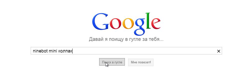

Nitro785
отвалилась черная круглая пластиковая хрень с центра колпака...
реально ее купить?
2 самоката, 2 велика, гироскутер.
Viks
реально ее купить?
ninebot mini колпак
Ninebot One E+ (N20 fw:1.2.3) ~4000km | Inmotion V8 (fw:1.1.1009) 1500km | 3x Ninebot Mini Pro (fw:1.4.0) ~800km | Tesla Model S 85D |  BMW i3 Fully Charged Edition | DJI Mavic Pro ; )
Nitro785
Петросян курит в сторонке... ага.
По ссылке колпаки в сборе, они у меня целые. Нужна только круглая хрень что в центре.
Покупать за 2 рубля все в сборе как то не гуманно
Viks
[user]Nitro785[/user], всё серъёзно...
первая-вторая ссылка при поиске приводит прямо в магазин, где продаются запчасти к mini.
Nitro785
Заглушек не было днем...
Спасибо  :ah:
