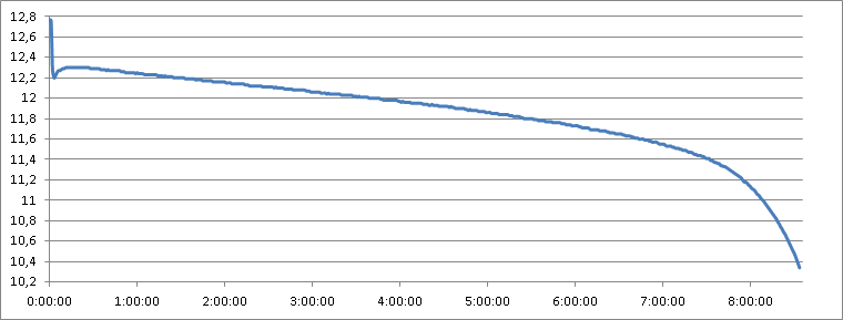

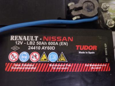

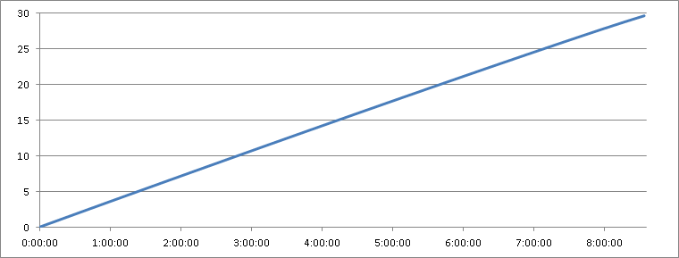

Решил провести КТЦ аккумулятору, который с 2015 года других зарядок кроме как моргалок, описанных в данной теме не видел.
Аккумулятор выпуска 2013 года, . Установлен на автомашине Nissan Note. Машина больше стоит, чем ездил. Поездки в основном короткие. Заряд примерно раз в месяц.

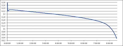

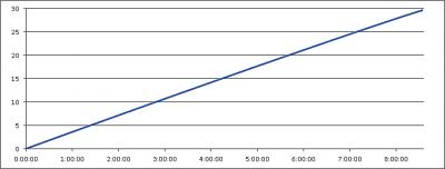

Итак первый КТЦ (разряд на лампу 45Ватт - по результату замера мощность чуть ниже ~ 42 Ватта):
Итого слито почти 30АЧ

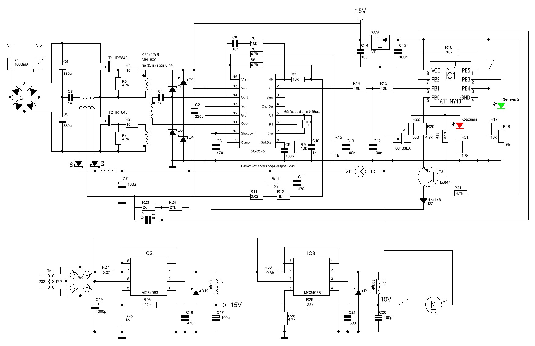

Как и обещал, выкладываю последнюю прошивку в данной теме.
К сожалению, калибровать делитель напряжения Вам придется в ручную.
Прошивка работает следующим образом. Смотрим схему (это только пример использования и для понимания принципа работы). Схема рассчитана на выдачу тока до 8.5А, но прошивка должна быть с наименованием SG3525 и прошивкой ток ограничен 5А.
Если одновременно с подачей питания нажать кнопку, подключенную к контроллеру, то контроллер переведет ЗУ в обычный блок питания постоянного тока (загорится красный светодиод и через 2 сек запустится силовой блок). Но если эту кнопку удерживать более 3 сек, то контроллер перейдет в режим калибровки (красный светодиод погаснет, а зеленый будет загораться только при напряжении на клеммах АКБ более 12В).
Спустя паузу (~7 сек) кратковременно загорится зеленый светодиод, если к окончанию его горения нажать кнопку, то ЗУ при заряде паузу будет выбирать исходя из скорости снижения напряжения в паузе. Соответственно, если не нажимать, то пауза фиксированная по времени 7 сек.
Затем загорается красный светодиод, если к моменту погасания нажать кнопку, то ЗУ пересчитает уровни напряжений на 5 банок и красный светодиод загорится вновь (и так по кругу), таким образом можно перевести ЗУ в заряд от 6 до 1 банки. Соответственно если не трогать кнопку то ЗУ считает 6 банок.
Затем вновь загорится зеленый светодиод, алгоритм идентичный только выбор теперь непосредственно режима работы ЗУ: Заряд / Разряд до 12В / Разряд до 11,5В / Разряд до 10,8В (естественно в пересчете на количество банок.
Сам алгоритм работы расписывать не буду, скажу только, ЗУ само выбирает режим работы с АКБ, автоматически подбирает ток, пытается раскачать АКБ, которые не способны принимать ток и завершает работу по окончанию заряда, переходя в режим добивки, в конечном итоге увеличивая паузу.
После каждой подачи тока, при помощи морганий зеленого светодиода отображает текущий номер этапа (всего их пять).

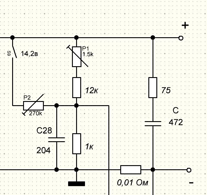

[user]WERAS[/user], По калибровке я думаю всё просто, калибровать нужно 12 вольтовым напряжением, а следовательно речь идёт о минимальном превышении 12в, условно 12,001в, помнится аналогичным способом калибровалось в более ранних версиях. Не вижу в этом ни каких проблем поставить последовательно постоянному резистору  подстроечный. К примеру 10к и 3,3к подстройка или 12к и 1,5к подстройка.
По схемотехнике вам ничего менять не надо, на это и опубликовано два варианта прошивки, одну Алексей заточил под свой вариант схемы на SG3525,
вторая (*Finish (Схемы Владимира).hex) вам и нужна она, это стандартная прошивка для всех.

[user]WERAS[/user], Как вы любите всё усложнять  :-) то что вы предлагаете делать нельзя, а именно включать тумблер на измерительный вывод МК плохая затея.
Вообще, я использую подстроечники только при настройке, подбираем номинал, измеряем сопротивление полученное на подстроечнике и заменяем постоянным, так оно надежнее.
Если сопротивление получилось не стандартное используем калькулятор https://www.calc.ru/parallelnoye-soyedineniye-rezistorov-kalkulyator.html делаем необходимый номинал из двух резисторов.
