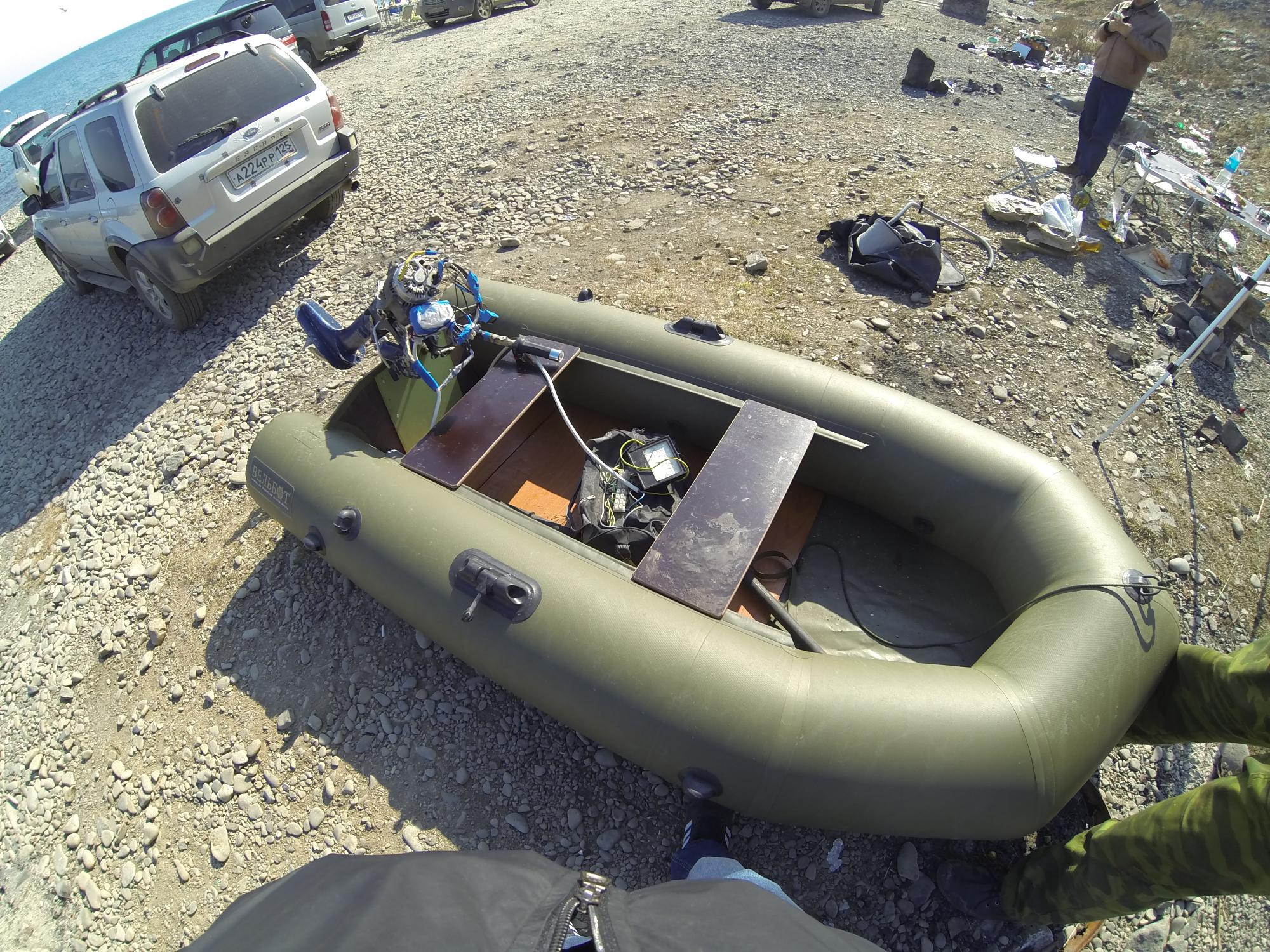

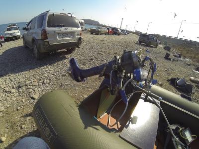

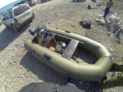

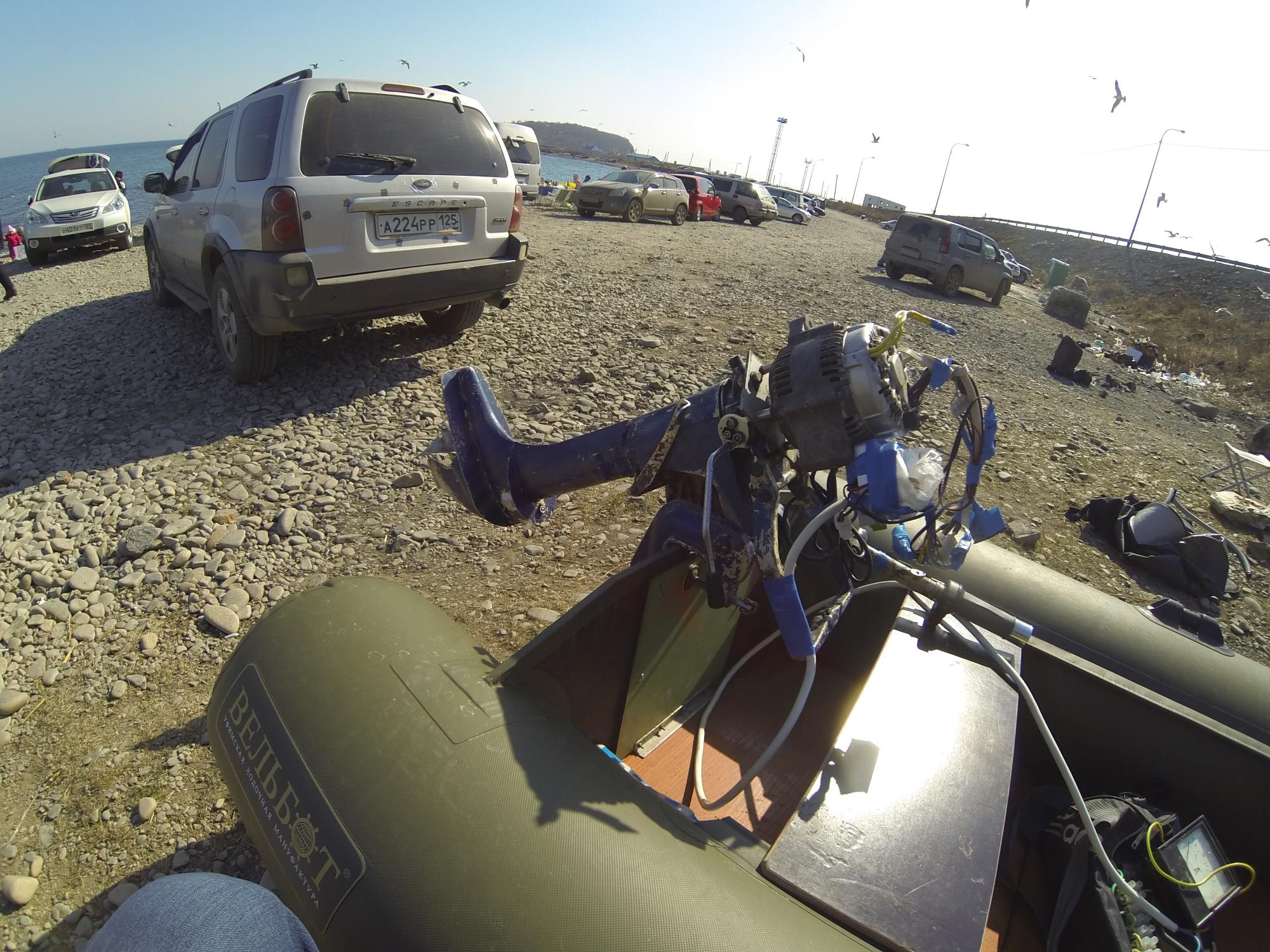

Всем привет!
Решил создать отдельную тему по моему проекту, дабы не загадить другие.
И сразу к делу...
Вчера состоялись долгожданные испытания моего моторчика, не скажу что все хорошо, но и не очень плохо.
Выкладываю вам на растерзания видео и фото материалы.
Попытка замера оборотов бывшего генератора.
Первый выход - эмоции  :pardon:
https://youtu.be/V8vYlNX669Q
Наладили GPS, но аккумуляторы уже подсели  :-(
https://youtu.be/GIwkLGLm1to
земер севших аккумов, и у камеры аккум сдох )
https://youtu.be/SzbvPHqJL08

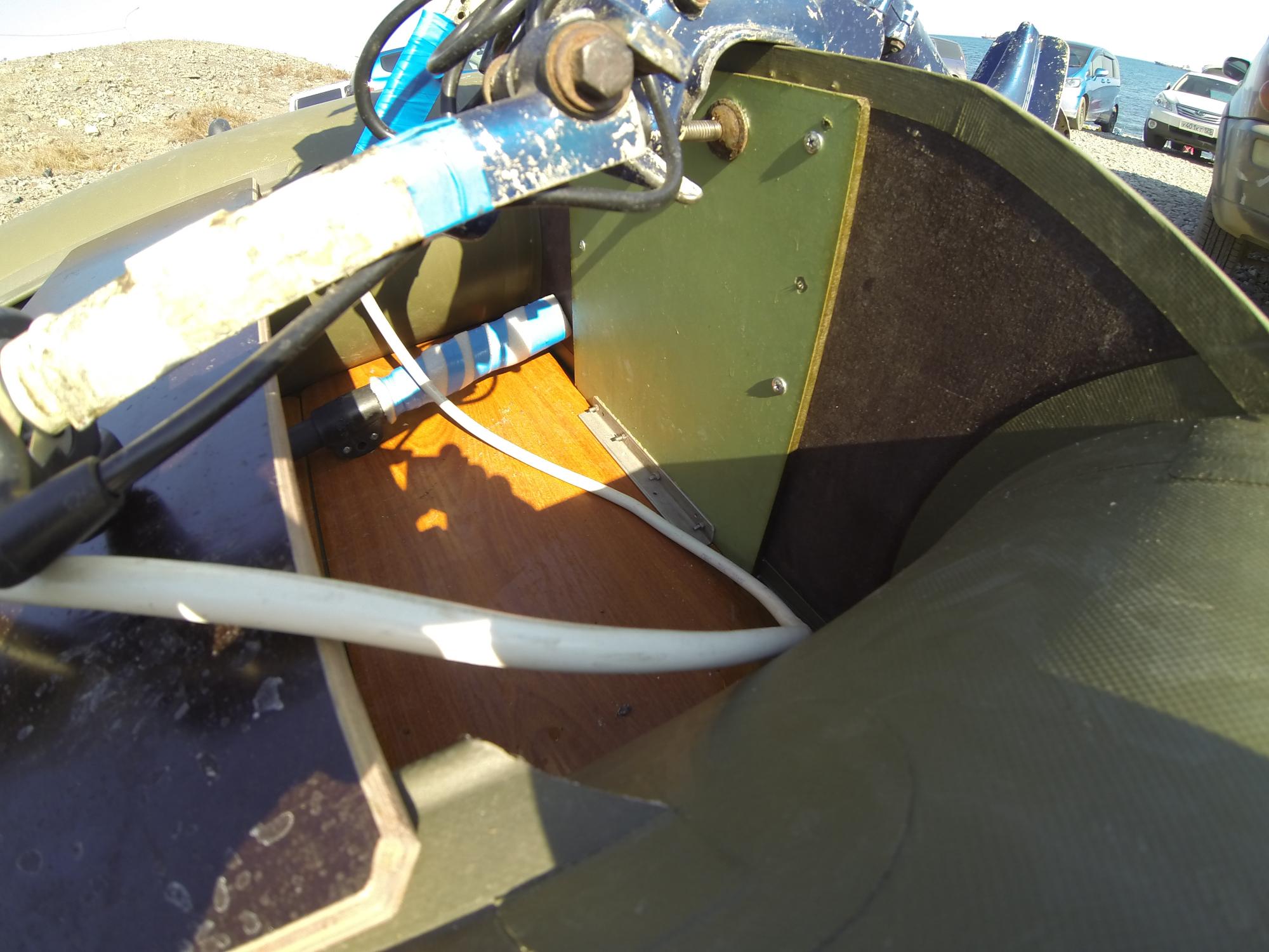

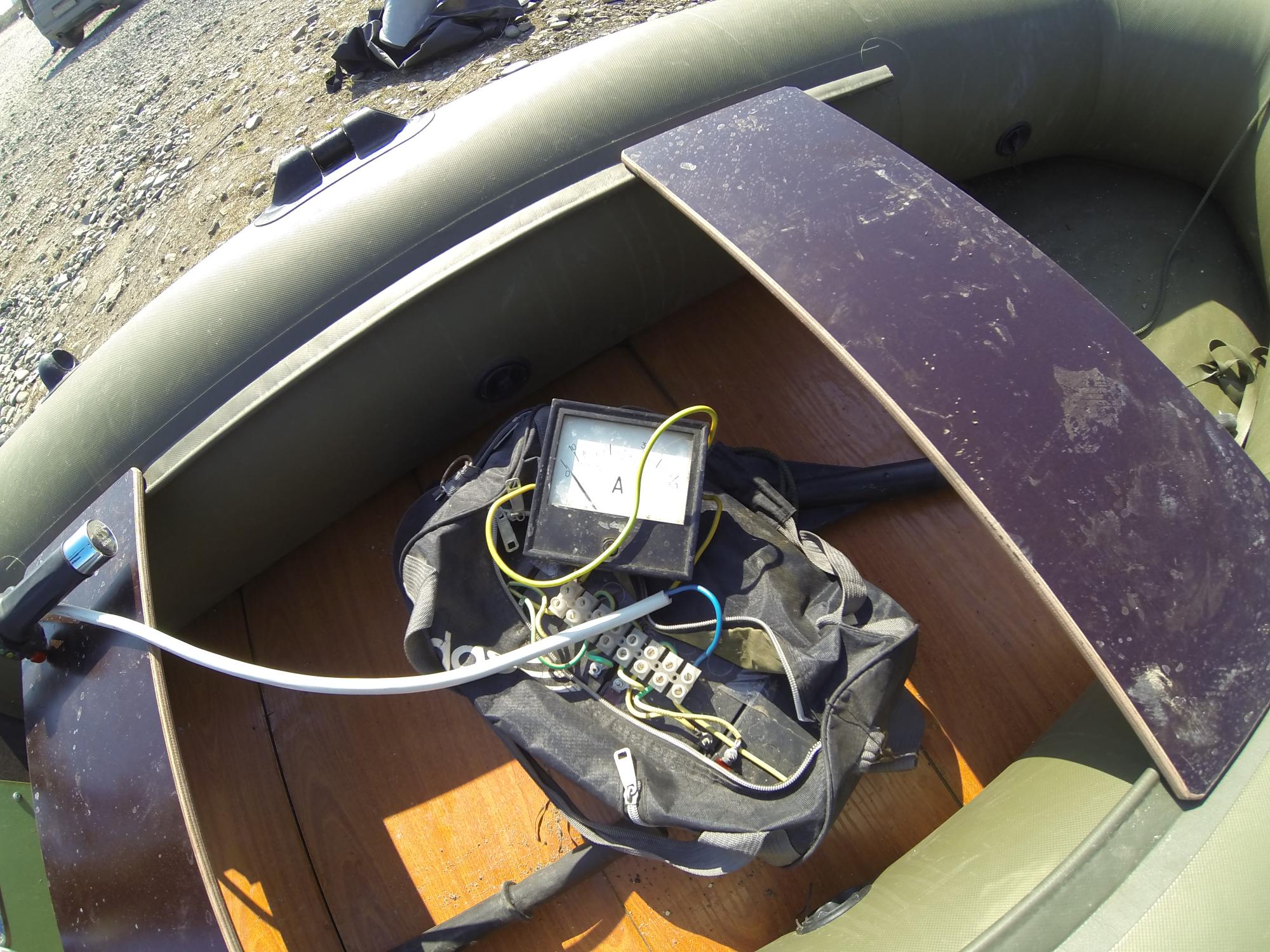

конфигурация:
батарея 48 вольт 12ач
контроллер от Goldenmotor 2 квт, 24-48в, максимальный ток 42а
генератор от таеты 12в и около 80-100а
лодка 2.40м
редуктор от сузуки 4л.с без опознавательных знаков 80-х годов выпуска.
максимальную скорость при заряженных аккумах в этот раз зафиксировать не получилось.
дальнейшие результаты буду выкладывать по мере поступления.

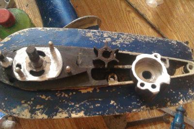

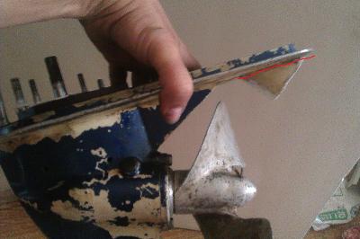

Масло в редукторе поменял? водяную помпу убрал? и ещё если винт отполеруеш  будет заметная прибавка. По редуктору- там реверс или просто передний ход? но в любом случае ведомую шестерню лучше застопорить жестко на валу а шестерню заднего хода (если есть) и механизм включения убрать полностью(вал, каретку,вилку..) чем меньше движущихся деталей в масляной ванне тем легче движку.

те показания на китайском вольтамперметре я ставлю под большие сомнения , амперы врут, а напряжение ОВ вроде точно.
вы видимо не шибко ОВ изучили.... уменьшая напряжение ОВ мы увеличим обороты вместе с током потребления.
ОВ жрет 7 ватт вместе с приобразоватилем напряжения.
не то не другое пока не делал , следующие испытания обещаю провести с этими поправками  :-)
там только передний ход и нейтраль.

убрал резиновую помпу, и хочу отпилить ноздрю, так как она не нужна на моторе с воздушным охлаждением , а только мешает.
