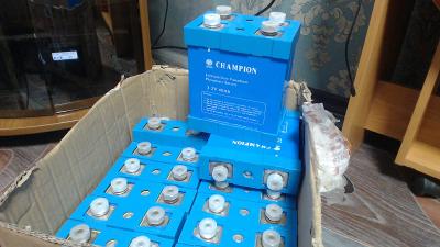

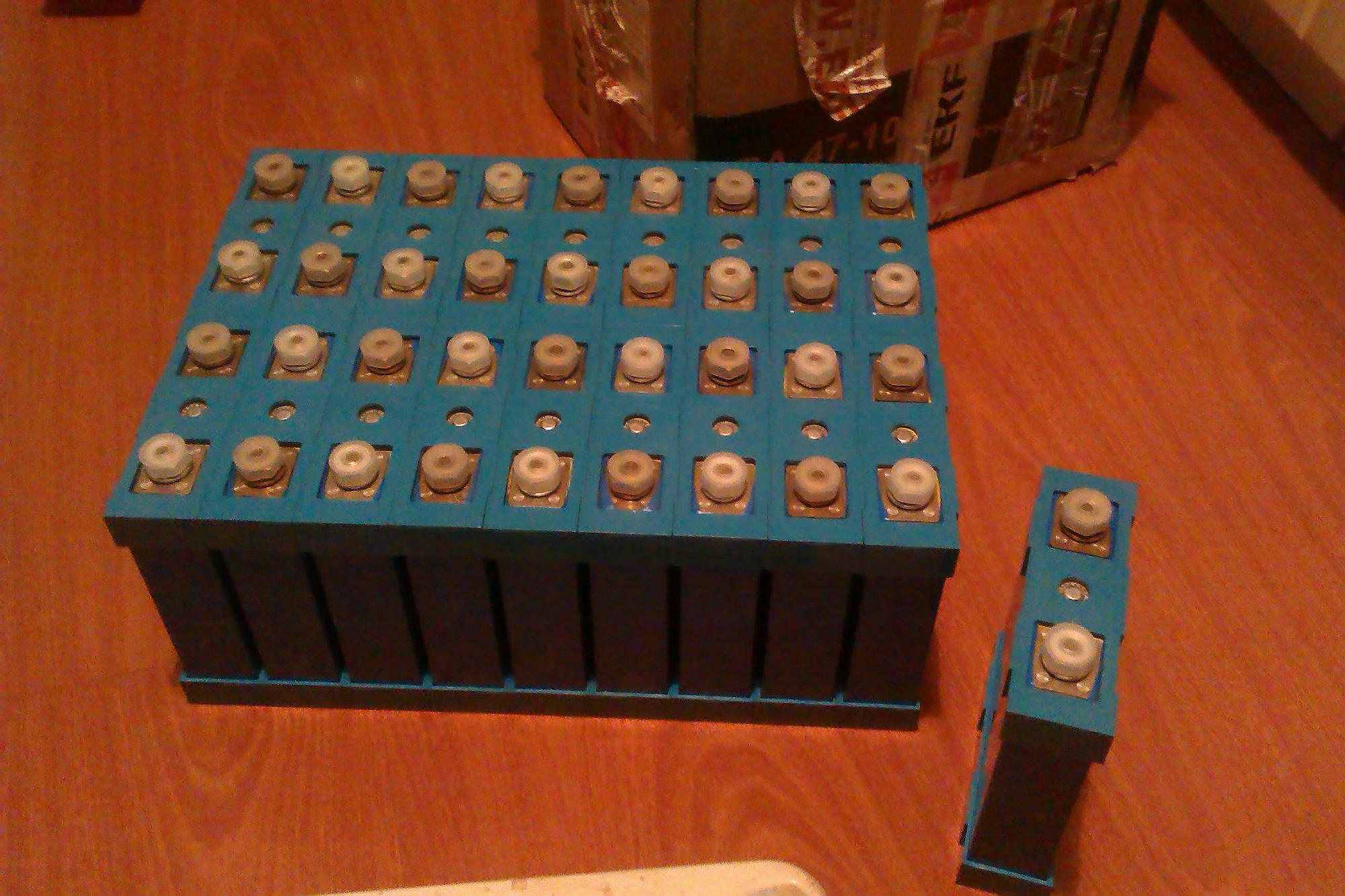

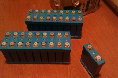

прикупил акумов  LiFePO4 19шт, 3.2в 40а/ч литий-железо-ванадий-фосфатные.
посоветуйте люди добрыя как мне лучше поступить с ними.
использовать все банки разом вместе с общим BMSом
или приобрести 2 BMSа  по 9 балансировочных проводов на каждом, и соединив их последовательно заряжать одним зарядным устройством? (склоняюсь ко второму варианту из-за общего веса батарей в 25кг)
мож у кого есть проверенные продавцы, и какие именно BMSы посоветуете для такого типа батарей.
общее наминальное напряжение 18 банок 57,6в
максимальный ток разряда 40-50а (контроллер 42а , в пике 50а)
думаю пускать 40а и на заряд, или хотя бы 20а.
подробную информацию по ним пока не нашел

из тестов только замер напряжения ... 3.3в на каждой
завтра если человечик с работы слово сдержит, imax B6 притащит, то замерю емкость и внутреннее сопротивление.
стоимость за банку вышла 2072р , покупал в магазине, в городе - самовывоз   :-P
теперь можно начинать меня ненавидеть, так и знал, что про цену спросют  ;-D

тест прошёл не стандартно, они не Lifepo4.... это другой вид.
сопротивление не замерил , оказалось ,что купленный мной в итоге аймакс это делать не умеет.
свою емкость держат, проверял только на одном , лишнем экземпляре.
разрядил до 2в, и начал набивать... током, 5а , в итоге прервал сеанс, так как напруга перестала расти после отметки 3.49в. и емкость стала переваливать за 40а.
результат:
нижний порог этих банок 2.0в , верхний 3.4 при заряде большими токами , подтвердилось написанное на офф сайте .
http://en.zhicheng-champion.com/products_detail/&productId=95.html
помогите  :dash: иначе убью акмы , нужно подобрать правильный BMS.
если есть противоречия мной написанному , прошу перебить - не церемонясь.

[user]Mex[/user],  есть третий вариант: качественный блок питания - читай зарядник + самопальные, местные, балансиры + правильные целл,поверлогеры + чуток "рукоблудия"

есть свет в конце тунеля, конкрето - нет , но что то близко к тому.
https://electrotransport.ru/index.php?topic=34402.0

не читайте это, я ошибался.
самые обычные лиферы.
