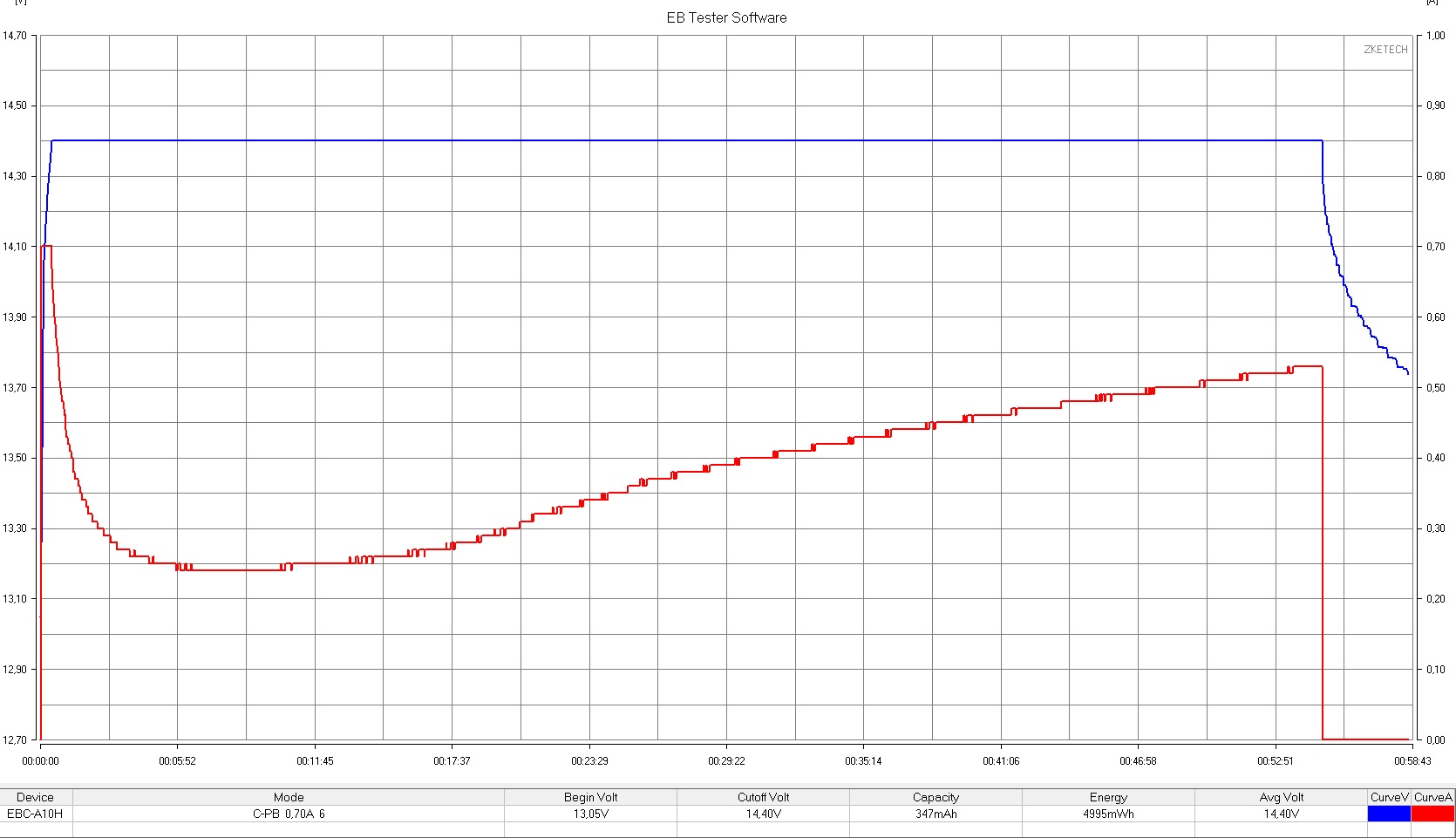

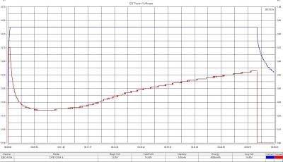

Так ну пришла пора продемонстрировать, как неизлечимый больной себя чувствовал и чувствует, при попытке удержать его под надувом 14,4в.
Ранее при попытке дозарядить это выглядело вот так.
Теперь это выглядит так  :-)
При заряде как только ток при 14.4в падает ниже 100ма заряд прекращается.

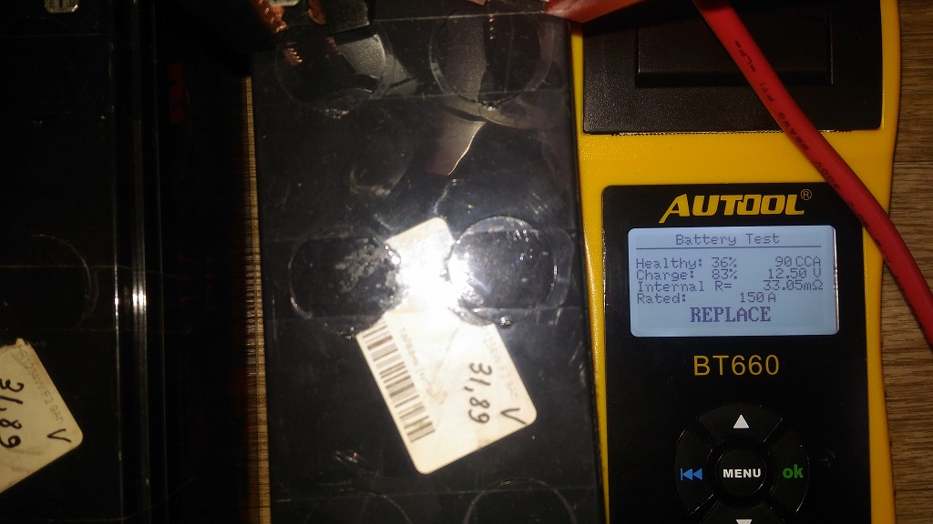

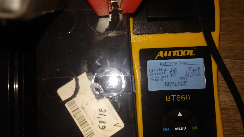

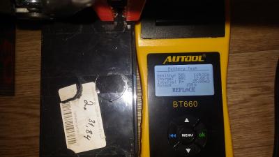

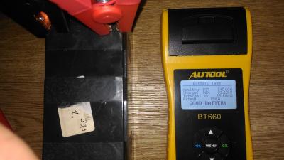

Вылечил его я при помощи альтернативных методов заряда и алгоритмов, информации которую предоставил открыто в форуме А.Сорока и собственного опыта.
Ещё у меня таких три, вскоре и их верну в строй.
Вот они все на фото под тестером, излеченный №1, побывавший под классикой EBC-A10H №2 и те которые ещё не нюхали пороху №3-4.
