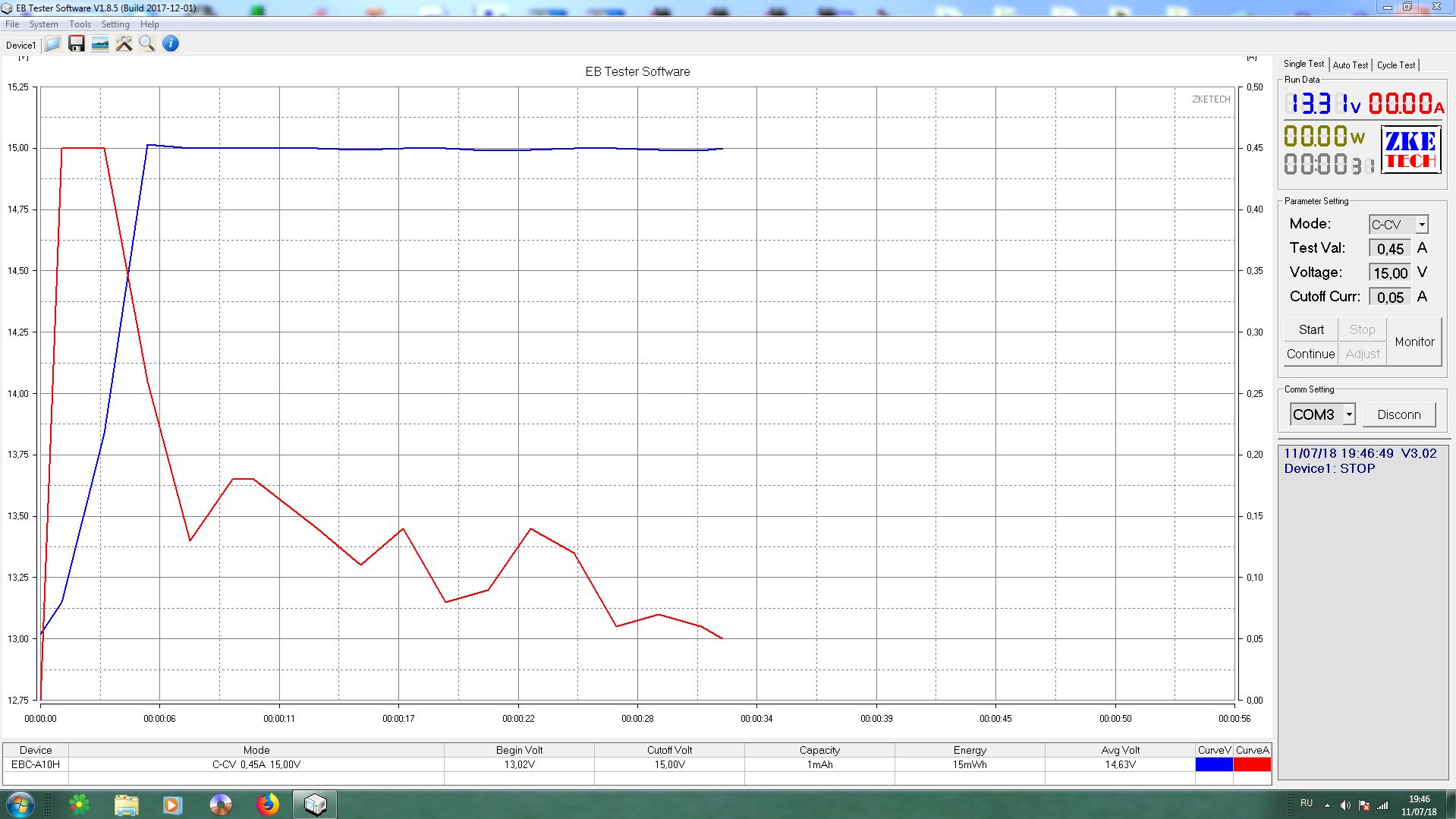

Ну я сам лично не единожды уже наблюдал станности, вот скрин одного из последних, обратите внимание на ток и на колебания напряжения.
Такой эффект можно встретить не так часто, чаще всего это новые свежие акб в полностью исправном состоянии позволяют себе такие шалости, в то время на другом акб хоть в лепёшку расшибить ты не увидишь подобного, напряжение будет стоять как вкопанное и ток снижается по экспоненте.

Цитата: Vova_n от 27 Июль 2018 в 17:07вот скрин одного из последних, обратите внимание на ток и на колебания напряжения.
Не думаю, что показанный график имеет что-то общее с полупроводником из оксидов, ИМХО, 3-5 сек - даже не тот порядок временного интервала.
Период измерения низок, вдобавок плавает, судя по пикам. Что не позволяет толком рассмотреть колебания. Возможно, наблюдаемые колебания связаны с работой ЗУ и не связанны с работой АКБ, без нормальной осциллограммы, могу напридумывать две кучи бреда, притянув за уши фазу Луны....

Цитата: Cyberpapa от 27 Июль 2018 в 19:55Не думаю, что показанный график имеет что-то общее с полупроводником из оксидов, ИМХО, 3-5 сек - даже не тот порядок временного интервала.
Согласен график отстойный в качестве примера, просто я уже не удивляюсь и не лезу с осциллографом, а каждый раз ставить осцил в параллель и ждать когда начнётся мне уже не интересно.
Вы думаете я так не думал  :-) подобное творилось и на вымпеле 55м и не только и когда я обратил внимание на то, что Вымпел 55й стоит и с некоторой частотой меняет частоту оборотов вентилятора я тоже рассматривал вариант игр обратной связи БП и был более чем уверен в этом, но когда подобные вариации повторялись на других БП имеющих другую структуру преобразователя и другие временные задержки ОС, стало понятно что это ж.. не спроста,  учитывая тот факт, что на эквиваленте с электролитом и резистором такого не видать от слова совсем.
Данный эффект можно усугубить попав в такт используя импульсы той же частоты, амплитуда колебаний возрастает. Проще говоря если менять частоту при одном и том же токе наступает момент когда амплитуда колебаний становится выше, может от сюда и поиски резонанса некоторыми участниками форума, что то из разряда услышали звон но не сообразили откуда он :-)

Сами попробуйте ответить, что может спровоцировать неравномерное волнообразное течение тока на БП со стабилизацией напряжения.
Я дам свой вариант ответа - нелинейная изменяющаяся нагрузка.
Теперь второй вопрос, какая часть системы акб может спровоцировать подобные явления?

Цитата: Vova_n от 28 Июль 2018 в 11:38Я пожалуй опущу ваши придирки к тому, что надо иметь правильные осциллографы логгеры и прочее, про кондёры на шунте, что то похожее уже проходили ранее не интересно даже отвечать.
Коль это придирки - обязуюсь больше никогда не напоминать вам о корректности измерений.
Цитата: Vova_n от 28 Июль 2018 в 11:38Да и всех кому интересно вовсе не обязательно снабжать какими то "правильными приборами" стрелочного амперметра с них хватит и одного канала осциллографа.
Смотря о каких частотах идет речь. Осциллограф должен быть аналоговым, желательно с открытым входом, не нужен наворочанный, вполне подойдет допотопный 60-х годов выпуска.
Цитата: Vova_n от 28 Июль 2018 в 11:38Теперь второй вопрос, какая часть системы акб может спровоцировать подобные явления?
Если CV => ВАХ отметаем => меняется Rвн.
Даже не предполагаю, что может изменять Rвн с периодом 1,5-3 сек.
Единственное мое предположение Вы отвергли.
Карты таро дома оставил, а бестолковка не соображает без осциллограммы, снятой аналоговым осликом.
