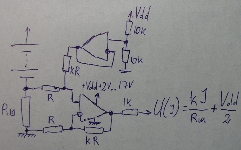

Ув. [user]Серик[/user], здравствуйте! С радиомодулями постараюсь подсказать, найти бы время. Чтобы сберечь ноутбук, может помочь USB опторазвязка (гальваническая развязка, она и трансформаторной, например, бывает). Или развязка RS232 и переходник USB-COM, это доступнее. А вот набросок входного тракта поэлементного логгера, с измерением тока в обе стороны. Не без недостатков, но для начала сгодится, например, с Ардуино.
Схема сдвига уровня (аналоговый вычитатель)
68k можно не ставить, но входные токи простых ОУ лучше компенсировать, для точности. Источник смещения усилителя шунта должен быть источником напряжения с жёсткой характеристикой, напрашивается сделать его повторителем на "лишнем" восьмом ОУ. Тогда укладываемся в пару LM324. LM358 и особенно LM358A точнее, но для отслеживания динамики необязательно. Вопрос оптимальной опоры для АЦП, диапазона измерений и защиты входов открытый, зависит от того, что за АЦП будет применяться. Резистор 1k между выходом ОУ и входом АЦП - годная защита для простейшего варианта, если вход АЦП имеет на входе Шоттки на питание и землю. Выход LM358 и LM324 при втекающем токе более 50 мкА (микро, не миллиампер!) начинает недотягивать до минуса прямое падение на переходе, но при питании минуса ОУ от -1В этим можно пренебречь. К тому же, такого напряжения (0.3В на банке) у нас и не будет. Шумы от АЦП дела, скорее всего, не испортят, можно ими пренебречь, во всяком случае, на первых порах. Модуль (амплитуда) падения на шунте не должна превышать 1В, но это, думаю, и так ясно.  :-) И да, на схеме не указано, но усилители напряжения должны питаться от +17В и -1В. Усилитель тока можно так же, а можно от +7 и -1. Напряжения U1..U6 будут равняться удвоенным напряжениям каждой банки, что для АЦП с 5-вольтовой опорой весьма хорошо.
P.S. Напряжение смещения для установки нуля амперметра должно быть не положительным, а отрицательным, и не превышать по модулю -1 вольта. (Превышать и не будет, т.к. падение на шунте их не превышает). Именно так, потому что есть отрицательное питание, и чтобы не городить лишних делителей. Можно и искусственную среднюю точку использовать, но тогда может пострадать точность. Которая не факт, что нужна. В общем, широкое поле для творчества.  :-)
P.P.S. Понятно, что с мультиплексированным "многоканальным" АЦП измерения будут не параллельными, а последовательными. Но нам здесь не наносекунды ловить, просто учтём, если понадобится, нормированные интервалы времени при обработке полученных данных.
P.P.P.S. По дальнейшему разумению, во всех отношениях лучше таки однополярное питание.
ИНУН (повторитель) Vdd/2, где Vdd - напряжение питания МК, обязателен, т.к. без него вся наша аналоговая математика пойдёт лесом. Если МК запитан от LM1117-5.0 или аналога, точность и термостабильность такой опоры можно считать для данного применения достаточной.
P.P.P.P.S. Да, ток не в знаменателе, а в числителе. Бывает, сначала пишем, потом думаем.
И как бывает с бумажными набросками, потребовалась дальнейшая работа над ошибками. Вот правильный узел сдвига уровня, выдающий на выходе напряжение одной банки, относительно земли схемы, (как если бы она была минусом к ней подключена).

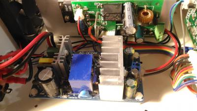

На ЗУ EB Tester Software преобразователь на выходе XL4015, перед ним обратноход 24в всё с емкостями low esr.
И так БП24в, после выпрямления 1000*35в дроссель ещё 1000*35в (chongx low esr ) далее переход на плату XL4015 там ещё один 1000*35в(sanyo wx), на выходе XL4015 1800*35в(Panasonic FR) и керамика.

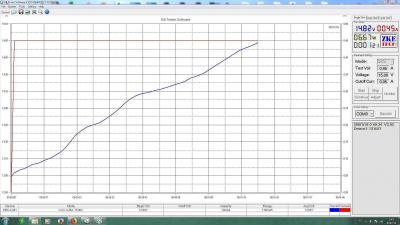

Хе, вот другой чудит по своему, волнообразно меняет скорость роста напряжения.
