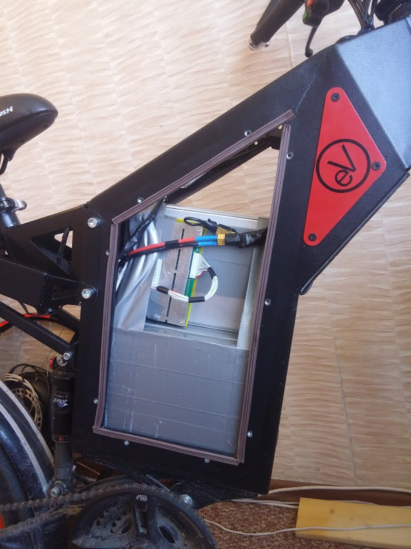

Несколько вопросов.
1. Седока 140кг выдержит?
2. 110мм это, как я понимаю, ширина "загрузочного люка" в верхней грани. А батарейка шириной ~122мм в эту раму влезет, если загрузить её сбоку (батарея 16 пакетов A123, толщина пакета 7-8мм)? Опция быстрого похищения снятия батареи мне неинтересна.
3. Верхнюю крышку можно сделать гладкую, как боковые? Что-то меня щели по углам как-то не вдохновляют, а смысла их я так и не понял. Можно на крышке кого-то подвезти, есичо?
С уважением,
Андрей
ShorCann
#44
Цитата: zap от 01 Июль 2016 в 02:53
Несколько вопросов.
1. Сама рама выдержит, но придется немного повозится с выбором аморта.
2. 110 это не только ширина люка, но и полезная ширина отсека почти до смой нижней точки. По поводу А123, а 90ю версию входит 12 пакетов (плотно со стенками из текстолита), но их туда входит в два ряда, то есть батарея получается 24S1P. Соответственно в 110ю войдет 14 пакетов в один ряд, а в два 28 (28S1P).
Вот пример установки в 90ю АКБ на А123 со схемой 16S1P, нижний ряд 12 пакетов, верхний 4+БМС
3. Верхнюю крышку сделали с такими формами не только для красоты, эти ребра придают элементу жесткость и исключают деформацию. Гладкую сделать можем, и отверстия под болты.
По поводу Можно на крышке кого-то подвезти, есичо? :) изначально думали что там можно сделать мягкую площадку для посадки кого-нибудь небольшого и легкого, однако один из наших заказчиков утверждает, что была ситуация, когда его знакомые (в очень веселом состоянии) катались на байке вдвоем по не очень хорошим дорогам - рама не пострадала.
