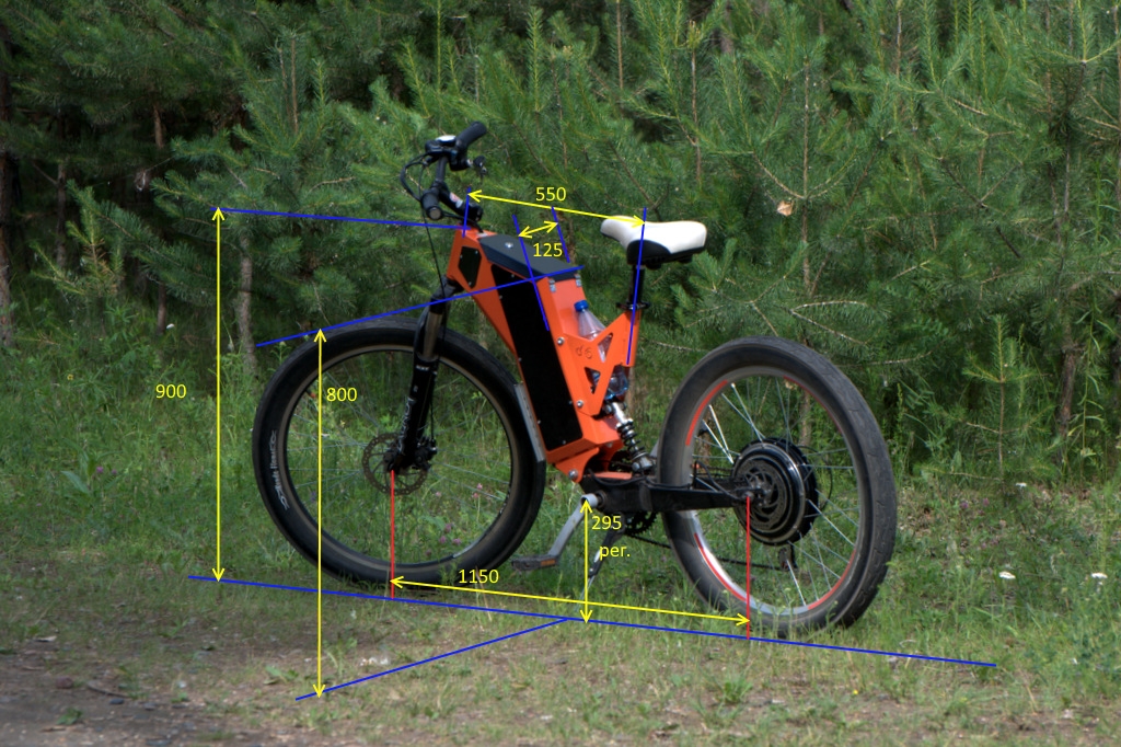

может я и недавно зарегистрировался, но все же глаза есть и мозги, на картинке жескости рамы. рама без сиденья, поэтому и не правильно расположены места нагрузки, короче гнули как хотели (если гнули вообще, на рисунке все видно ) , думаю это так сказать второй пиарный этап типа рамы чеботара.... дизайн хороший, но без серьезных доработок, это обычная кустарщина, извиняюсь если обидел производителя, но глядя на недостатки восхищаться нечем  :bn: :bn: :bn:

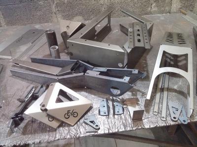

Вот фото еще не собранного набора, видно что, как и где гнется.
Расчет на нагрузки был и с подседелом и без, и в разных плоскостях, выкладывать все подряд не стал (возможно тот скрин, что в шапке и не очень удачен).
По поводу швов - все фото в шапке данной темы сделаны со ВТОРОГО (прям по счету и выпуску) тестового экземпляра рамы, и естественно, при его сборке не все выходило идеально, но на нем лично я катаю и сейчас, почти каждый день. Его пробег уже составляет 1500км, катаю как по асфальту (до 60км/ч), так и по грунту, со скоростями 40км/ч+, мой вес составляет 95кг + одежда и рюкзак. Если у Вас будет желание, можете все это посмотреть на ютубе.
По поводу недостатков... Вот не услышал, к сожалению, от Вас ни одного конкретного замечания, кроме заочного диагноза швов на "бетте" и пространного заявления, что все требует доработки.
Тут технический форум, и если не сложно, (совет для новичка) постарайтесь избегать пространных заявлений, без указания конкретики, это только испортит к Вам отношение более грамотных участников конференции. Придерживайтесь вежливого и конструктивного формата общения, например: "Замечание к производителю рамы - я думаю, что толщена металла, в задней стенке вашей рамы, недостаточна, соответственно, при ударных (прыжковых) нагрузках возможно ее деформация, если не сложно обоснуйте ваш выбор материала и его толщину , или обрати внимание на данный узел и внесите соответствующие изменения..." , если есть сомнения, то иногда лучше задать прямой вопрос в ЛС, не пытаясь показать публично свое мнение (возможно несколько не верное), а не то, что вы тут пытаетесь изобразить. Если честно то я, как производитель, не понял ни одной из Ваших претензий в конкретике (по конкретному узлу).
