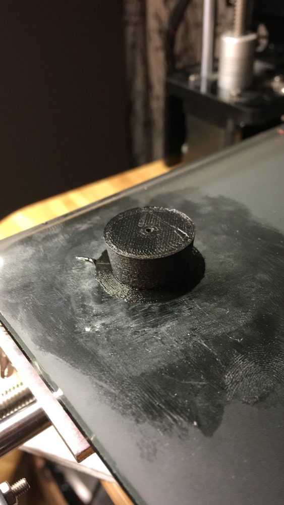

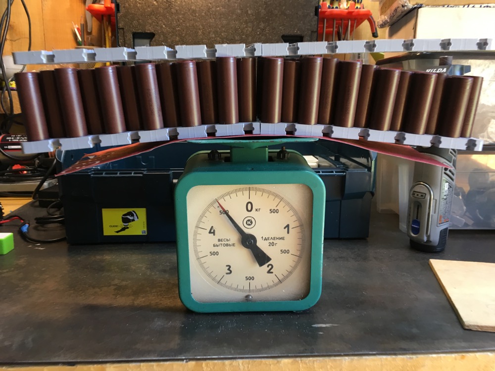

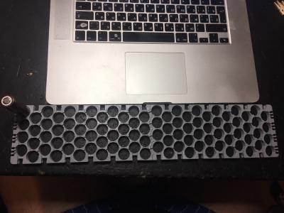

Цитата: Andrey0479 от 08 Дек. 2017 в 21:17Интересно как покажет себя пластиковая основа из PLA.
Она очень прочная. Я пытался сломать руками и об колено — не удалось.

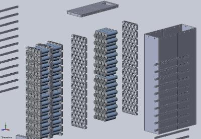

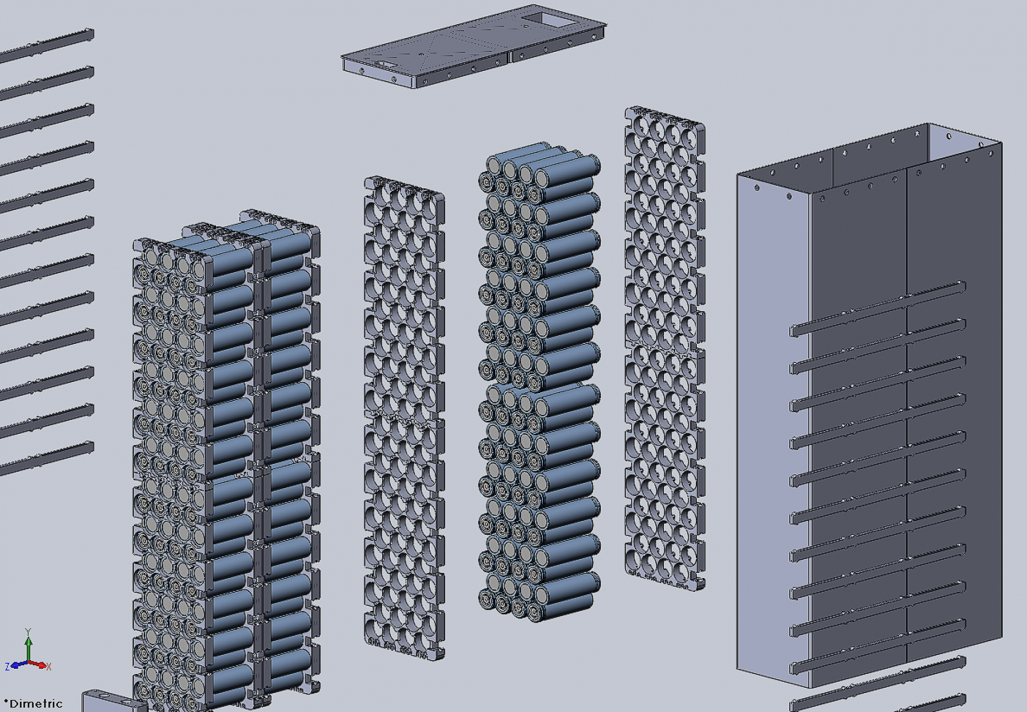

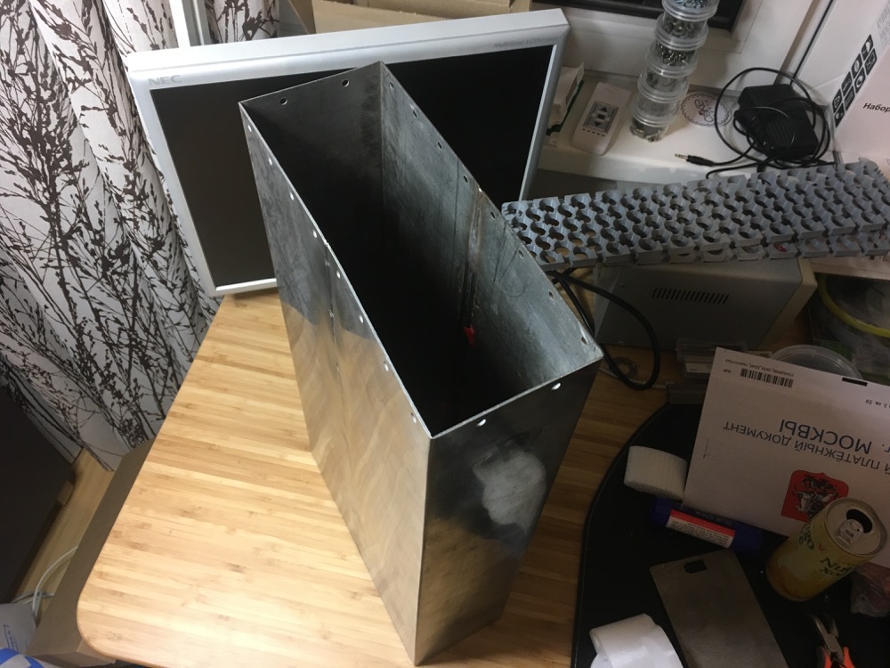

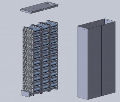

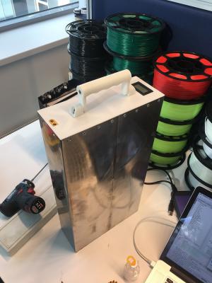

ferio

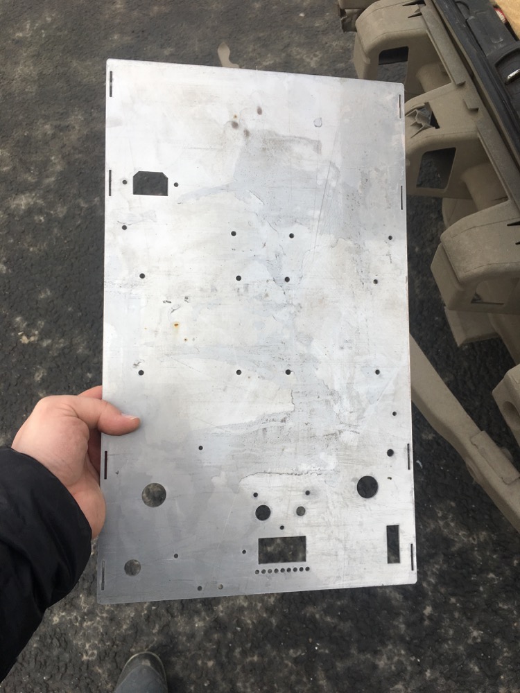

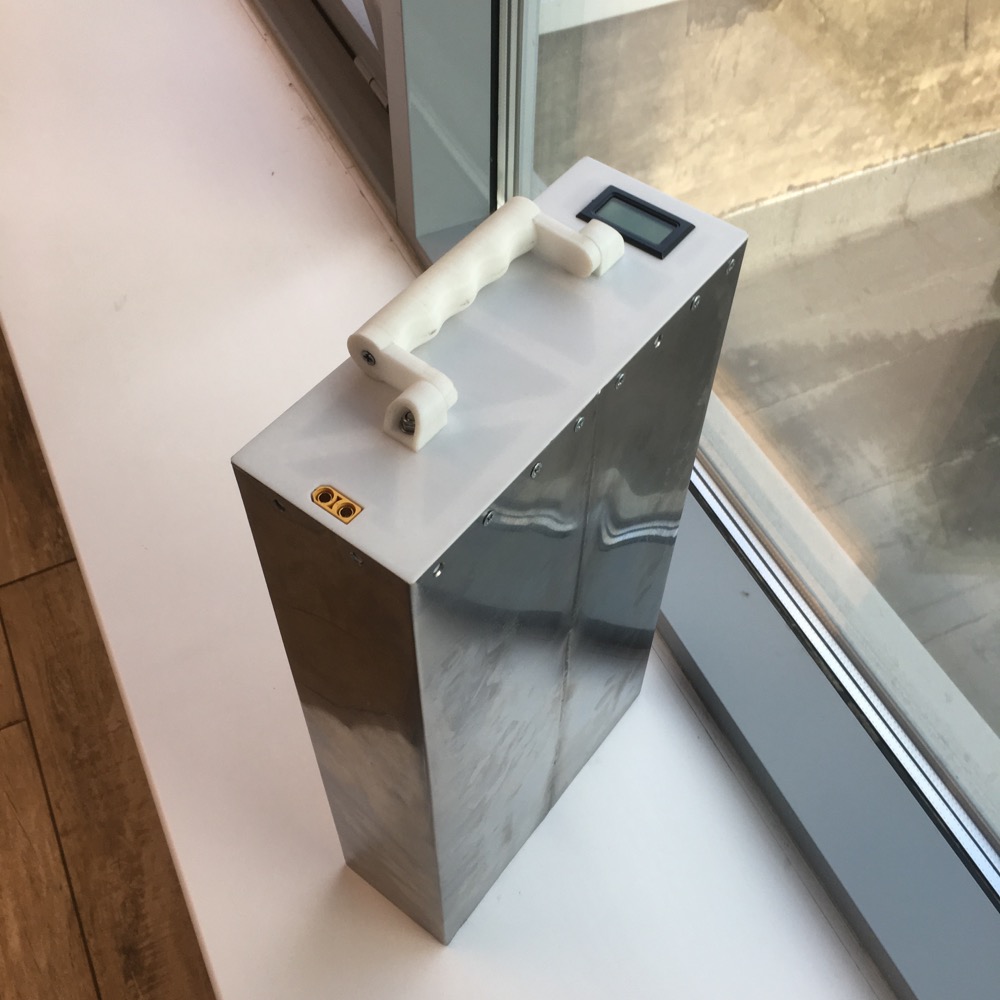

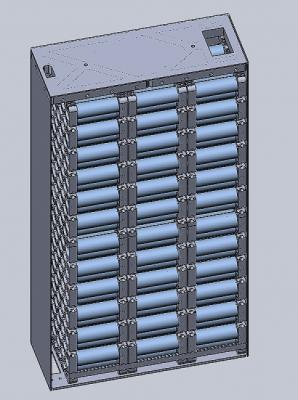

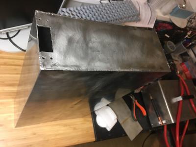

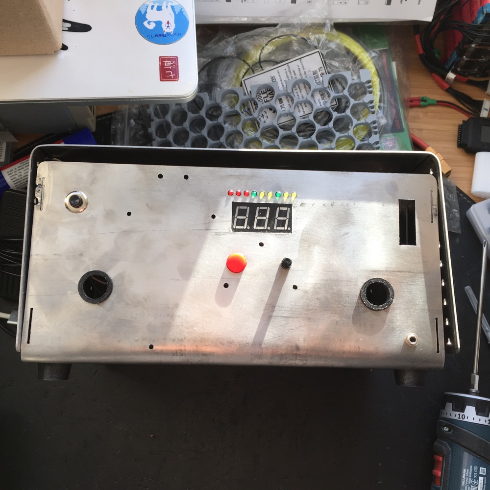

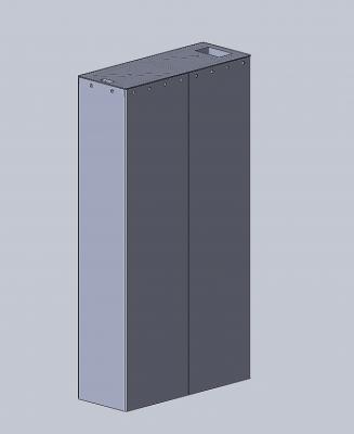

корпус батареи будет из пластика?
xek

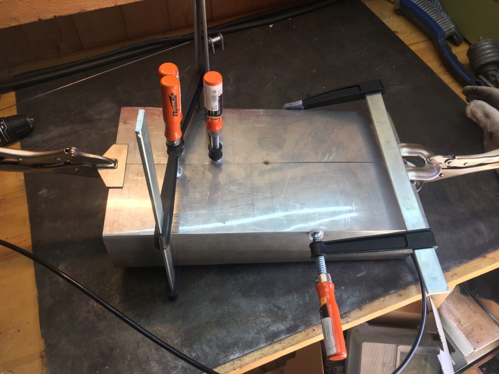

Корпус будет из нержавейки весь, кроме крышки сверху.

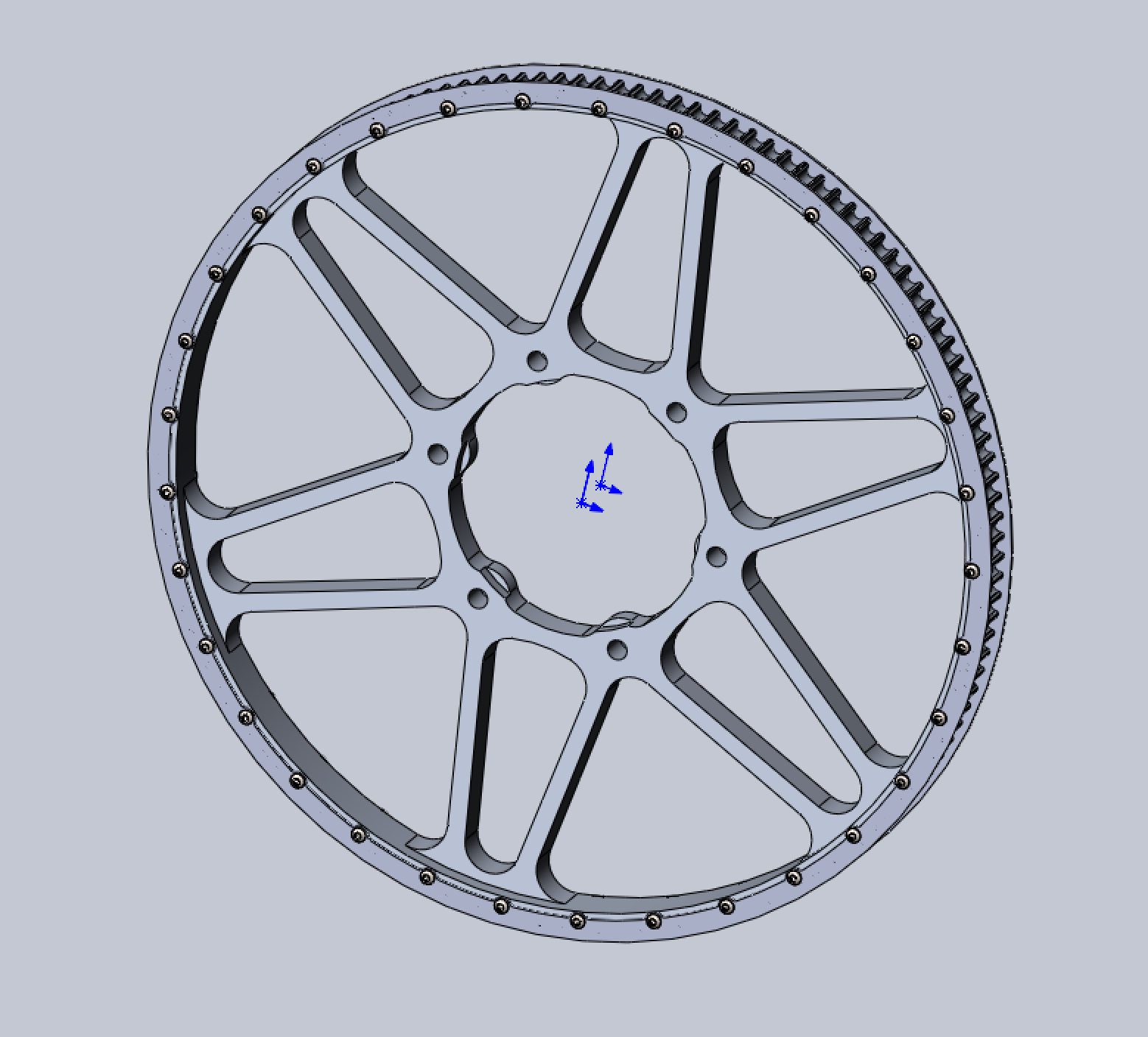

talant
Цитата: xek от 27 Апр. 2018 в 19:51
здравствуйте  вы чертежом шестерни не поделитесь не как последний зуб не сходиться
Elvelokz Instagram доставка с Харгоса по ценам ниже Али

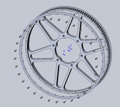

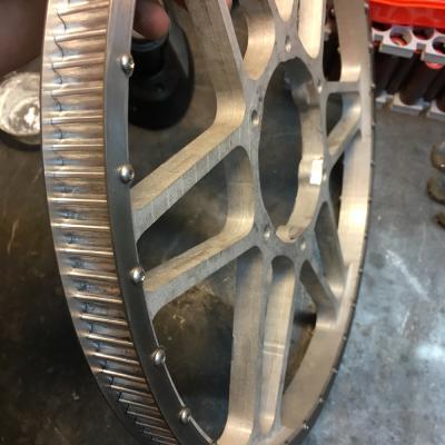

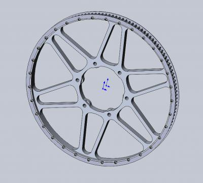

подскажите как шкив большой делали
Электромот 5000 вт. "Оранжевая бестия"
xek
Напиши в Телеграмм мне пожалуйста, я тебе дам файл. @ryba_xek
Добавлено 19 Июн 2018 в 12:58

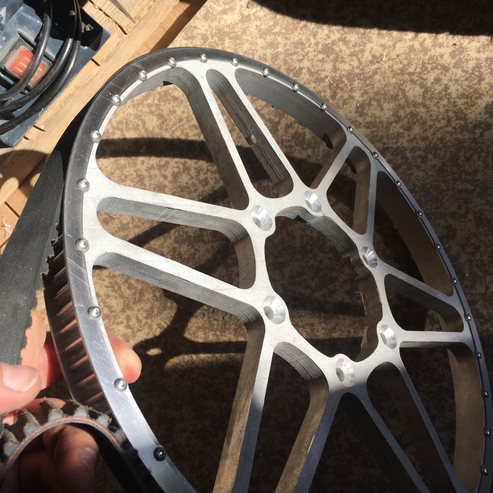

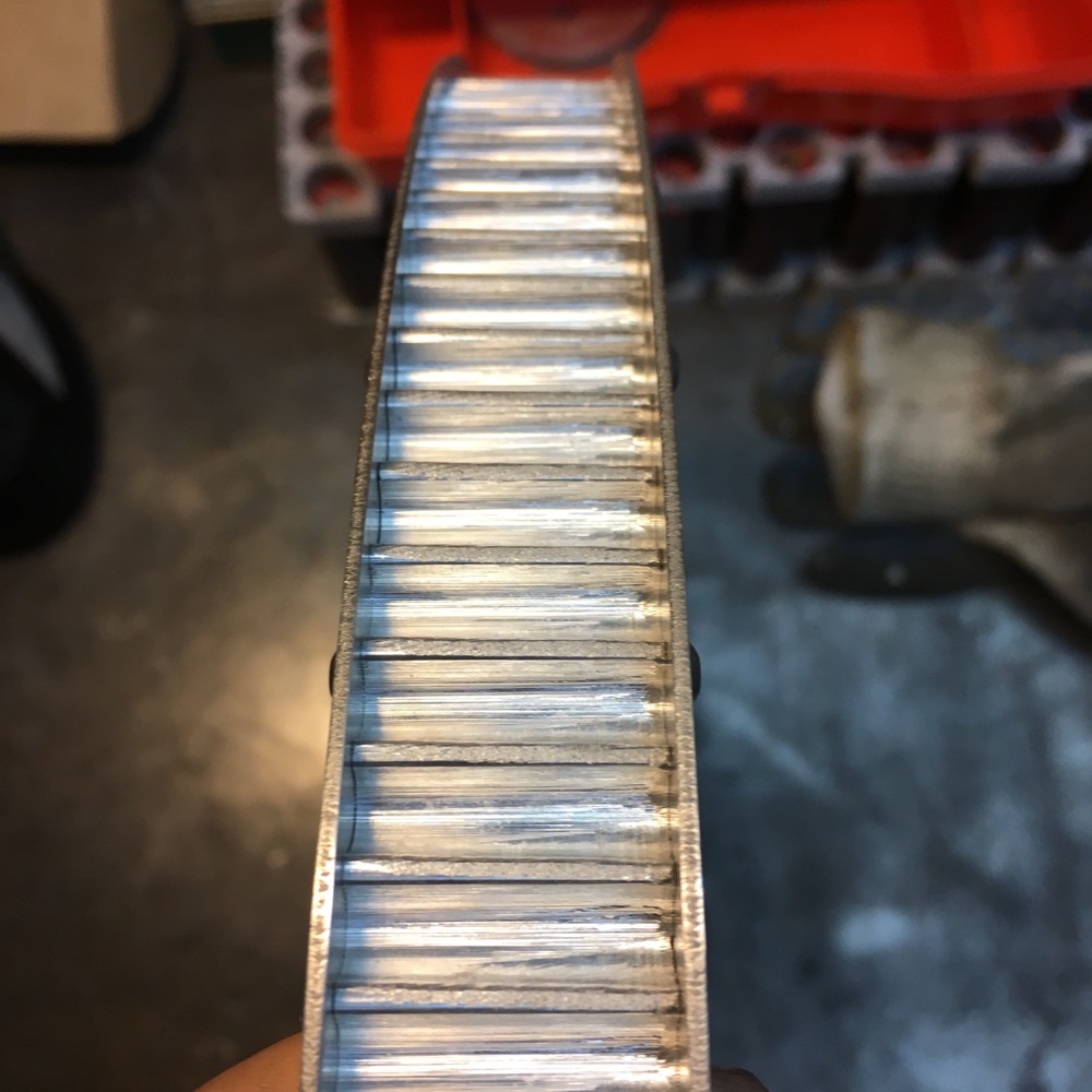

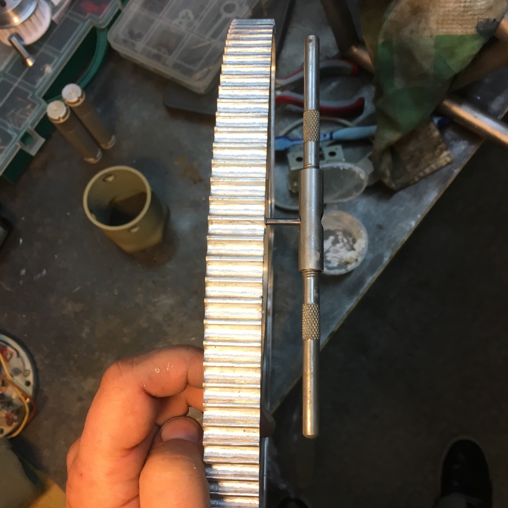

Купил лист Д16т, засунул в портальный ЧПУ-фрезер, снял по 0,5мм с обоих сторон, дабы лист стал плоским. Далее фрезой 8мм были вырезаны «окна» — то, что формирует «спицы», потом центральное отверстие где ступица и «карман» - то, что позволяет утопить шкив внутрь ступицы. Сверлами были проделаны все отверстия под винты и далее 5мм фрезой «зубы». Потом шкив был перевернут, отцентрован по отверстиям для мелких винтов и «зубы» прошлись по второму разу.
Фланцы вырезаны отдельно на гидрорезе из нержавейки.

talant
Интересует зубчатое колесо под какой ремень рисовали какая передача. Можете чертежом в личку поделиться

talant
Таже беда не как не могу под ремень рассчитать шкив
Можно чертеж в личку

xek
Колесо спроектировано под ремень HTD 8M, ширина 20-21мм. Передача получается 1 к 6. Файл щас дам.
Добавлено 05 Июль 2018 в 12:41
Найди наш общий Telagram-чат или напиши мне лично — я тебе объясню, как рассчитыавть ремни, но это весьма не просто

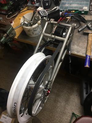

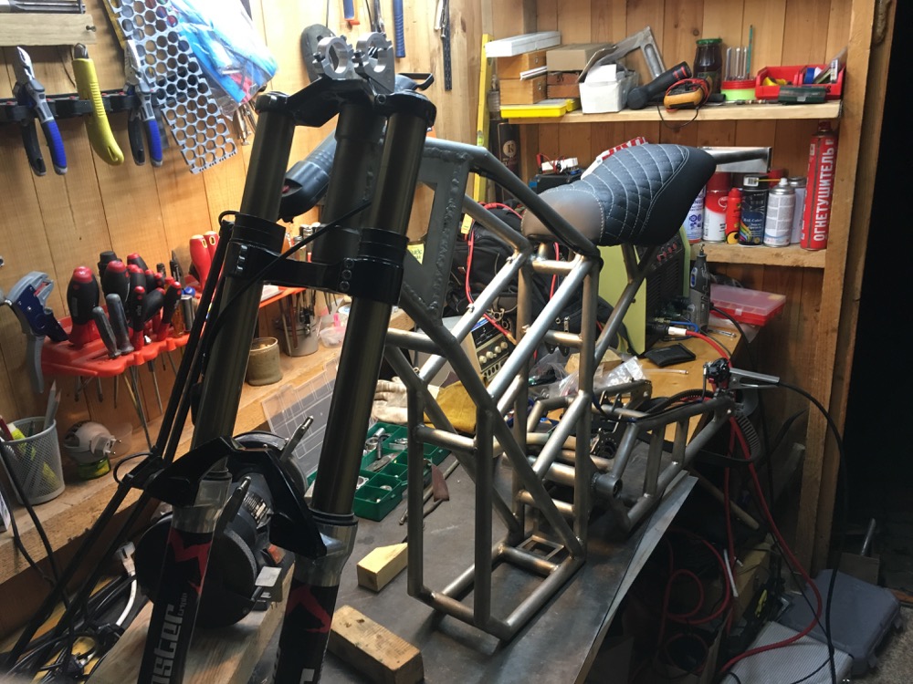

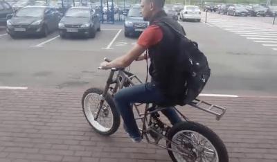

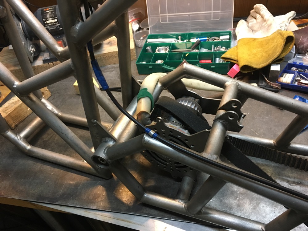

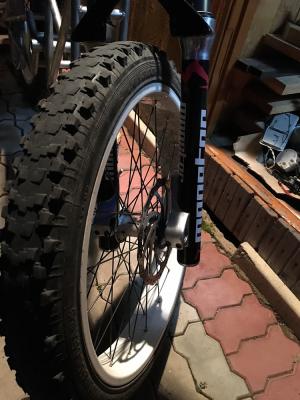

Добрый вечер. Извините долго не писал, был какой-то период «все сложно», писать не было желания. Сейчас все ок.
Постараюсь восстановить историю в правильно порядке.

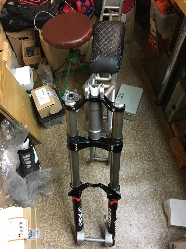

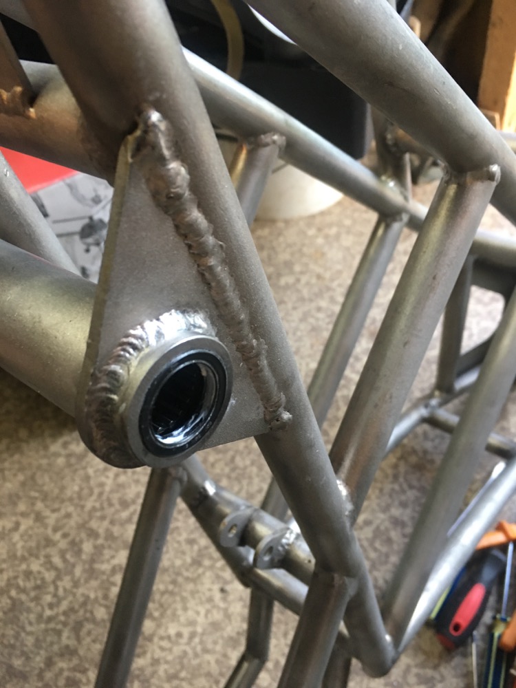

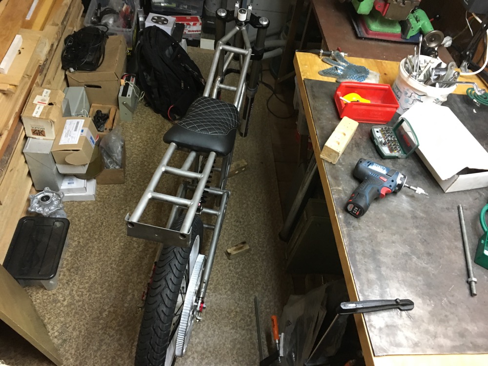

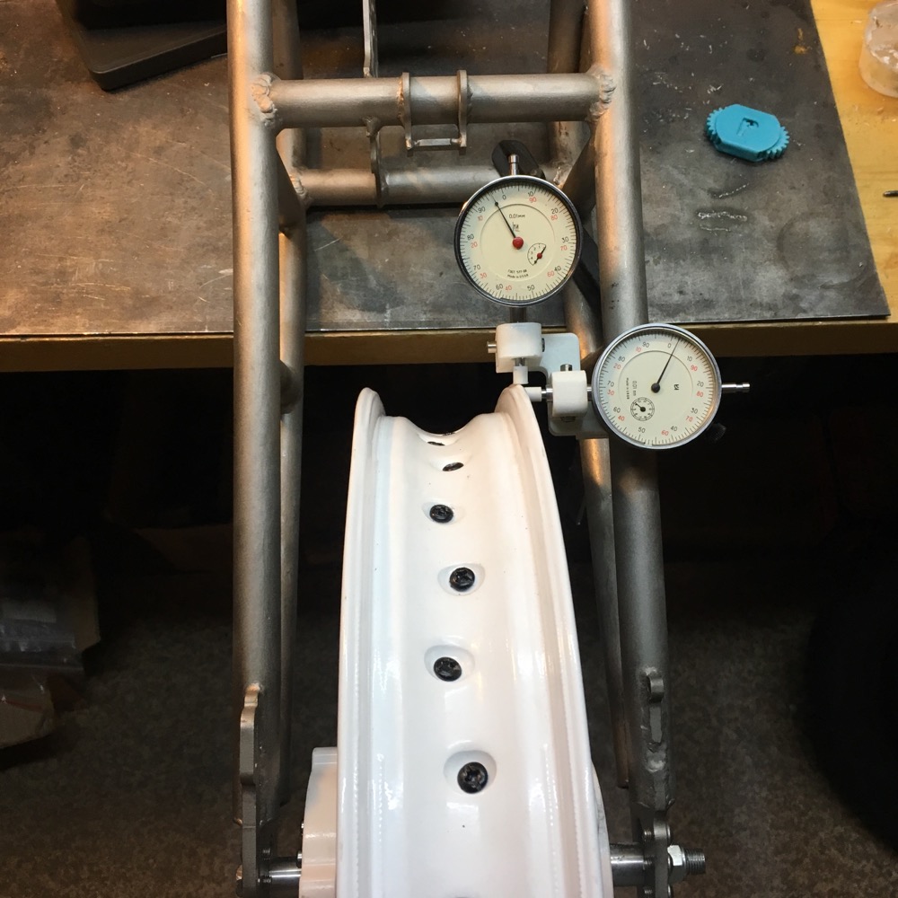

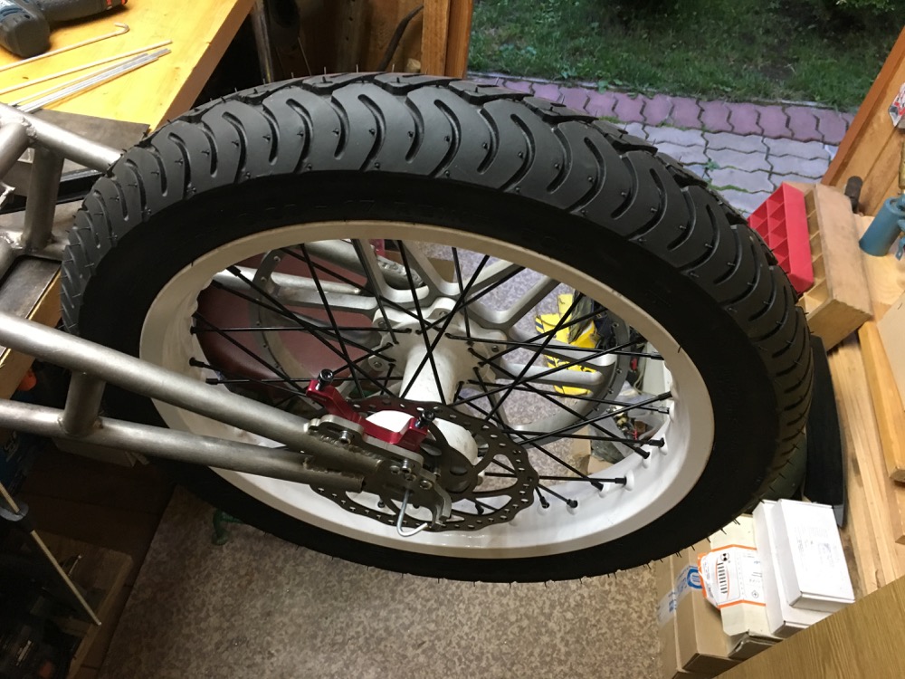

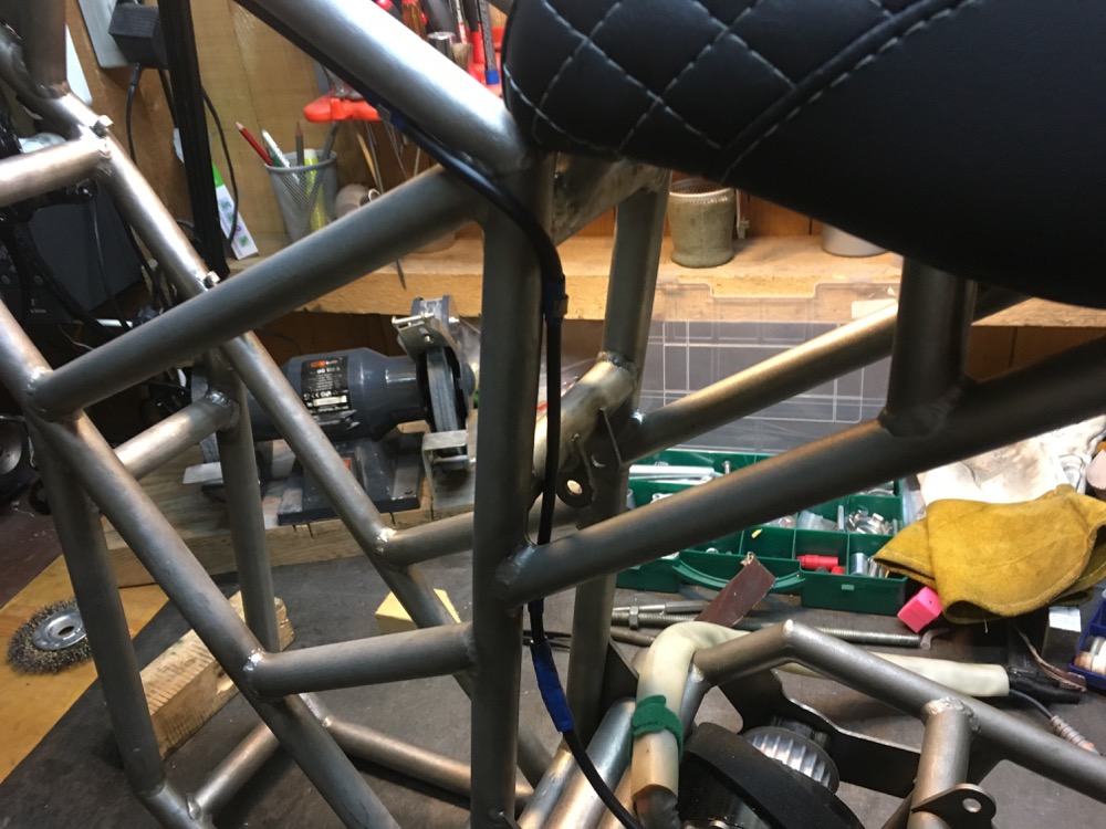

Раму я доварил, купил руль в Сокольниках, стало собирать все воедино.

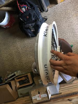

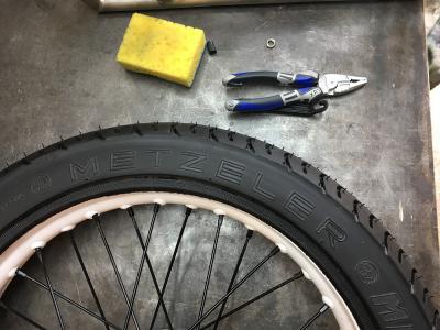

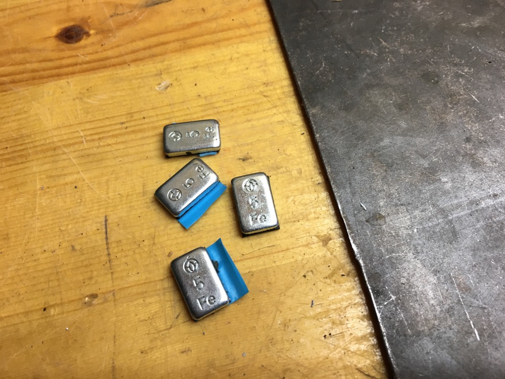

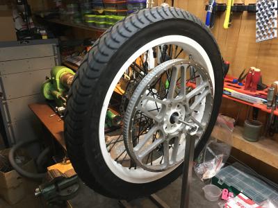

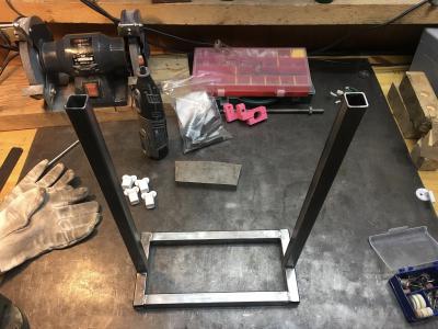

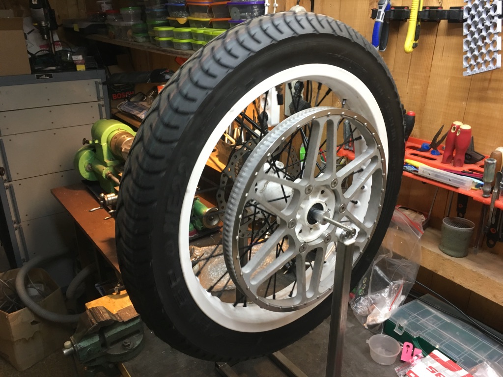

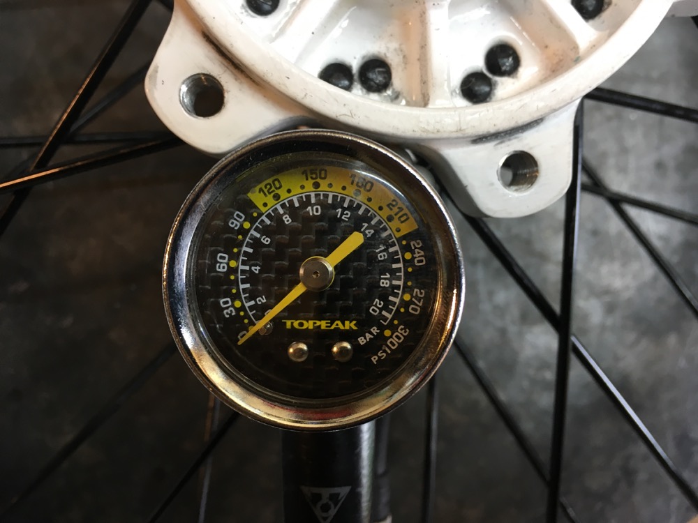

Заднее колесо било, я долго выяснял как правильно балансировать колеса, оказалось ничего сложного, и я сварил самодельный стенд.

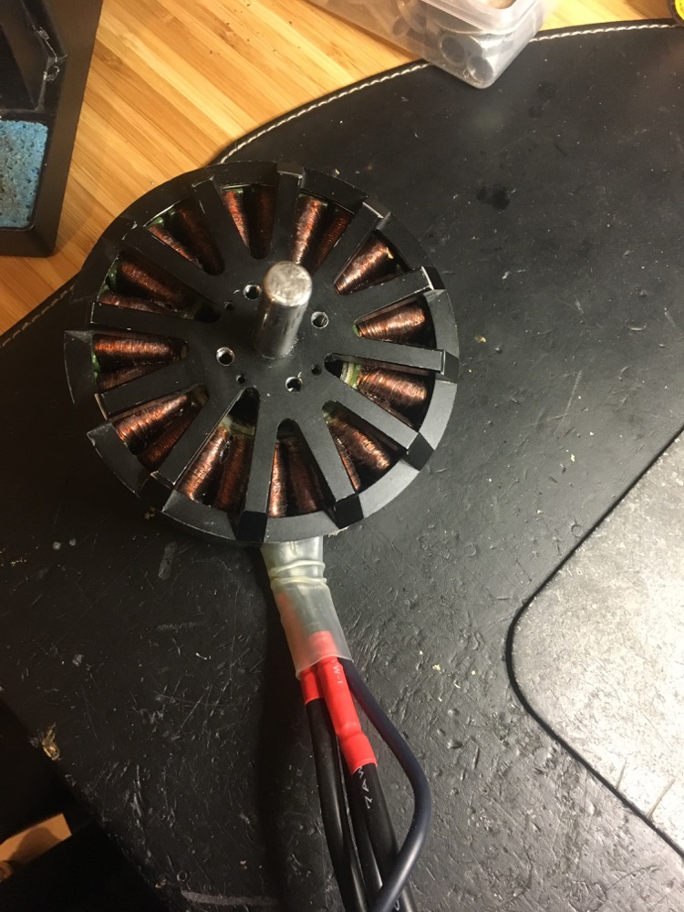

После балансировки колесо стало прям прекрасно ехать, можно было пробовать собирать электропривод и пытаться поехать.

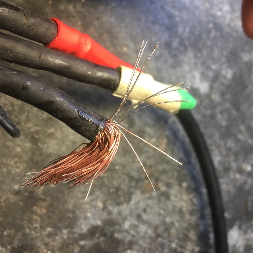

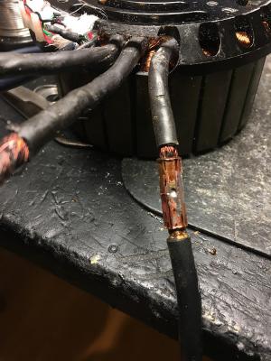

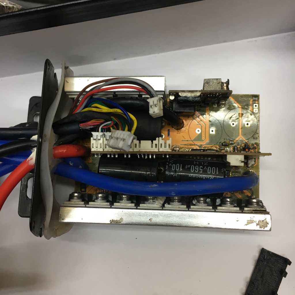

В первый же день попытки запустить мотор на столе контроллер бахнул.
Контроллер был починен, бахнул через день снова и снова был починен.

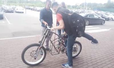

Все начало более-менее «ехать» с состоянии «подвешено и прикручено к столу», можно было пытаться выбираться на природу.

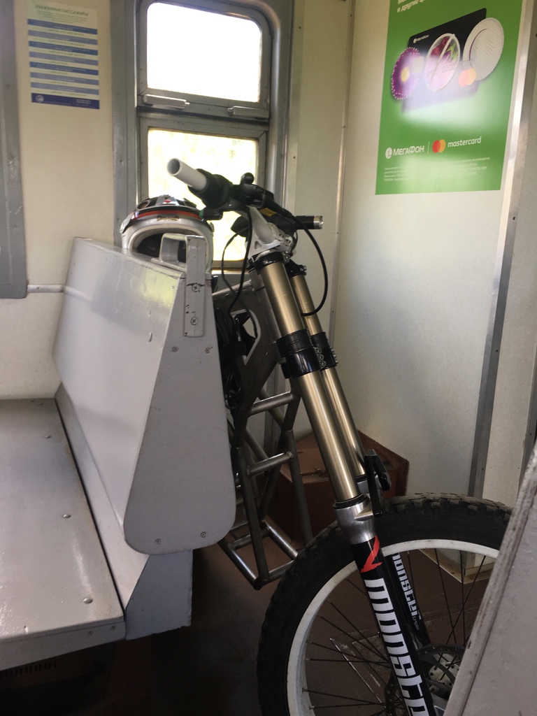

Батарея у меня была пока только от старого байка на 1КВт*ч. Первый выезд в 2 часа ночи — «аааа, оно едееет!». Конечно, полный восторг. Оно ехало, подвеска мягкая, все отлично рулится, все огонь. И при этом, конечно, чувствуется недостаток тяги, едет, но не «пуляет». Я прекрасно помню, какая тишина стояла в 2 ночи на даче, и этот громкий звук мотора.
Все держалось на скотче и ленте-липучке.
Утром я затаскиваю байк в электричку и еду с ним на работу (расстояние небольшое ехать порядка 4 км + 20 км на электричке), ти мы катаемся всей работой. Это, конечно, была кульминация, всем хотелось попробовать, все хвалили, и говорили что за эти будущее. Мотоциклистам как всегда «не хватало тяги», остальные перлись от «мощи». Под конец заездов снова тихо погибает контроллер, то включается то не включается и при попытке нажать на газ тухнет.
В общем, это и был тот день, когда ты понимаешь, что все эти два года ты не зря столько над этим работал. Ощущения не передаваемые.
