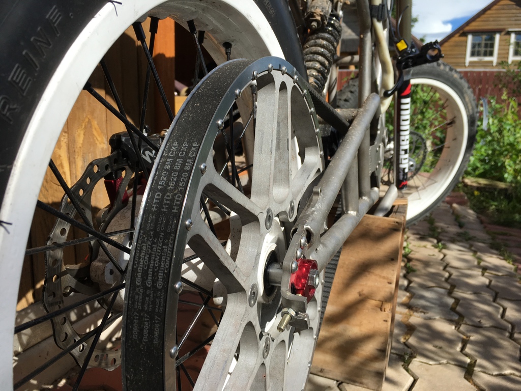

Одна из вылезших проблем — шляпки винтов на большом шкиве выступали и немного задевали перо маятника. Пришлось поменять винты снаружи на потайные.

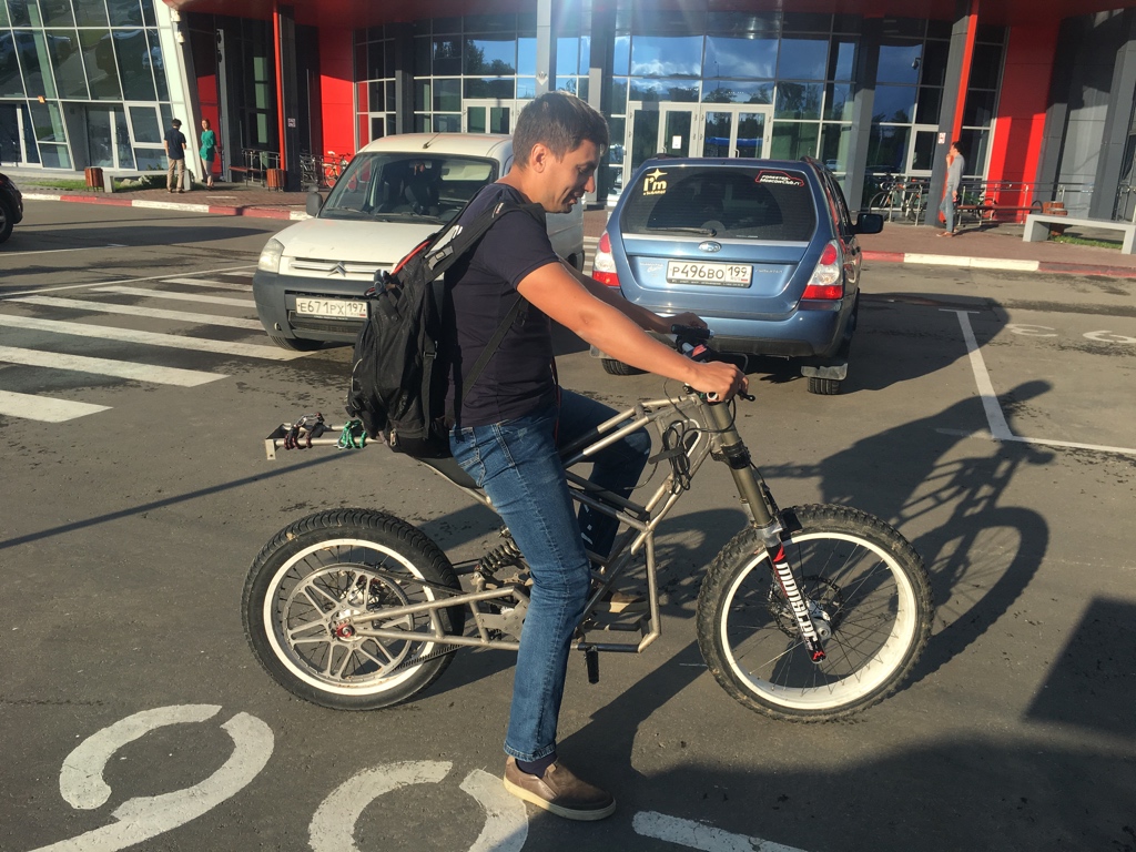

Не было педалей — их тоже пришлось «сочинить». Вот как это выглядело:
Педали быстро отломались первыми тестовыми заездами на работе, потом я сделал лучше.
Вот так я ездил на работу, попутно доваривая какие-то мелочи по вечерам:

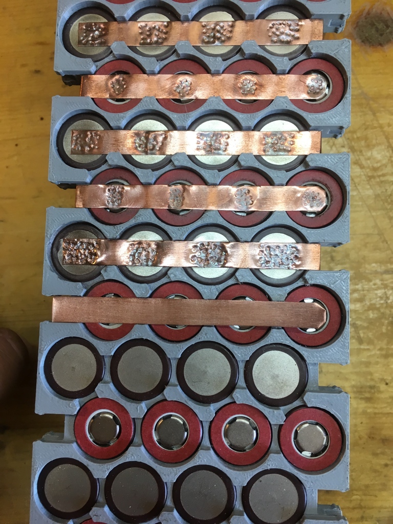

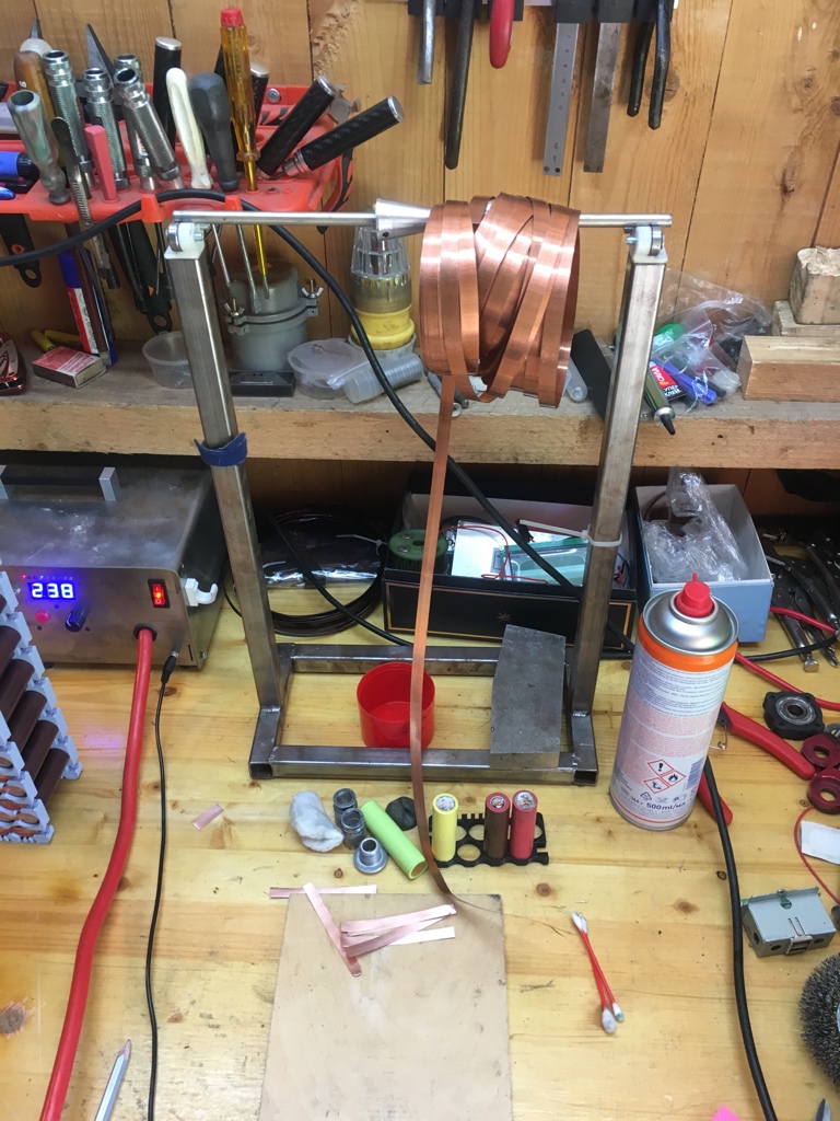

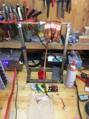

Потихоньку по вечерам стал варить новую батарею

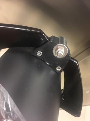

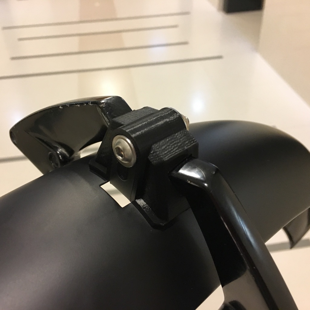

Сделал крепления для переднего крыла на гориллу Monster'а

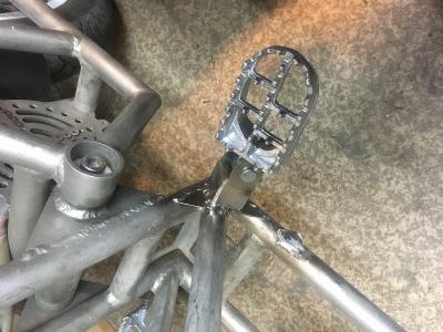

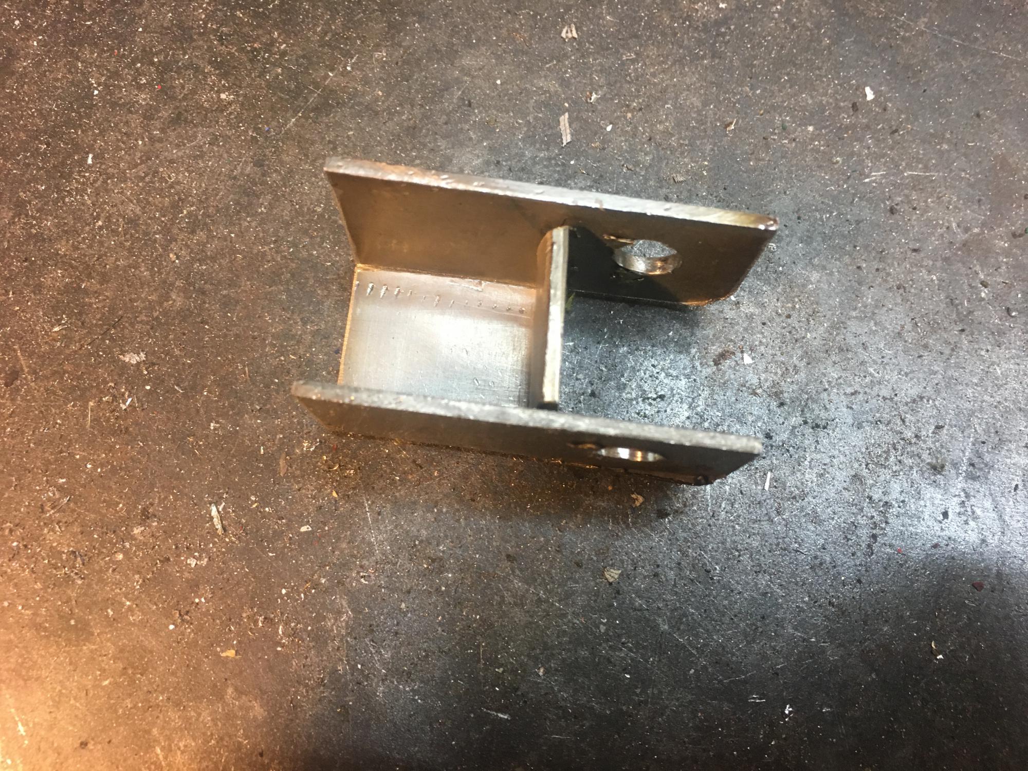

Новые крепления подножек (старые пока до конца не отпилены):

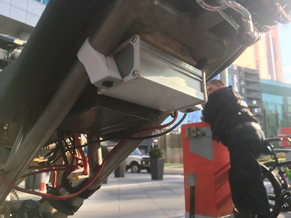

Придумал как и куда закрепить DC-DC на 12В:

Шкив проектировал сам, рассчитывал на нагрузки в SolidWorks, если прочитаешь всю эту тему там есть фото.
Соотвественно, напиши в личку дам исходник в Солиде.
Сделан он из цельного листа дюрали фрезерованием. Боковые бортики вырезаны на гидрорезе и посажены на винты.

В батарее нашлись пару параллелей-отщепенцев по емкости, я их вылечил доклеиванием еще по 3А*ч пакетов.

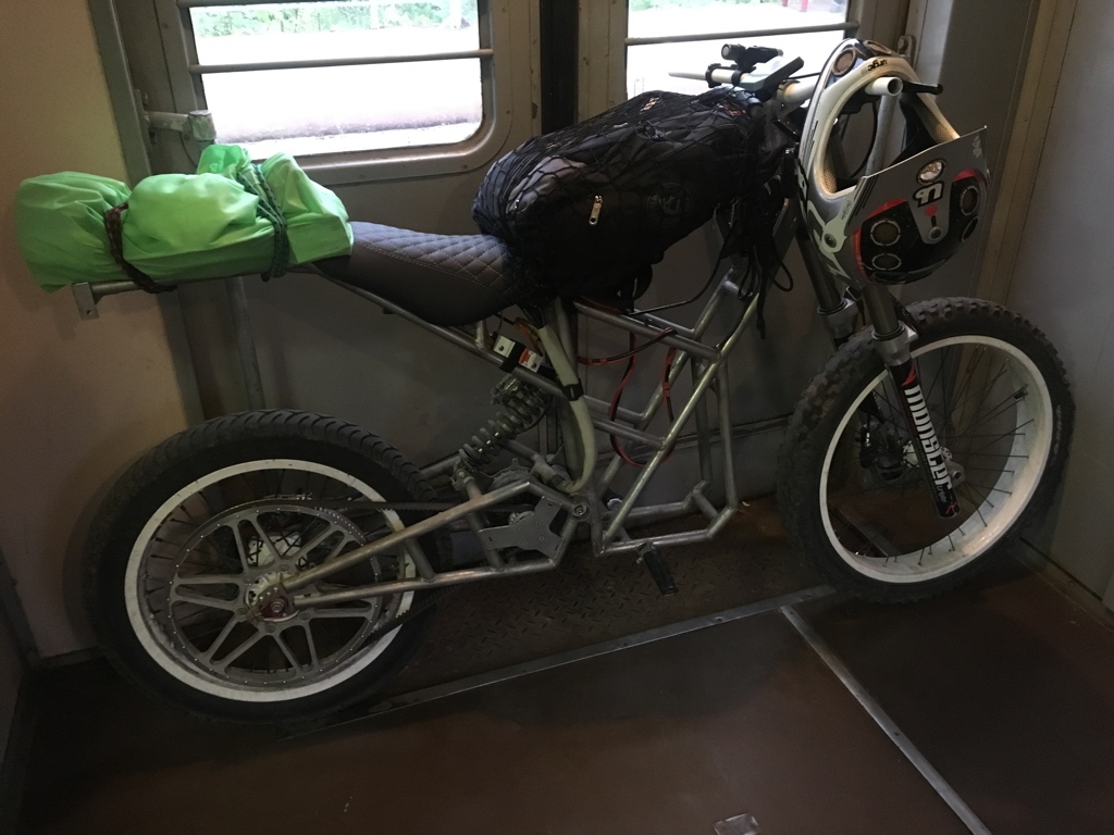

Впервые с 2018-го порвал ремень (зажевало ветку в болоте).
Пробег вырос, оказывается, надо было накачать нормально колеса. 60 км проезжаю и еще остается сколько-то. Более 60 км за одну поездку не пробовал.
Я доволен. Отклеился один магнит, жду с Алиэкспресса.
Контроллер из-за пропуска в 1 магнит часто отстреливает в защиту. В городе это бесит, на малой скорости по лесу скакакать — отлично
