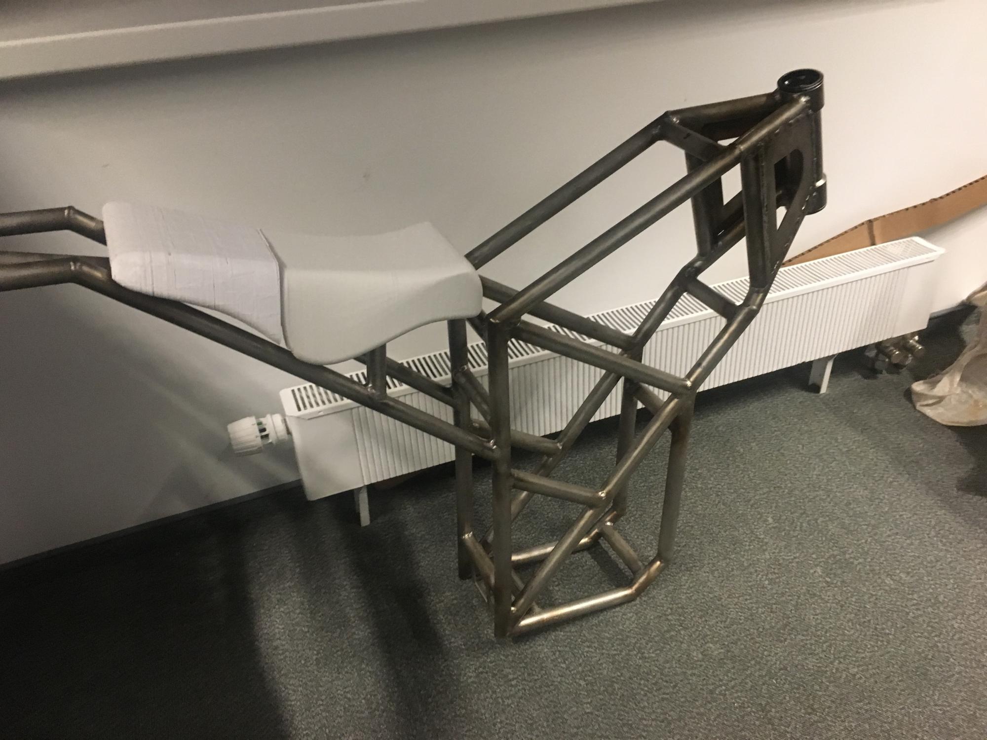

Рама без маятника — 12 кг, маятник еще в процессе.
Плюс будет седло ~1кг, вилка 6 кг, батарея ~17 кг, колеса ~6 кг, мотор 3,5 кг, контроллер ~0,7 кг, руль, подножки, свет итд, расчетный вес в сборе порядка 55-65 кг.
Собираю мега-кастом

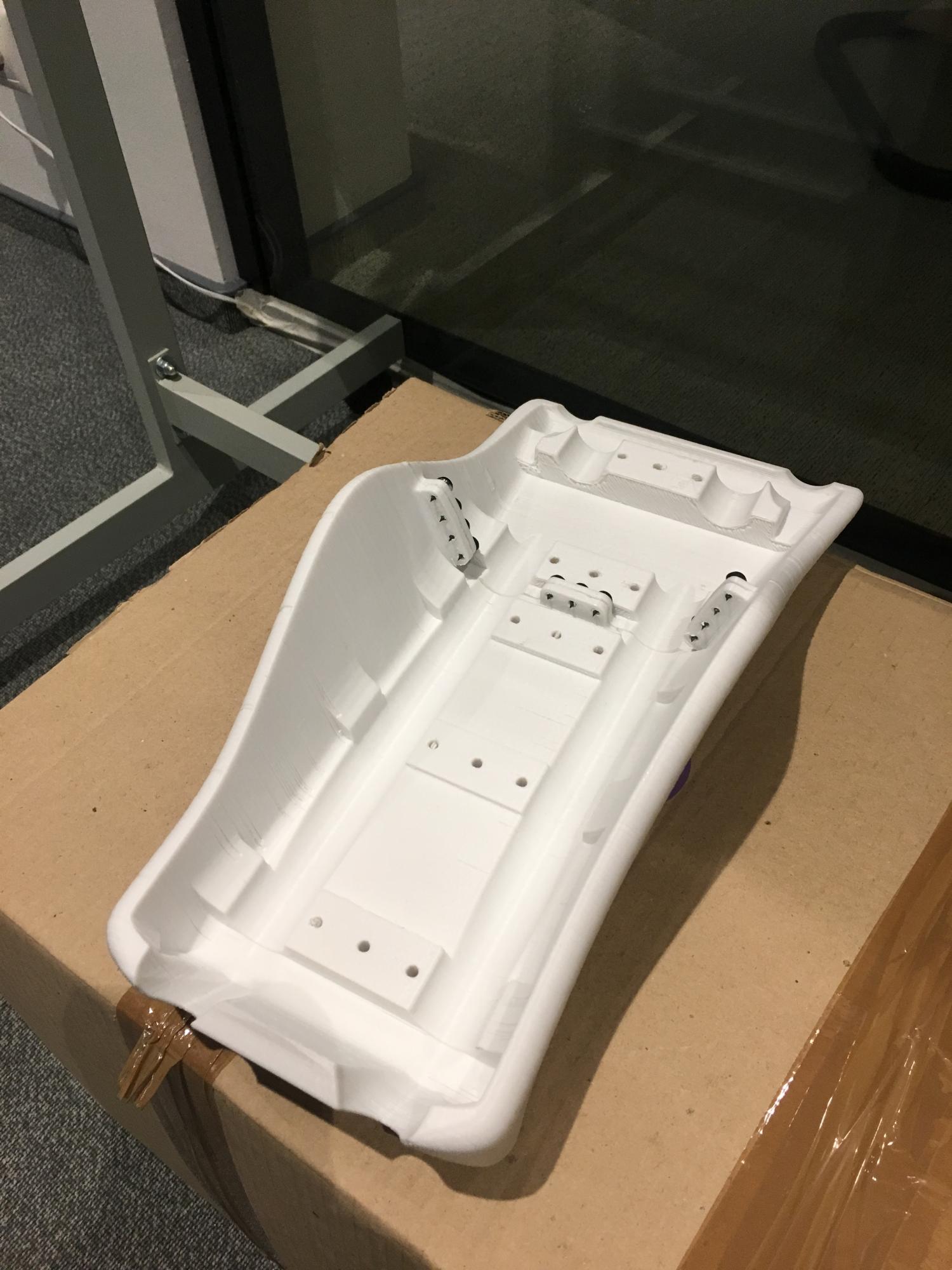

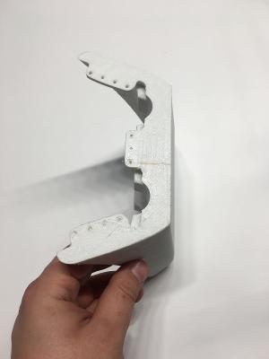

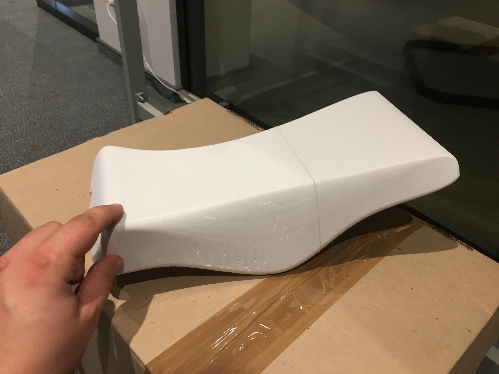

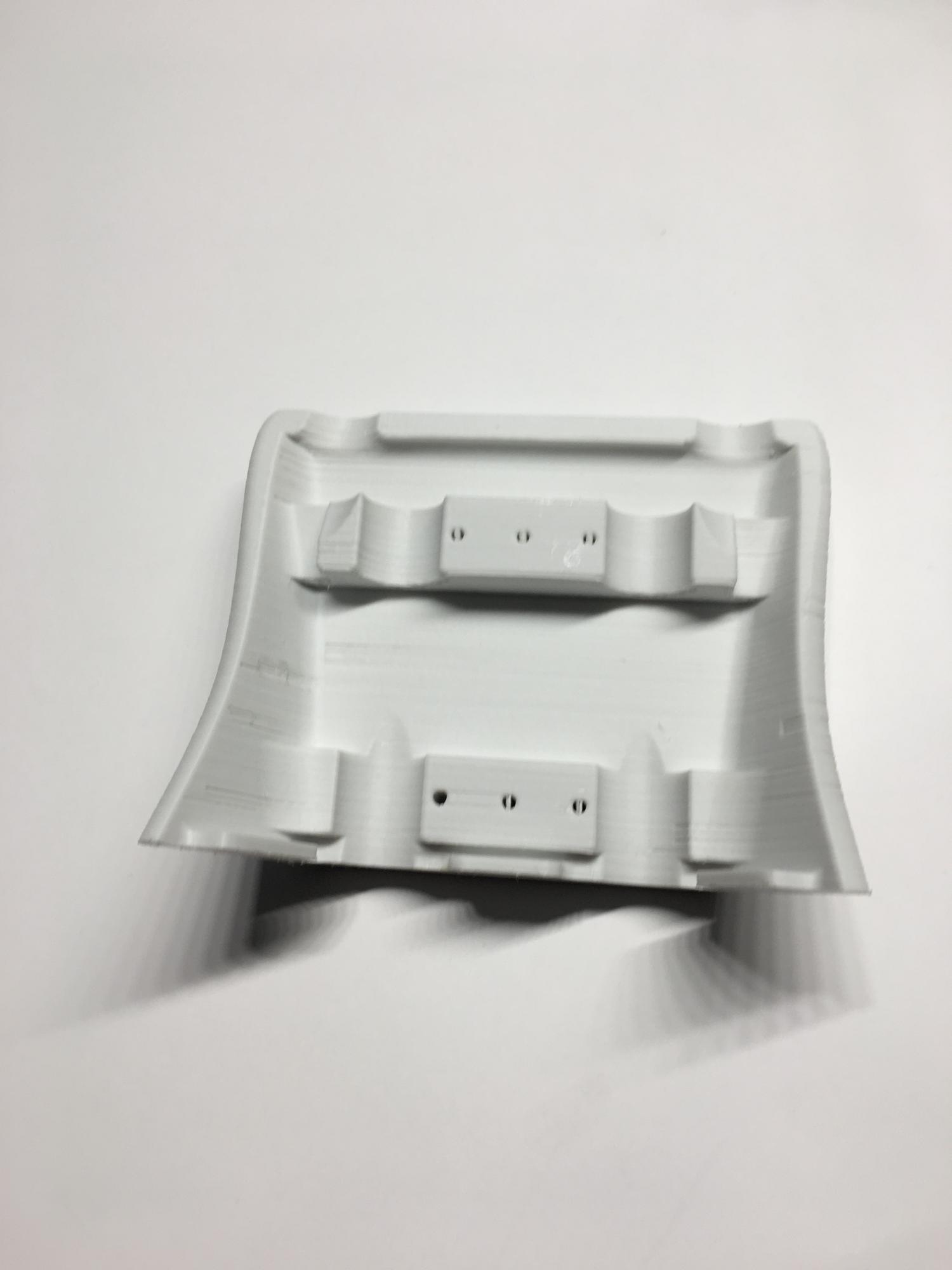

Цитата: vasya976 от 03 Нояб. 2017 в 19:50
что за пластик?

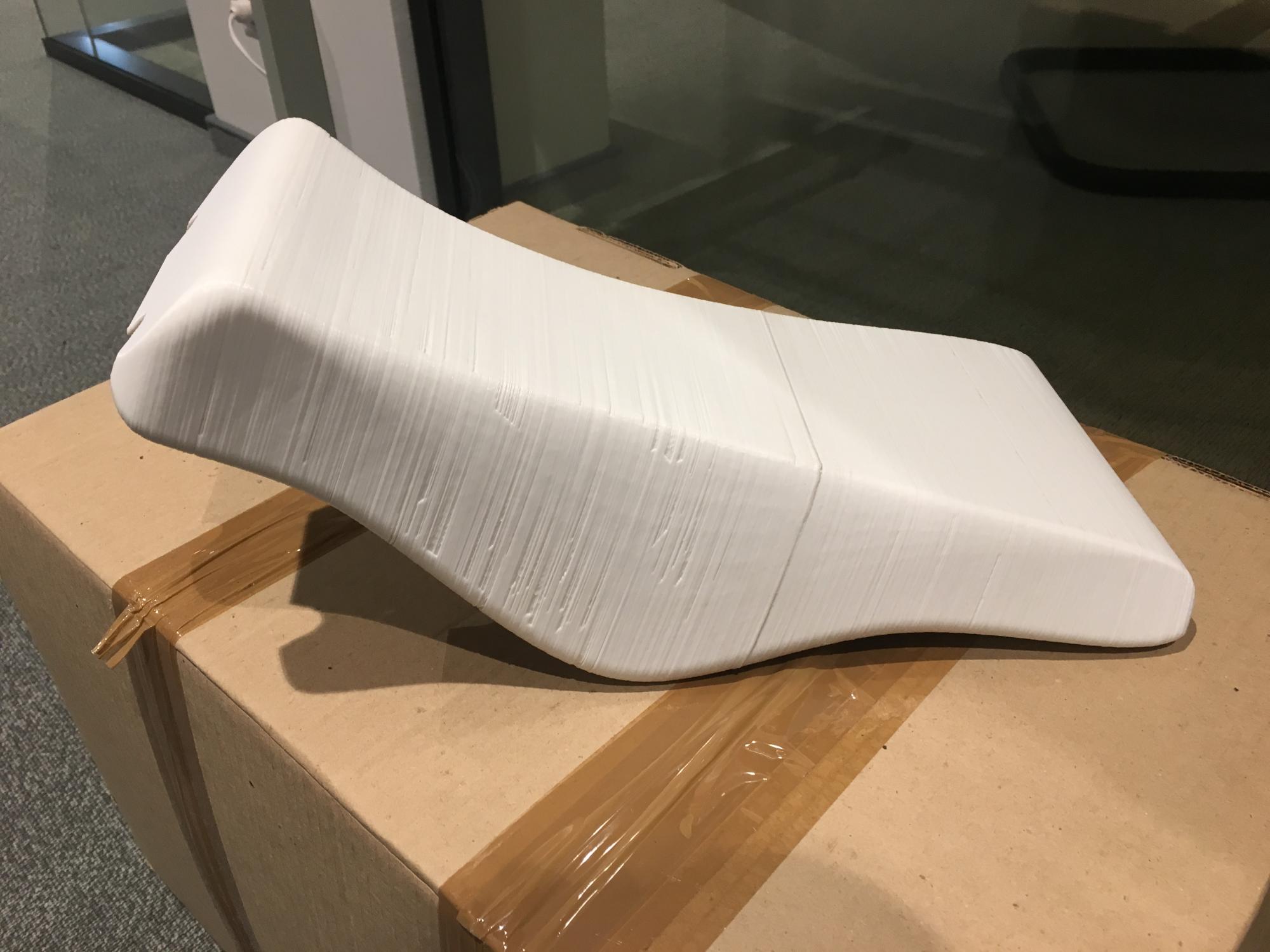

На фото везде PLA-пластик, разного качества, обычный (200°/70°).
Для седла я использую низкотемпературный PLA (от обычного отличается тем, что на коробке написано t стола 50° и экструдер 190°, при 205° он уже жидкий как вода).

xek

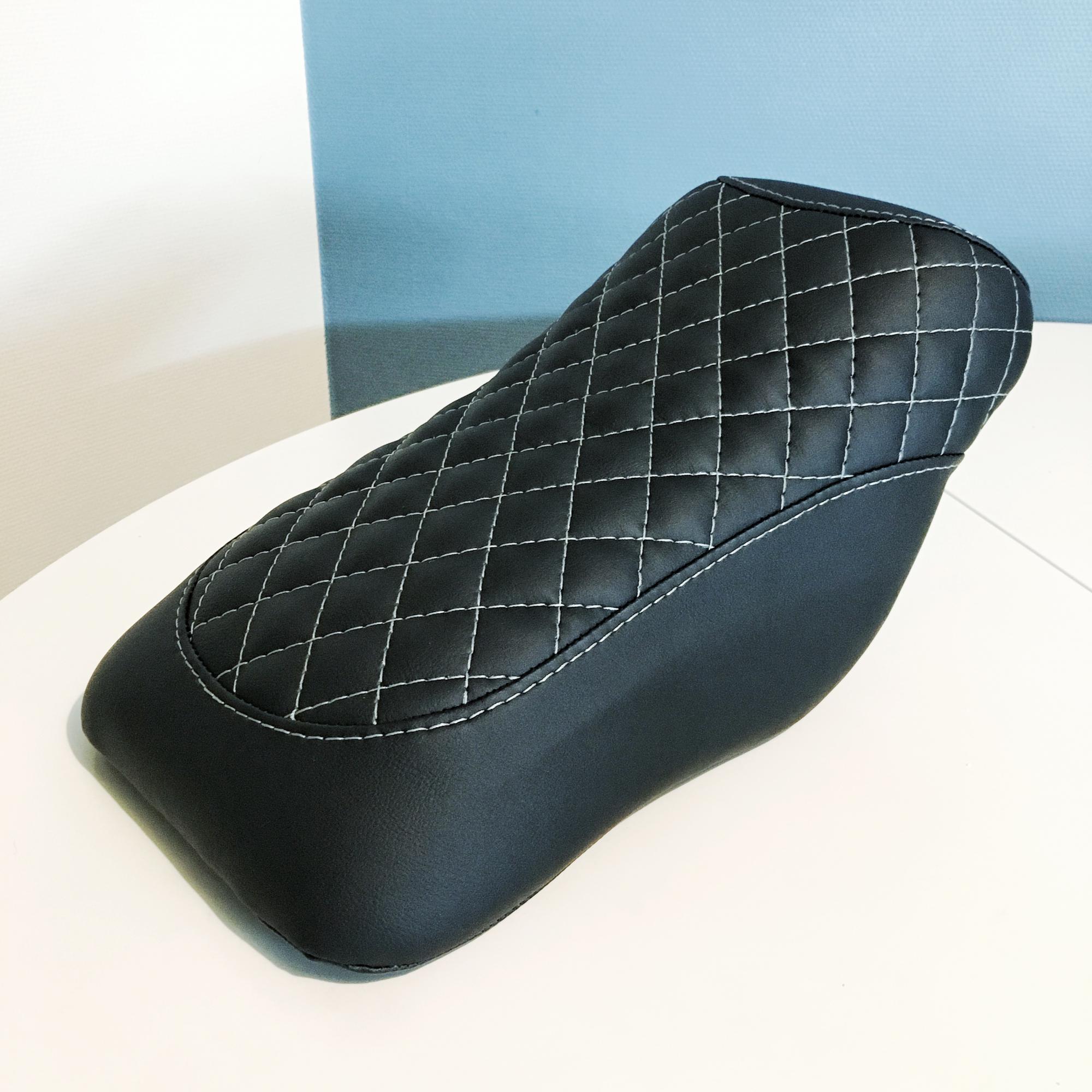

Осталось найти поролон и хорошего качества кожу.
Собираю мега-кастом

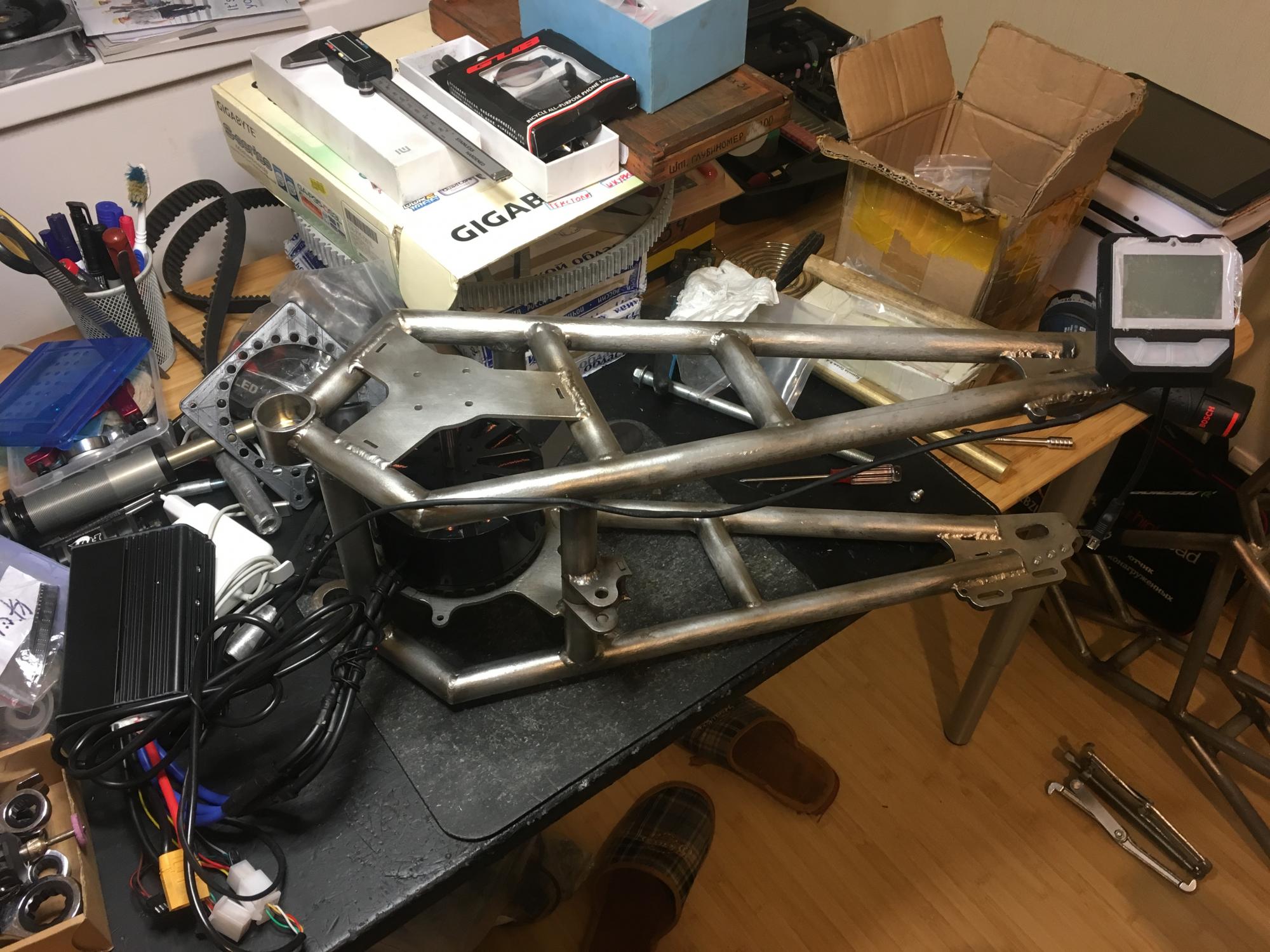

xek

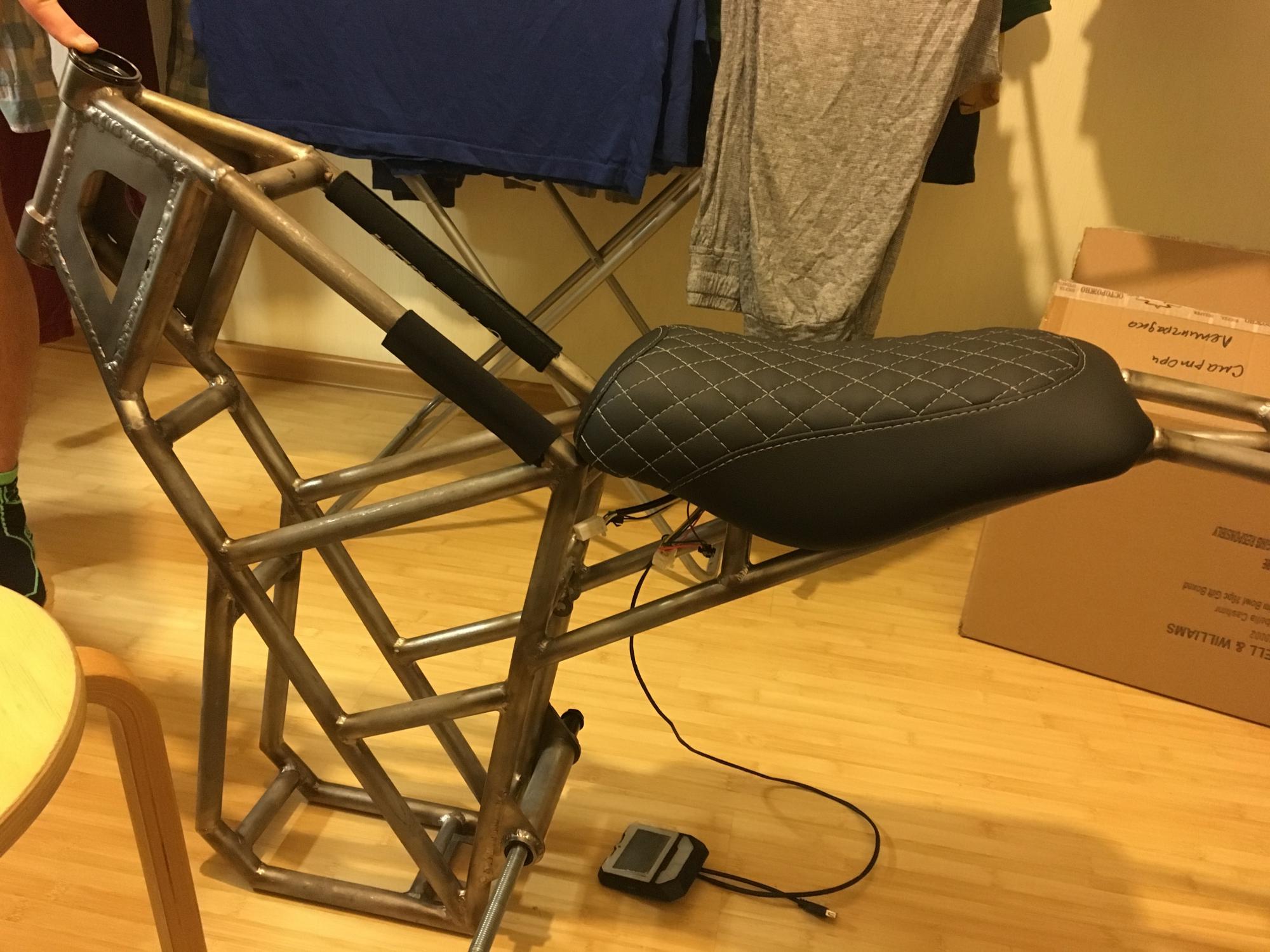

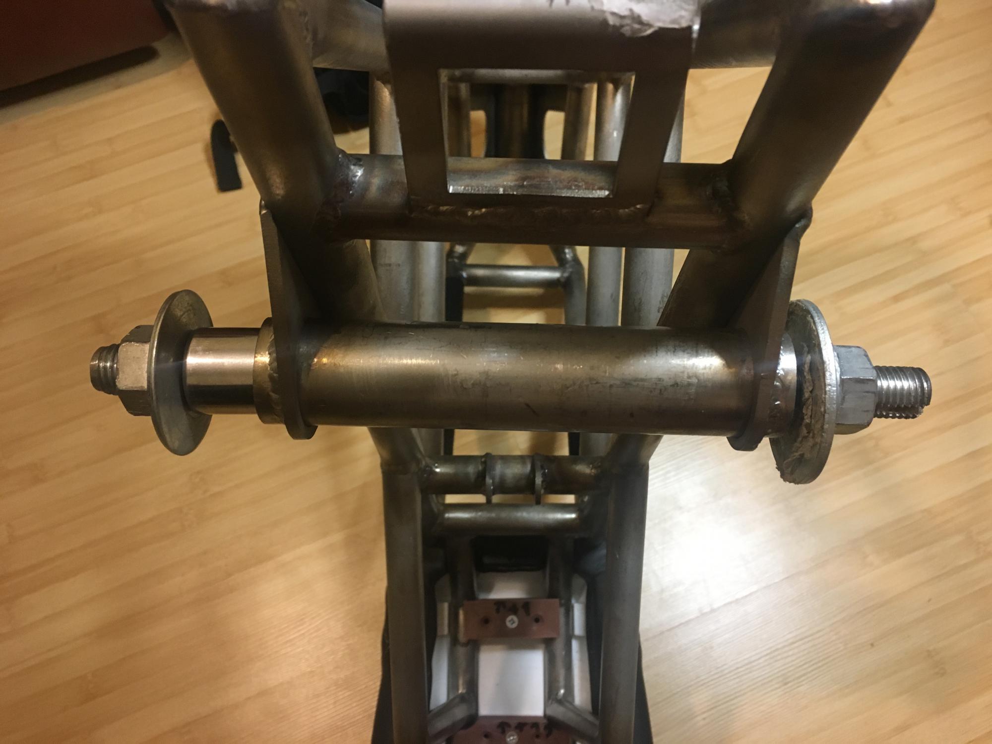

Рама готова, процесс пошел
Вес рамы с маятником — 15,2 кг.
Собираю мега-кастом

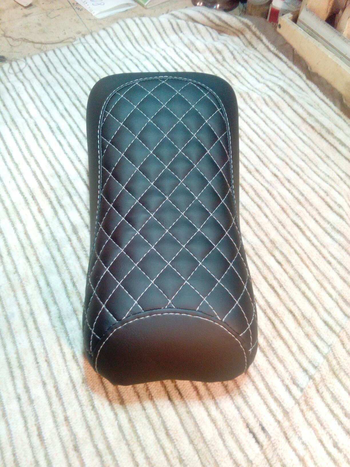

xek

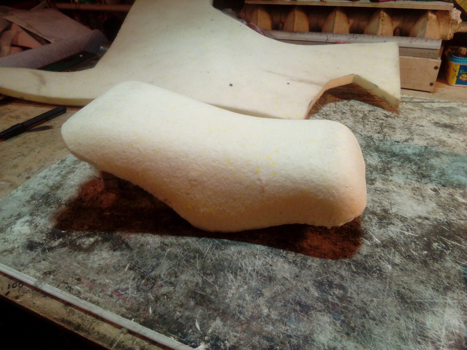

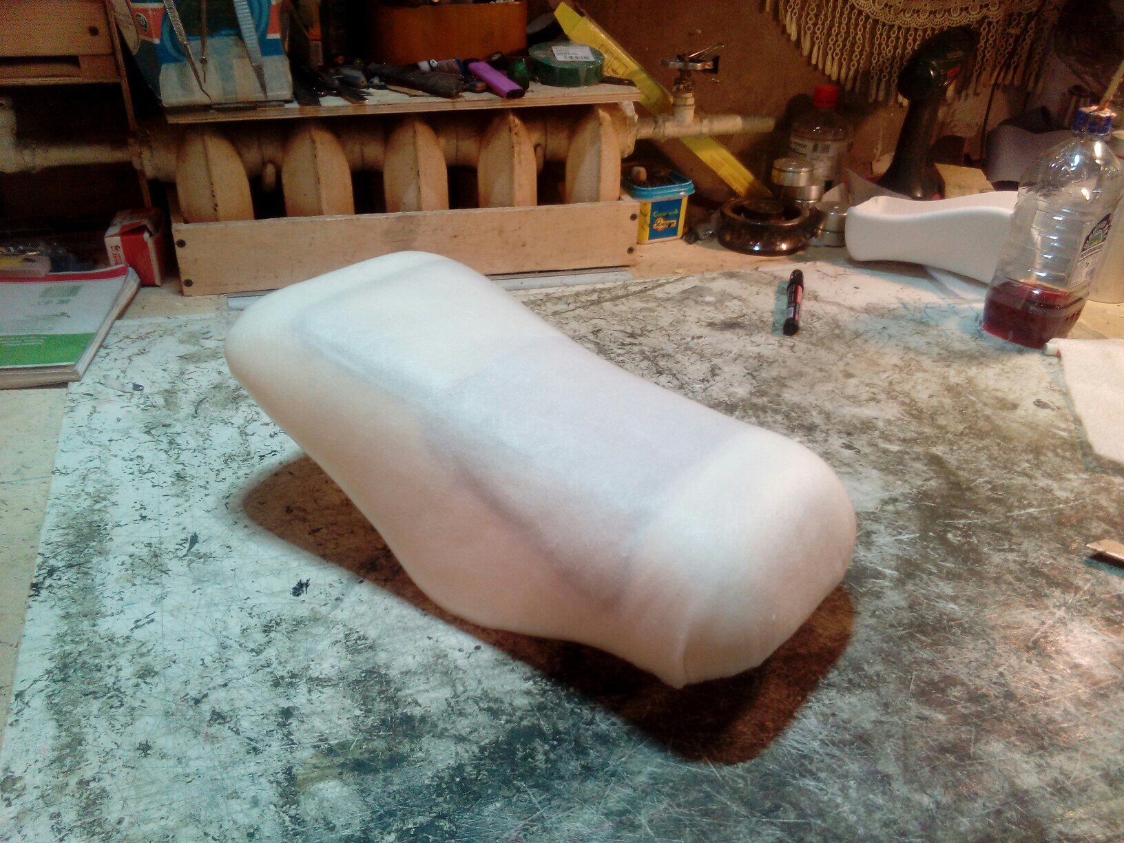

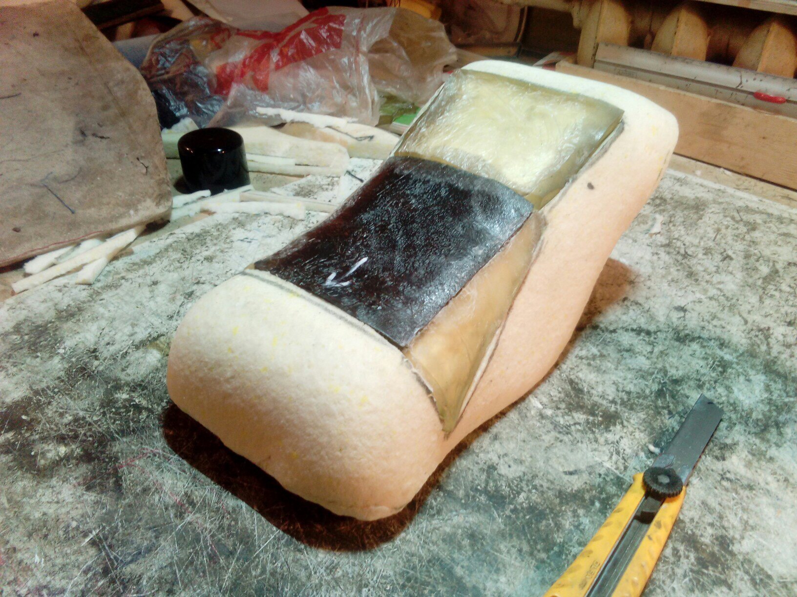

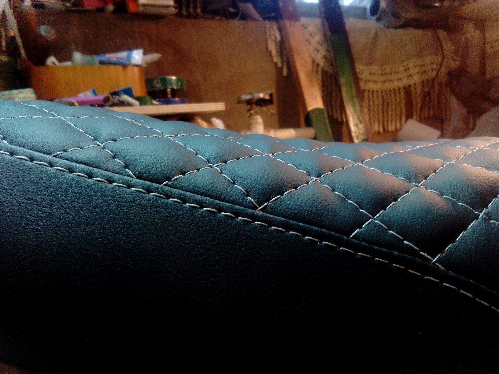

#169
Седло делает известный в мото-тусе профессиональный мастер по мотосидушкам Вячеслав https://vk.com/slapro
Цитирую
ЦитироватьПо порядку, поролон 2см, в него гель. Тебе тёмный, чтоб не пробить, по бокам и ребетенку помягче, потом невелирующий поролон и примерно то что будет

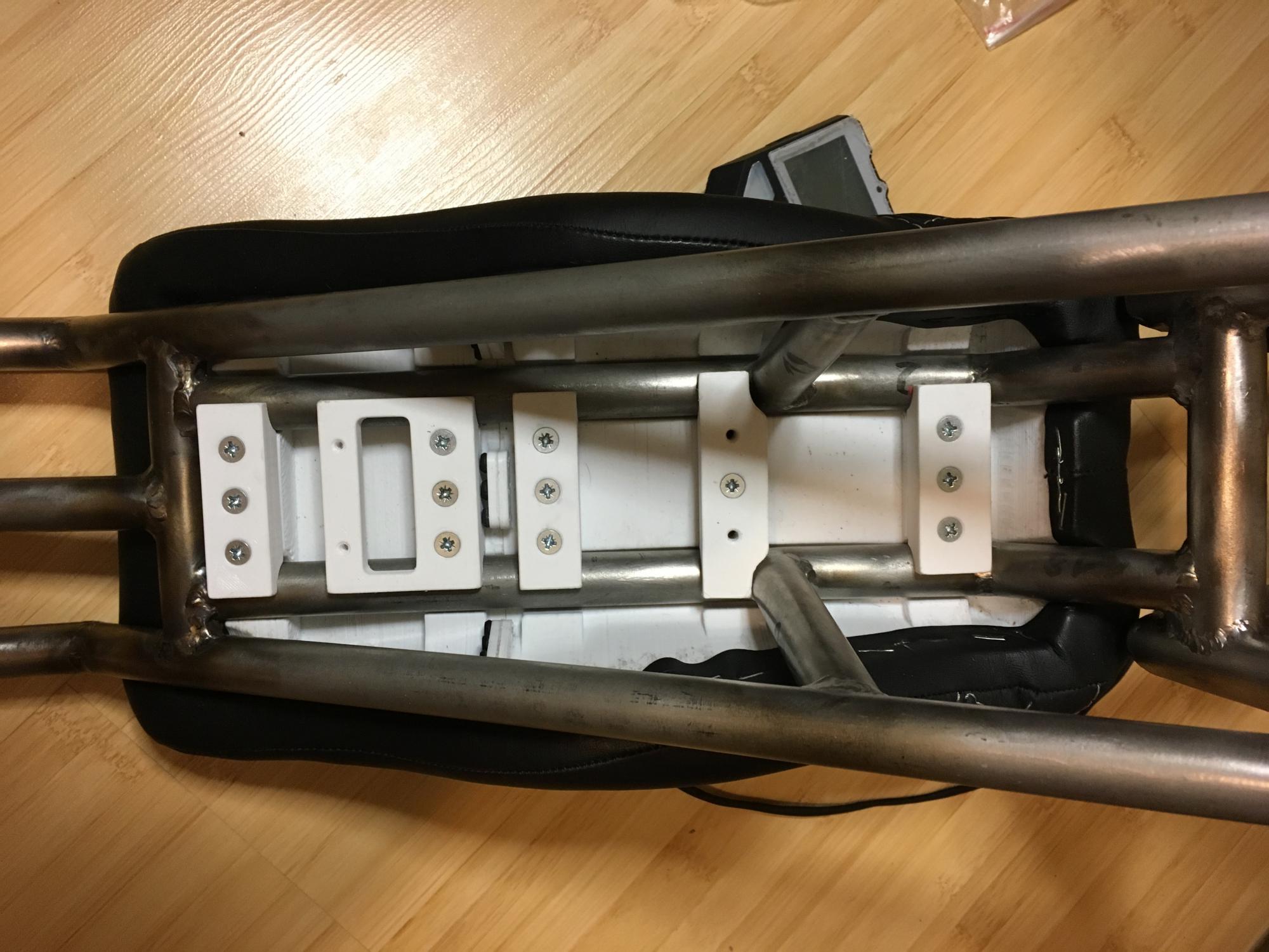

xek

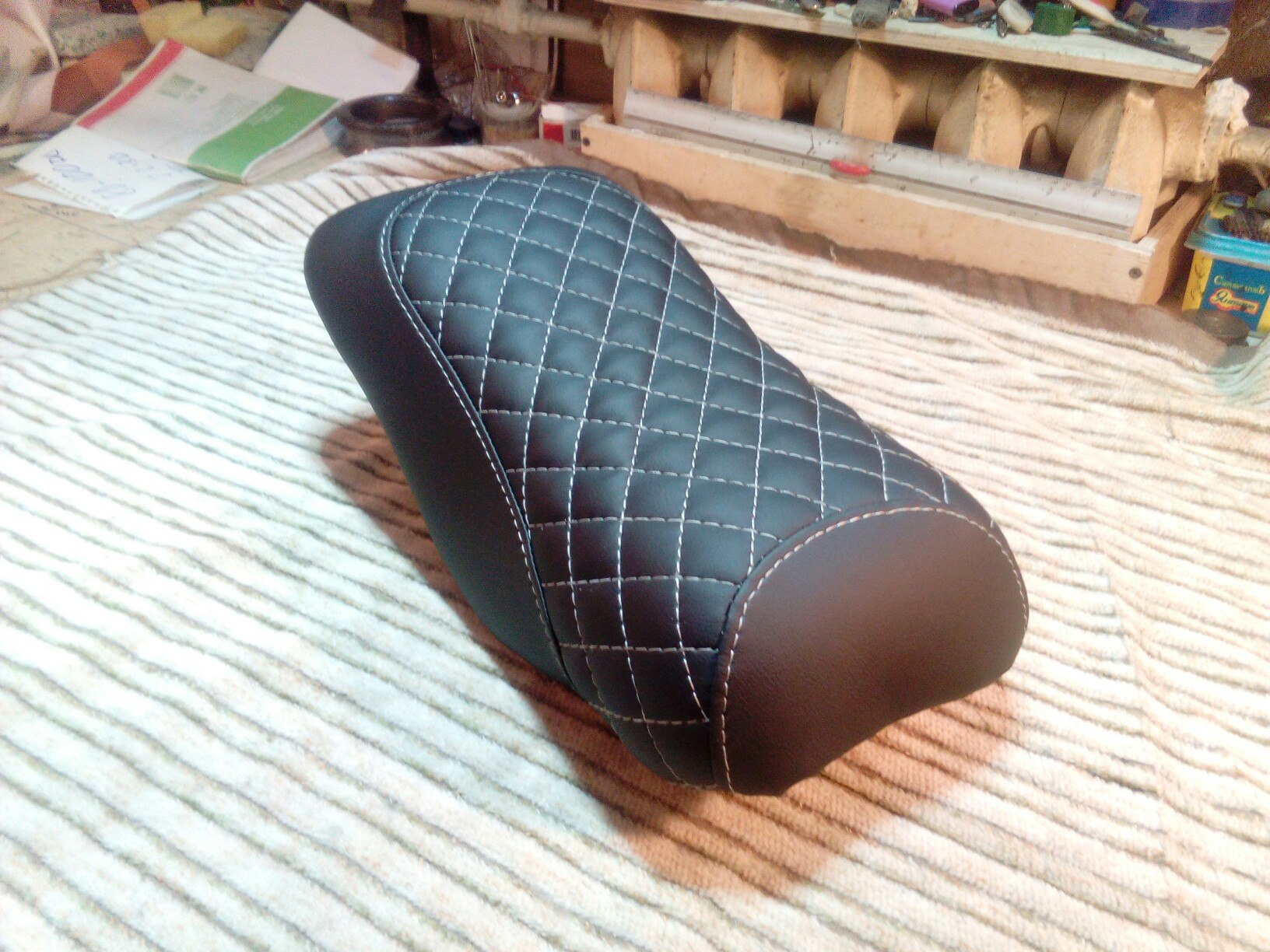

#172
Собираю мега-кастом
Andrey0479
Сидушка просто огонь :wow:. Тоже раздумываю над идеей напечатать каркас на принтере, а затем обтянуть его стекловолокном, для прочности. Интересно как покажет себя пластиковая основа из PLA.
Statik
Сидушка красивая с точки зрения эстетики,но подпрыгивать на собственных яйцах на колодоподобной сидушке будет немного некомильфо.
Я немного поэкпериментировал с формой и материалами седла,на какой лучше всего чувствует себя пятая точка,пока лучше стянутой в овал мопедной камеры ничего на свете нет.Она(камера) выбирает форму задницы,но не наоборот.
Artxaoc
Попробуйте специальный поролон для сидушек. Перестанете извращаться с камерами. А если пробовали и вам не понравилось, значит у вас очень нежная попка.

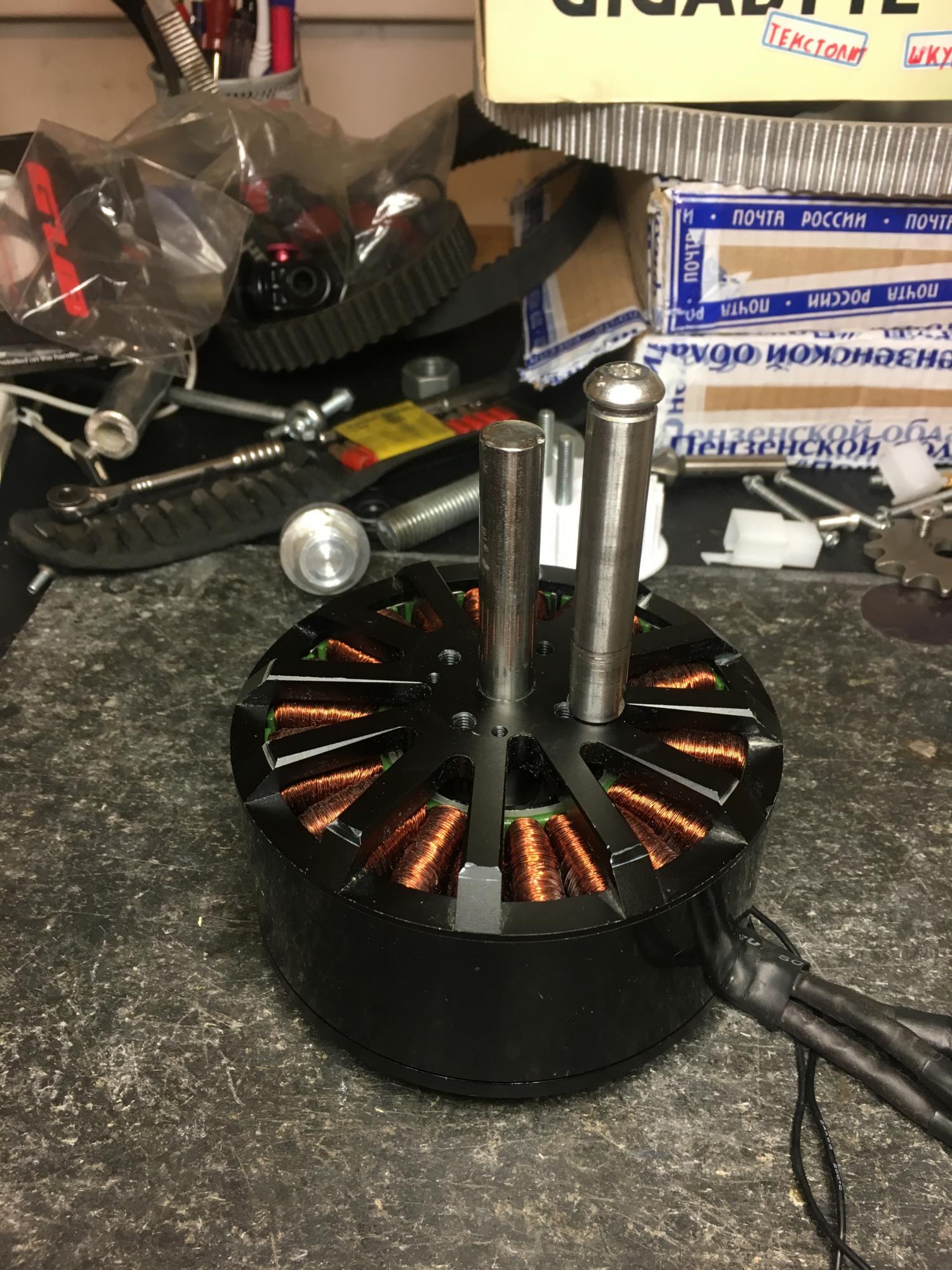

Electro_Ivan
ремешок HTD-8M такой ширины какую нагрузку способен выдержать? расчитывали как-то ? есть же какая-то величина нагрузки на мм ширины ремня
xek
Ремни рассчитываются весьма сложно, т.к. нагрузка там и статическая и динамическая. Я использовал Contitech ContiSuite, вариант с двумя шкивами. И по итогу получается расчет макс. н/м против конкретных об/мин. Соответственно, рисуешь сам график по полученным данным с каким-то шагом по оси X, и на него рассетный профиль выходной мощности мотора, и сравниваешь.
У меня получилось что все влазит с запасом порядка 30%, но расчеты ремней весьма условны все равно, т.к. они при любой нагрузке изнашиваются, и от запаса по мощности просто зависит этот износ.
Короче теории много если есть прям большое желание могу написать подробно.
Больше всего все зависит от ширины ремня.
