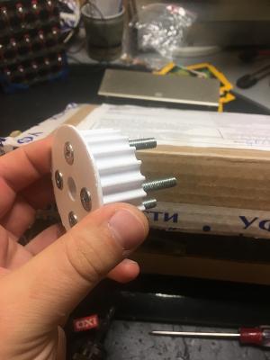

22 зуба ~5,6 см (как вариант, я еще рассматриваю сделать 20 и 24, если понадобится) и 132 зуба ~34 см
Собираю мега-кастом
ferio
Цитата: xek от 04 Сен. 2017 в 14:06
22 зуба ~5,6 см
при таком крутящем не провернет ремень на таком малом диаметре?   :bw:
xek
Я инженер, а не художник. У производителя ремня есть многостраничный pdf и программа, я все считал, включая макс. кривую нагрузки генерируемую мотором и кривая выносливости ремня есть в pdf-е. По расчетам — не должен.
