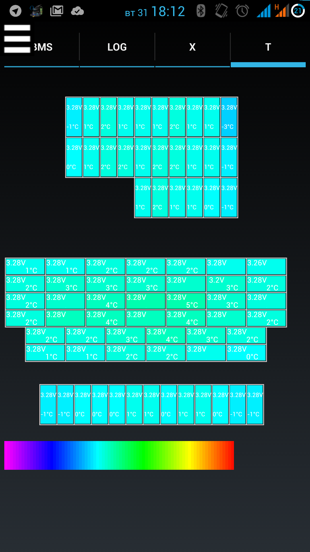

Ещё 4 платки были пропатчены. При этом во всех 4х характеристики диодов были за пределами нормы, пришлось менять 4 диода. Сейчас впервые центральный ящик относительно ровный, теперь выскочила самая 1я ячейка, надо лезть в морду.
