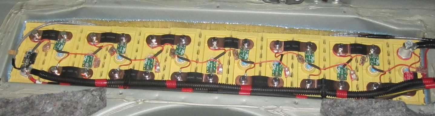

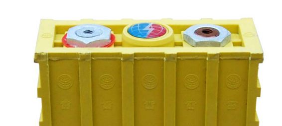

Перемычки дохнут от банальной несознательности производитяля оных про гальванопары - терминалы данных батареек один медный, другой - ляминивый. Хотяб лудили перемычки, иначе из за прогрессирующего окисла алюминий-мкдь, ток идет не через перемычку напрямую, а через болт, все это нещадно греется и в конце концов отгорает.

Стоп, так на элладе стоят медные перемычки без покрытия, прямо на терминалах.
LICC
Открой и посмотри  :pardon:
И это не только на Элладе, а и на всех Винстон-образных батареях. На Ж-повер и то луженые были..

[user]Миролюб[/user], а есть фотки позеленевших клемм? я ВАЗоцам отправлю...

50мВ - это норм(стояло вообще 70мВ), если ставить меньше то балансироваться будет вечно!(кипятить банки). А это совсем не "гуд" для них. А от 3.40В стоит, ибо от 3,55 не балансируется вообще(разница потенциалов до 0,3В) И пластины вокруг болтов, под сиденьем - уже зеленые, медь окисляется!
3) лужение пластин в начале в сильный флюс, затем в ванну с припоем с 2% содержанием серебра да градусов под 470 прожарить.
Что-то вы совсем не в теме. Во-первых при заряде до 3.65 кипячения не происходит, особенно если сделать гистерезис 100мВ, и балансировка на процесс кипячения не влияет от слова совсем. Зелень свою естественно лечите, она тоже не от балансировки и не от кипячения, в дождь не надо ездить, в гараже машину храните, она же как девушка с подиума, а вы её заставляете то мокнуть под дождём, то мёрзнуть в -23.
Про 470 градусов это вообще развеселили, шлака в пайке будет... Да и сильный флюс подумайте ещё как смывать, учитывая, что у вас много пластин, флюс между ними останется 100%, поэтому лучше возьмите простую канифольку в спирте, а с окислами предварительно спиртиком поборитесь.

А может не морочить голову с лужением и просто подложить под медные пластины на плюсовой контакт медно-алюминевые шайбы?
Да и мне кажется это все сказки про окисление - не забываем что существенная часть тока течет через металлический никелированный болт, вкручивающийся в ячейку и прижимающий медный соединитель, так что до гальванопары там очень далеко....

Площадь контакта болта с пластиной примерно равна площади контакта банки с пластиной, а его сопротивление выше, так что существенный ток через него идёт если контакт банки с пластиной нарушен. Гальванопара начинает эффективно разрушать металлы при наличии зазора и влаги, вот у кого контакты зелёные, тому надо что-то делать.

да чего про них рассказывать то? обычное решение в электротехнике, изготовлены без воздушного зазора, поэтому внутри никаких коррозий не возникает, а снаружи люминием кладем на люминь медью на медь. Профит!
