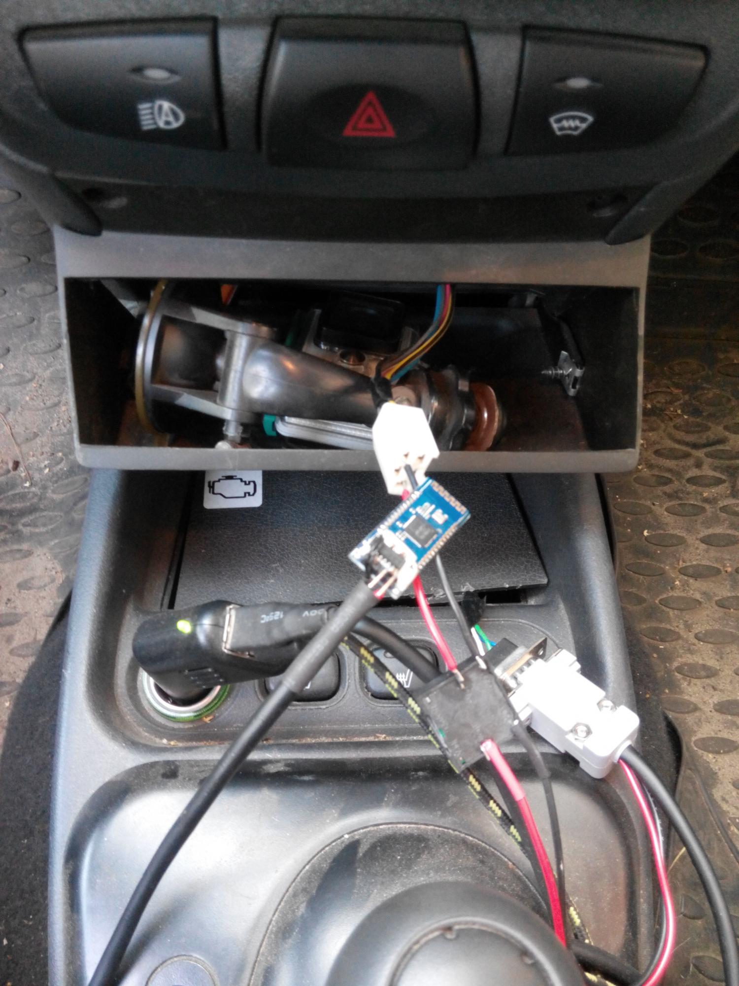

По приборке новостей нет, отправили на конец августа, а так работа движется, например приколхозил блютус к БМС эллады:
... и немного прифигел от разбега, давно ведь в БМС не заглядывал.

каким  образом реализована схема подключения фото можно блютуза
Хорошие фотки не выходят, вот так выглядит:
Донгл типа hc05/06 с приколхоженным преобразователем уровня и дисишкой для запитки от бортовых 12В. Софт свой, от смартбмс на оз890, только допиленный под элишн. Честно говоря  сильно огорчён, что элишн бздит по напряжениям при помехах, промах до 200мВ при слабой нагрузке. Одна ячейка бздит перманентно на 80мВ, что это может быть? При таком реальном разбеге у меня и половины ёмкости не было бы.

и эл-ва много меньше ноута кушает наверное? ,мой ноут за ночь 12в батарейку высасывает
Эта за пару дней с акком ничего страшного не делает, хотя конечно не могу оценить, т.к. приборка напряжение не показывает. Но всяко меньше ноута. Коль, если Андрюха не будет себе ставить блютус, то можешь у него взять, у него приличная дальнобойная железка. Софт чуть допилю и выложу в общий доступ в своей блютусной теме, пока шрифты и столбики в кашу, и зум бы придумать. Да и мониторю я только напряжение, в планах температура и общие данные типа тока и режимов.
