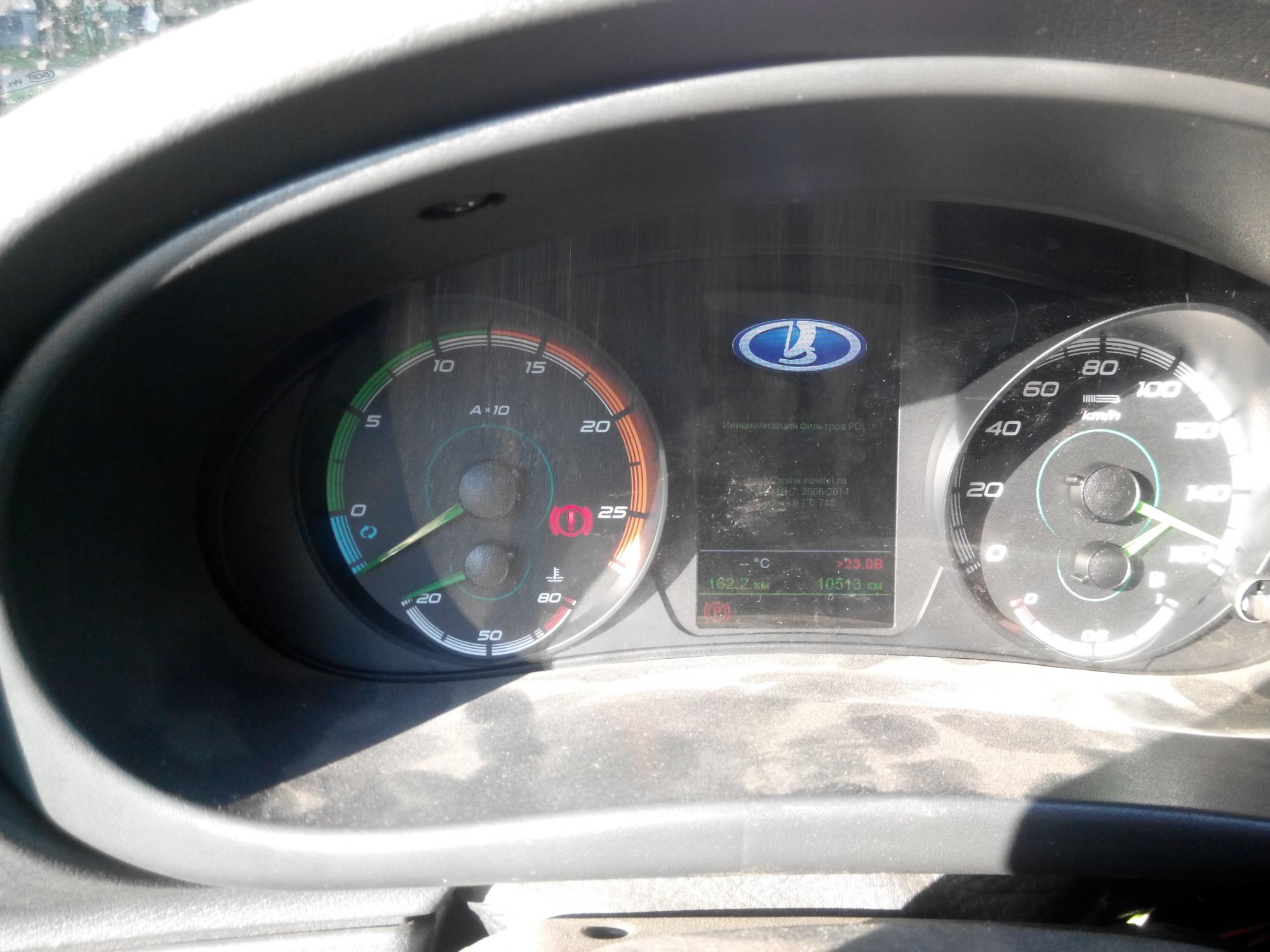

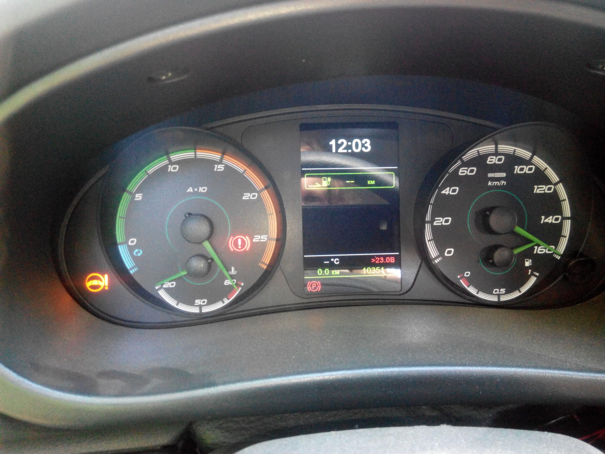

Сегодня наблюдал акт ревности от эллады. Ситуация была такая. Приехал в гараж с другой машиной, а её аккумулятор забыл на работе. Машину надо было развернуть в гараже для обслуживания. Ну фигле, в элладе же есть 12В свинина. Выключаю машину, скидываю клеммы, перетаскиваю аккумулятор, завожу другую машину, маневрирую, глушу, снимаю аккумулятор, ставлю в элладу, подключаю, сажусь за руль и вижу что что-то не так... и тут до меня доходит, показометры не на нуле. На выключенной, вроде бы, машине. Фотку не сделал, не подозревал, что дело настолько тяжёлое. Включаю, ничего не меняется:
Выключаю, правые показометры обнуляются, но при последующем включении снова стрелки зашкаливает. При этом стрелка тока так и стоит на верхнем ограничителе и не движется даже если скинуть клеммы с аккумулятора.

TempUser
а машина в это время, случайно, на зарядке не стояла? а то - получается, что часть машины осталась вовсе без питания, а часть питалась от БП, который при зарядке задействуется.

TempUser
скорее всего в комбинации приборов калибровка этих показометров слетела. Да, они в ИТЭЛМе калибруются
Лучше бы стояла наверное, дисишка подключается параллельно аккумулятору. Но, к сожалению, там свет не подведён.
Добавлено 06 Июл 2016 в 22:12:23

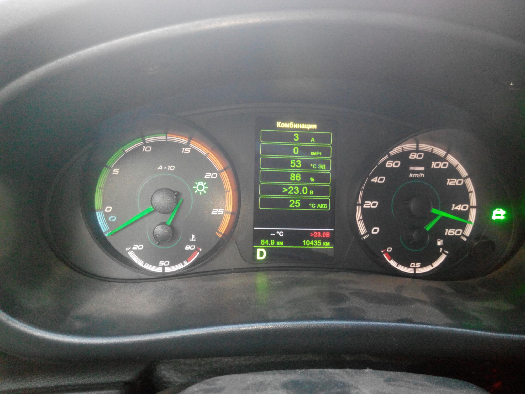

Меня больше ">23В" напрягает, ацп сошёл с ума, или делитель навернулся?
Резолюция вазовцев - шить или менять... А как же разобраться в причине?

#79
   Дисишка при зарядке не работает, если зажигание не включено.
  А вдруг у тебя где-то была небольшая утечка с силовой батареи на 12в. 12вольтовую батарею отключили и там неизвестно чего навелось.
  А зажигание у тебя было выключено, когда скидывал аккумулятор?

Я всё понимаю, сам в сервисе работал и сомневался во всём, но всё было выключено, ключ был в кармане, при открытии двери ничего не улюлюкало. Утечка... это интересная мысль конечно, проверю, терять нечего, кроме часов в бортовом компе и магнитоле.
mevial
Коли автоваз не помогает, а панель мертва... решил ради эксперимента обновить навител...
И обновил:
Та что тот, кому нужен свежий навигатор, может смело обновляться на 9.1.

Я про навигатор не песочил, мне панель прошить надо, нафигатор это так, баловство, т.к. панель один фиг мёртвая. Инструкцию на этом форуме в элладоразделе выкладывали, она верная, но навигатор 12го года, хотя новее чем наш - 11го. Кабель пришлось самому паять, но на ВАЗе сказали, что должен быть в комплекте, дилер заиграл.
Я чуть раньше нашёл и навигатор и инструкцию на драйве, но т.к. скачал только навигатор, то шил по инструкции из соседней темы.
Попытаюсь найти ссылку на страничку в истории мобильного браузера, ибо некуда мне полтора гига класть.
Вот ссылка на хауту, нашлась. Ни в коем случае не шьём прошивки панели от ДВС.
