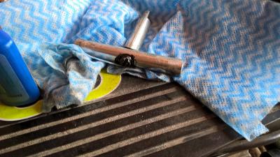

Проехал от эл.заводского моста по набережной р.Яузы, р.Москвы до Царицыно. 25+ км.  В 2 горки толкал сам (иногда с "минусом"), от набережной до велозаводской и на коломенском подъеме. На коломенском подъеме метров 300 вверх на нем проехал. Клуб 50+/100. Результат -в аккумуляторе одна палка осталась. Заклинило механизм складывания в раскрытом положении. Т.е. тянешь рычаг вверх, чтоб сложить, а он свободно рукой поднимается, хотя поперечная ось замка в зацеплении. Наверное, какая-то неисправность, смекнул я.
В общем, открутился и вылетел винт в торце...на фотке краской замазан...да, там резьбы миллиметров 4-5 не больше. Выбивается назад тяжело..снял кожух пластиковый, поставил на руль, заднее колесо зафиксировал  и при помощи тонкой и длинной отвертки по торчащей оси поочередно с двух сторон молоточком...

Сорвалась резьба в левой трубке фиксации руля. Теперь вообще не фиксируется и сильно люфтит. Проблема с люфтом с левой стороны была изначально. Похоже, вызвана заводским браком (трубка слева была чуть шире в месте резьбы, что мешало жесткой фиксации). Из-за небольшого люфта за 500км раздолбалась окончательно. Под замену центральная крестовина и левая трубка =( В магазин еще не звонил.
