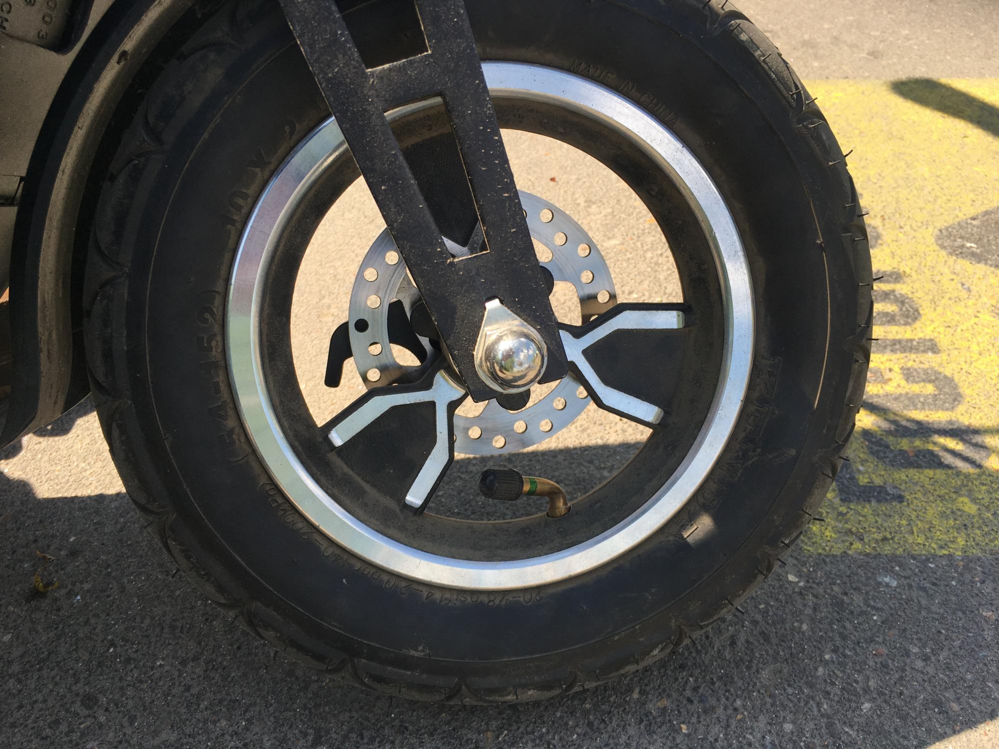

Цитата: 4dx4d от 31 Май 2016 в 08:27
Начал разбалтываться передний тормоз.
Крепление самого калипера сделано очень неудачно. Два винта образуют ось вращения на которой он и крутится.
Думаю поставить тонкую шайбу туда.
Я вчера не затягивая суппорт затянул колодки. Не тормозом (потому что он только одну часть регулирует) а регулировочными винтами, так как мне удобно для их оптимальной работы. После зажал суппорт к раме и ослабил регулировочные винты.   Итого все работает. Не жестко но мне для переднего и не надо.
Вопрос: как на заднем колесе так сделать ? Проблема в том что регулировочный винт внутренней колодки находиться со стороны мотор колеса и туда не подлесть без снятия суппорта.   В переднем колесе через диск подлазиешь. На фото Колесо
без суппорта ещё. Но видно что удобно регулировать внутреннюю колодку через отверстия
Был Pat roller 350,  e-twow s2 master,  2 Baiku (iconic L), Kugoo s3, Kugoo G-Booster 32Ah 52v, Speed Savage S11, Kugoo G-Booster 48v
Сейчас Spider 2, kugoo s3 полный привод 18ah и kugoo s3 10Ah
Электро
[user]Stas421[/user], временно снять мотор, не?
Stas421
Не. Проще рукой при затяжке регулировать. Или супорт снять подкрутить поставить, и ещё раз если не помогло.
Для меня снять мотор с колеса это не просто. Да и потом даже если так. То как потом его ставить? Опять. Все снимать: Колесо и суппорт соответсвенно.
Или это была шутка?)
