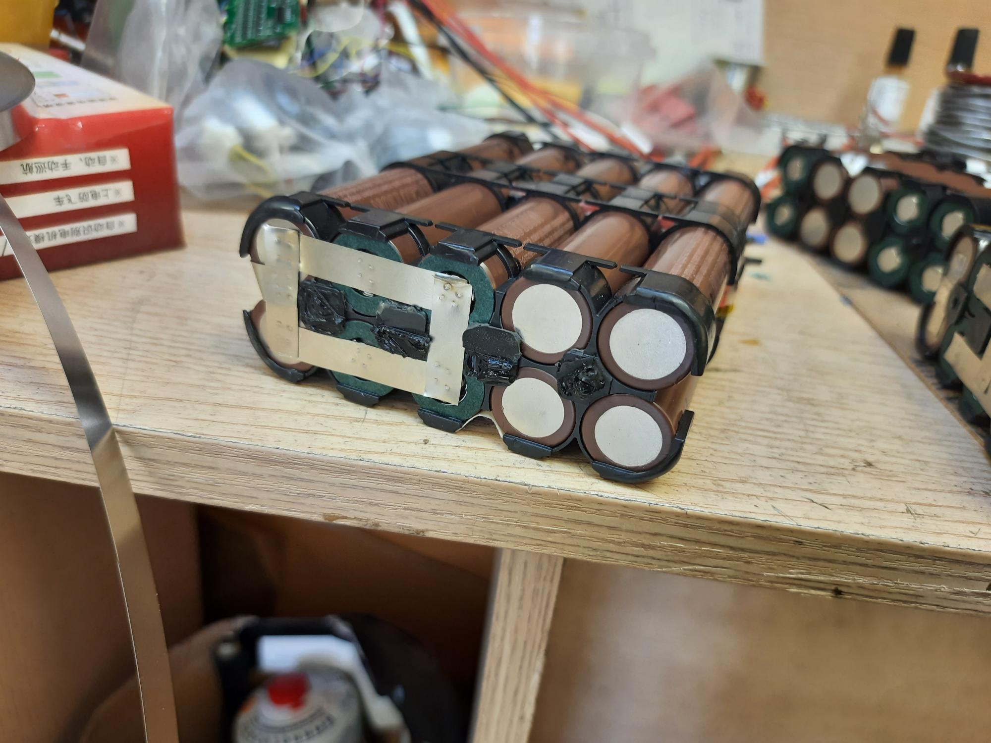

Борян
Реальная вместимость батареи иконика на 21700 ячейках 31 элемент)) ну то есть имеет смысл собирать например 14s2p или штатно 13s2p.

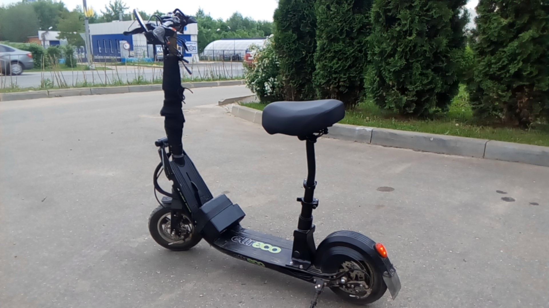

Подниму тему немного, поделюсь своими наблюдениями по батарее и прочему.

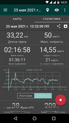

В общем моей собранной батарее (15s3p 9Ач на элементах Sony) наступил год, решил проверить как она чувствует себя после зимы и устроил тест на дальность. По разбегу ячеек сразу скажу, что он не увиличился ни на грамм, как было 0.007-0.008 тысячных так и осталось, при этом балансировка у меня выключена на смартбмс в настройках. Тест проводился на скорости около +-30кмч - максимальной скорости штатного иконика, иногда разгоняясь до максималки. В общем по моим сравнениям пробег не изменился по сравнению с прошлым годом, единственное в этот раз в ноль выкатывать батарею не стал, тест закончил на напряжении 3.1В на ячейке, результат 33км
В общем батарея пока радует, и это учитывая, что собрана хоть она и год назад, но купленные с новья ячейки были июня 2019 года выпуска, т.е. год лежали на складе и наверное поэтому на них была относительно недорогая цена в 2.75USD за шт. Сейчас они стоят уже 5 с копейками, видимо свежая партия и стоит дороже.
Далее из наблюдений, на лето решил для себя все же ставить сиденье, не знаю почему, но вот стало прям нравится на нем, скорость чувствуется сильнее чем стоя и удовольствия больше, хотя зимой больше нравилось наоборот стоя. Вместо штатной у меня сидушка от g-бустера. Подседельный штырь согнул немного, т.к. штатная стойка иконика имеет загиб в сторону от руля, из-за чего руки с трудом дотягиваются, в общем подогнул, чтобы сиденье было строго вертикально, так посадка стала гораздо удобнее.

Борян

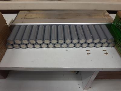

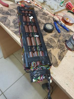

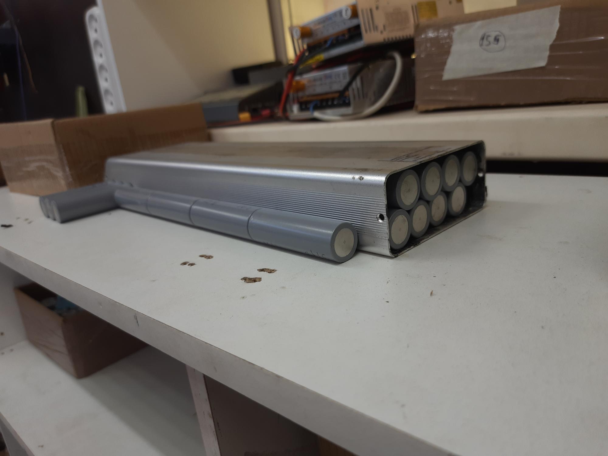

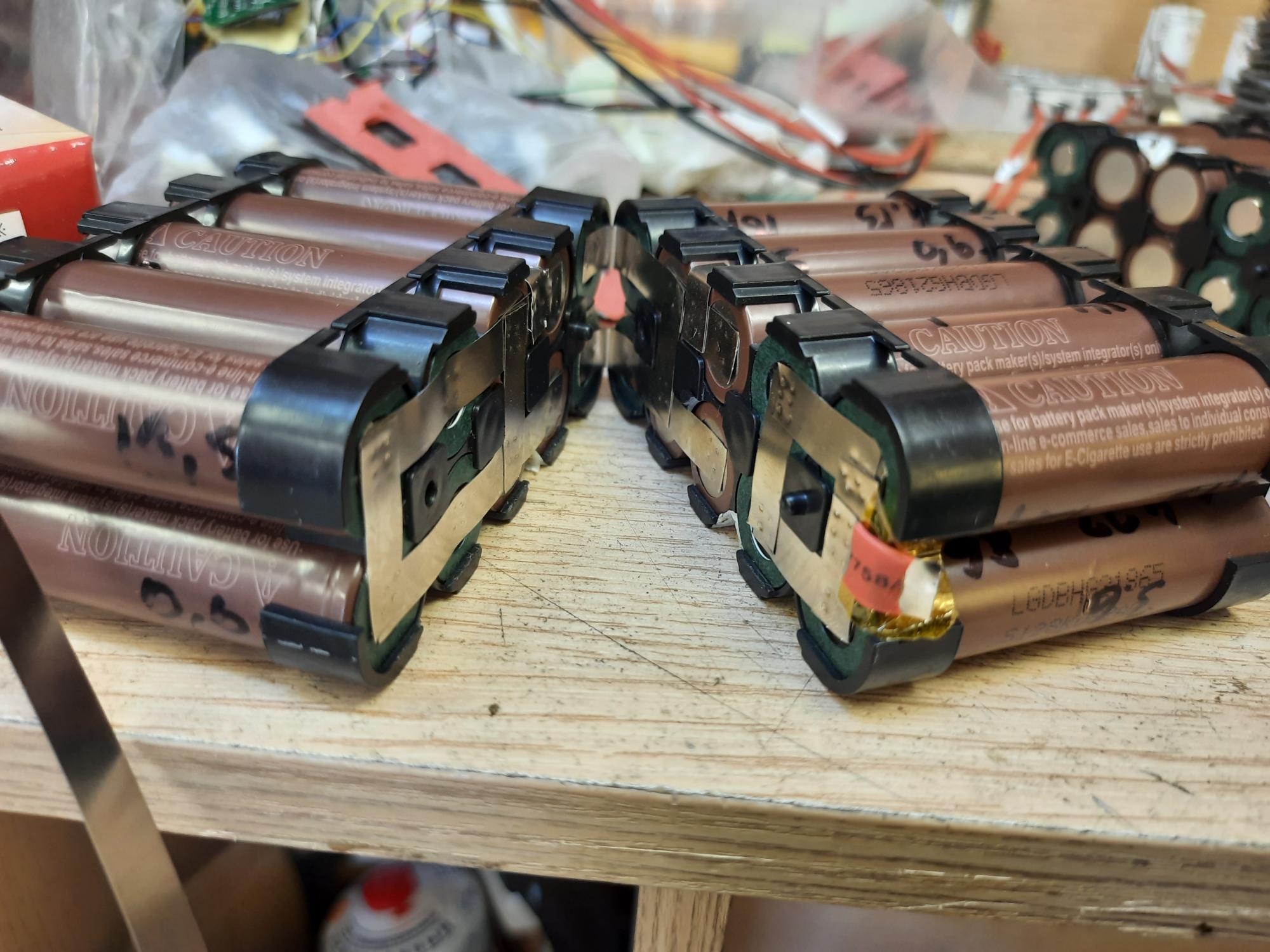

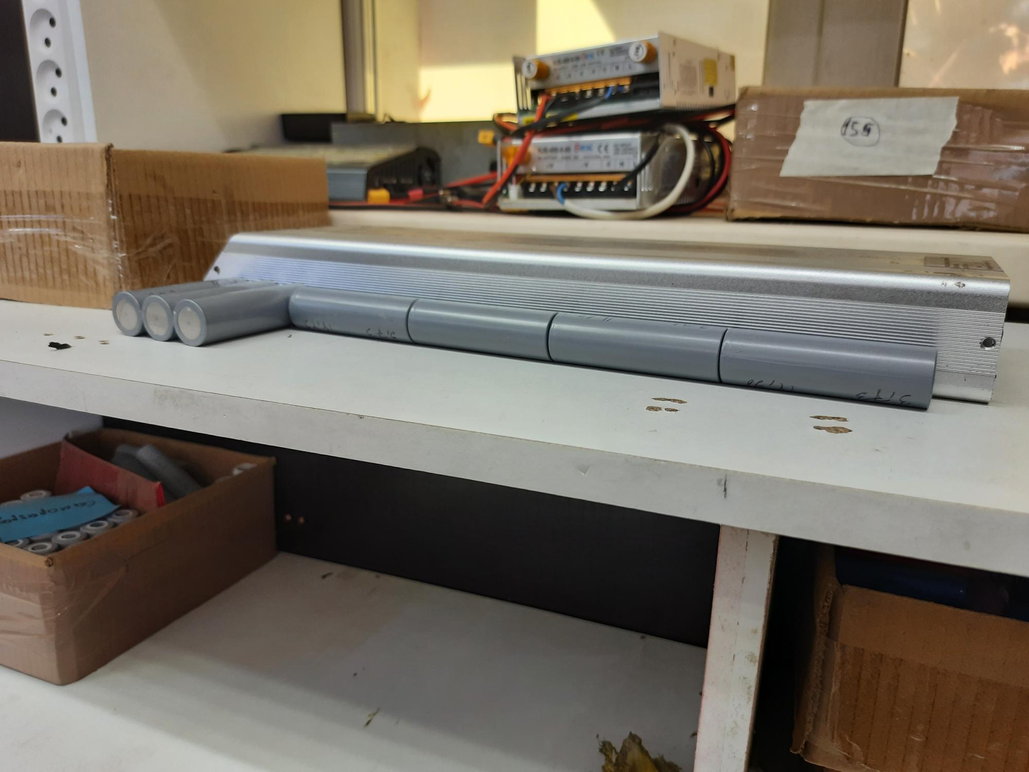

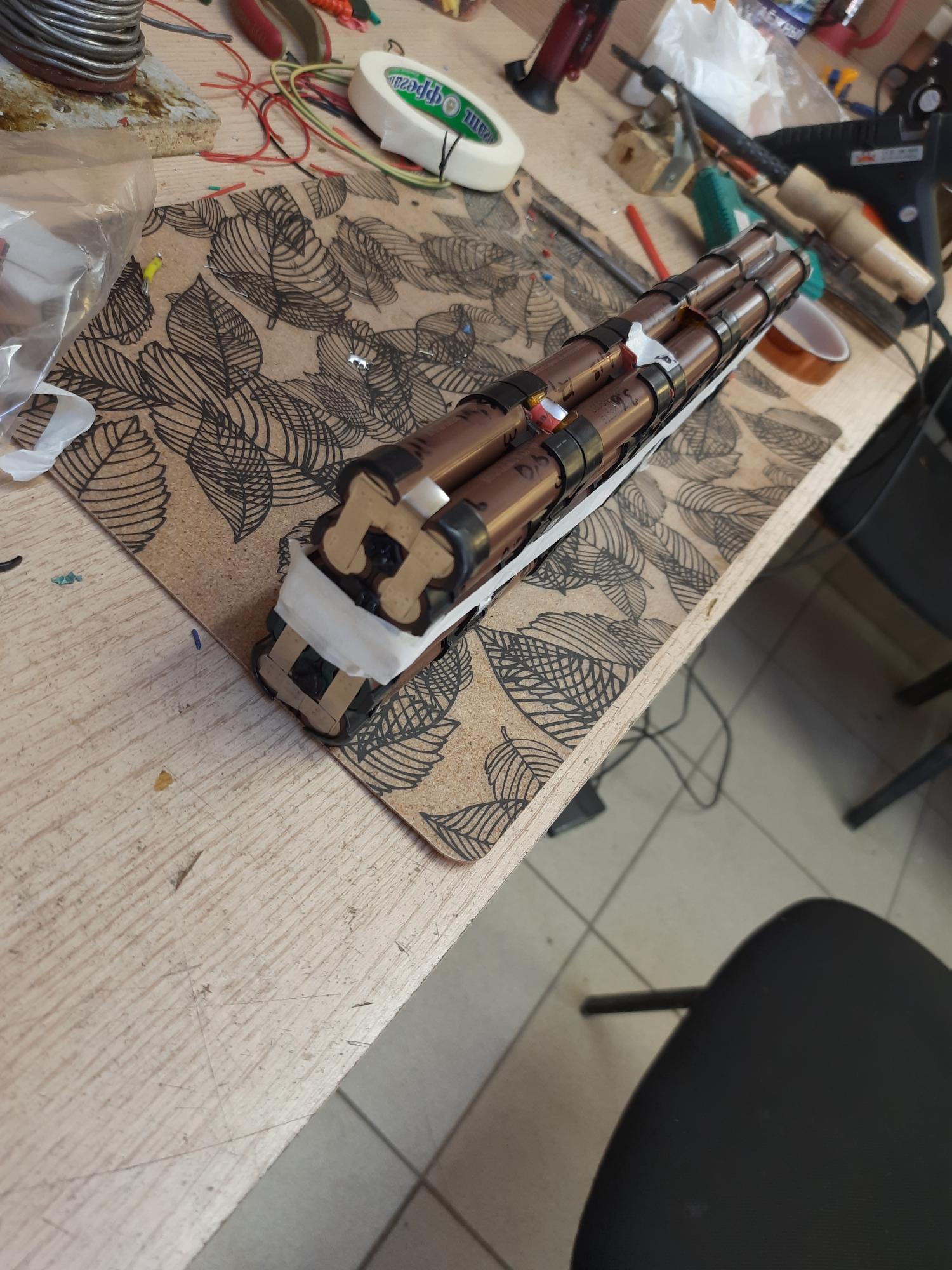

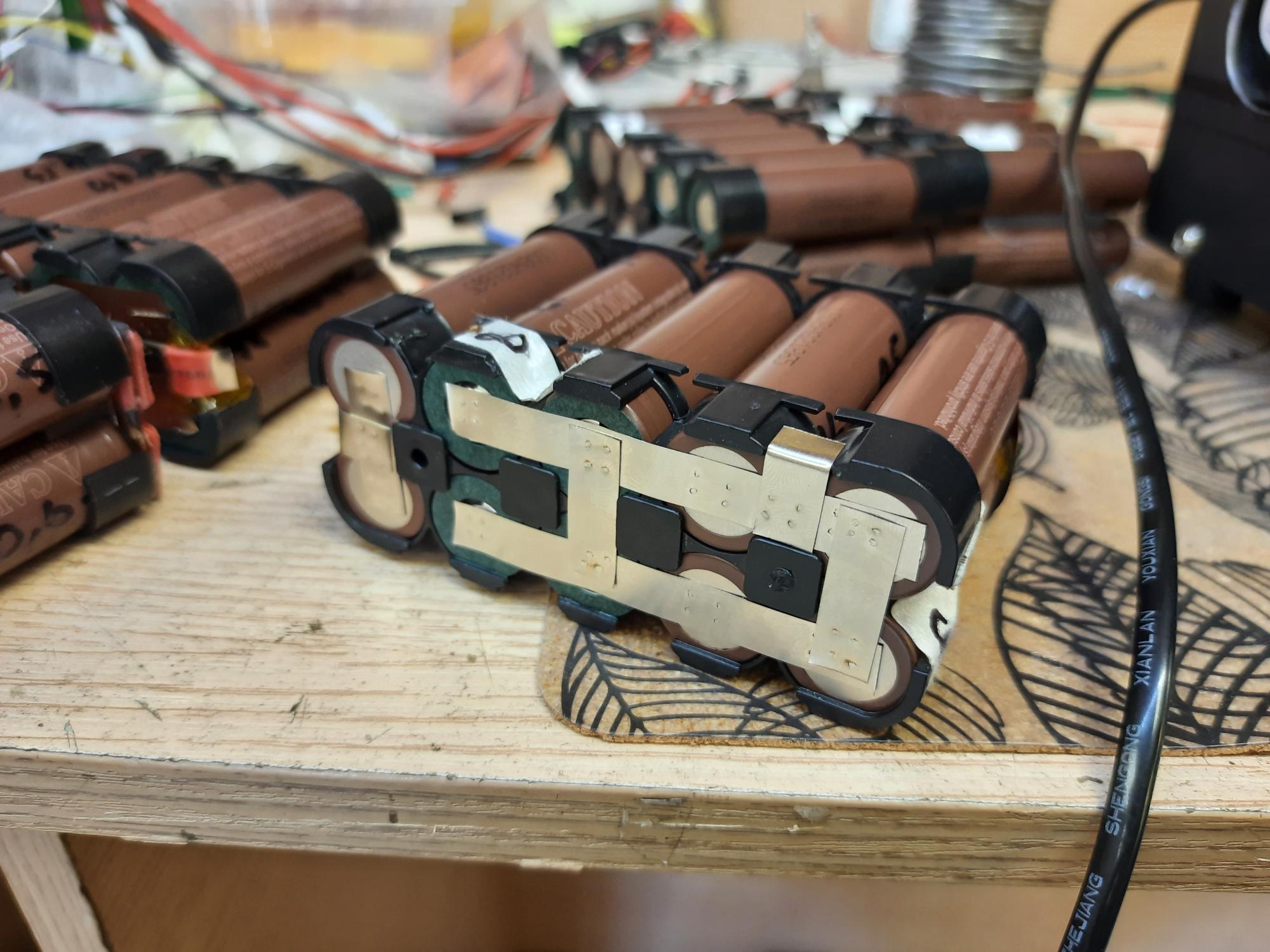

Подниму немного тему. Начинка акб

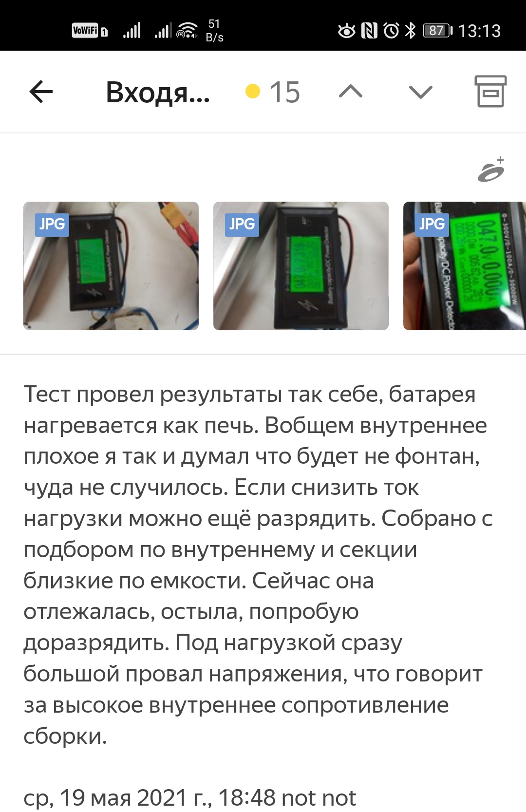

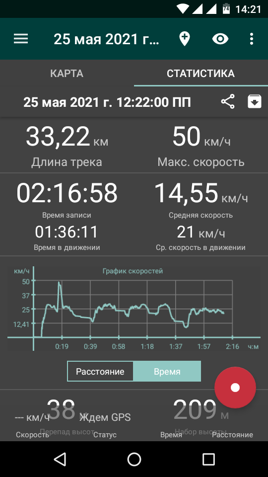

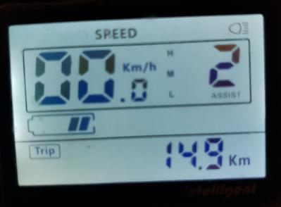

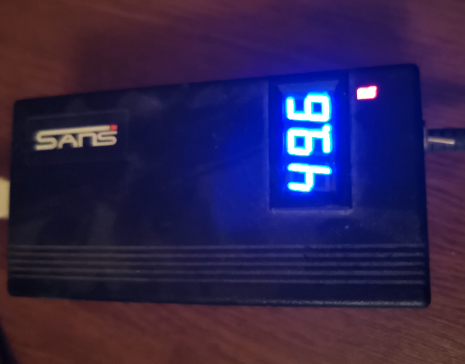

батарейку получил. приехав домой вставил в иконик и поехал выкатить для просмотра что и как
говорить ничего не буду просто выложу фото:
Пробег до срабатывания БМС (отключения)
напряжение на зарядном устройстве через 3 секунды после подключения:
Цитировать

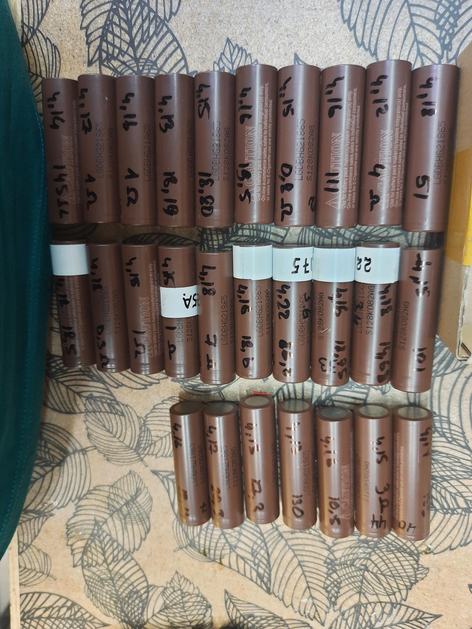

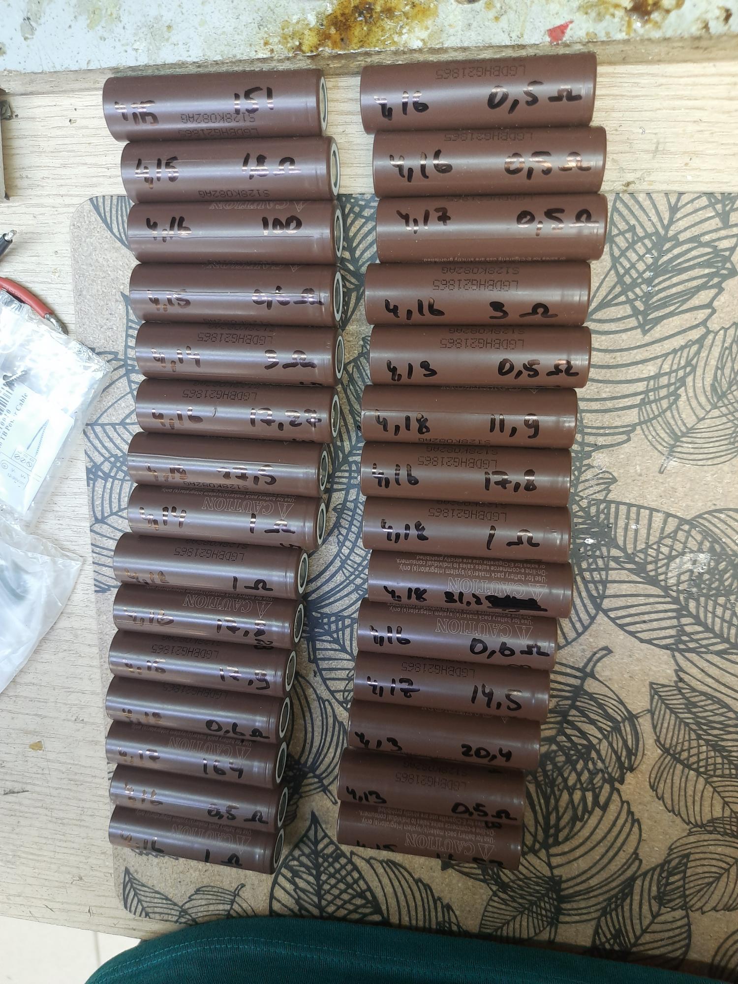

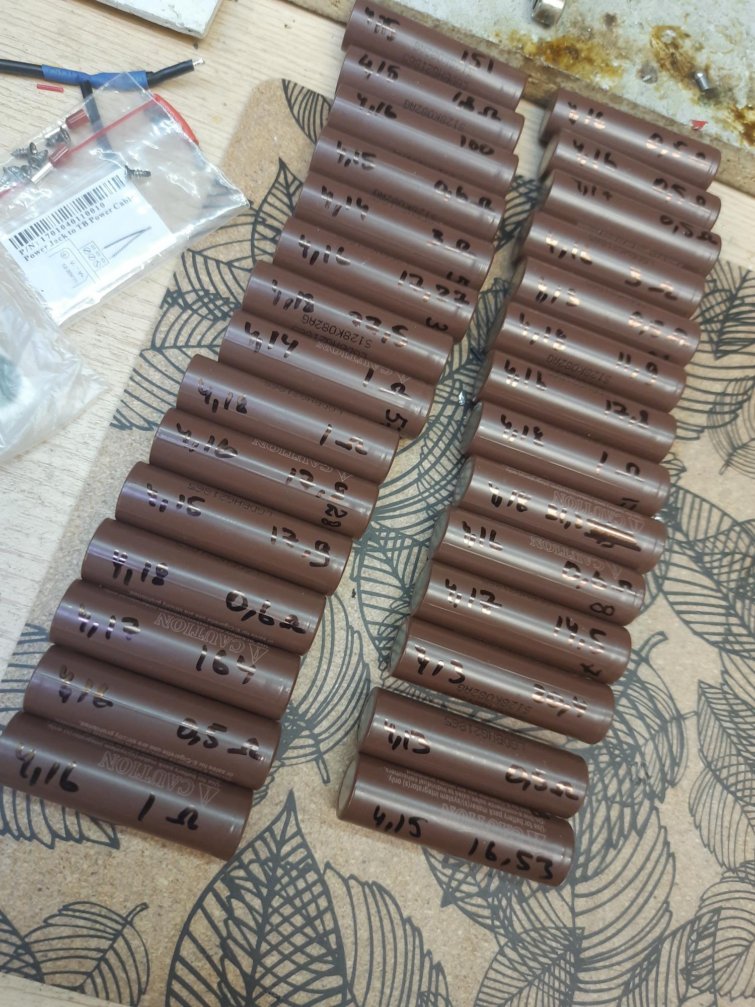

Боряну  для сборки были переданы 57 элементов. Все элементы были пронумерованы
и была приложена бумажка где для каждого элемента была написана его Ёмкость при разряде током 3 ампера
Ёмкость каждого элемента была измерена несколько раз - первый раз элементы были прогнаны двумя зарядками:
литокалой Li 300  и Li 500 они как известно сначала полностью заряжают потом разряжают с замером потом опять заряжают.
второй раз элементы были прогнаны  электронной нагрузкой DP24 разрядным током 3 Ампера до напряжения 2.6 вольта.
третий раз Я решил кроме ёмкости записать ещё и энергию. и начал прогонять элементы заново через DP24 тем же током 3 А и до нижнего напряжения 2.6 вольта
но третий цикл до конца доведён не был
вот результаты разряда всех переданных элементов

Элементы N  39, 5, 55, 44, 53
Борян мне вернул.
даже если взять из выборки самые хилые элементы
12   2045
3   2300
33   2322
45   2352
и скомпоновать их в одну ячейку то получится
9019 мА/час при нагрузочном токе 8-10 Ампер

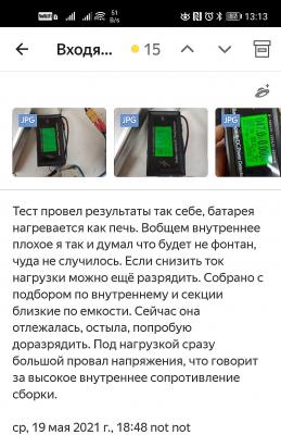

вопрос - как так получилось что БМС отрубила на 47 - 48 вольтах? и 15 км Пробега???

Така как[user]Борян[/user],
мне написал что присланные на перебор аккумуляторы "не фонтан"
и именно поэтому получилось то что получилось:

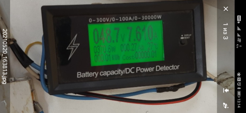

тест Боряна под нагрузкой
так как плохо видно допишу:
напряжение 48.7 вольта
ток 7.61 Ампера
отданная ёмкость 0,27 А/ч
отданная энергия 0,01

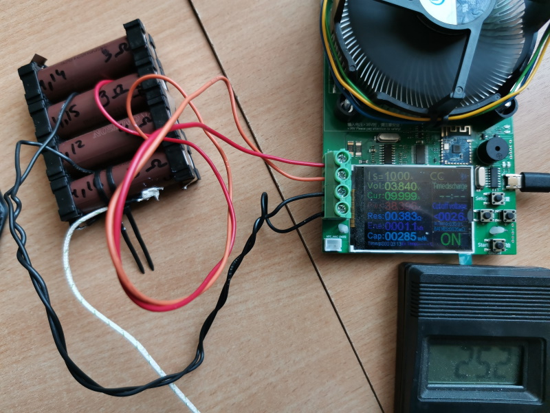

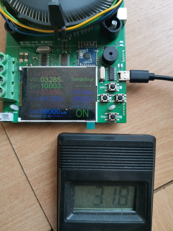

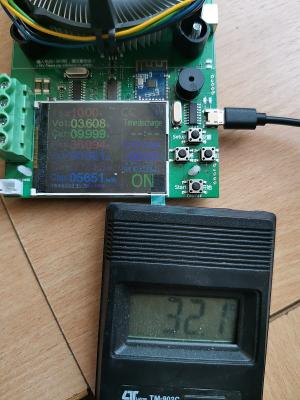

решил из забракованных Боряном элементов
собрать ячейку и произвести нагрузочный тест с контролем температуры, напряжения мощности:
сам стенд через три минуты после запуска разряда элементов током 10 Ампер.
если плохо видно допишу - ток разряда 10 ампер
напряжение на элементах 3.84 вольта
Отданная ёмкость 285 мА
внутреннее сопротивление источника: 35 миллиОм
время работы: 3 минуты 12 секунд.
а вот скриншот когда напряжение на элементе упало до 3.6 вольта
тут прошло 35 минут
соответственно отданная ёмкость 5.65 Ампера
отданная энергия  21.3 Bt
Внутреннее сопротивление источника 58 миллиОм
А вот напряжение снизилось до 3.3 Вольт - это граница после которой ездить не надо
Отданная Ёмкость 9000 миллиАмпер
Отданная Энергия 32.9 Wt
Внутреннее сопротивление источника 91 миллиОм

zelen50
#2913
Цитата: oleg888 от 01 Июнь 2021 в 14:32не совсем понятно, какой вывод в итоге,
собранная [user]Борян[/user], батарея по его тесту отдала 5.62 Ампер/часа "нагревшись как печь"
при стартовом токе разряда 7.6 Ампер и просадке напряжения при старте до 48,7 Вольта.
контрольный разряд забракованных Боряном банок
отдал 9 А/ч при токе разряда 10 АМПЕР и стартовой просадке до 3.84 Вольта нагревшись при этом с 25 градусов до 32 градусов.
как Ты думаешь в чём причина?
почему готовая батарея не отдала расчётной ёмкости в 9 Ампер и "нагрелась как печь" просев по напряжению при этом фактически "на колени"
А забракованные  "плохие" банки, собранные в Ячейку легко отдали расчётную ёмкость даже большим током нагревшись на 10 градусов.

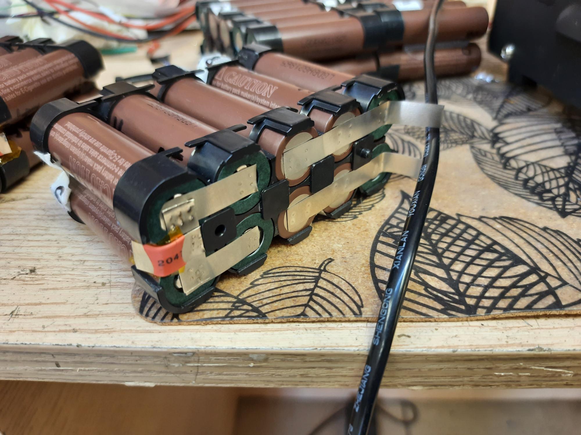

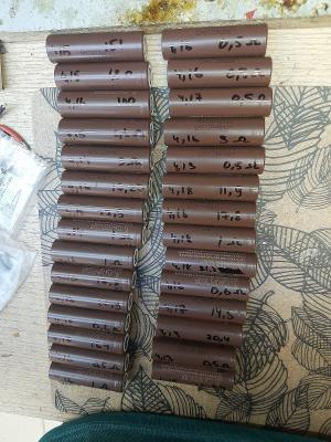

Борян
Хм.. ну раз такая пьянка...
После первичного промера элементов ur-1030 я сразу сказал что получится кака, с нормальным внутренним сопротивлением элементов было 19 штук...
Я слился со своими 21700 потому что пришла партия с iR 25+ mOhm  ну как бы я не хотел на форум соьират  даже из таких а тут я думаю все видно.
Как бы на воздухе может и ничего, а в сборке большая куча элементов греет друг друга и получается печь...
Фото сборки я выложил выше.
Так же я не знаю как разряжает этот ваш стенд, нагрузите резистивной нагрузкой. И кстати 15км это ещё не плохо для получившегося аккумулятора, я ждал 3-5км
Добавлено 01 Июнь 2021 в 15:56
В дальнейшие споры и конфронтации вступать не хочу и не буду по причине того что я предупреждал сразу что работать это не будет
