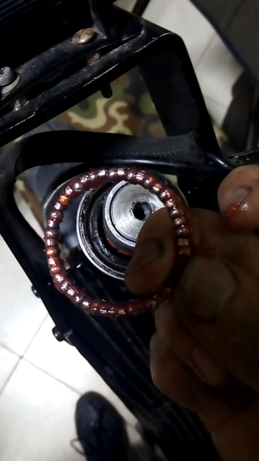

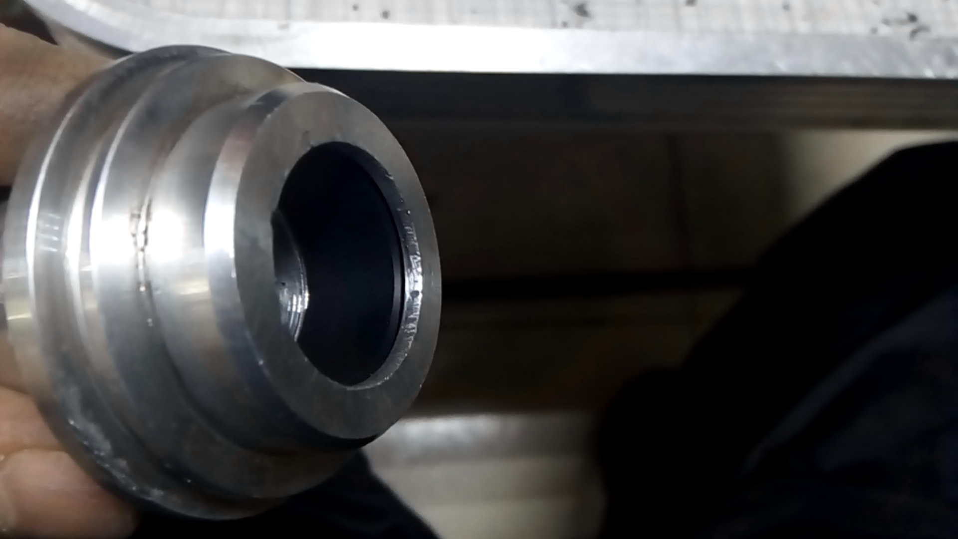

Мой итог после трех лет круглогодичной эксплуатации: пепелац до сих пор бодрячком, по электронике отписывать смысла не вижу т.к. она у меня не сток, но все живо, рама тоже, единственное за три года подизносилась втулка, по которой скользит шток передней вилки, в итоге был небольшой люфт. Решил поменять и заказать из капролона, снял размеры и получил, высоту вилки слелал 13мм вместо стоковых 11.5мм, т.к. посадочное именно на 13, китайцы видимо решили не заморачиваться. Фото сравнение со стандартной:
вот так выглядит установленная:
Как итог люфт ушел, снова везде монолит, до сих поражаюсь как могли снять с производства такой аппарат, мне кажется рама у него просто вечная, это при том, что использую его круглый год в режиме электроскутера.
Также обслужил подшипники рулевой, промыл и смазал водостойкой смазкой рубин:
В общем как-то так, аппарат продолжает радовать.
