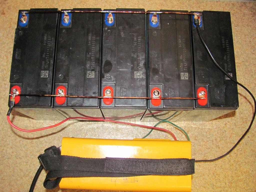

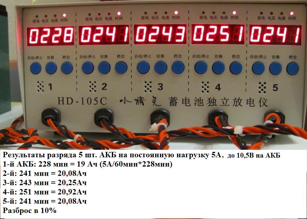

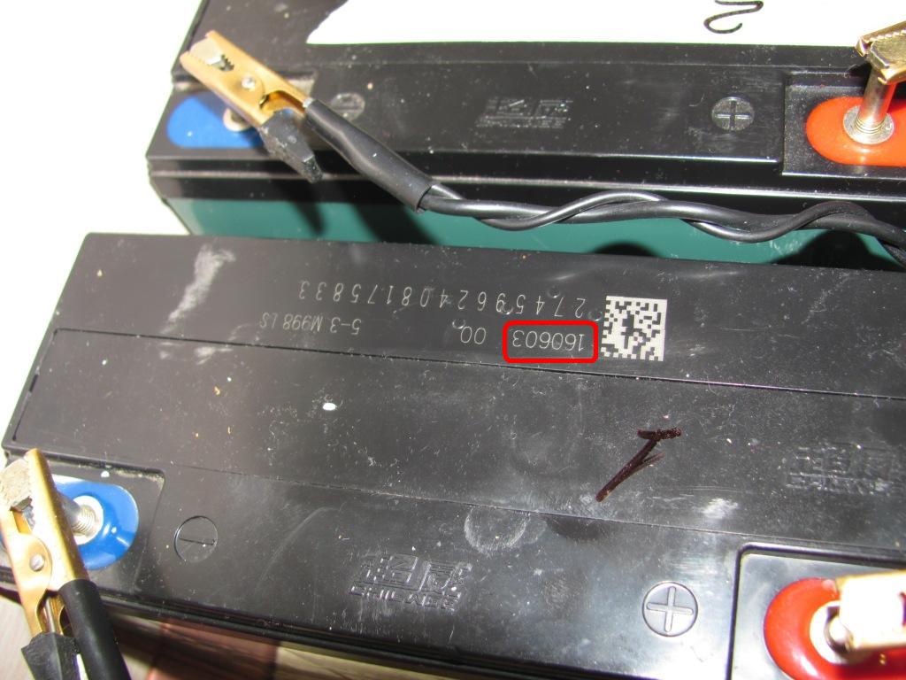

Прошу "помощь зала" - коллективного разума.
Имеем - 5 шт. акб 6-DZM-20.
16.06.03 г.в. - режим эксплуатации не известен. Были разряжены до напряжения от 4,5 до 6,7 В на акб
Datasheet
http://www.cnchaowei.com/en/upload/6-DZM-20.pdf
Прошли "курс лечения"
Результат:
Поставил на зарядку ШТАТНЫМ ЗУ. И тут "картина маслом" во всей красе.
отключил от этой чудо зарядки и подключил другое зарядное, акб в паралель (фото не этих конкретно акб, суть та же)
по результатам этой (правильной) зарядки и контрольной разрядки постараюсь по позже отписаться, информировать "коллективный разум"
Вопрос в чем.
Что посоветовать челу (хозяину)
- поменять/[b-b]усовершенствовать[/b-b] [b-b]штатную зарядку[/b-b] для сборки  последовательно (штатно) соединенных в батарею 5 шт акб    - 73,7В (макс) [b-b]с правильным алгоритмом[/b-b] (как требует дадашит производителя IUI).
- [b-b]поставить балансир[/b-b][b-b]ы [/b-b](которые будут так же использоваться при разряде/эксплуатации вела) на связку акб и заряжать штатной зарядкой (по факту зу- фигня полная, "гонит напряжение в космос"), но уже с балансировкой по напряжению на каждом акб.
- [b-b]сделать 5 шт. индивидуальных зу[/b-b] с контролем напряжения заряда. (на подобии одного из видов "моргалок"). по Вт 40 на/для 1 акб.
- [b-b]сделать одно "правильное зу на 14,4В/6-10А"[/b-b] и заряжать связку акб при их параллельном соединении.  Но доп коммутация при переключении работы акб - заряд/разряд ???? мотор-колесо требует - 60В.

Цитата: ivinn от 28 Янв. 2018 в 23:24поставить балансиры (которые будут использоваться при разряде/эксплуатации вела) на связку акб и заряжать штатной зарядкой (по факту зу- фигня полная, "гонит напряжение в космос")
Ну почему,как раз будет не в космос а в нужную банку,если ЗУ позволяет повышенную напругу.Чем больше банок последовательно,тем больше проблем.Самое лучшее,если проблемная есть,то только её гонять.
ivinn
Alex_Soroka

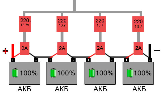

Вот этот вариант будет самым лучшим + "моргалка" простейшая.
На рынке полно блоков питания на 12-15в, токи у вас маленькие, так что собрать в маленькую коробочку 5 блоков + простейшие моргалки - будет самым лучшим решением.

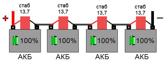

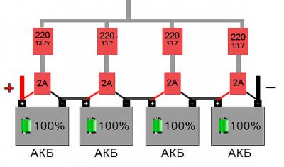

Цитата: ivinn от 28 Янв. 2018 в 23:24Прошу "помощь зала" - коллективного разума.

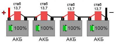

Столкнулся с такой же проблемой, есть мысль либо поставить стабилизатор на (КРЕНке например) на каждый Аккумулятор с ограничением 13,2-13.7v , но не будет такой стабилизатор сам съедать заряд
Или же собрать на китайских импульсных  блоках 220/13,7 и перед аккумулятором регулятор тока тоже из китайской серии. опять же какая там схема.. Не будет ли оны высасывать амперы при простое.
