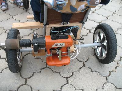

Вашу задачу можно здорово упростить.
Тут есть тема https://electrotransport.ru/index.php?topic=28491.0
В ней вот такое решение. Как в Простоквашино "это и охота и шуруповерт ломать не надо"
Колеса только резиной обтянуть обязательно и крепёж ролика ведущего продумать.
Antoha-spb
Благодарю, но это не совсем подходит по условию задачи: присобачить шурик к пластмассовому корпусу трактора не покалечив последний невозможно. Тут либо сверлить дырки и ставить анкера, либо зверским клеем наклеивать держалку шурика. Причем крепление шурика должно быть гибким, чтобы когда колеса въедут в мокрый песок, ведущий ролик мог немного отклоняться от своей исходной оси. Т.к. это довольно сложно, то речь именно о мотоприцепе.

Да любой АКБ и тот что указан в Вашей ссылке потянет моторчик типа шуруповертного на дальность в "несколько лужаек на даче" это не проблема. Он конечно проживет куда меньше чем заявлено производителем, но на 1-2 сезона должно хватить. А в этой технике есть обгонная муфта или придется сильно задирать ноги при езде на электротяге?
А вообще лучше договориться с дедушкой. Подарок это или аренда в конце то концов?
Этот внешний толкатель будет как чемодан без ручки, носить тяжело а выкинуть жалко.
Управляемость будет плохая, если он будет легким то толкать будет плохо (шлифовать будет при утыкании трактора в любое незначительное препятствие) а если тяжелым то далеко не уедет на такой батарее. Можно правда помогать педалями , ну дело хозяйское.
