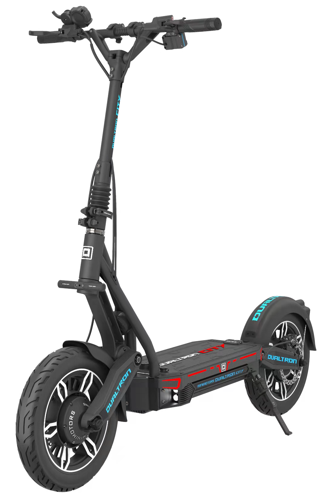

Цитата: АлександрМ от 01 Дек. 2021 в 11:54У Dualtron City разве не эластомеры?
Они самые, картриджи со шлицами. В этом есть большой плюс, ибо есть все же вариант перейти на больший диаметр. Судя по рендеру
у City похоже моторы будут половиниться и обод скорее всего будет второй крышкой мотора. Это означает что все наши модели в пролете, даже если там то же посадочное под 6 болтов. К тому же скорее всего и оси короче, моторы уже, поэтому и длинные рычаги скорее всего сойдутся только на картридже. Печаль-беда, но остается вариант для тех, кому не уперлась максимальная мощность, динамика и скорость, а важен комфорт, безопасность и проходимость - менять сразу и рычаги и моторы с колесами, когда запчасти City появятся в продаже. Все великолепно встанет и на задний блок и на вилку, а по шлицам можно будет подобрать клиренс под себя. У City и у наших шлицевых разная длина гусака и вилки, но это не беда - у него передние рычаги установлены сильно выше привычных моделей. С учетом подбора по щлицам проблемы с ударом переднего колеса вверх по короткой вилке быть не должно. С такими колесами и рычагами клиренс будет куда больше, поэтому и мягкая подвеска обретет больший смысл при возврате рычагов по шлицам в более усредненное положение. С обрезанными стержнями, как у меня, можно будет заиметь и нормальный клиренс и подвеску-батут. Останется вопрос в моторах, что они из себя представляют, будут ли без масла постепенно обугливаться обмотки и ослабляться сила магнитов от родных 2x40A контроллеров... :pardon:
По крайней мере я вижу это как идеальный эластомерный дуалтрон. Еще бы на задний блок заиметь кастомное крепление под 72В-84В контроллер-упор и забить корыто под завязку на запас хода около 3,6 кВт/ч, используя при этом повышенное напряжение лишь для 1 и 2 режима скоростей, учитывая что они тоже все вырастут в показаниях, как и максималка на 3. Можно добиться баланса безопасности, достаточности основных ТТХ, сниженного потребления и увеличенного пробега. Но стоить это будет внушительно - более 250к на все про все. Наверное проще забить, продать то что есть, дождаться выхода 84В Dualtron X III, так же использовать его на 2 скорости и не парить мозг...

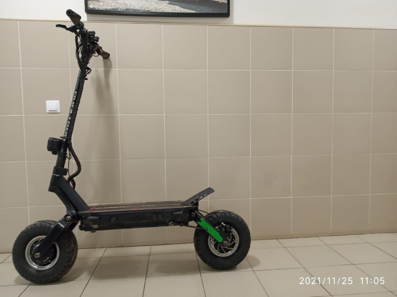

Многие уже начали делать кастомные длинные рычаги, если хотите переходить на больший диаметр:
