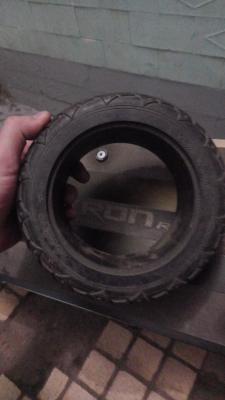

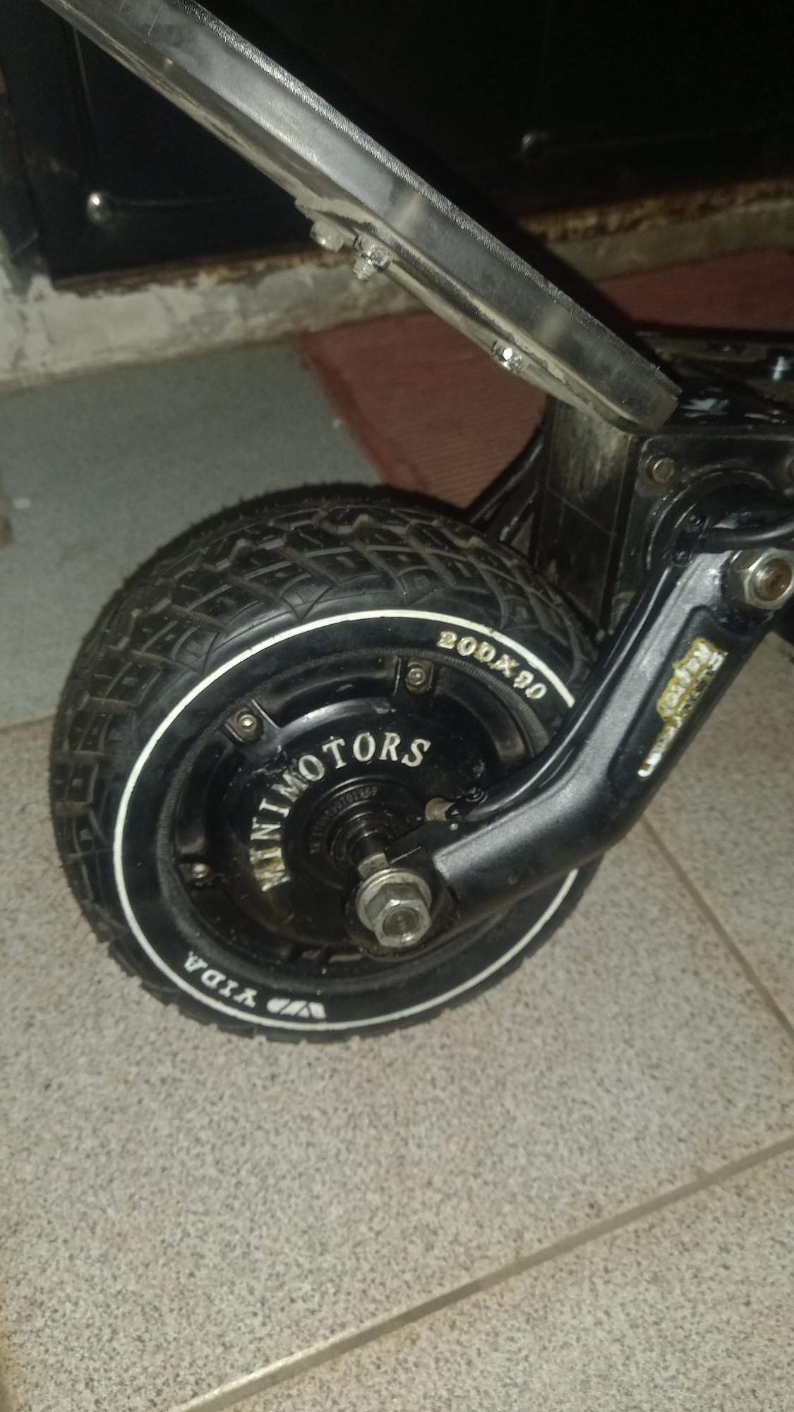

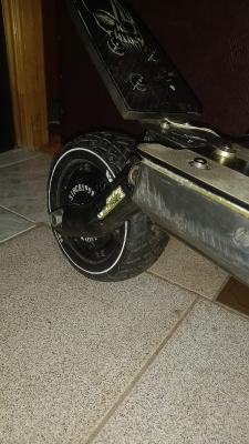

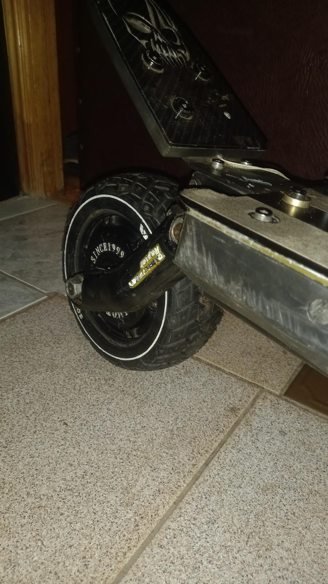

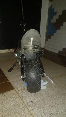

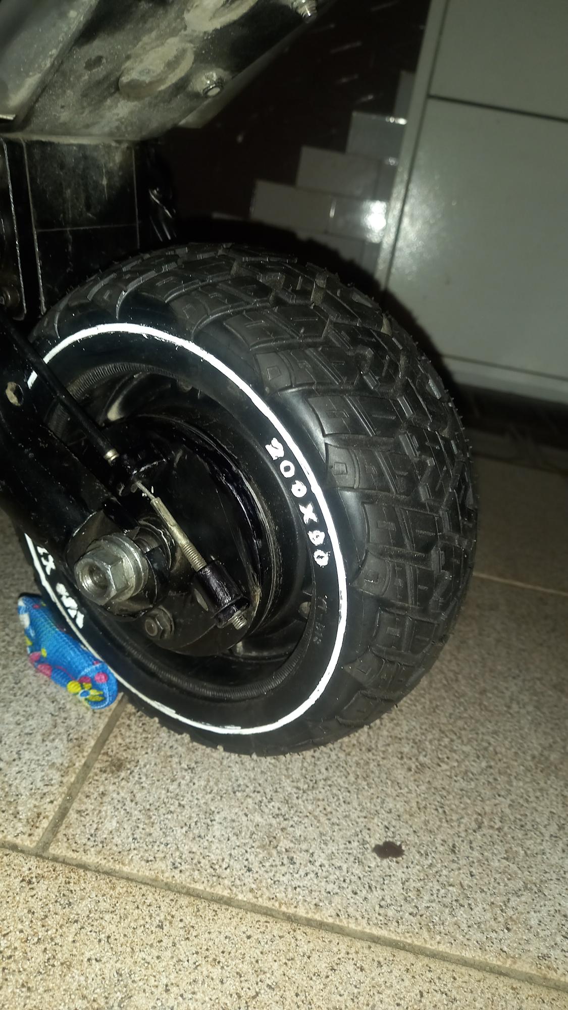

Всем привет! Хочу поделиться опытом! У меня raptor и три недели назад в голову пришла такая идея как бы сделать клиренс повыше немного. Склонился к такой теме что нужно купить рычаги от ultr'ы и попробовать. Ну рычаги оказалось стоят не малых денег и чёт желание отпала. Подумав пришёл к тому, а не перевернуть мне их к верх ногами. Потратив пол дня все сделал и получилось. Клиренс увеличился где-то на 4 см и вид просто сама "дерзость".Езжу уже чуть больше  двух недель и все в порядке. Потом пришло время менять резину и не хотелось одевать заводскую и хотелось пошире. В итоге вчера купил резину размером 200х90. Провозившись пол ночи вроде получилось.
electro05
[user]Archibald[/user], И не страшно так ездить? Дропауты конечно защищают колесо от выскакивания, но всё-равно как-то...
