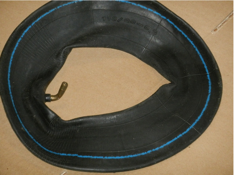

Подскажите какая камера у нас стоит, по каким параметрам искать? 10х2.50 как покрышка? А то похоже моей кирдык уже)) Может какие-то аналоги у нас продаются?

Цитата: Pro100Vlad от 15 Июль 2017 в 10:50... по каким параметрам искать?
В теме обсуждается несколько разных Дуалтронов с разными колёсами.
Один из параметров - Дуалтрон  :bw:
Pro100Vlad
Ну я вообще-то написал 10х2.50 покрышка.. Не Ультра же с 10 дюймами
Бабай
Цитата: Pro100Vlad от 15 Июль 2017 в 12:00Ну я вообще-то написал 10х2.50 покрышка.. Не Ультра же с 10 дюймами
Вам 10 дюймов для спидометра или на диск насадить?
На Ультре 6,5 дюймов посадочный диаметр, а внешний у шипастой резины ~ 276 мм (10,866").
Измеряйте посадочный размер на диске, если ещё никто не измерял  :bw:

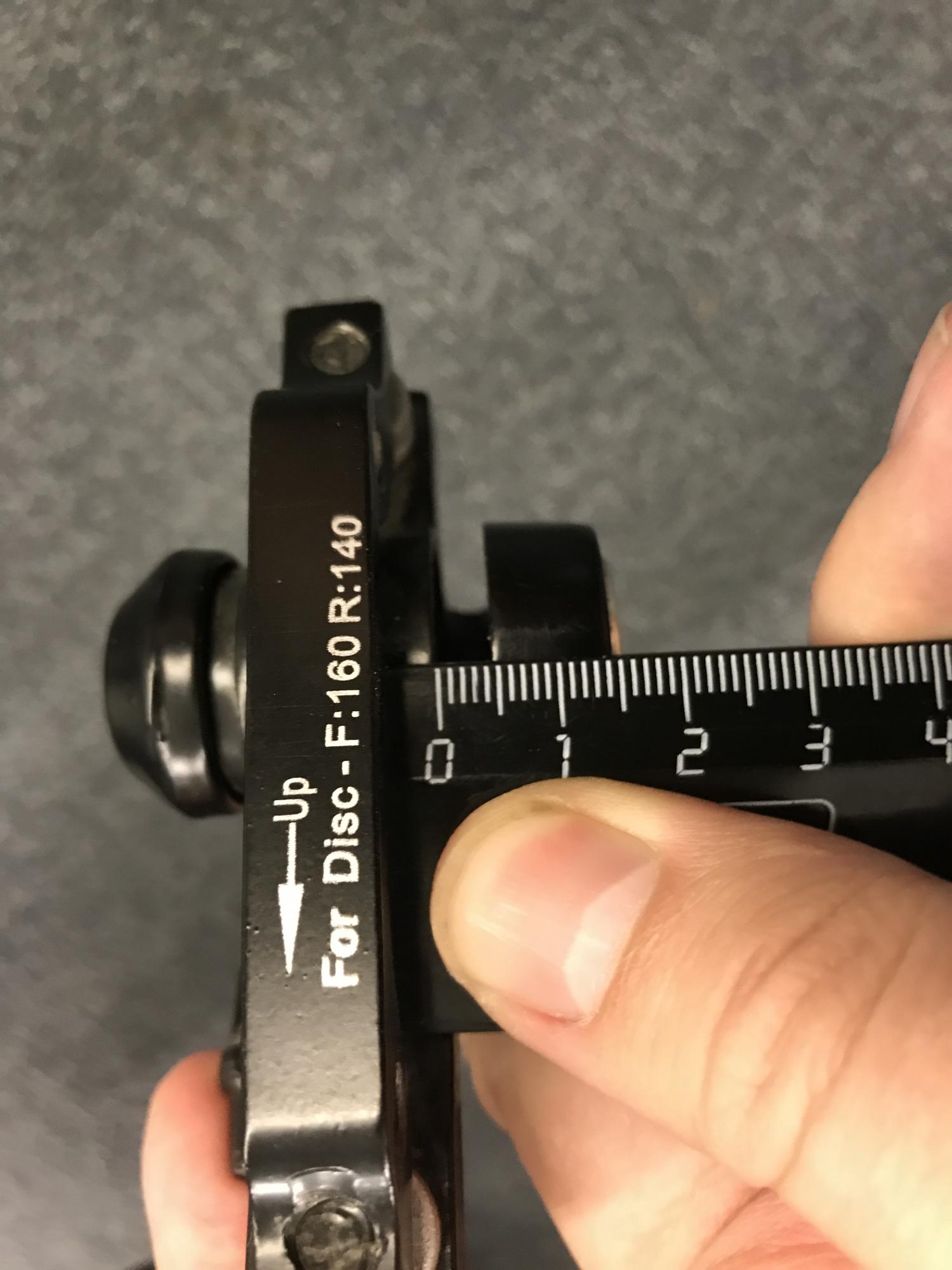

Эт самое, если кому будет интересно, ну или для заказа тормозов другой марки.
Вот стоковые "REPUTE":

[user]Pro100Vlad[/user], у меня 2 камеры валяются от моего evo mk-02 и evo es-18 на случай замены. Колеса идентичные.
Вот такие:
Вообще резина для бескамерной установки подходит. Собственно на мк-02 сейчас в таком исполнении и стоит.

Цитата: Pro100Vlad от 15 Июль 2017 в 12:35
Я всего лишь хотел узнать (у тех кто знает или менял) с какими маркировками надо покупать камеру.
10х2 или 10х2,5 с загнутым на 90 гр нипелем. Всё есть в теме.  ;-)
Pro100Vlad
Вот такие:
Т.е. камера 110/90-6,5 нормально подойдёт на LTD?
А то что-то 10х2.50 у нас в Питере не могу найти.

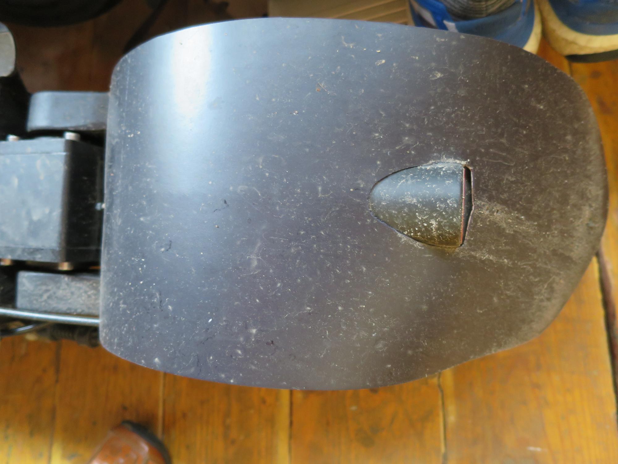

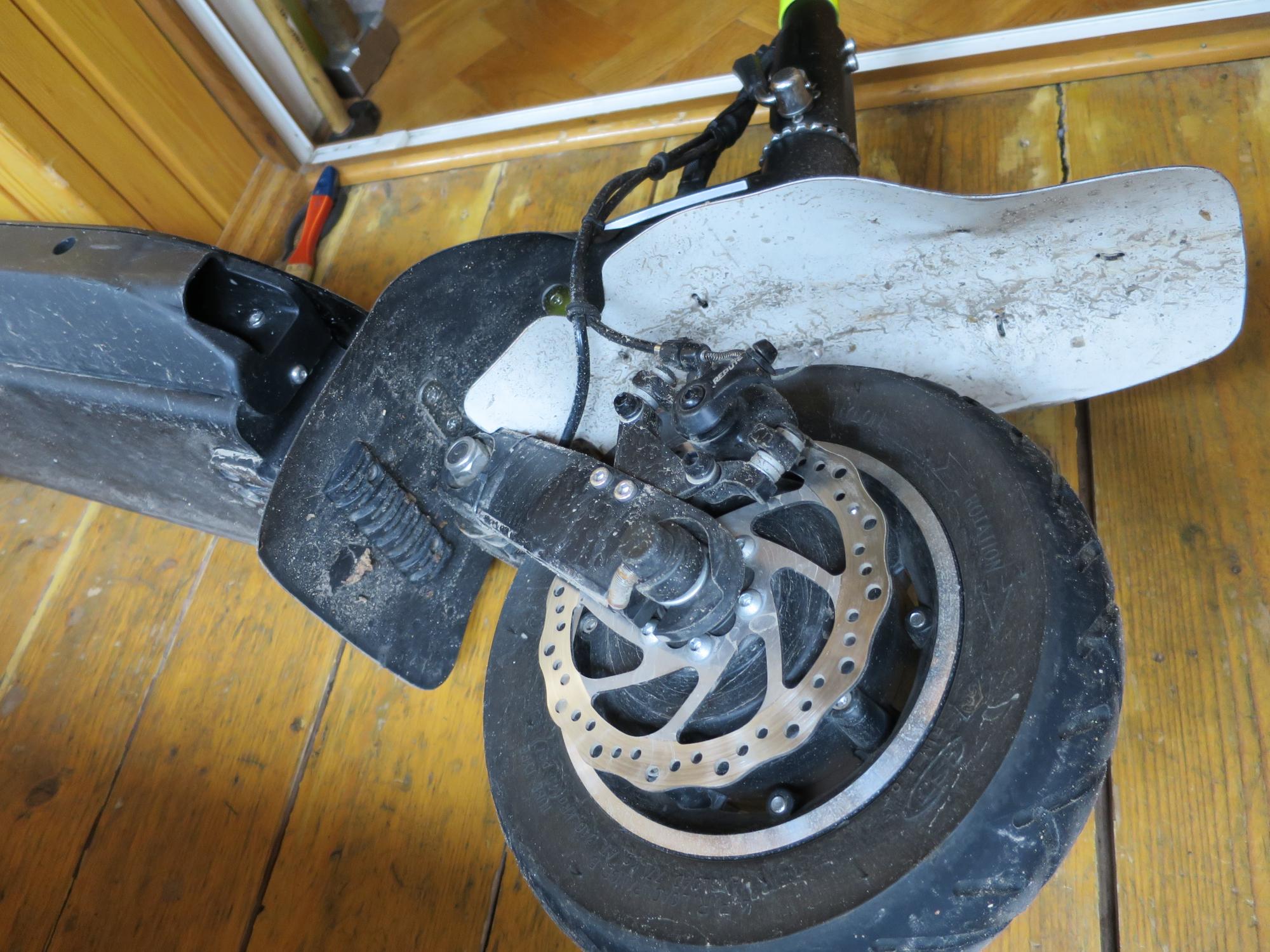

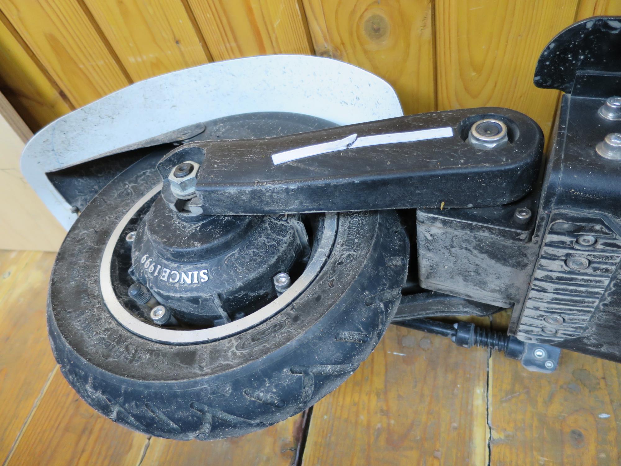

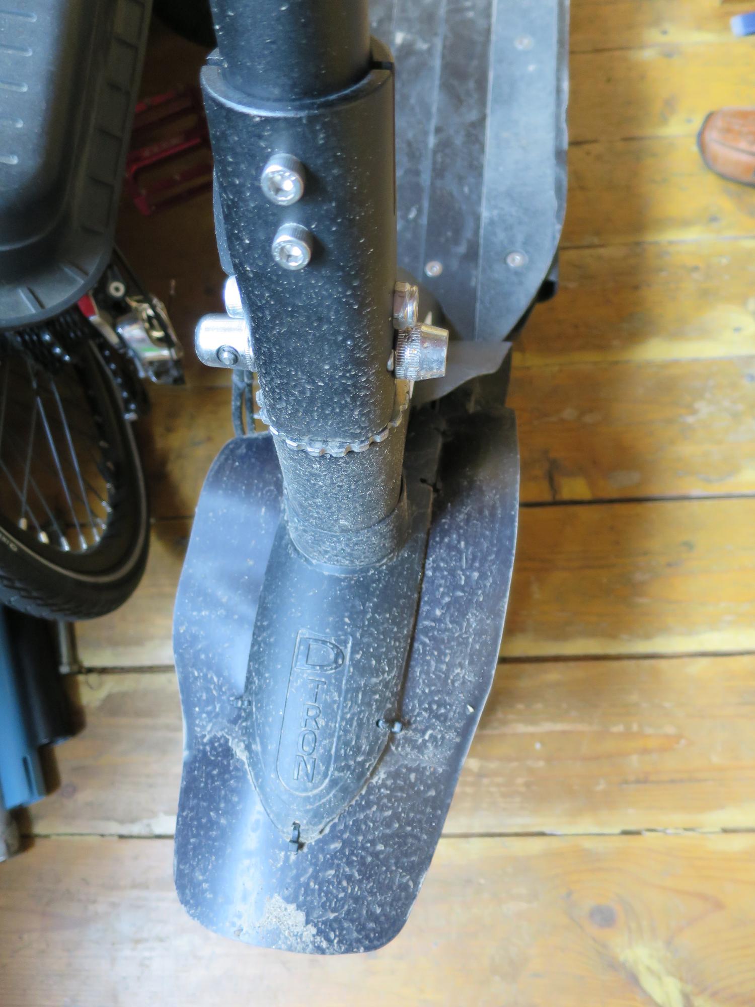

#2914
Брызговики, куда летит грязь. (Самокат не протирал.)
Вчерашняя поездка в дождь и после оного.
задний справляется хорошо, а с передним не все так гладко.
при прохождении небольших луж вода летит как от катера по бокам, на глубоких закидывает веером с переднего колеса через крыло. то есть та волна которая летит в перед поднимается и самокат её догоняет.
Воду режет хорошо, но чувствуется что самокат водит по гранитной плитке, ехать быстро - стрёмно. почти так же как по глине (влажной)
АлександрМ
У меня со стоковыми брызговиками/крыльями самокат чуть чище. Правда я по лужам не гоняю. По сырому приходилось, когда по дороге ехал. А так старался выбирать где уже подсохло - центр полосы. У самого только левая штанина была в мелкую капельку. Похоже с тормозного диска закидывает на небольших скоростях.
Как у вас тормоза в дождь работают?
Я после каждой сырой покатушки мою колодки.
Может если брызговики загнуть с краёв, тогда меньше будет из под них лететь?
