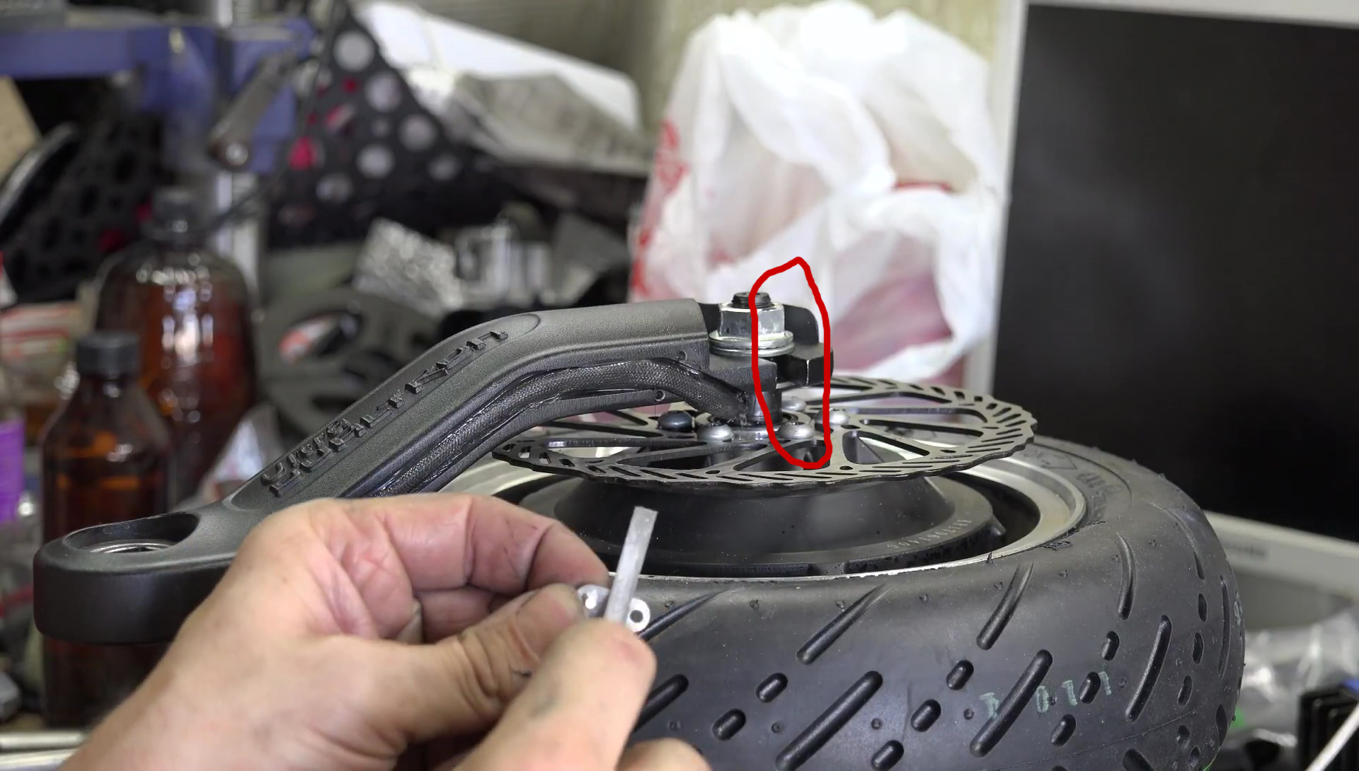

В видео - протяжка самоката.
тормозной диск можно подтянуть не снимая рычага, через нижнюю прорезь - через которую ставится колесо. проворачивая колесо под каждый болт.

Рекупом не  пользовался,  заднюю внутреннюю  колодку подкрутил 1 раз  на пробеге 1000км,  износ около  40 процентов.
Нужно   менять  пластинку  между рычагом и калипером на стальную, т.к   в момент торможения  она  деформируется,  да и резьба там  в алюминии   миллиметров на  5 -  не самое надежное решение.

[user]Reb00t[/user], Тож резьба в месте крепления калипера ослабла. Затянуть крепко не возможно, просто прокрутится. При торможении это место разбалтывается со временем. Сегодня на переднем колесе заметил небольшой прорез в глубине протектора. Прокола нет, но такая штука может начать прогрессировать. Как пробьет камеру в покрышку помещу дополнительную защиту от прокола.

3. Нужно   менять  пластинку  между рычагом и калипером на стальную, т.к   в момент торможения  она  деформируется,  да и резьба там  в алюминии   миллиметров на  5 -  не самое надежное решение.

3. Я бы тоже не отказался от стальной. В Ультре похоже уже с завода её крепят дополнительно гайками с обратной стороны. Вообще, странное решение передачи усилия от калипера на рычаг, особенно когда тормозной диск больше 140 мм. Получается большой рычаг.  %-) Тут выше на видео Магуру 4-х поршневую ставили. Как бы не вырвало чего. Хотя, скорее покрышка в юз пойдёт. Но, на перед - это зло.  :-)
