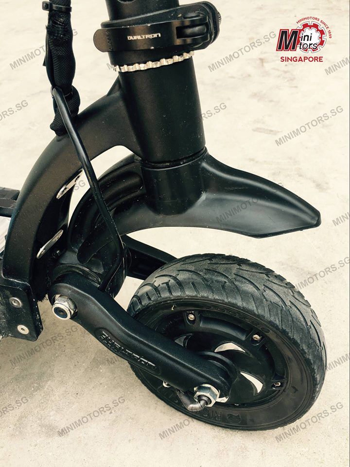

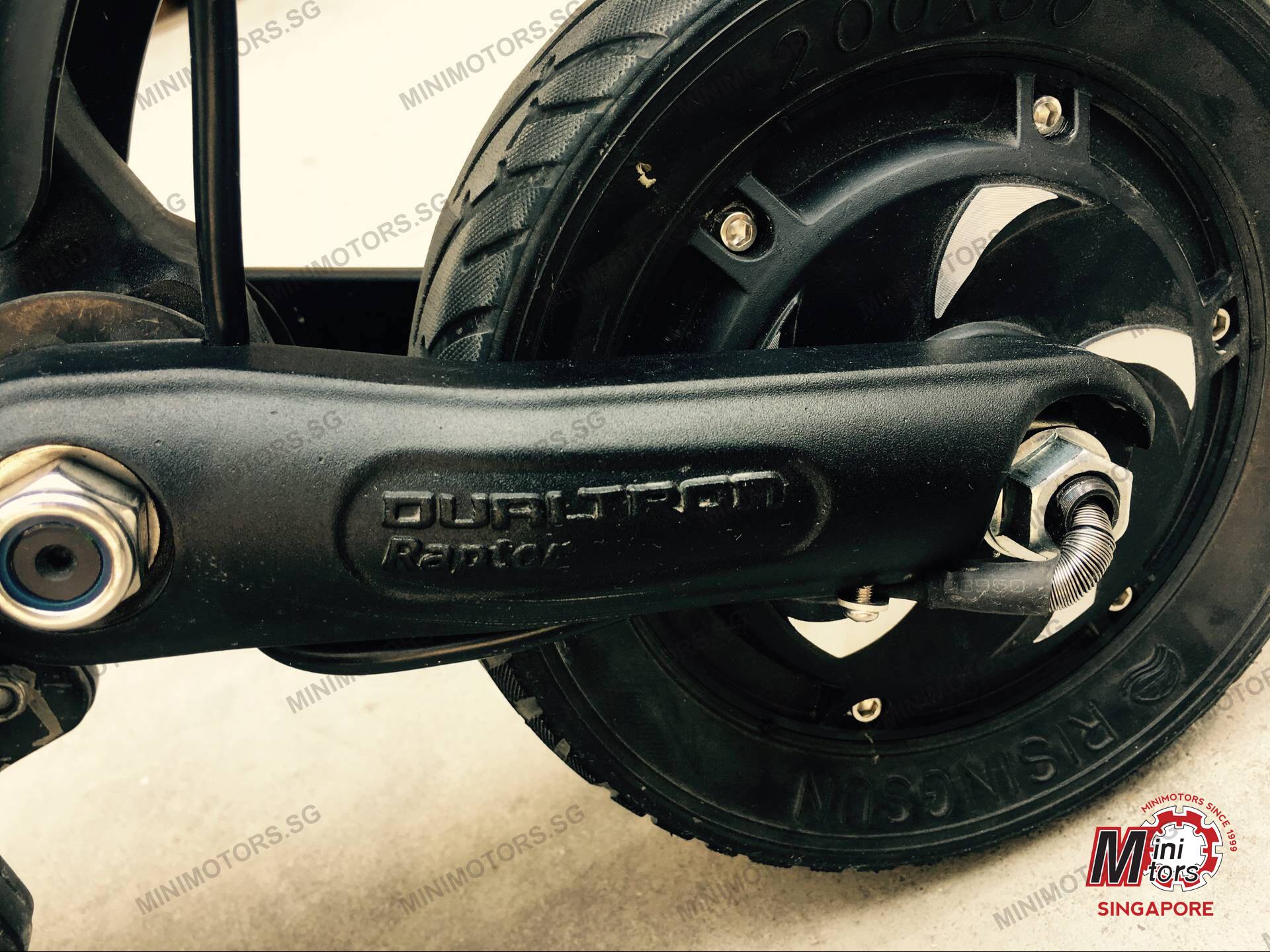

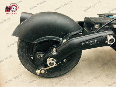

Минимоторс анонсировала Dualtron Raptor
Specification:
Motor Output: 60V 800W per motor (1600W Dual Motors)
Battery Capacity: 20.4Ah
Max Distance: 60-80km
Wheel Diameters: 8"wide solid tyres
electro05
Трясти на таком будет знатно по брусчатке. Если только они не сделали эластомерную подвеску более мягкой. Из плюсов, то, что можно не бояться проколов.
Dualtron 2 EX+ (весна 2017)
bfx
[user]Krabago[/user],  :wow:
Там вес нигде не указан был, и цена?
