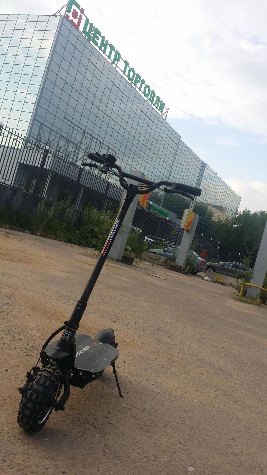

Добрый вечер, коллеги.
Встречайте перебежчика  B-) с соседней темы - speedway 4 оставляю жене. Забрал сегодня ультру у Александра самоходом (заряда хватило от 57 до 48В в конце, камеры в магазине подкачали):
http://
Первые слюни уже подобрал  %-)
Какой же он здоровенный, тяжелый и мощный :dance:
А подвеска  :wow: и колеса - :wow:
25 км за час для начала хватит. Ехал на заднем на 2й -привыкаю. По конец включил 1+1 -не знаю какие перегрузки сколько g, но ощущения что руль выгибается, и ты просто болтаешься как тряпка за рулем. Зачетно тянет. :cycle:
Трек блин на endomondo не записался - фик знает какая максималка была.
Пришлось на ПЧ выехать - с таким движением можно сказать в первый раз - ранее по тихим улочкам только.
Вопрос - как поворот показывать? Одной рукой не айс руль держать. Ногой показывать направление поворота? :fool:
Там где нет А-полосы автомобилисты не очень любят лишних. А вообще на тротуаре, каких-то 2 метра правее и спокойнее и воздух свежее.
Ездю на Дualtron ultro, тяжелый сцобако (39.7+90+1=131кг) 78(36.3) км/ч пока.
Ездил на на SW4: (24.5+90 пилот+1 музыка B&O=116кг) 50(20.97) км/ч мало
Лучше аккуратнее, чем быстрее?
nempo
Теперь ништяки искать буду.
Зарядка, багажник, фары, музыка. Сигнал.
Кстати может глюк - такое ощущение что в ультре есть встроенный сигнал, но кнопки на него не нашел..
Как будто на курке как-то замыкает и пикает - сигналит. Кто-то сталкивался?

АлександрМ
Поздравляю! Ну теперь и на слёт в субботу можно. Залить полный бак и вперёд.  ;-)
В настройки ещё не залезали? Какой тип старта стоит?
Повороты показываю рукой, если ситуация того требует. Как правило при этом еду накатом, чтобы не было резких рывков. Если ноги располагать на одной линии попутно, то можно и ногой.  ;-D Я езжу "ноги рядом" и при убирании одной ноги самокат наклоняется в сторону стоящей ноги, что не есть хорошо. :)
А автомобилистов как-то не спрашивал что они любят.  ;-D Ещё ездя на велике привык что я ТС и езжу по правилам. Преимуществ у автомобиля при этом нет. Так же действую и на самокате, только сейчас безопаснее, так как обгоняющих очень мало, больше едешь в потоке и на светофоре как мотоциклисты встаёшь на линию.  ;-)
